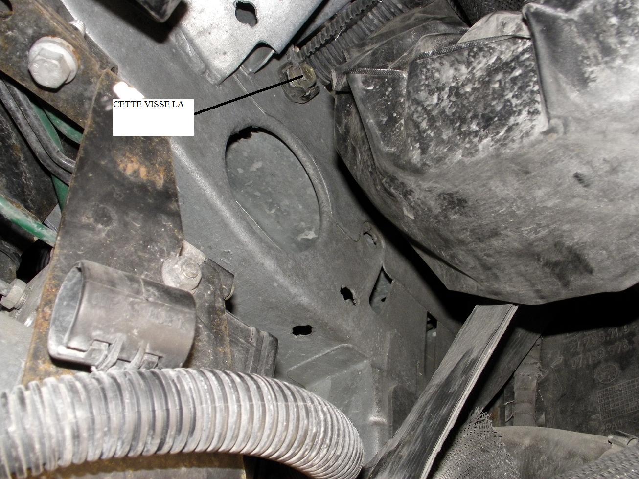

bonjour le voyant abs et esp est apparu sur le tableau de bord .j ai coupe le contact ;j ai remis le contact et le voyant a disparu .ma question est la suivante .ou se trouve la vis pour la masse car je suppose que le probleme est le meme.merci

bonjour j ai le voyant ABS ESP qui c est allumé .j ai lu les commentaires sur le forum et pour ma part les voyants pas de probleme fusible ,pas de probleme ampoule,mais sur le forum on parle d une visse (ND).ma question est la suivante :ou se trouve cette vis pour que je puisse verifier.merci pour les réponses.
ps:il faut que je coupe le contact pour ne plus avoir le defaut .mais ma femme a été obligé de le faire 3 fois

La visse ND se trouve en dessous de la boite à air sur un V6.
Je pense que s'est au même endroit sur les autres version à savoir en bas à gauche côté conducteur.

Plus que sous la boite à air, cette vis se trouve sous la batterie exactement au milieu, en dessous du boulon bloquant la batterie sur son socle par le devant.
Pour accéder à la vis il faut démonter la plaque de protection sous le chassis.
