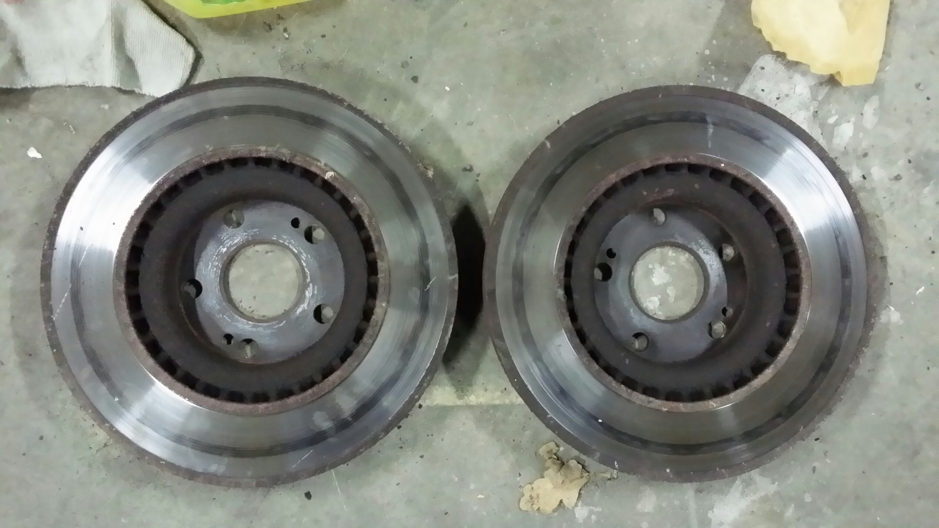

Ce cher François a fait prendre cher à ses disques sur l'anneau mythique !!!
On voit bien la belle trace de surchauffe toute bleue sur tout le pourtour du disque, sauvage !!!!

Et le verso des disques :

François, ça donne quoi comme symptômes des disques comme cela ?

Publié : 01 mars 2014, 07:25
par brio77
Un grognement et des vibrations lors des freinages plus ou moins appuyés.
Et une perte d'efficacité du freinage
Re: @ Bond174
Publié : 01 mars 2014, 11:53
par avantime91
C'est bizarre qu'ils aient la même marque tous les deux au même endroit
Une idée de ce qui pourrait avoir fait ça sur les deux en même temps
La qualité des plaquettes

olive78 a écrit :François, ça donne quoi comme symptômes des disques comme cela ?
Exactement ce que décrit Brio77 :
brio77 a écrit :Un grognement et des vibrations lors des freinages plus ou moins appuyés.

avantime91 a écrit :C'est bizarre qu'ils aient la même marque tous les deux au même endroit
A mon avis : surchauffe au freinage lors de la session circuit à Montlhéry !

par yenyen92
Vu l'état des disques, le liquide de frein a du bien chauffer également !
Une purge du circuit serait peut être une bonne idée.

par Spaza
Voir une vidange ....
