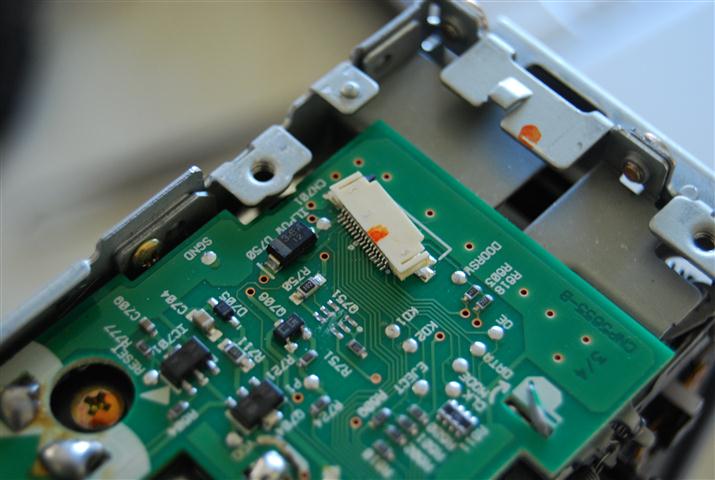

En plus de s'éteindre juste apres le demarrage et ne plus s'ejecter, j'ai un connecteur arraché en insérant les clefs pour l'extraire de l'emplacement.
Le connecteur est dé-soudé du circuit et c'est bien trop fin pour que je puisse réparer moi même.
2 pb donc il est mort et il va falloir que j'en trouve un :(

Le chargeur est réparé !
Un collègue electronicien a ressoudé la partie endommagée et miracle, non seulement il s'est rallumé mais en plus la séquence de chargement des CDs est repartie !

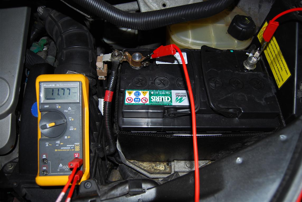

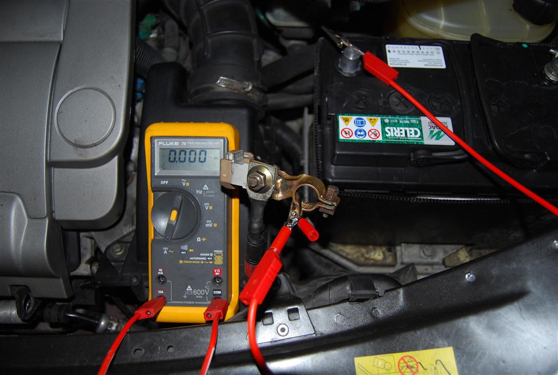

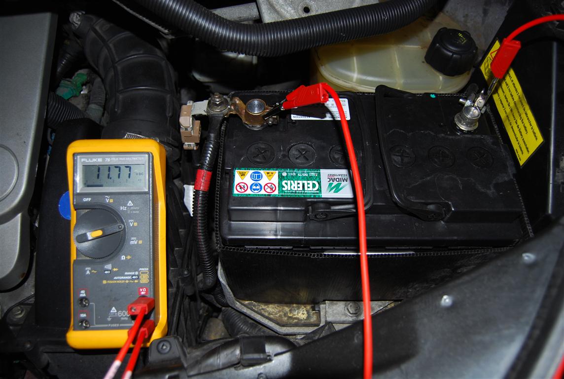

Voilà, je viens de brancher le multimetre et j'ai pris des photos pour que vous me confirmiez que j'ai bien branché car je trouve aucun courant de fuite.
2 valeurs relevés :
- en amperemetre positionné en 10A branché en série entre le cable + de la batterie et la borne + de la batterie = 0 A
- en voltmetre = 11,77V
Qu'est ce que je peux en déduire et faire de plus ?
A noter que j'ai retiré le panneau de commandes GPS supposé HS, le lecteur carminat et l'ecran LCD.
En voltemetre = 11,77V
En amperemetre = 0A
En amperemetre = 0A

Je pense qu'il y a un truc qui ne marche pas dans mon cablage en amperemetre.
En effet quand le montage est fait, le courant revient pas dans le vehicule donc c'est un peu normal que j'ai une valeur à O.
Brio ou Koukiz, vous pouvez regarder mon branchement en photo et me dire ce que je fais mal ?
Re: Comment extraire le panneau de commande GPS ?
a mon avis alors, ton multimètre doit avoir le fusible de H.S. (bien qu il focntionne en mode voltmetre)
a tout les coups tu as tenté l allumage contact alors qu il etait branché et ''pschhhhitt'' le fusible ;)
test le simplement sur une prise de ta maison avec une ampoule ou une pile ou qqch comme ca pour voir ...
mais à tout les coups c est l amperemetre qui à un sac .

Est ce que Brio ou Koukiz peuvent jeter un oeil à la photo de mon cablage car le courant ne passe pas quand je branche en serie et en amperemetre (j'ouvre une porte pour voir si le plafonnier revient), histoire de valider mon branchement.
Pour moi, le branchement est bon et la position des bananes sur le multimètre aussi, et je dirai +1 avec Maitreti, car c'est très souvent que le fusible grille sur ce genre de multimètre quand un petit malin s'en sert sans connaître la différence entre tension et courant.... Teste le !!!
De toute façon tu dois trouver une valeur, et si tu laisse la porte ouverte, la lumière doit s'allumer quand tu fais ton branchement sur l'ampèremètre, car cela rétabli le circuit.

Confirmé ce matin, le fusible de l'amperemetre était grillé ! :evil:
Du coup j'ai un nouvel appareil et je vais retester dans la journée.
Mais comme un gland, j'ai laissé la batterie connectée cette nuit vu que j'avais une valeur de courant de fuite nulle et pensant que les appareils retirés (carminat, ecran, chargeur...) avait résolu le courant de fuite.
Ce matin j'ai testé la tension (car en voltmetre, ca marchait) et j'étais passé de 11.7V de hier soir à 6.51V ce matin :roll:
