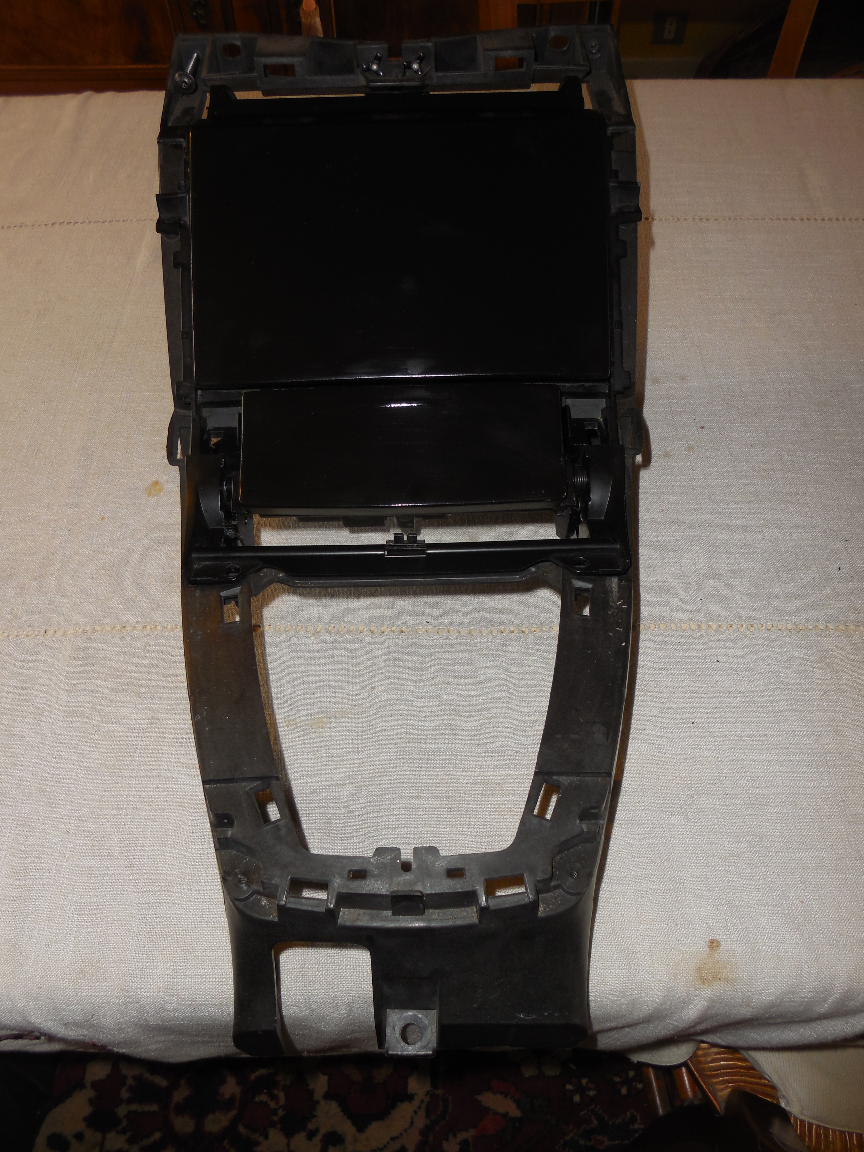

C'est partie pour l'adaptation du Parrot smart.....j'ai commencé l'intégration dans l'emplacement de l'autoradio et GPS et j'ai du tailler un peu le plastique et viré la barre transversale pour faire rentrer le double-din.
Vu que j'ai des pièces en rab....j'ai droit à l'erreur !!! :mrgreen:

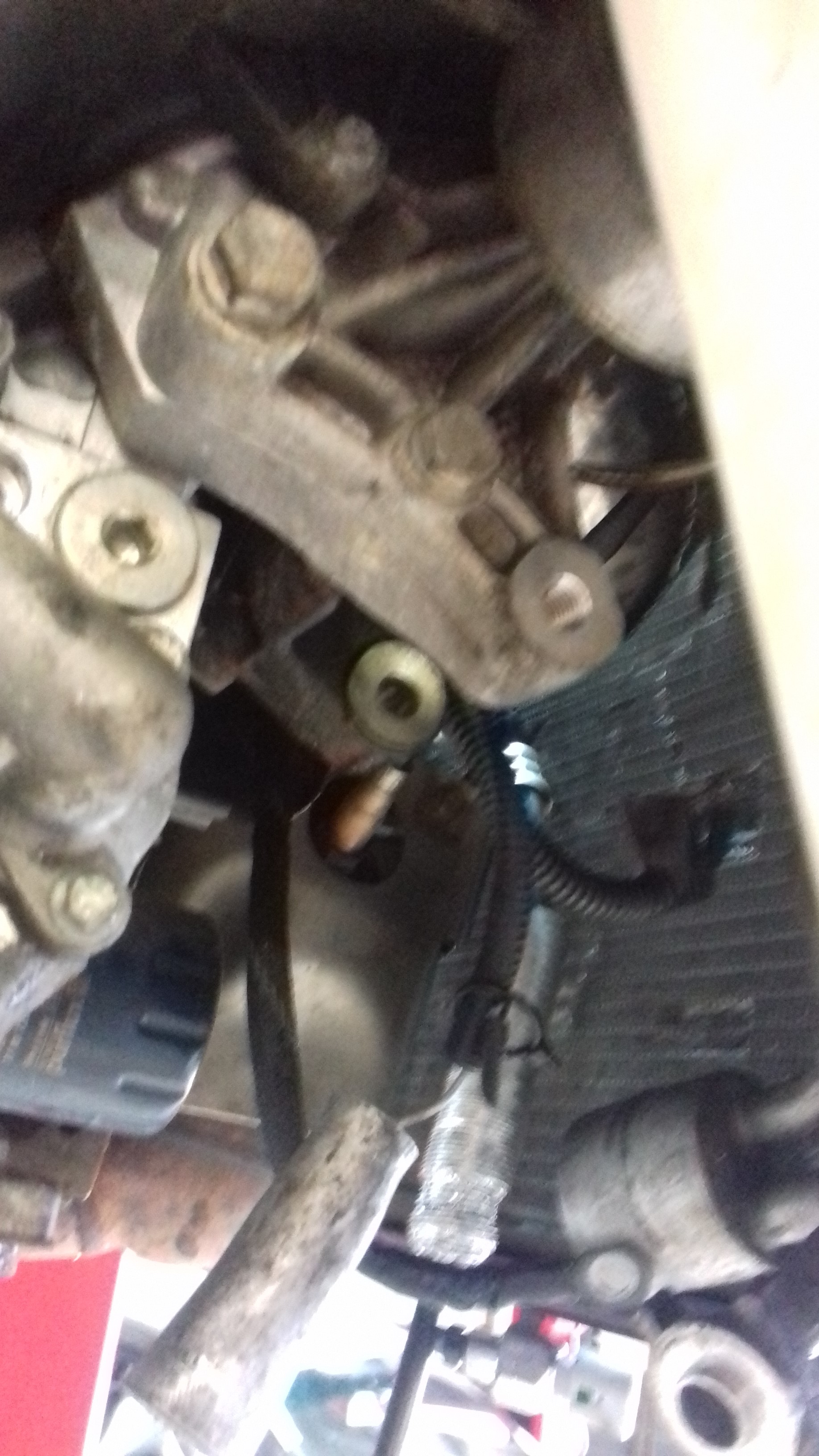

Les photos sont pas terrible mais gros boulot ce matin pour finir la méca de titine 3....pompe DA et flexible car fuite. J'ai remplacé les flexibles de freins...dépose du compresseur de clim pour atteindre la pompe DA. Aucune place pour démonter et idem pour le flexible enfin la galére.
Il me reste à reposer l'échappement et le correcteur de phare sur barre stab.
Pour info, j'ai fait refaire la barre stabilisatrice en époxy (comme le reste...) mais les silents blocs sont vulcanisés sur la barre donc obligé de les virer....comme il n'existe pas de kit de rénovation, j'ai re-taillé des silents blocs de BMW sur mesure pour remplacer, je vous dirais si solution validé ou non ???
Avant dernière photo le morceau support (en avant plan) de flexible de frein a été remplacé par idem en époxy....
