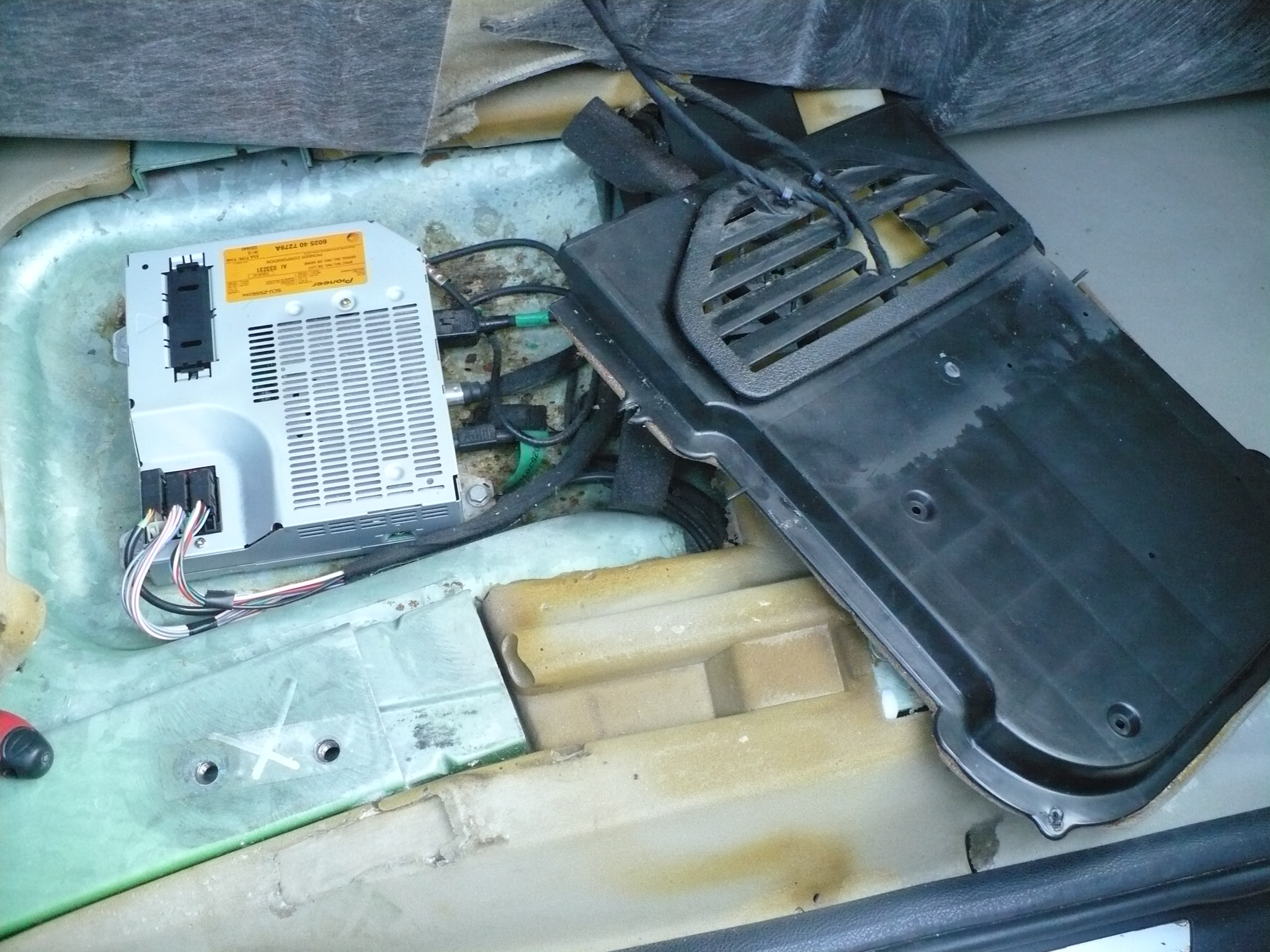

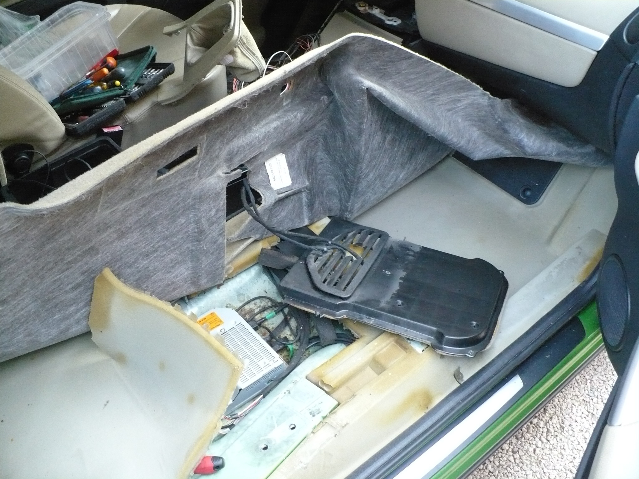

C'est le Printemps et j'ai profité du climat Béarnais, plutôt agité pour tester l'étanchéité de l'habitacle de la Mercedes.
Vous allez me dire "Cela ne me concerne pas, je n'ai pas de problèmes".
Pôvres innocents!
Vous ne sortez votre bébé que lorsqu'il fait beau et en Andalousie exclusivement.
Toutes les anciennes prennent la flotte, à des degrés divers. Les moquettes épaisses et les habillages luxueux laissent l'impression que rien ne se passe. Les surprises sont derrière, et c'est souvent du pas triste, car l'eau qui entre et ne ressort pas fait son boulot au fil du temps.
Ne croyez pas en outre que les véhicules plus récents sont vaccinés, j'en veut pour preuve les nombreuses notes techniques Jaguar pour empêcher les passagers de XK8 de se tremper les pieds.
Alors la technique radicale, c'est de déshabiller l'intérieur, moquettes et insonorisants compris et de laisser la bête une nuit sous l'averse.
Constat au petit matin:
- Premier passage, les joints de pare brise et de lunette arrière. Ils se dessèchent avec le temps et se décollent de l'encadrement. Le phénomène d'infiltration est souvent plus sensible en roulant sous la pluie à cause de la pression de l'air.
Un pare brise remplacé et mal installé amplifie le problème.
La solution, changer le joint ou étanchéifier le pourtour au joint polyuréthane.
- Deuxième passage, les boites à air devant le pare brise qui servent à admettre l'air extérieur dans l'habitacle. Elles sont dotées d'évacuations basses qui se bouchent rapidement, provocant des débordements sur les pieds des occupants.
Sur la SLC, ces évacuations sont deux tubes de caoutchouc terminés par un bec de canard qui réduit encore le passage et qui aboutissent sous la cloison pare-feu.
Sur les XJS les tuyaux évacuent sous les ailes.
Ne pensez pas que ces solutions foireuses sont le lot d'une époque révolue, les Renault Clio évacuent par deux tubes genre perfusion et le moteur d'essuie glace dégage lorsqu'ils se bouchent.
- Troisième passage, les joints lèche vitres extérieurs et intérieurs. Si vous avez de la chance vous les trouverez au mètre pour une poignée de cacahuettes sinon à la mesure en concession pour un tombereau de noisettes.
Leur vieillissement entraîne la corrosion des bas de portes et la déformation des garnitures, surtout si le film plastique interne à la portière a disparu avec le temps.
Les portières ont généralement des trous d'évacuation prévus pour laisser ressortir ces infiltrations.
Sur la SLC, à l'arrière, les évacuations doivent être bouchées car l'eau ressort par le bas des caches internes et s'accumule sur le plancher de la banquette passager. (2 verres dans la nuit)
Pour complèter, en vrac, les joints de montants de portière, le socle d'antenne électrique de l'aile avant qui suinte dans la cave à pieds conducteur et quelques autres infiltrations minimes qu'il faut tracer jusqu'à la source.
Un petit coup d'oeil sur les dégats pour motiver les troupes:
Plage arrière déformée, moquette gorgée d'eau et moteurs de lève-glace corrodés sont le tout venant provoqué par ces infiltrations.
Voilà! rien de grave mais cela vaut la peine de se pencher sur le sujet, en sachant que tous les véhicules sont dotés d'évacuations pour rejeter les infiltrations parasites. Il faut les détecter et les déboucher.

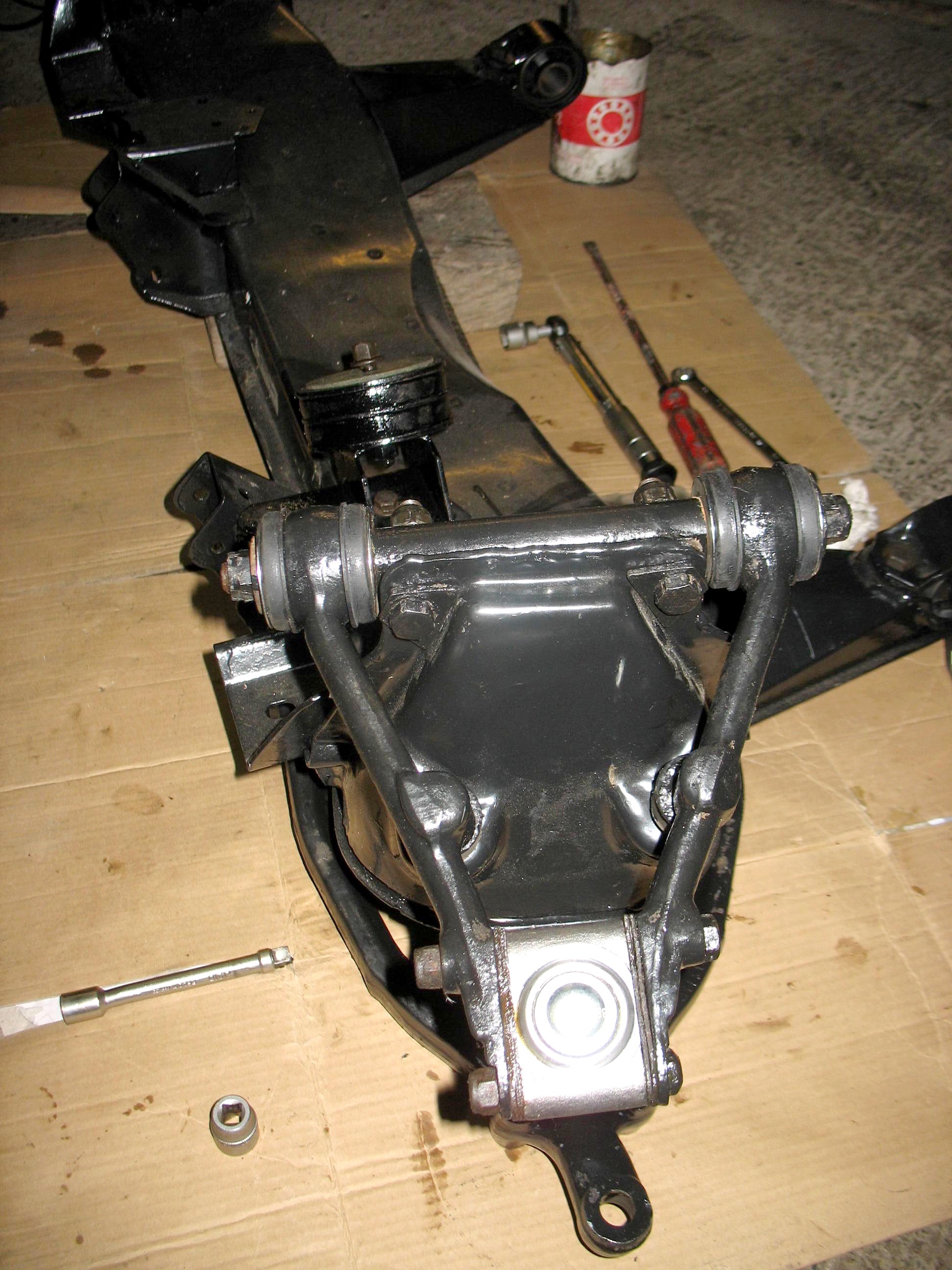

Bon! Un peu de mécanique sur la XJS pour garder la motivation.
Voici l'état du cab lors de son achat, plutôt propre jusqu'à la ligne de flottaison mais pas top au dessous. Le félin était si bas qu'une canette de coca ne passait pas sous le berceau et que les triangles inférieurs le touchaient.
Au programme: changement du berceau, silentblocs, rotules et révision de la crémaillère qui flotte.
J'avais déjà changé les ressorts et les amortos qui étaient totalement HS afin de pouvoir rouler un minimum.
Prévoir une barre de soutien solide pour suspendre le moteur. Pas de problème particulier au démontage, les tutos sont bien faits. Juste un des boulons des supports arrière qui a cassé au desserrage, soudé par la rouille.
Une journée de plus pour rattraper le coup.
Les étriers n'ont pas été démontés pour éviter une purge, les roulements avant étaient nickel.
Prévoir quand même un peu d'outillage de travaux publics et des rallonges ad hoc pour venir à bout de certains écrous et pour compresser les ressorts!
Le berceau démonté est moins malade que je ne l'imaginais, rouille superficielle, pas de perforations, des silentblocs en état correct dénotent une intervention plus ancienne. Après traitement il sera récupérable.
Remontage sur un berceau d'avance que j'avais acheté bien avant ma première XJS (Eh oui!).
Le kit complet de rénovation comprend toutes les pièces d'usure (British Parts)
J'ai changé les joints de pinion de la crémaillère, passé sur toutes les pièces une couche de Rustol puis une couche d'anticorrosion. Au passage, la protection des supports moteur tout neufs était tout à fait symbolique!
Après 2 semaines de boulot et un parallélisme à la règle, en attendant un contrôle plus précis, le cab est de nouveau sur la route, freine en ligne avec une direction précise.
J'ai préféré ne pas calculer ce qu'aurait couté ce genre de rénovation chez un pro, à 70€ (HT) de l'heure.
A suivre, le train arrière et la boîte à eau fuyarde... on continue.

Bref, pour me décontracter, j'ai entrepris de connecter un autoradio CD sur le tuner de l'auditorium, histoire de me débarrasser du lecteur Pionner définitivement.
L'entreprise n'est pas très complexe, il suffit de souder en parallèle deux rallonges standard pour connecteur d'autoradio (une pour l'alim et une pour les HP)
Le plus sympa consiste à accéder à l'auditorium, judicieusement placé sous le siège passager sans trappe de visite.
Il faut déposer le siège passager, le dessous de Tdb passager, le coté de console passager, déposer la moquette et le cache de l'auditorium. Ensuite on soude les rallonges sur les deux connecteurs noirs les plus à droite et on les amène sous la console, derrière l'autoradio.
On remonte tout et on peut alors installer n'importe quel autoradio du commerce avec lecteur de CD.
Qu'est ce qu'on obtient avec ce drôle de montage? Un lecteur CD qui sort en direct sur les 6HP, sans commande au volant.
Et une radio qui fonctionne normalement avec affichage et commandes au volant.
Cela marche sans problème, il suffit de couper l'un pour utiliser l'autre.
Coût de l'opération, 25€ de lecteur Alpine d'occase et un peu (beaucoup!) de patience.
