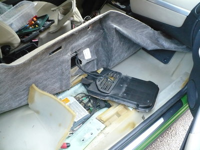

Un petit coup d'oeil sur les dégats pour motiver les troupes:
Plage arrière déformée, moquette gorgée d'eau et moteurs de lève-glace corrodés sont le tout venant provoqué par ces infiltrations.
Voilà! rien de grave mais cela vaut la peine de se pencher sur le sujet, en sachant que tous les véhicules sont dotés d'évacuations pour rejeter les infiltrations parasites. Il faut les détecter et les déboucher.

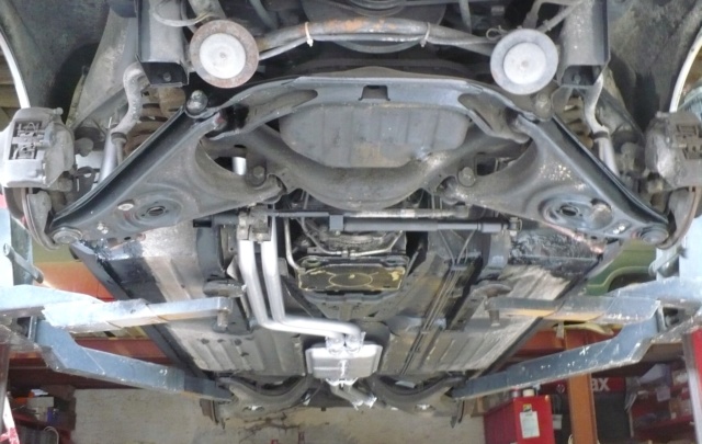

Bon! Un peu de mécanique sur la XJS pour garder la motivation.
Voici l'état du cab lors de son achat, plutôt propre jusqu'à la ligne de flottaison mais pas top au dessous. Le félin était si bas qu'une canette de coca ne passait pas sous le berceau et que les triangles inférieurs le touchaient.

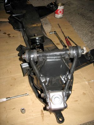

Au programme: changement du berceau, silentblocs, rotules et révision de la crémaillère qui flotte.

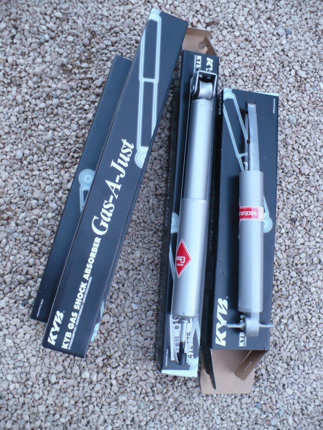

J'avais déjà changé les ressorts et les amortos qui étaient totalement HS afin de pouvoir rouler un minimum.
Prévoir une barre de soutien solide pour suspendre le moteur. Pas de problème particulier au démontage, les tutos sont bien faits. Juste un des boulons des supports arrière qui a cassé au desserrage, soudé par la rouille.
Une journée de plus pour rattraper le coup.
Les étriers n'ont pas été démontés pour éviter une purge, les roulements avant étaient nickel.
Prévoir quand même un peu d'outillage de travaux publics et des rallonges ad hoc pour venir à bout de certains écrous et pour compresser les ressorts!
Le berceau démonté est moins malade que je ne l'imaginais, rouille superficielle, pas de perforations, des silentblocs en état correct dénotent une intervention plus ancienne. Après traitement il sera récupérable.
Remontage sur un berceau d'avance que j'avais acheté bien avant ma première XJS (Eh oui!).
Le kit complet de rénovation comprend toutes les pièces d'usure (British Parts)
J'ai changé les joints de pinion de la crémaillère, passé sur toutes les pièces une couche de Rustol puis une couche d'anticorrosion. Au passage, la protection des supports moteur tout neufs était tout à fait symbolique!
Après 2 semaines de boulot et un parallélisme à la règle, en attendant un contrôle plus précis, le cab est de nouveau sur la route, freine en ligne avec une direction précise.
J'ai préféré ne pas calculer ce qu'aurait couté ce genre de rénovation chez un pro, à 70€ (HT) de l'heure.
A suivre, le train arrière et la boîte à eau fuyarde... on continue.

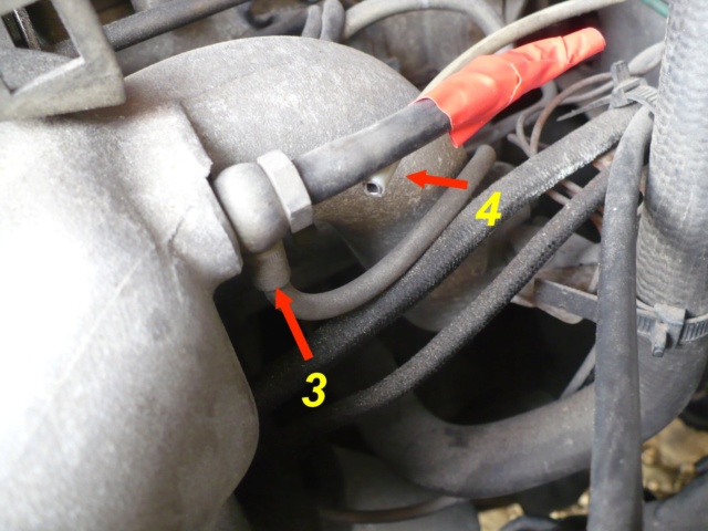

Cette fois, je m’intéresse à l’alimentation de la SLC. Elle plafonne à 110kmh et semble tourner sur 5 pattes depuis que je l’ai récupérée. Ses années d’immobilisation ou de fonctionnement épisodique ne lui ont pas fait que du bien.
On prend donc le problème par le début : dépose du réservoir et de l’alimentation. L’état de l’ensemble pompe filtre ne m’inspire pas confiance, suintant d’essence qui vient de la durite principale de sortie du réservoir, gentiment fuyarde.
Vidange du réservoir et déconnexion des durites. Bien sur la durite principale est bloquée par le temps, sa forme de manœuvre est peu accessible et la clef ripe. On prend la solution radicale, après quelques hésitations quand même : découpe à la Dremmel.
On serre les fesses devant le flot d’étincelles sur la connexion au réservoir et on remercie le Saint patron des mécanos quand la durite tombe enfin !
Un fois déposé, le réservoir laisse voir l’état du logement, qui n’a pas apprécié les infiltrations par le joint de lunette arrière. La corrosion est heureusement superficielle. Donc grattage, anticorrosion pénétrant (Rustol) et peinture antirouille.
Dépose de la crépine (clef de 46 !) qui est à peine sale et pas colmatée, visite de l’intérieur du réservoir à la caméra : les parois sont nickel !
On pousse un grand ouf et on remonte avec une durite et des joints neufs (merci MB).
Révision de la pompe et du filtre, changement de toutes les durites et on passe à l’avant.
Contrôle de la pression du circuit d’injection, 2 bars impeccable mais chute immédiate de la pression quand on coupe l’alimentation. Par chance, la coupable se dénonce rapidement : durite d’injecteur de départ à froid fuyarde.
Cela confirme qu’à cet âge honorable, toutes les durites doivent être remplacées si l’on ne veut pas finir en brasero au bord de la route.

Premières constatations, un flou dans les changements d’appuis qui trahit les amortisseurs HS et un passage des vitesses à un régime trop élevé, probablement la prise de dépression de la BVA qui doit être fuyarde ou déconnectée. Je garde ces petits détails pour le mois d’août.

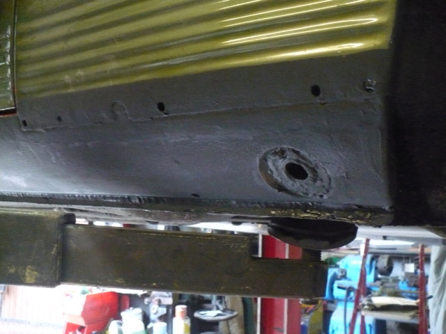

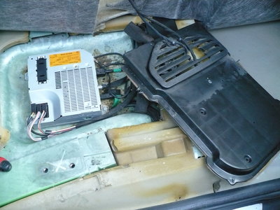

Sinon, j’ai quand même profité d’avoir le nez dans le coffre pour dire deux mots à la tôle de fond qui partait en dentelle. Découpe de la partie corrodée et remplacement par une belle pièce maison. La partie gauche, au dessus du silencieux n’est pas très jolie non plus et là, j’ai commandé une pièce de remplacement d'origine chez SLS en Allemagne.
Je me demande par contre s’il y avait d’origine un couvercle sur le profond boitier (boitier à outils?) situé à droite à coté du cric et dont je viens de remplacer le fond.

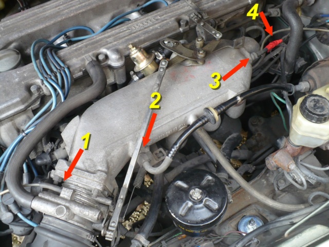

Souci assez fréquent sur les BVA, le passage à des régimes trop élevés des vitesses.
En clair, il faut "tirer" anormalement sur le rapport pour que le suivant s'enclenche, toujours à un régime d'environ 3.500 tours.
En même temps (comme dirait Emmanuel!
), le kick-down est désactivé; bref, cela ressemble fort à un défaut d'info de dépression fournie par l'admission.
Avant de fantasmer sur l'état de la boite, on peut déjà tester simplement la prise de dépression qui informe la BVA de l'état d'enfoncement de la pédale d'accélérateur.
Voilà le bébé sur le boitier d'admission D-Jetronic avec ses diverses prises de dépression :
1. Correction avance de l'allumeur
2. Assistance freinage
3. Prise dépression de la BVA
4. Accessoires à commande pneumatique (verrouillages portières, sièges, chauffage, etc...)
J'ai donc déconnecté et bouchonné temporairement la prise des accessoires, soupçonnant qu'ils étaient fautifs car ils ne fonctionnent pas.
Bingo, tout refonctionne normalement, les vitesses passent entre 2.000 et 5.500 tours selon comment on chatouille la bête. Le kick-down est réapparu et le ralenti a augmenté, ce qui laisse penser qu'il avait été modifié pour compenser la perte de dépression :
Faute de temps, je ne suis pas allé plus loin, néammoins surpris qu'il n'y ait pas de clapet anti-retour sur le circuit accessoires afin qu'une fuite n'engendre un dysfonctionnement complet de la BVA.
La suite plus en détail avec le Mytivac.

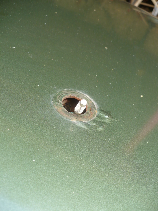

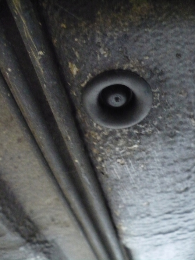

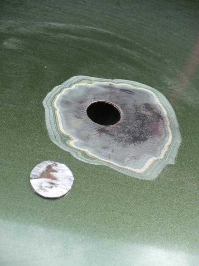

On poursuit la chasse à la corrosion. C'est toujours impressionnant quand on découvre certains recoins, mais finalement, quelques pièces neuves et un coup de Mig (et pas mal de temps...) et on commence à avoir une base saine; comme d'habitude, il faut traiter les deux faces, les corps creux et mettre son nez derrière les garnitures des portières, sous les tapis, derrière les insonorisants pour traquer toutes les zones qui ont piégé l'humidité.
L'intérieur des panneaux arrière prend beaucoup d'eau par les joints de vitre, mais qui s'évacue en partie basse; la corrosion est restée superficielle du fait de ces évacuations.
Pas d'évacuations par contre dans le fond de coffre, et la partie qui surmonte le silencieux n'a pas apprécié l'humidité piégée sous le tapis de coffre combinée à la chaleur du pot; la tôle est remplacée par une pièce neuve, 45€ chez MB.:
Avec ça, tout l'arrière est maintenant assaini : réservoir, coffre, logement de la roue de secours, louvres, vitres arrière et leurs logements.

On ajoute 4 amortisseurs :
et on peut commencer à remonter les intérieurs. Ça, c'est sympa! :geek:

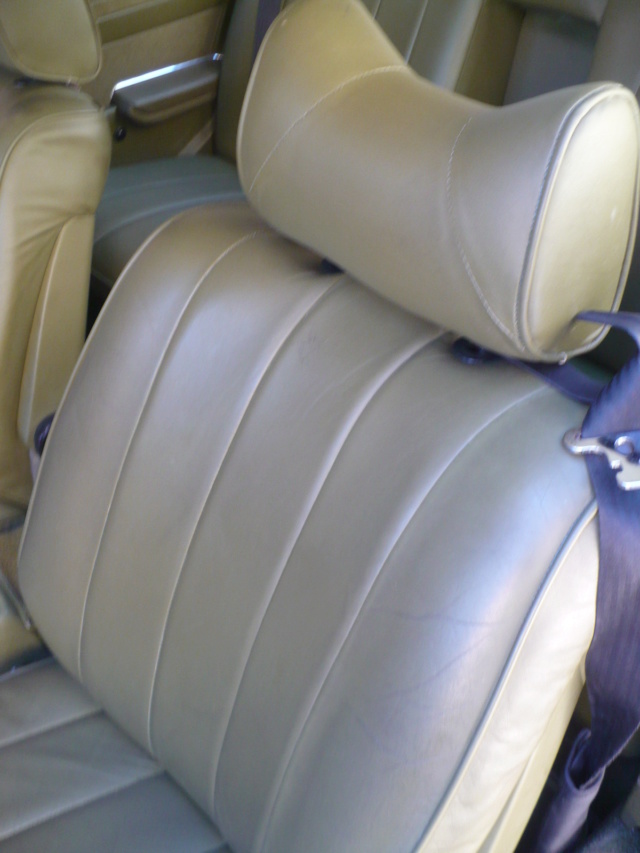

Les cuirs sont bien revenus, la plage arrière a été refaite et les entourages de ciel de toit remis à la teinte d'origine.
Les panneaux des garnitures arrière étaient en bon état, seuls les accoudoirs ont été reteintés.

Bonsoir à tous,
Ce sont les travaux d'hiver, il y a trop de neige dans les Pyrénées et avec ce qu'il flotte, il vaut mieux prendre des planches de surf que des skis.

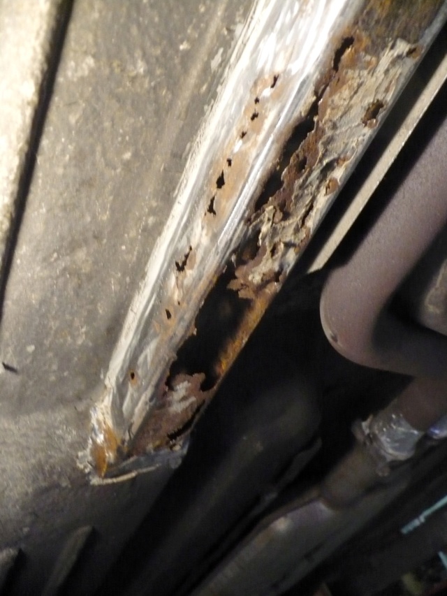

Une semaine passée sous les jupes de la SLC pour terminer la remise en état du soubassement.
Au programme tout le bas de caisse droit et le longeron avant passager plus quelques autres bricoles.
C'est impressionnant quand on commence mais avec une tôle de 50x50 on fait déjà pas mal de morceaux.
Je fais d'abord des gabaris en carton avant de les reporter sur la tôle et de les former.
Mais ça reste quand même du travail d'amateur!

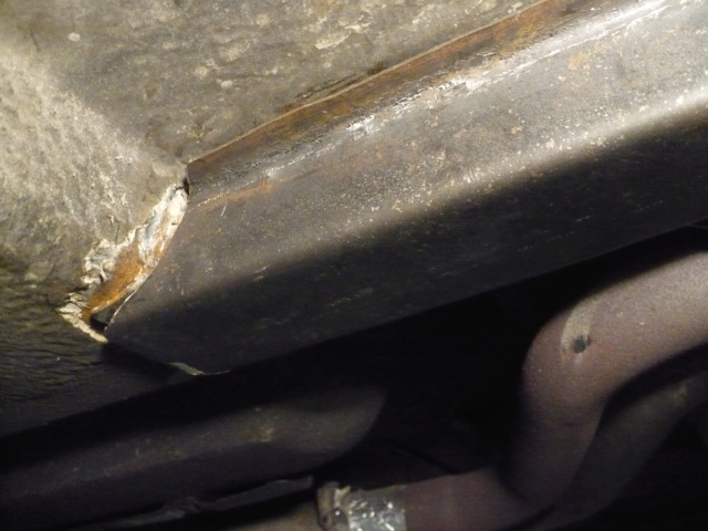

Le longeron état initial...
La pièce de remplacement avant découpe et soudure.
Longeron et bas de caisse sont soudés, puis je fais un cordon de polyuréthane et une couche d'antirouille.
Je passerai tout à l'antigravillon plus tard.
Les corps creux sont traités à la cire, je laisse des trous lorsqu'il n'y en a pas.
Voilà, maintenant elle ressemble à ça, j'en ai même profité pour dérouiller le pot et le peindre à la peinture haute température.
Et puis on change tous le bouchons, totalement cuits.
Les bas de caisse sont traités au Rustol et à l'antirouille
Quand on la remet sur ses roues, rien n'a changé en apparence mais je suis quand même content de moi car la base est saine.
A la fin de chaque chantier, je remonte tout, même si je dois redémonter plus tard. Cela consomme un peu de temps mais je libère ainsi l'atelier et le pont et je peux me faire plaisir en me baladant un peu avec la belle.
Prochaine étape, dans quelques semaines, dépose des pare chocs et optiques et peinture des parties cachées et des passages de portes. Elle sera nickel jusqu'à la ligne de flottaison.

Un peu de bricolage sur les vaisseaux pour changer. Rien de bien extraordinaire mais il faut quand même tomber un bouclier pour changer une lampe d'antibrouillard ou un gicleur de lave phare!
Donc, si l'on y ajoute un tuyau de lave glace arrière cassé et des platines de lève vitre à repeindre, on arrive vite à la fin de la semaine.
Bref, pour me décontracter, j'ai entrepris de connecter un autoradio CD sur le tuner de l'auditorium, histoire de me débarrasser du lecteur Pionner définitivement.
L'entreprise n'est pas très complexe, il suffit de souder en parallèle deux rallonges standard pour connecteur d'autoradio (une pour l'alim et une pour les HP)
Le plus sympa consiste à accéder à l'auditorium, judicieusement placé sous le siège passager sans trappe de visite.
Il faut déposer le siège passager, le dessous de Tdb passager, le coté de console passager, déposer la moquette et le cache de l'auditorium. Ensuite on soude les rallonges sur les deux connecteurs noirs les plus à droite et on les amène sous la console, derrière l'autoradio.
On remonte tout et on peut alors installer n'importe quel autoradio du commerce avec lecteur de CD.
Qu'est ce qu'on obtient avec ce drôle de montage? Un lecteur CD qui sort en direct sur les 6HP, sans commande au volant.
Et une radio qui fonctionne normalement avec affichage et commandes au volant.
Cela marche sans problème, il suffit de couper l'un pour utiliser l'autre.
Coût de l'opération, 25€ de lecteur Alpine d'occase et un peu (beaucoup!) de patience.
