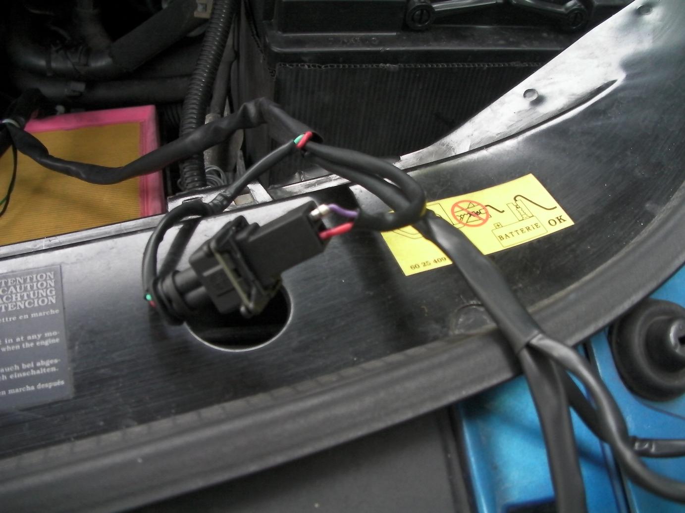

Je suis entrain de monter mon kit ethanol euroflex automatique et j'ai un probléme avec la sonde lambda ou plutôt avec les 2 sondes lambda ....
En effet sur l'avantime V6 il y a un cataliseur et donc une sonde lambda sur les 3 cylindres à l'avant et une autre sur les 3 cylindres arriére hors pour mon boitier auto ET85 il me faut la mesure des 6 cylindres ???????
Quelqu'un aurait il une solution à me donner, ou faut il que j'additionne les 2 signaux des sondes avec un montage électronique genre AOP, ou installer une sonde lambda dédiée ET85 mais où ?
Merci d'avance

Ca ne se passe pas aussi bien que prevu .........
La voiture fonctionnait trés bien avant que j'y touche ce weekend ....
J'avais inversé la polarité du faisceau sur mes injecteurs le weekend dernié et j'ai roulé comme cela pendant 150 kms environ avec le boitier SOS (RAS sur ODB et fonctionnement ok mais boitier E85 NOK pas d'alimentaion sur le boitier)
Ce weekend j'ai remis le faisceau en polarité normal (+ sur le 1) boitier E85 ok mais odb non OK: pb de voyant anti pollution "on", service et vibration dans le moteur comme si il manquais un cylindre (genre bobine HS mais 6 bobines neuves testées ok et bougies neuves) (même constat avec le boitier SOS)
Ps: j'ai demarré la voiture en ayant oublié de raccorder la durite qui va du boitier assistance au freinage/collecteur d'air: le ralentie n'était pas stable (j'ai pas pu dérégler quelque chose comme cela ?)
j'ai donc fais un reparamétrage du boitier papillon en mettant le contact 5s sans demarrer, contact off 120s et contact on+demarrage (selon RTA renault Avantime MR352 chapitre 17 )
Ben sa n'a pas fais grand chose !!!!!
Y'a t'il pu y avoir une casse sur l'ECU qui pilote les injecteurs en tournant avec le faisceau inversé ?
En ce qui concerne le boitier E85
J'ai effectuer la pose avec une seule sonde lambda comme indiqué dans le mail de EUROFLEX (la sonde des cylindres de devant)
J'ai bien fais monter en température comme indiqué dans le notice mais la petite led ne s'est jamais mise à clignoter (elle reste allumée en permanence au ralentie et s'eteind lorsqu'on accélère moteur chaud 83°C au niveau de la sonde fixée sur la culasse)
Je n'arrive donc pas à faire le setup du boîtier ethanol
J'ai mesuré la sonde lambda 0.5V au ralentie
Avez vous une idée (peut être la/les sonde lambda HS la voiture à 169000kms)
Je vais redemonter le faisceau pour faire un état des lieux en configuration normal (et aller voir renault au cas ou) mais je suis preneur si vous avez des idées concernant mon probléme
Les symptomes:
le ralantie semble trops bas (500 tours) et fais trembler le moteur, il vibre entre 1500 et 2000 tours, il n'y a pas de consommation affiché sur l'odb, elle roule à 90 en 6° à 2000 tours sans broncher et répond si on veux mais j'ai pas trops osé (trou à l'accélération brusque), il y a peut être une surconsomation , elle fais un bruit de 2CV ....
Sa ressemble aux bobines mais se n'est pas les bobines (j'ai testé les 3 bobines de devant (le moteur ralentie qd une bobine en moins) et j'ai passé les bobines testées devant derriéres et mis les bobines derriéres devant et même constat en retestant les bobines devant .... (les bobines et les bougies sont neuves acheté sur oscaro il 15 jours)
J'aurais pas du bricoller la voiture ce weekend .....

- Messages : 6857
Re: Et si on mettait de l'éthanol ....
Salut,
Pour moi rien de grave, tu n'aurais pas du inverser la polarité, car dans ce cas tu sors les pins métalliques des connecteurs et il ne rentrent plus bien et des fois, en branchant tu le repousse et il ne fait plus bien contact.... Vérifie tous les connecteur mêle en repoussant bien les fils dans le connecteurs, ton symptôme est celui d'un injecteur qui ne contact pas.
Pourquoi as-tu voulu inverser la polarité ???
Le changement de polarité ne change rien quand tu utilise le boitier SOS puisque il reconstitue le faisceau d'origine, donc pas de polarité dans ce boitier.
Vérifie déjà les connecteurs avant avant de démonter ton collecteur d'admission.
Les tuyaux qui arrivez sur le BPM (Boitier Papillons Motorisé) ne peuvent pas dérégler quoi que ce soit... N'ai crainte, pour moi, c'est un faux contact.
Et le voyant diag (car je ne crois pas qu'il y ai un voyant spécial pollution) s'allume car il détecte une discontinuité injecteur, je pense.
Courage et pas de panique, il faut y aller doucement et ne pas tout démonter pour trouver la panne !!!!
Bien vu Mr Brio77
J'ai tout demonté et trouvé ça:
Pour répondre à Mr Brio77 lol
J'ai changé la polarité du faisceau la premiére foi car lors que j'ai mis le contact j'avais 3.5V sur un contact d'un injecteur et 0V de l'autre donc je me suis dit: la poarité 12v doit être sur le 3.5V ..... erreur .....
En demandant à Madame de m'aider j'ai remarqué qu'on balance le 12V 5s sur l'injecteur seulement si on ne demarre pas le moteur donc le temps de tourner la clés et descendre de la voiture le 12V à déjà disparru ......
Maintenant le boitier E85 est installé mais je n'arrive toujours pas à l'initialisé (dialogue avec la sonde lambda ?)
Je vais y arriver !!!!!!
En ce qui concerne le voyant s'était celui là :

- Messages : 6857
Donc, c'est bien le voyant diag, il s'allume pour tous les problèmes de capteurs moteur et de cartographie. Genre bobine HS, catalyseur, etc...
Pour l'initialisation de la lambda, je ne peux pas t'aider, je n'ai monté que des Kits manuel de chez Euroflex sans branchement sur la lambda, appelle Alex au 0616471415. Il te dira ce qu'il faut faire, et il est sympa.
