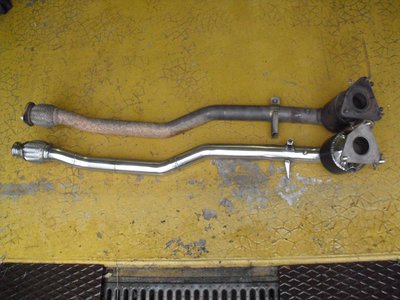

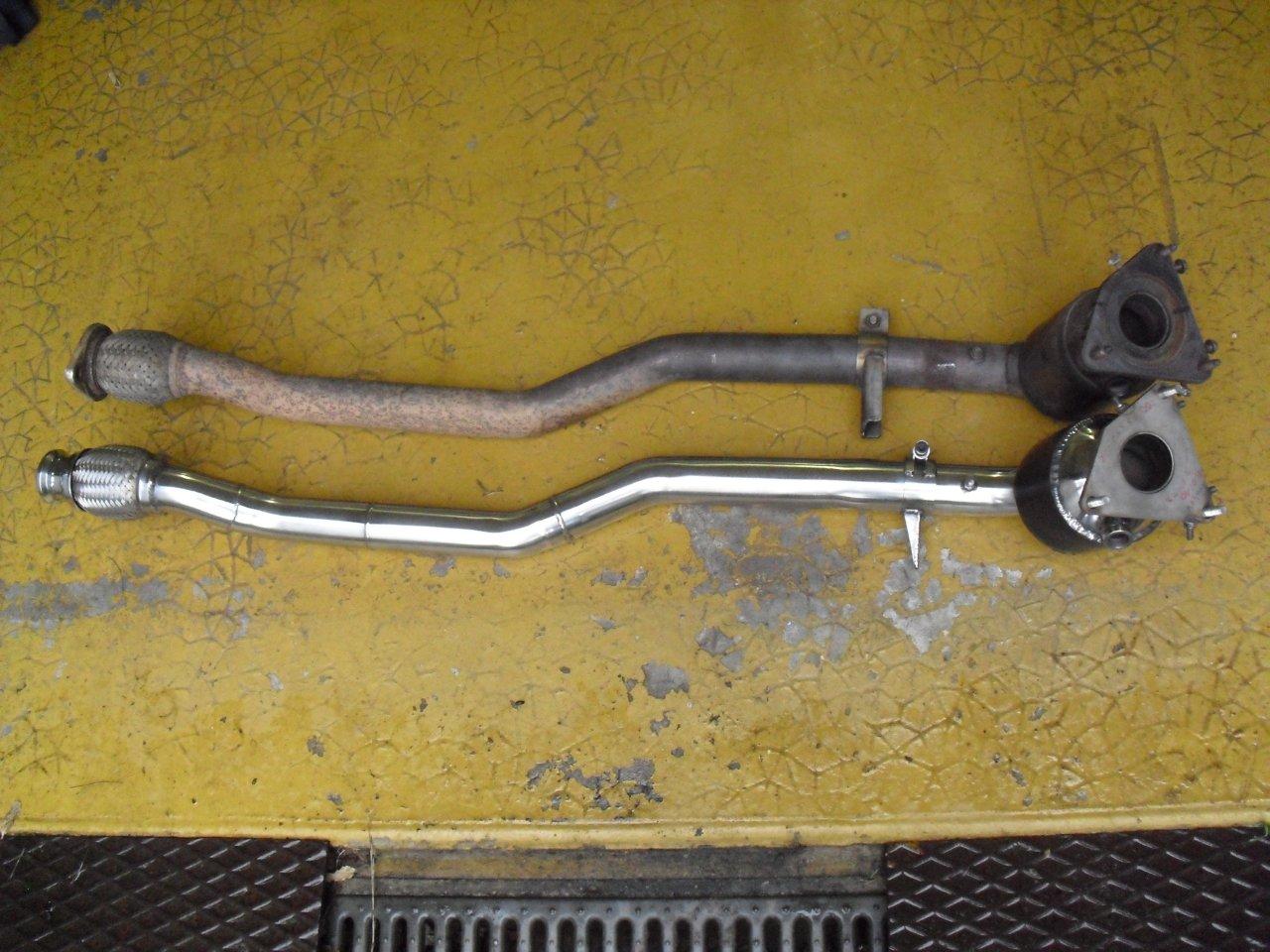

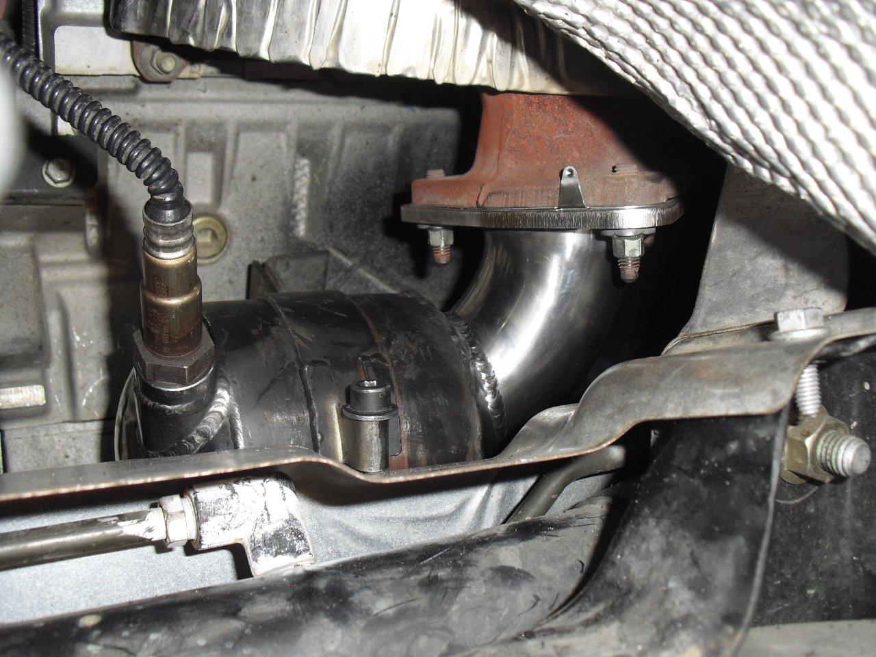

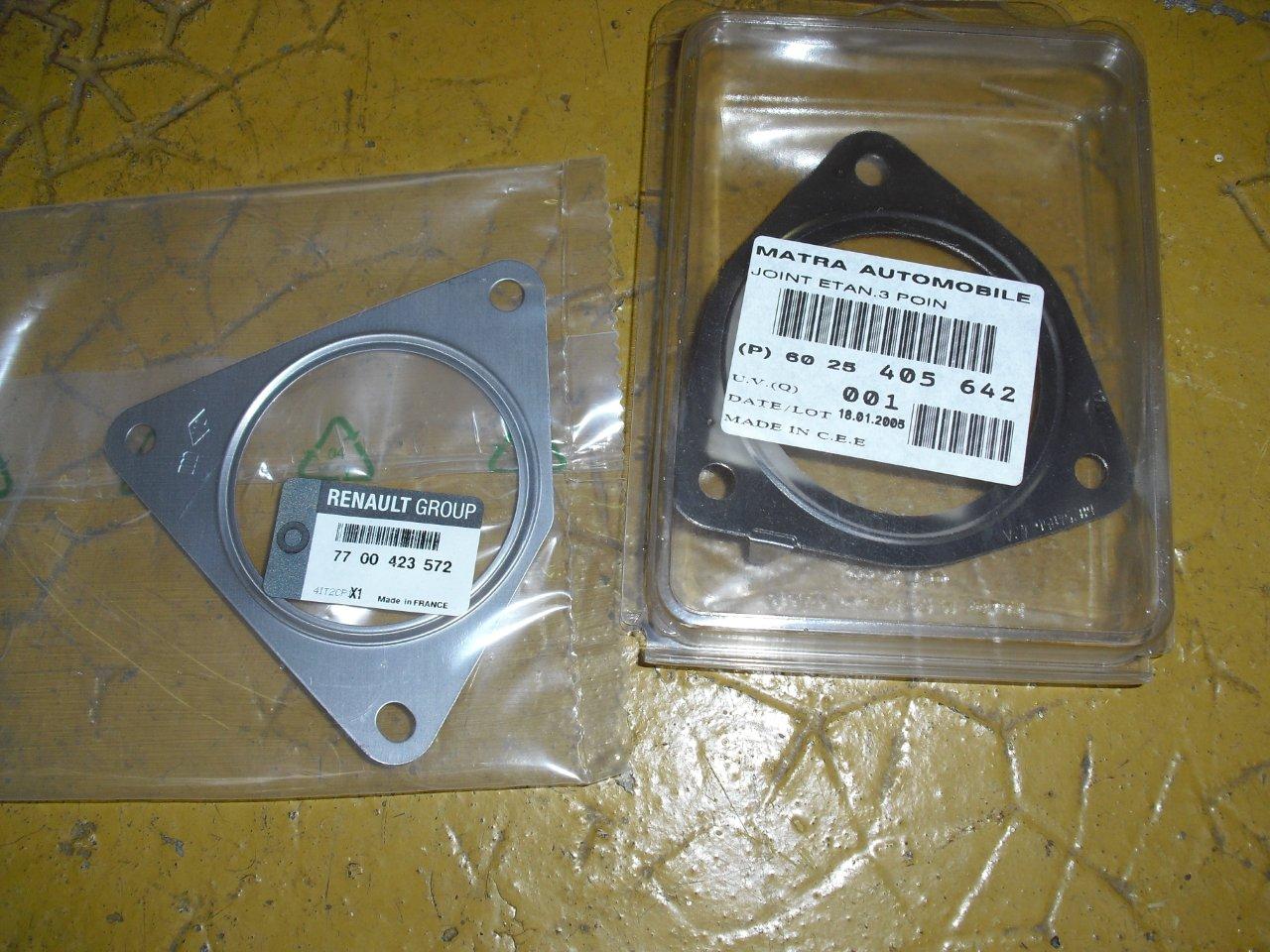

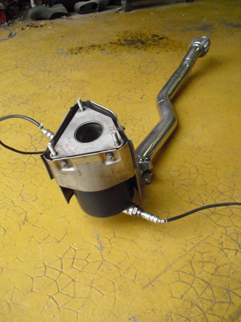

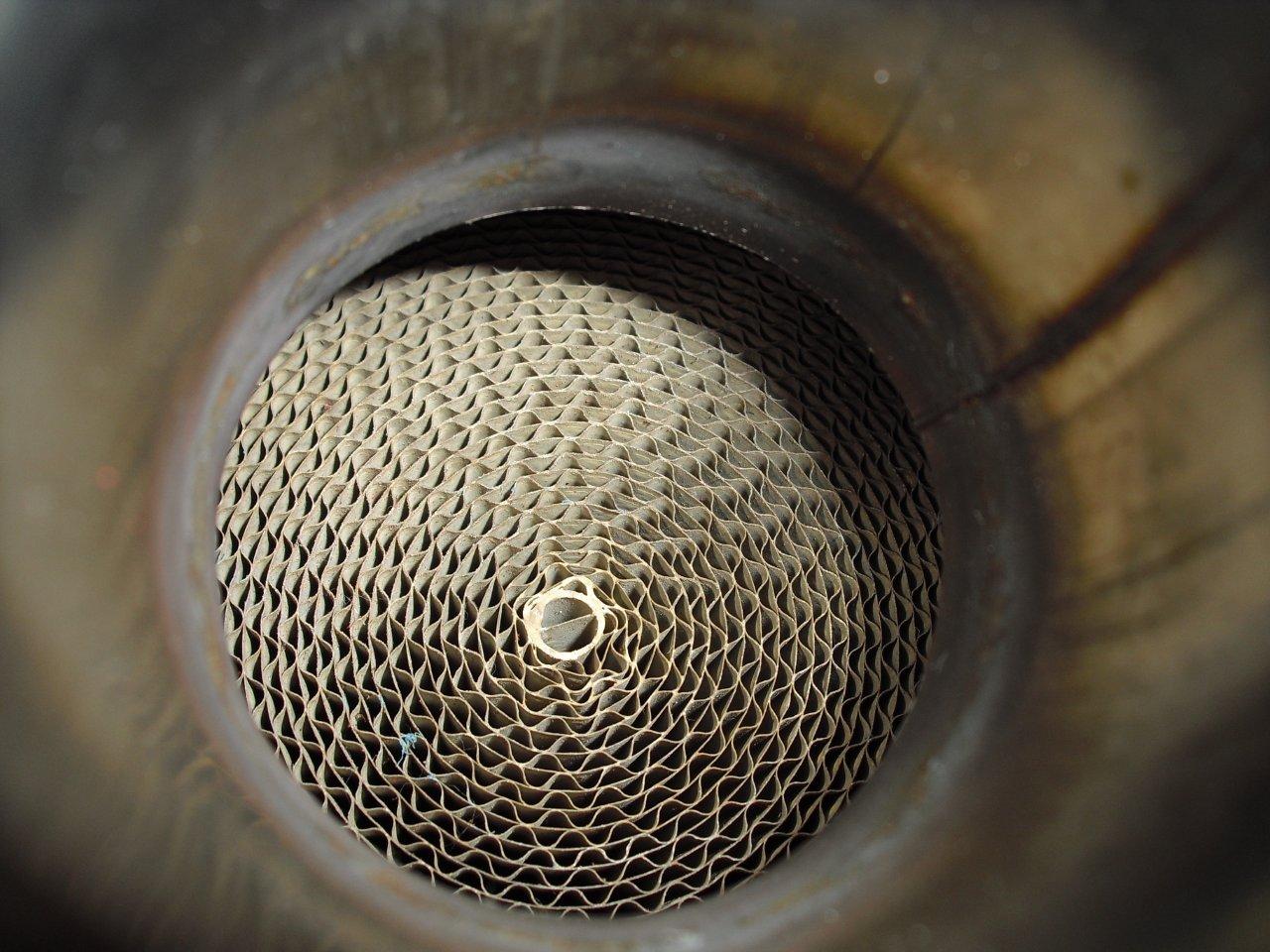

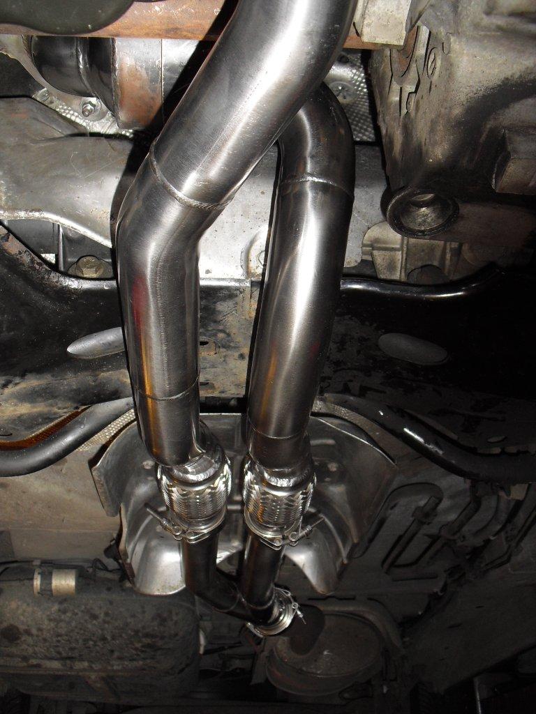

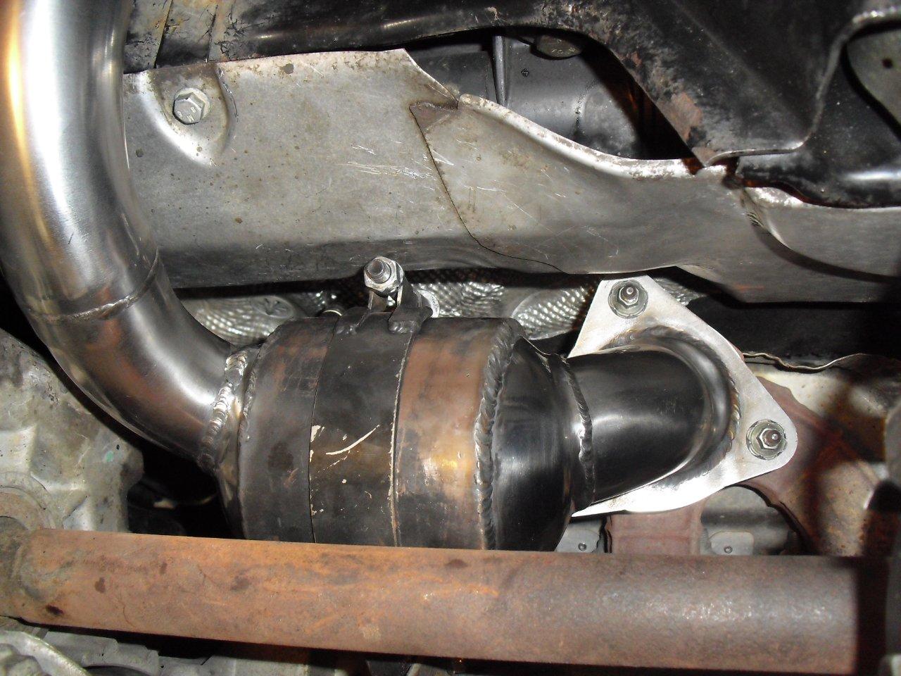

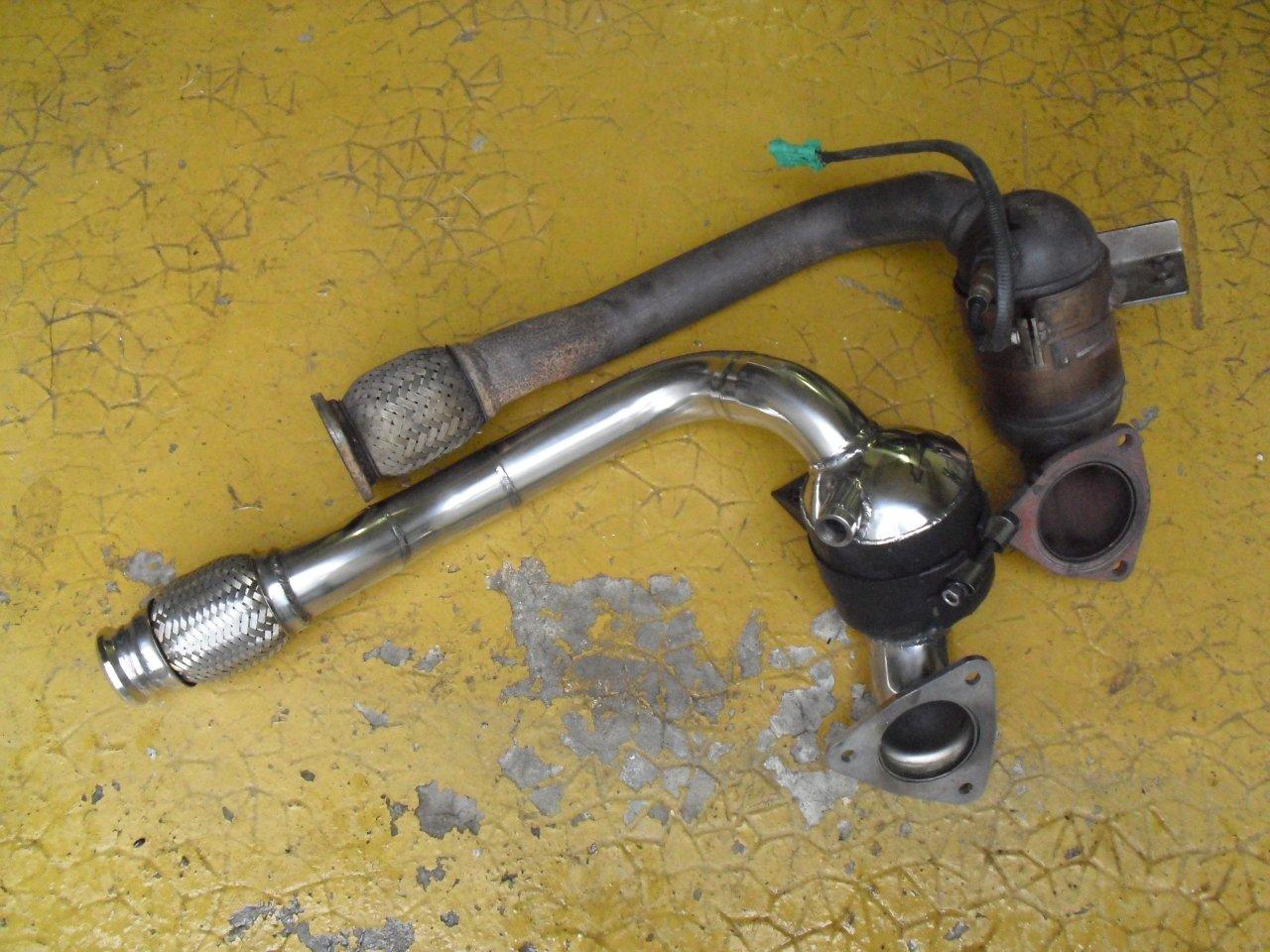

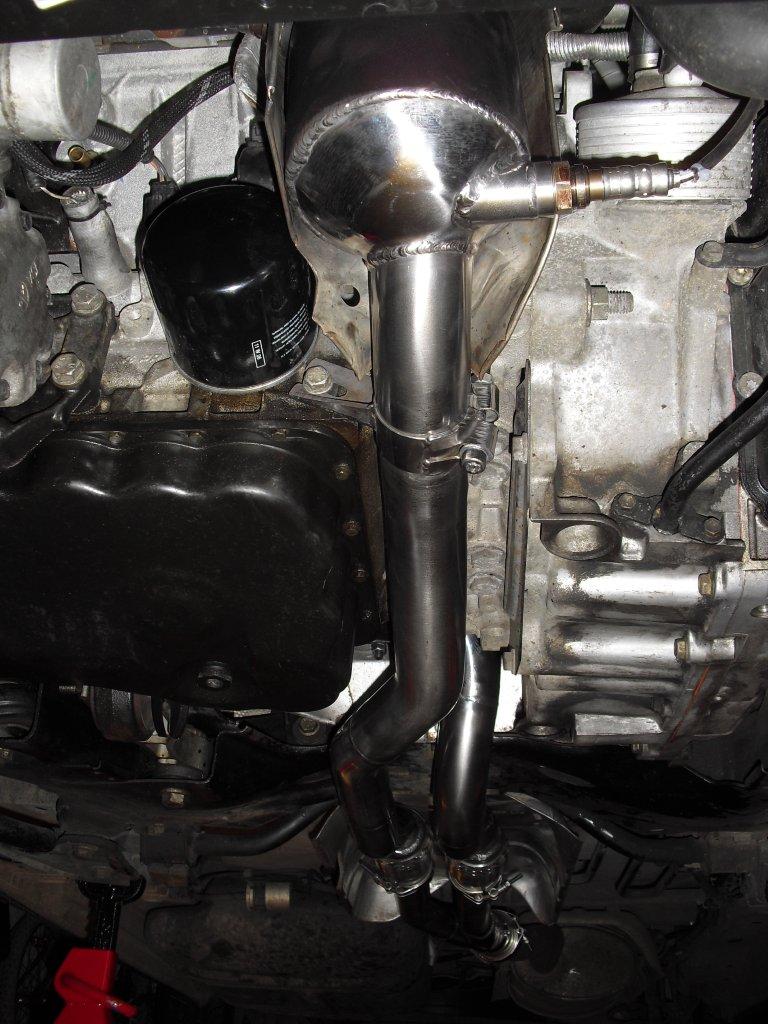

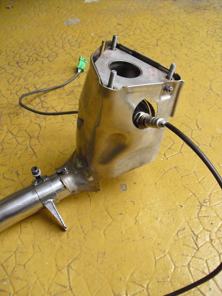

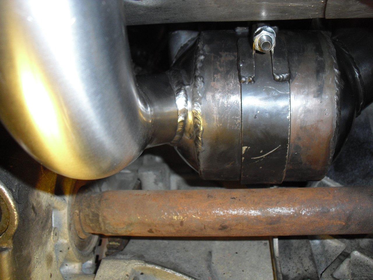

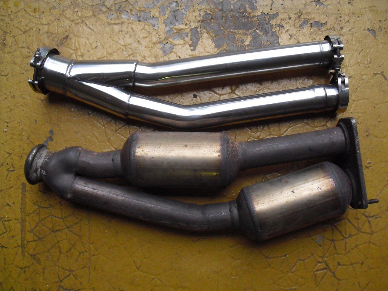

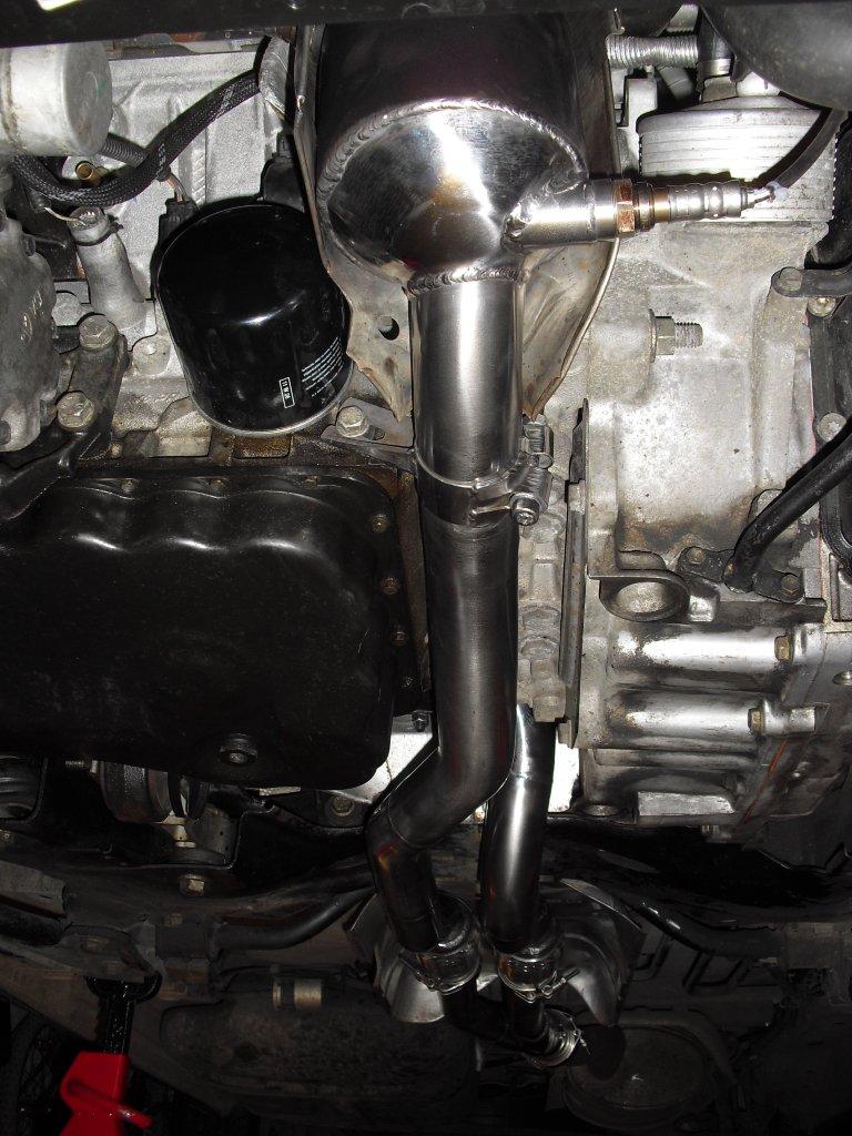

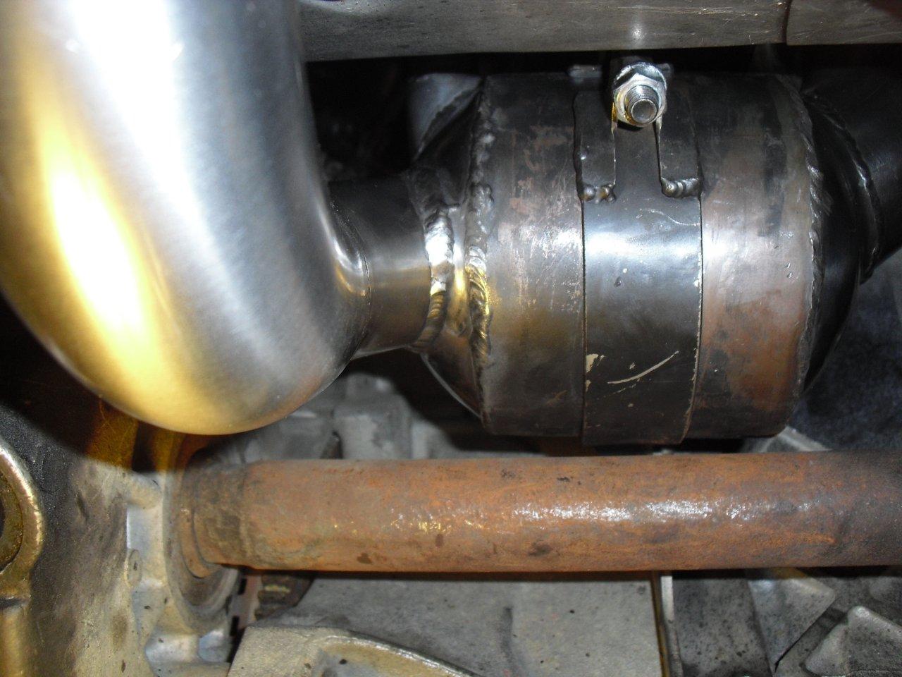

Bon, ça y est, ils sont posés... J'ai mis quand même pas mal de temps finalement... :oops: Notamment, j'ai vraiment pesté car la patte de fixation du précata arrière me semblait mal faite, et les boulons soudés au mauvais endroit... J'ai donc disqué les soudures faites par Orbisoud, car ils avaient prévu des trous oblongues, et soudé les boulons pour moi au mauvais endroit... Sauf qu'après avoir enfin réussi à correctement présenter le précata devant le collecteur, et bien je me suis rendu compte que je ne présentait pas la patte de fixation en face des bons trous... En fait, il y a 3 trous, et je présentais devant le mauvais... Du coup, cela a été un peu plus galère, car il a fallu que je tienne l'écrou avec une clé pendant que je vissais le boulon...
Par contre, au démarrage, j'ai eu beaucoup de fumée. J'ai un bruit qui subsiste, comme s'il y avait une fuite, alors que j'ai bien remplacé les joints par des neufs, et tout est bien ajusté. Le bruit de "fuite" semble provenir de l'avant...
Pour le reste, la sonorité est un peu trop présente, mais je pense que Orbisoud va régler quand ils feront l'arrière.
Voilà, globalement, c'est vraiment du bel ouvrage... même si je m'interroge toujours sur le matériau des cata...
Tube 2 en 1
Tube 2 en 1
Cata arrière
Cata arrière
Cata avant
Cata avant
Intérieur cata
Intérieur cata
Cata avant équipé du carter thermique d'origine et des sondes...
Joints
Joints
Précata arrière posé
Ça passe juste...
Ça passe juste...
Messages : 1635
Re: Achat groupé Echappement DEVIL INOX

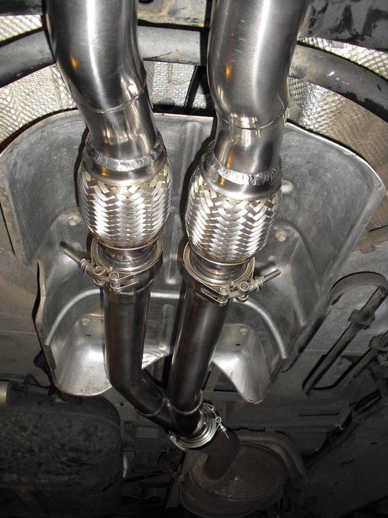

Ligne posée : précata avant...
Ligne posée : précata arrière...
Ligne posée : tube 2 en 1...
Messages : 3438
Beau boulot en effet ;) Le "trop" de son sera estompé par l'arrière ;) Vivement la suite :wink:

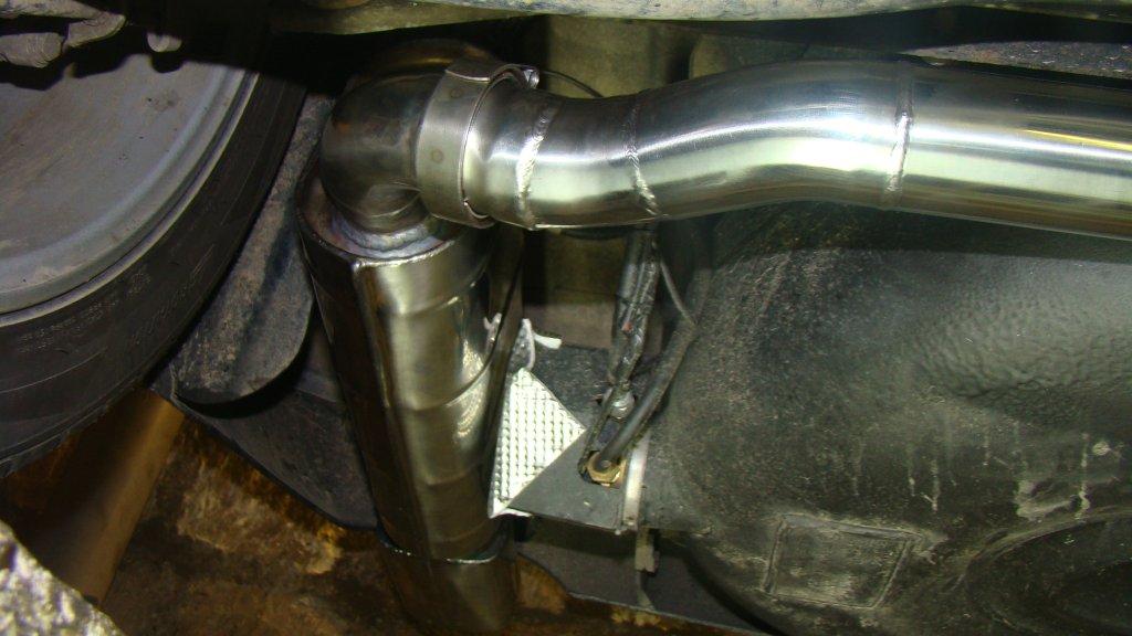

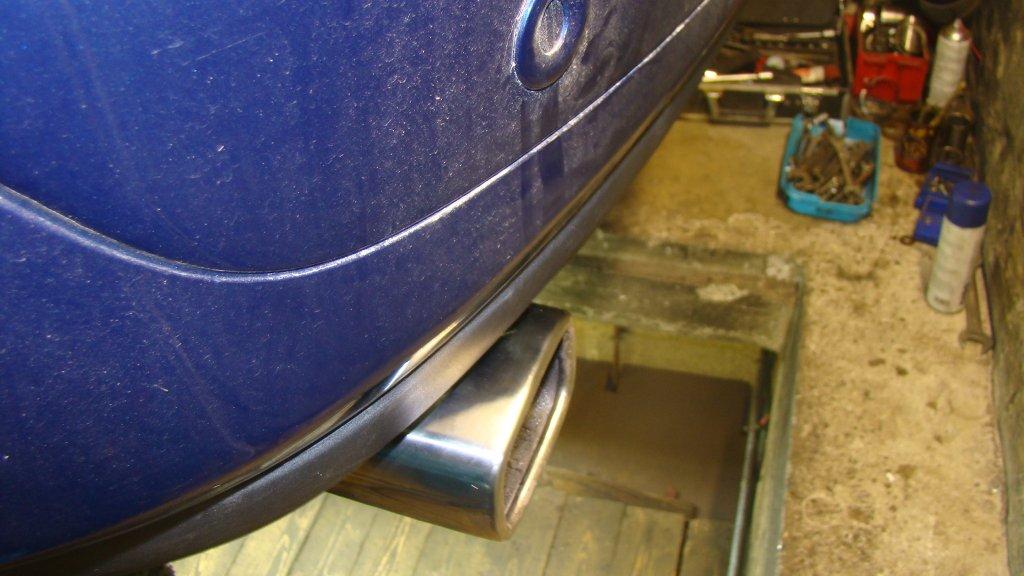

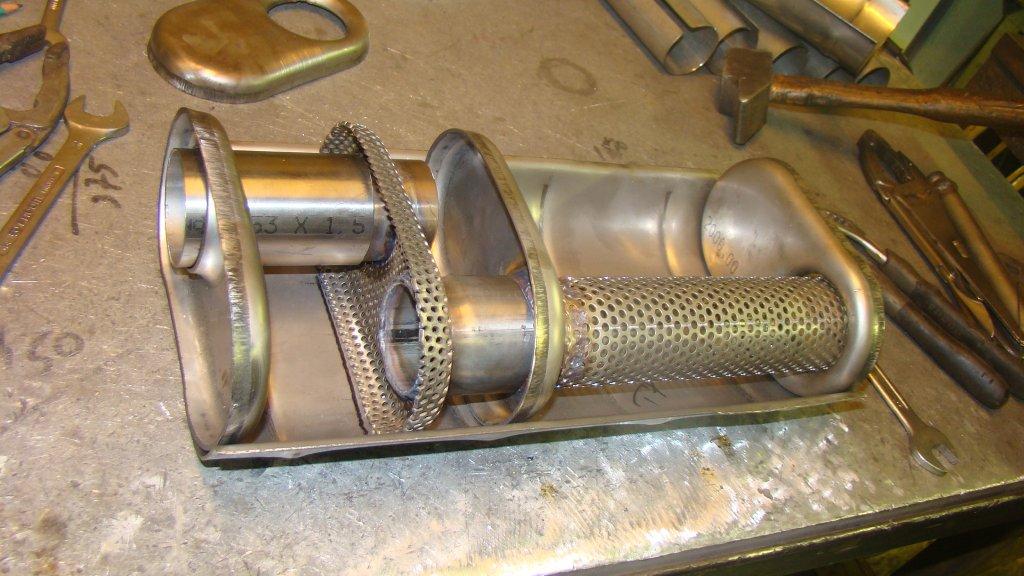

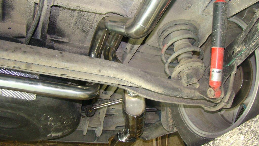

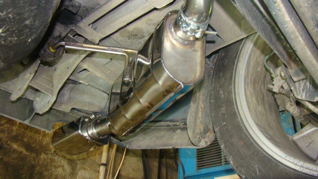

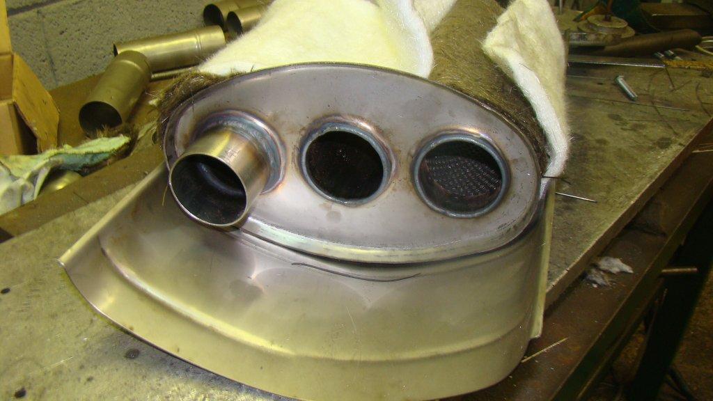

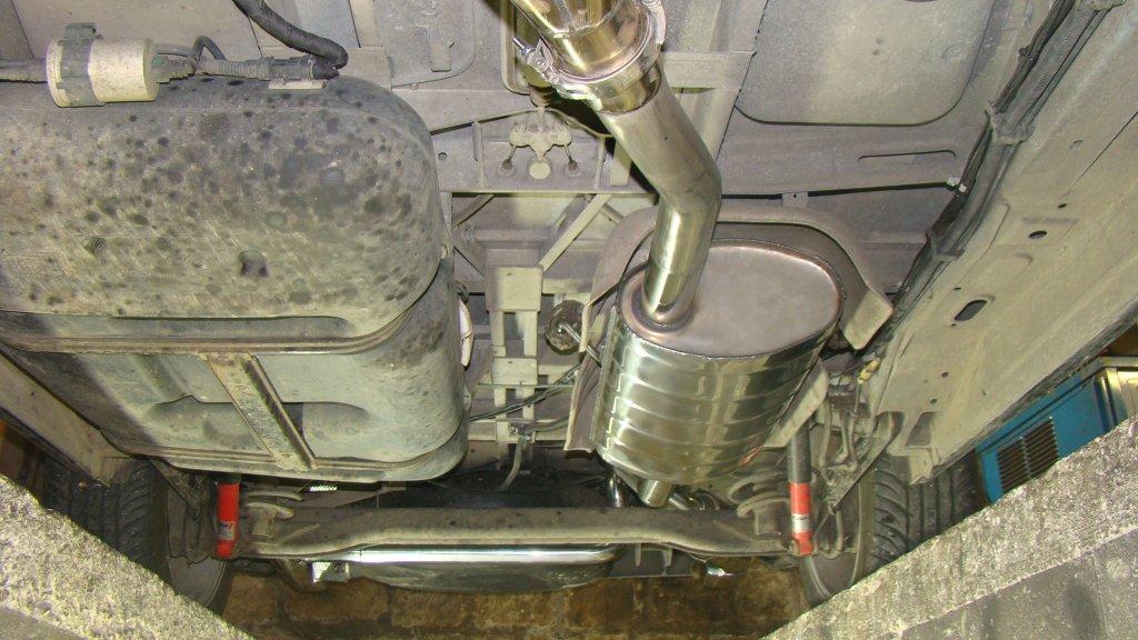

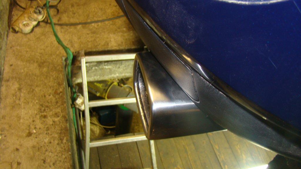

Surprise........ Ce soir, j'ai trouvé deux mails d'Orbisoud dans ma boîte mail... un avec la facture, l'autre avec des photos dont je vous livre quelques unes, et surtout le message :
Monsieur,
Nous vous communiquons la facture relative à votre commande.
Votre auto est prête, vous pouvez l’enlever dès demain.
Le solde du règlement devra se faire soit par virement, soit par chèque à l’enlèvement.
Remerciements et bien cordialement.
:P :P 8) 8)
Je vais donc récupérer mon vaisseau avec 2,5 jours d'avance, et un bel échappement...
Voici les photos qu'il m'a envoyées :
Re: Bon plan: Echappement DEVIL INOX
Jolie travail duc....et le cout de cette modif ? Pour savoir si un jour mon RDM pourrait en être doté.
En effet, c'est beau !!!
C'est beau mais c'est chelou le silencieux vertical non ?!
Messages : 1635
Coût final : 2000€...
Pour le silencieux vertical, je suis pas spécialiste, mais j'ai déjà vu ça quand il n'y a pas la place de faire autrement... Je ne vois pas trop en quoi ça gênerait... Le cheminement des gaz est par ailleurs un chouilla compliqué ! Et encore, au départ il avait prévu plus compliqué je trouve : tous les gaz devaient aller au silencieux arrière gauche pour en repartir pour partie pour aller sur la sortie droite.
