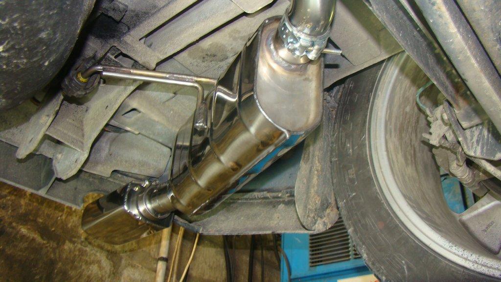

Surprise........ Ce soir, j'ai trouvé deux mails d'Orbisoud dans ma boîte mail... un avec la facture, l'autre avec des photos dont je vous livre quelques unes, et surtout le message :
Je vais donc récupérer mon vaisseau avec 2,5 jours d'avance, et un bel échappement...
Voici les photos qu'il m'a envoyées :
Re: Bon plan: Echappement DEVIL INOX
Jolie travail duc....et le cout de cette modif ? Pour savoir si un jour mon RDM pourrait en être doté.
- Messages : 4363
C'est beau mais c'est chelou le silencieux vertical non ?!
- Messages : 1635
Coût final : 2000€...
Pour le silencieux vertical, je suis pas spécialiste, mais j'ai déjà vu ça quand il n'y a pas la place de faire autrement... Je ne vois pas trop en quoi ça gênerait... Le cheminement des gaz est par ailleurs un chouilla compliqué ! Et encore, au départ il avait prévu plus compliqué je trouve : tous les gaz devaient aller au silencieux arrière gauche pour en repartir pour partie pour aller sur la sortie droite.
