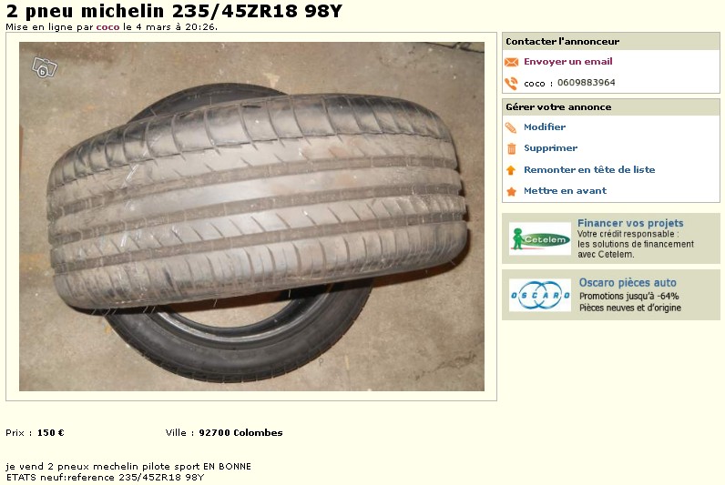

J'avais trouvé ceux-là (je ne sais plus si l'annonce avait déjà été évoquée ici). J'avais rendez-vous à 17h. J'étais en avance, j'ai prévenu à 16h30, il m'a dit qu'il serait au lieu de rdv 5mn plus tard... Après de multiples rappels, et plus de 3/4h à poireauter, à 17h20 j'ai jeté l'éponge et je suis parti (j'avais un autre rendez-vous), et le type continuait à me balader en me jurant qu'il était à 2 feux rouges de là...
Donc si vous avez du temps à perdre, ils sont à priori très intéressants : Michelin Pilot Sport 235/45ZR18 98Y, DOT 5010... Il a garanti qu'ils étaient nickels, mais je les ai pas vus...

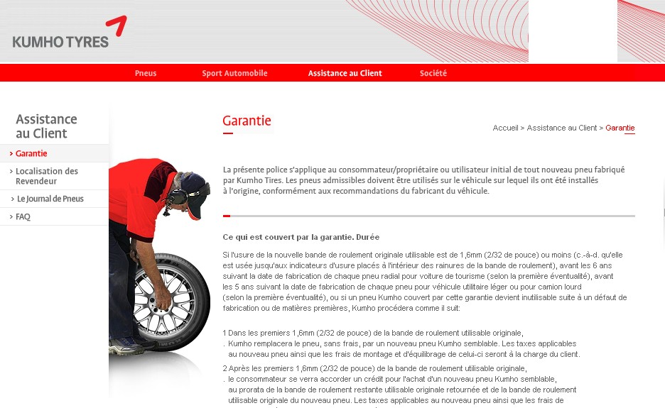

Tiens nous au courant de la réponse de allopneus & khumo ...
Pour info : http://www.kumhotire.com/fr/cs/service/as.jsp

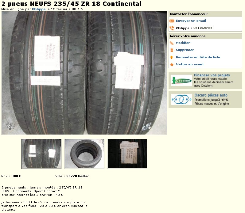

Je ne sais pas si certains avaient ceux-ci en vue
2 pneus NEUFS 235/45 ZR 18 Continental
300€ la paire. Mais attention, après contact avec le vendeur, le DOT est 4105 => ils ont 6 ans 1/2 ; ils sont donc normalement trop vieux pour être mis en service !

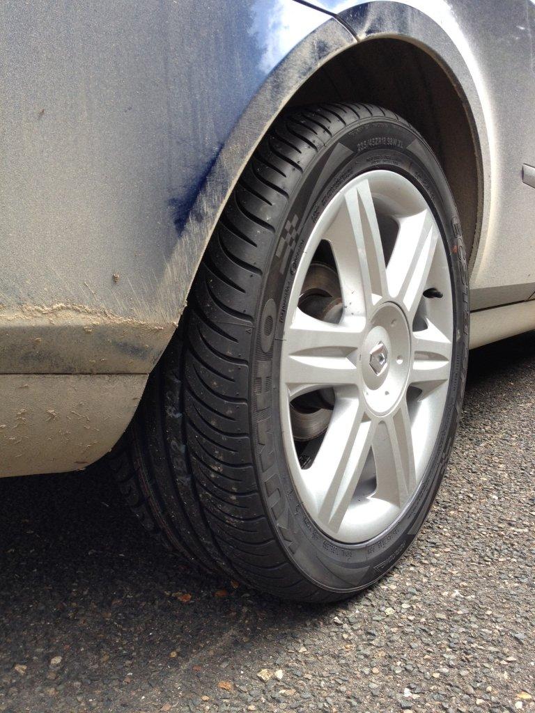

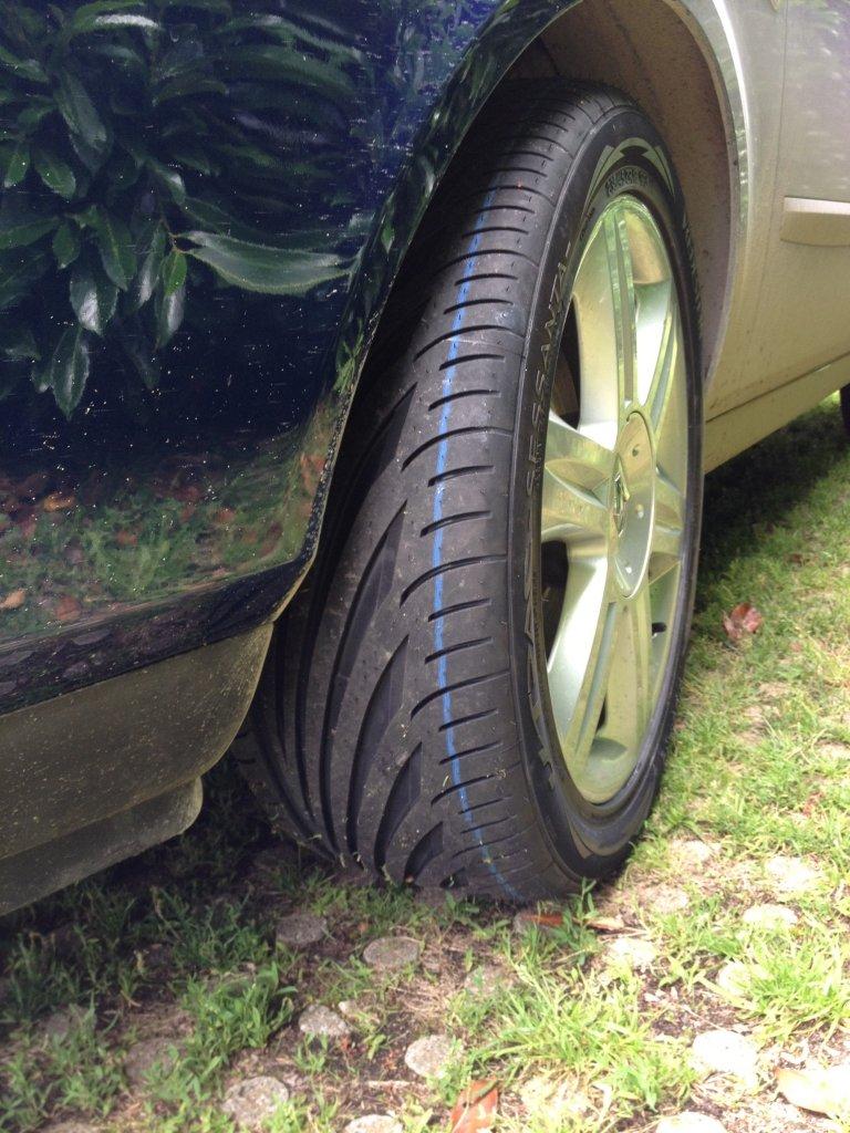

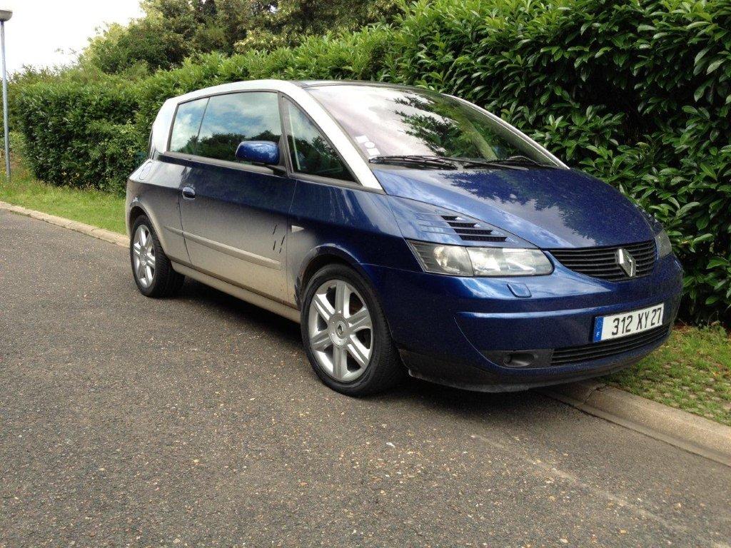

Hier, j'ai fait posé mes 4 pneus neufs... Le poseur m'a confirmé que les Vredestein 235/45 ZR18 98Y Ultrac Sessanta XL sont au top ! :yeah:
Leur protection de jante est en tous cas bien mieux que les Kumho ou Michelins...
Voici quelques photos...
Désolé, le vaisseau est crade : c'est ma femme qui l'utilise en attendant que Carglass répare sa vitre twingo (retrouvée cassée le matin...
