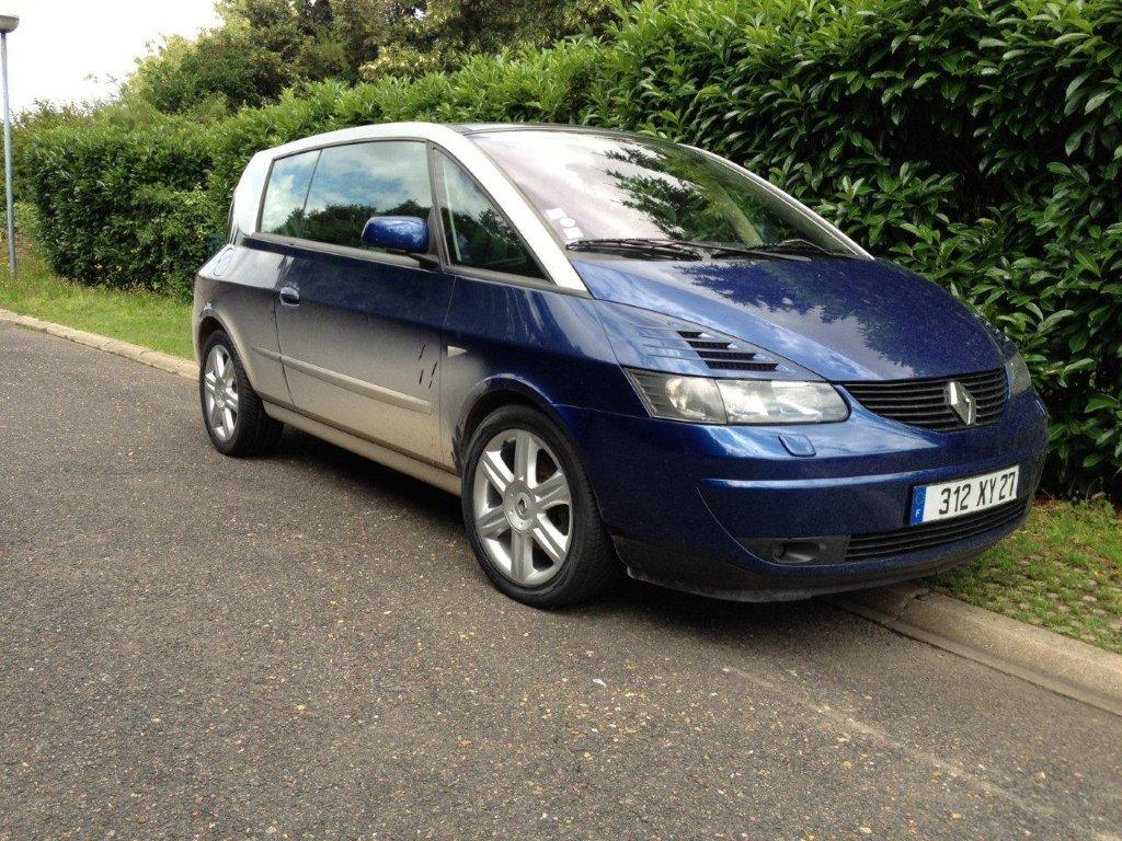

Hier, j'ai fait posé mes 4 pneus neufs... Le poseur m'a confirmé que les Vredestein 235/45 ZR18 98Y Ultrac Sessanta XL sont au top ! :yeah:
Leur protection de jante est en tous cas bien mieux que les Kumho ou Michelins...
Voici quelques photos...
Désolé, le vaisseau est crade : c'est ma femme qui l'utilise en attendant que Carglass répare sa vitre twingo (retrouvée cassée le matin... :evil: )
Kumho KU31
Kumho KU31
Vredestein Ultrac Sessanta XL
