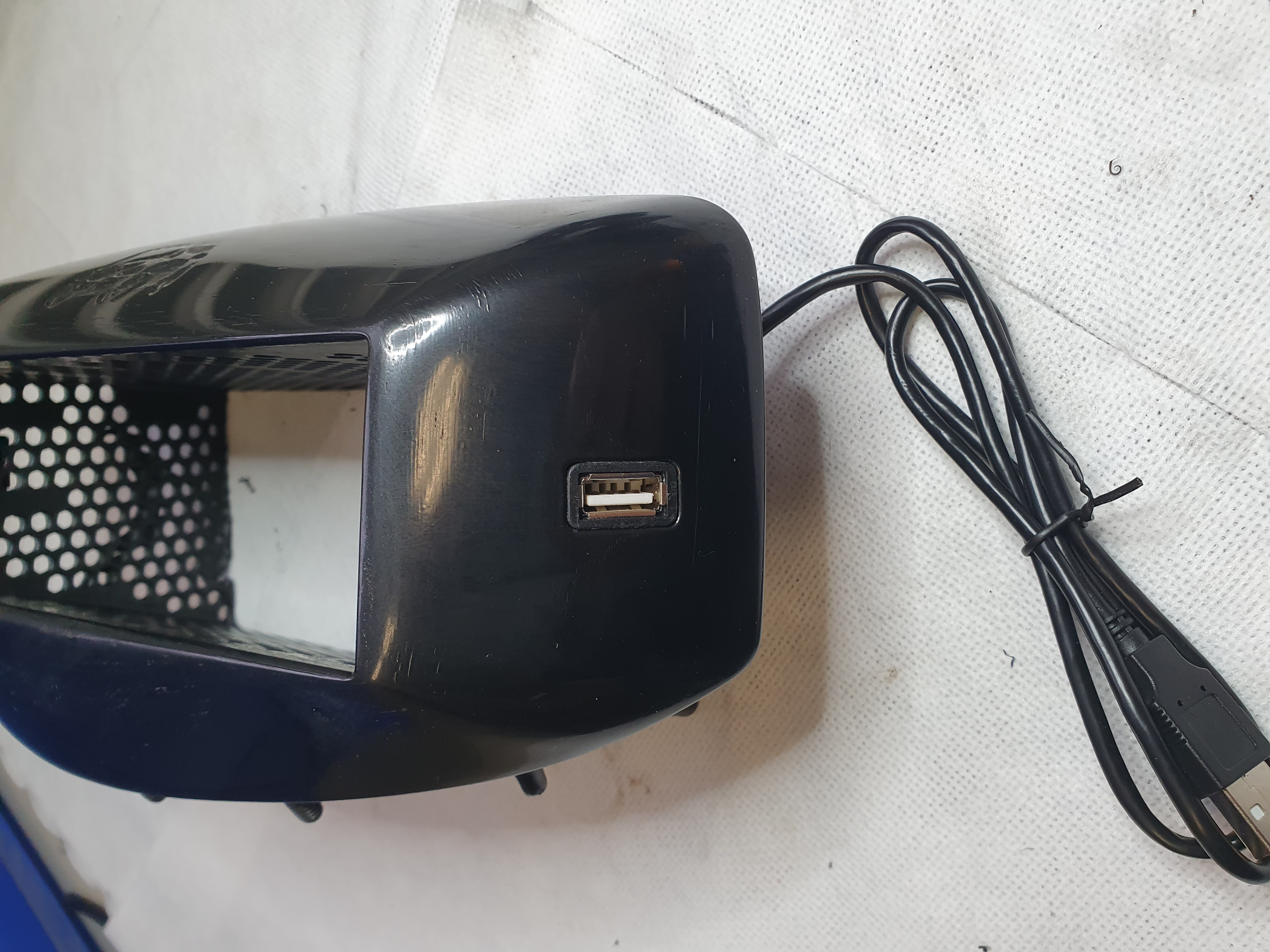

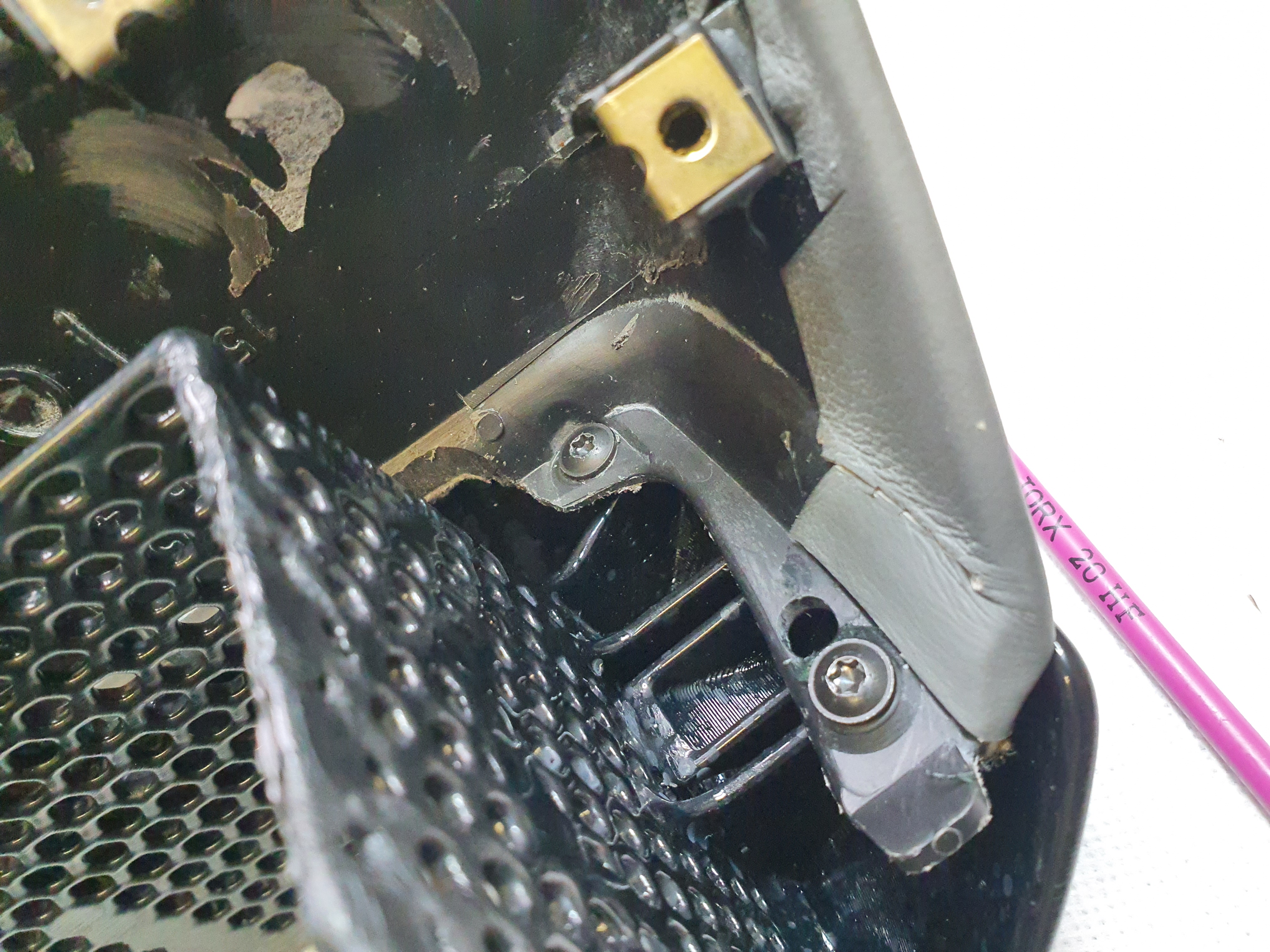

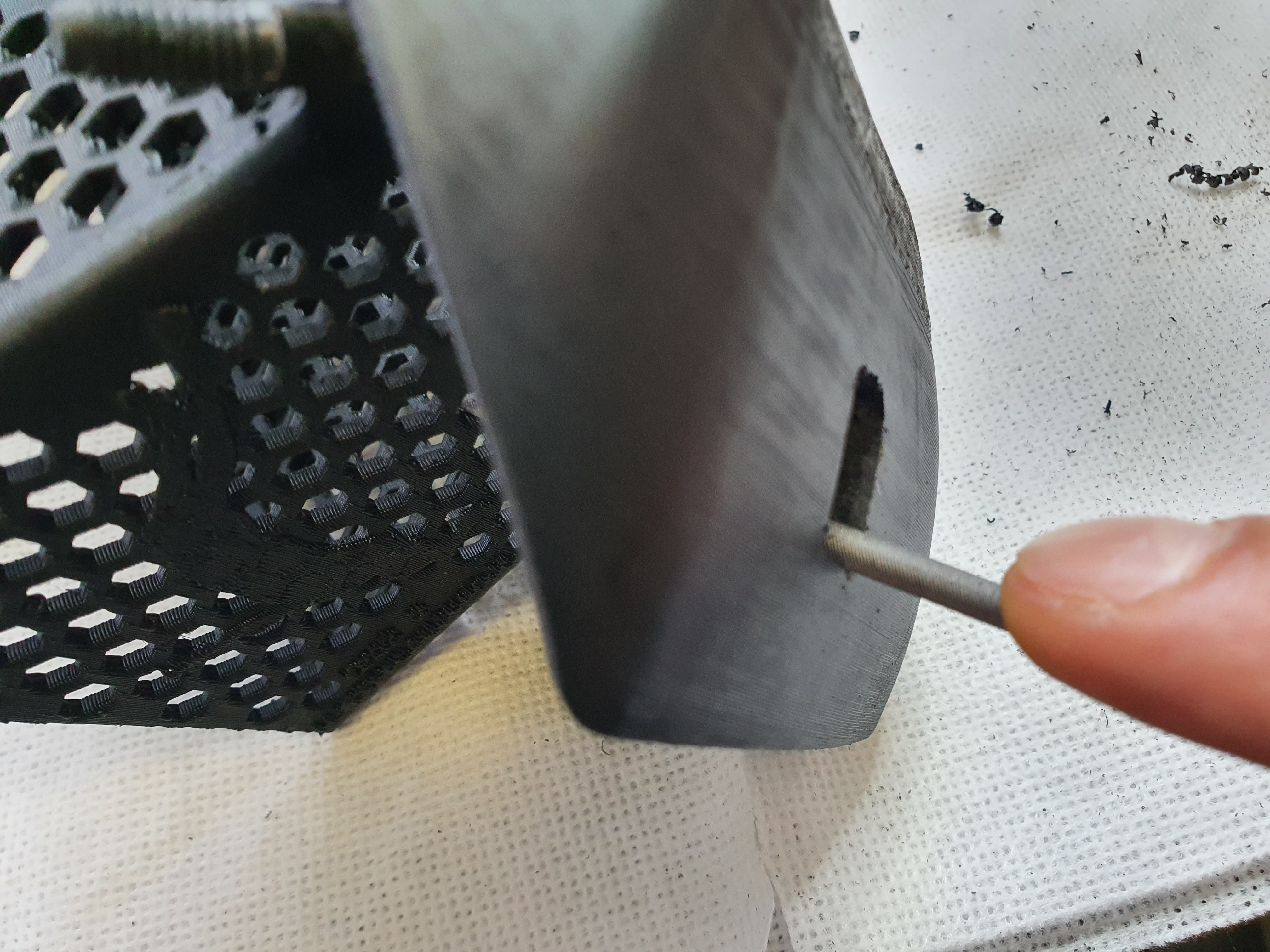

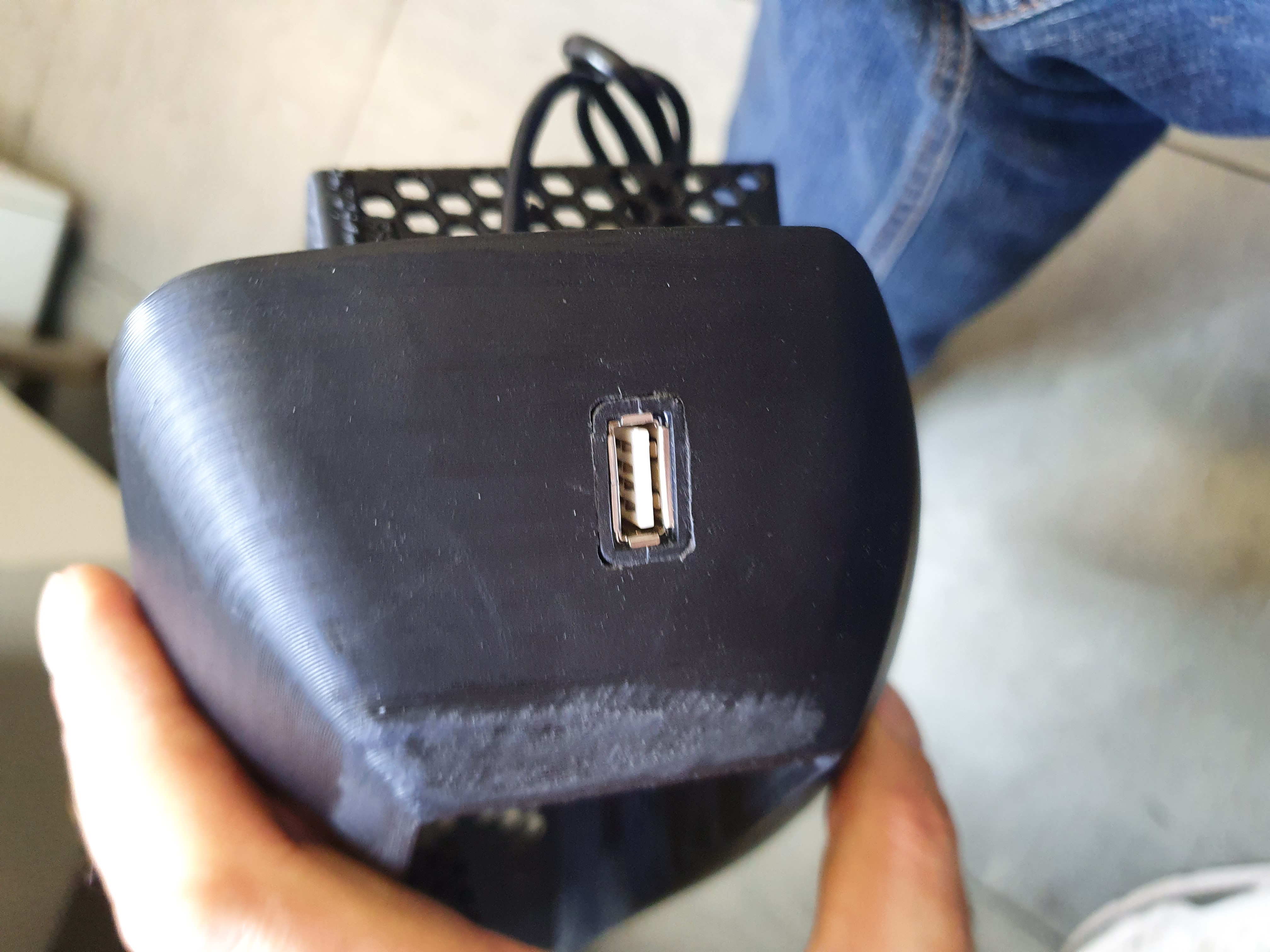

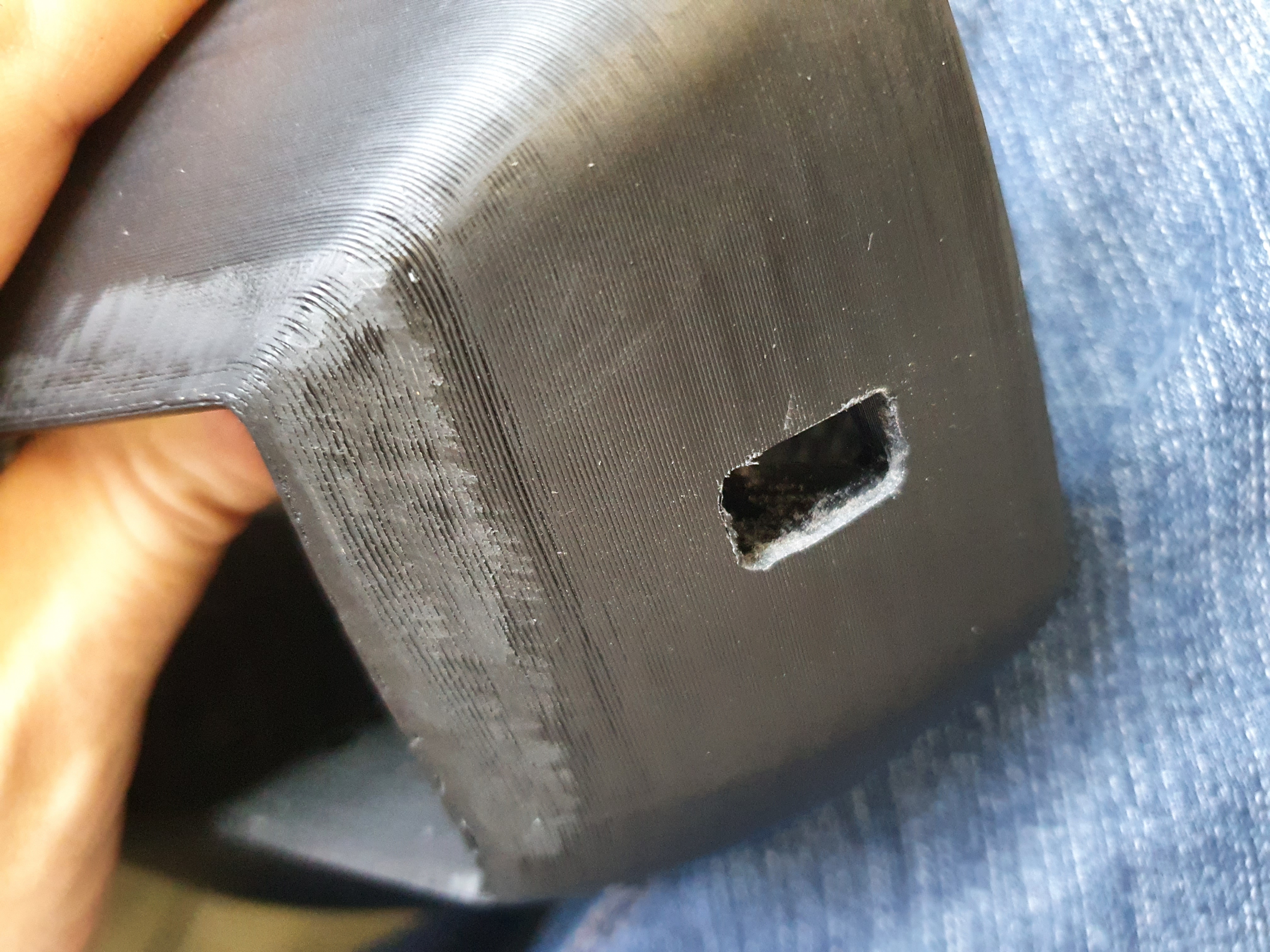

Pensez aussi a découper le port USB (le cas échéant):
On perce grossièrement au centre de la poche et on élargie. attention a la dremel, ça risque de faire fondre l'ABS.
On fignole a la lime.
On insert la rallonge et on ajuste. Un point de colle (pistolet a colle), ou une pointe d’acétone (soudure) pour sécuriser.

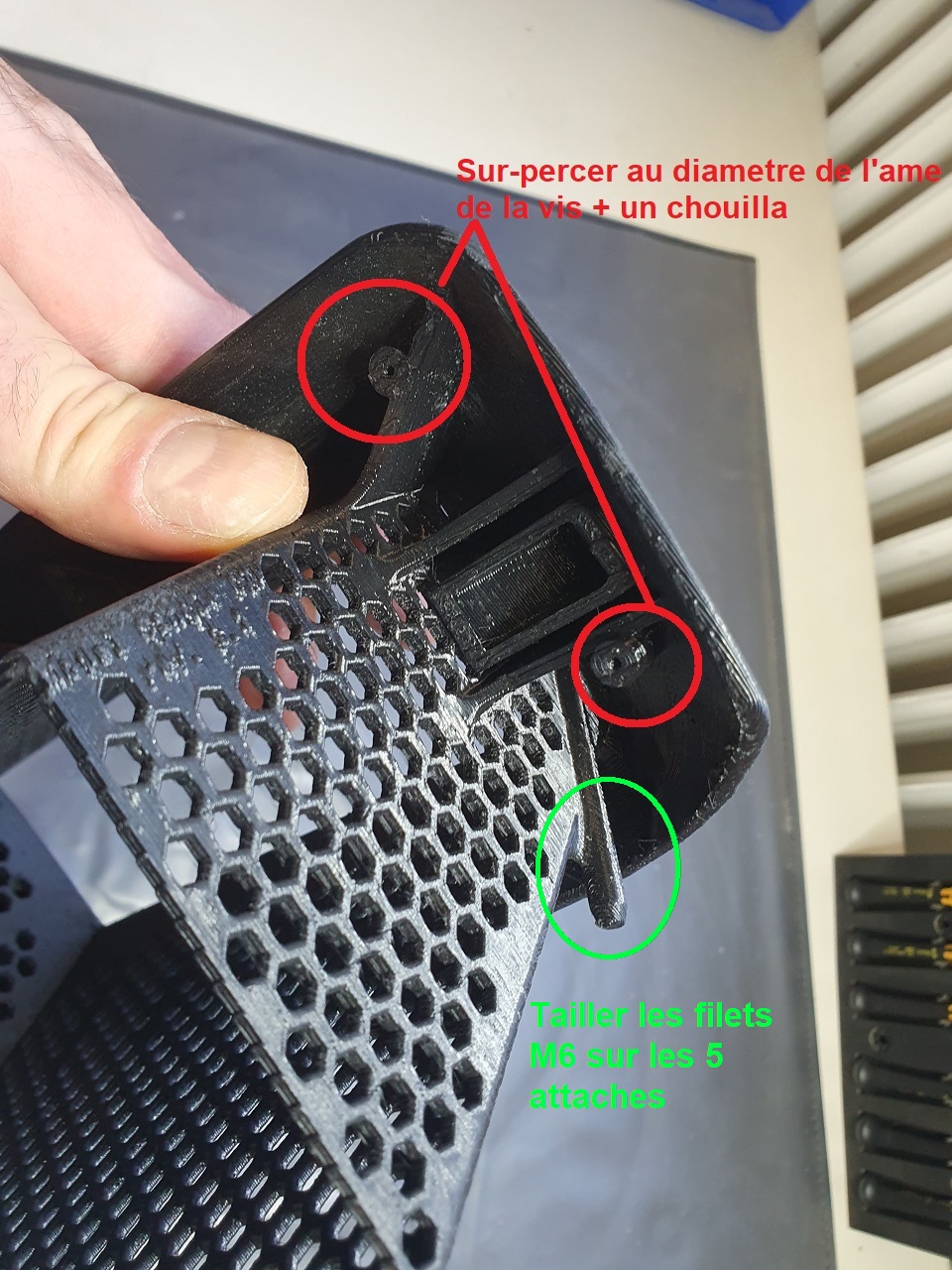

et a repercer les trous au diamètre de l’âme (je ne suis plus sur d'avoir les vis d'origine, donc pas le diamètre de l’âme) et tailler les filets.
Les vis en question.
On voit aussi la petite découpe du dessus (nécessaire pour le double DIN).

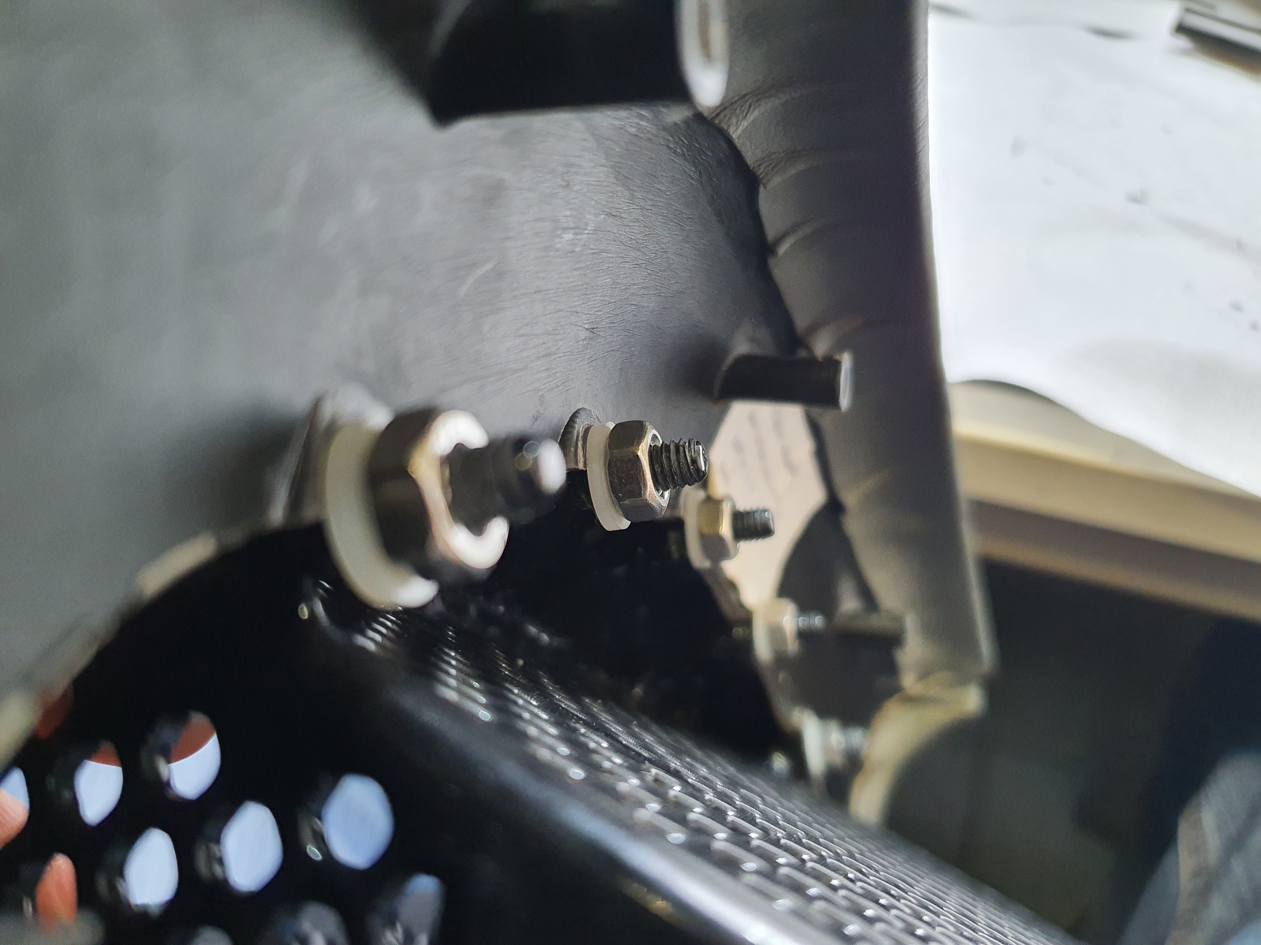

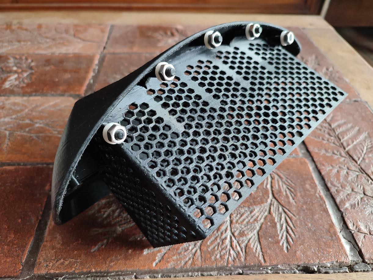

Les filets M6 avec des écrous ajoutes (chais plus ou sont les origines).
Si vous re-utilisez les origines, il est sans doute possible de se passer de tailler les filets (écrou tôle "auto-taillant").
Si vous êtes aimables et respectueux lors de votre commande, je vous ferai peu être les M6.

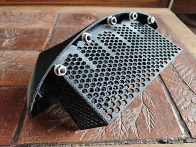

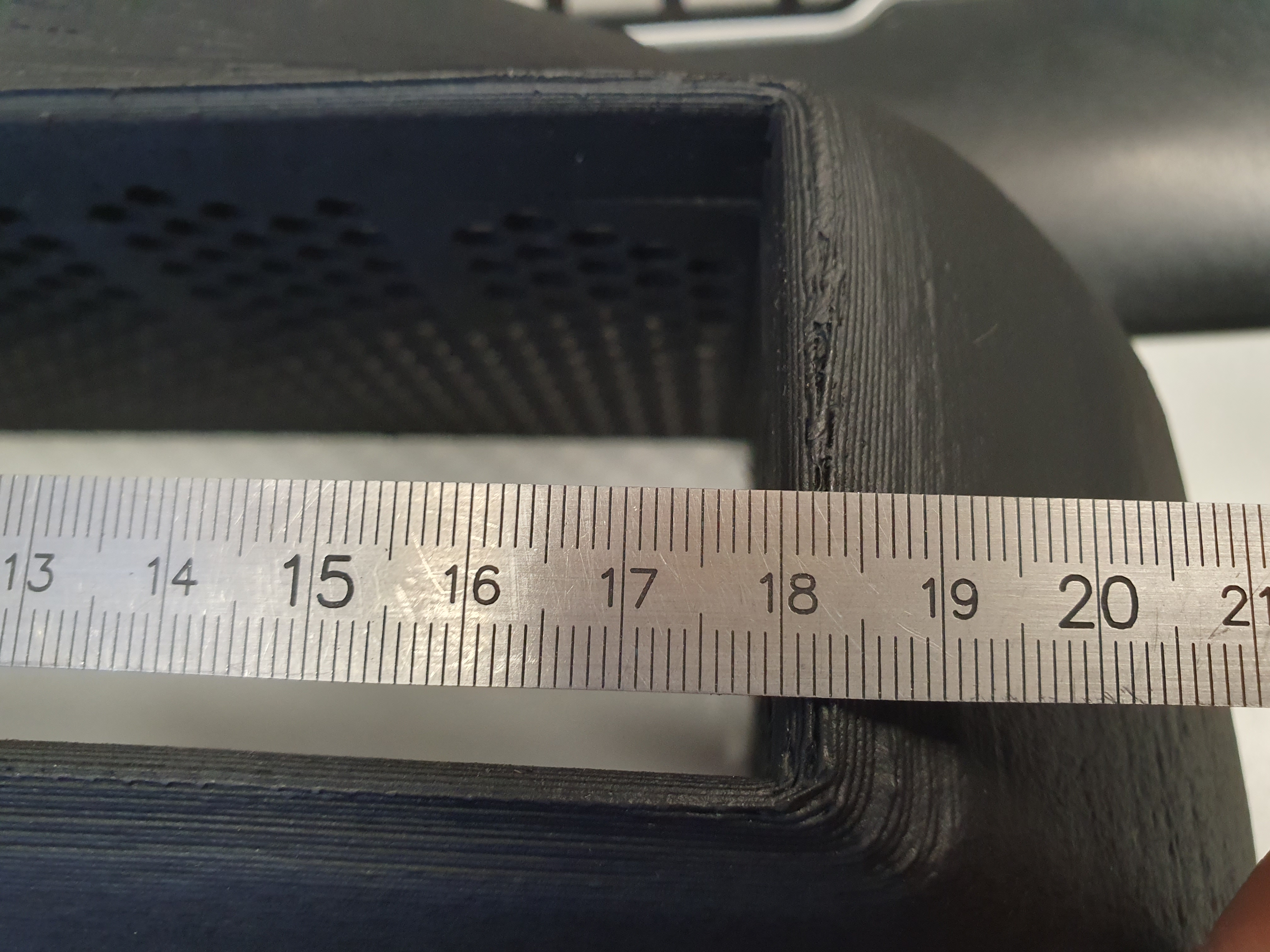

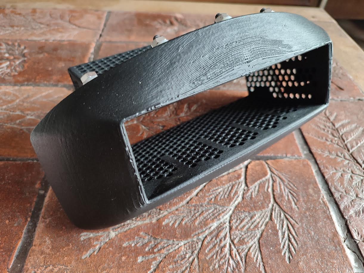

Yanick est sur le montage de ton adaptateur et il vient de m'envoyer ces photos :

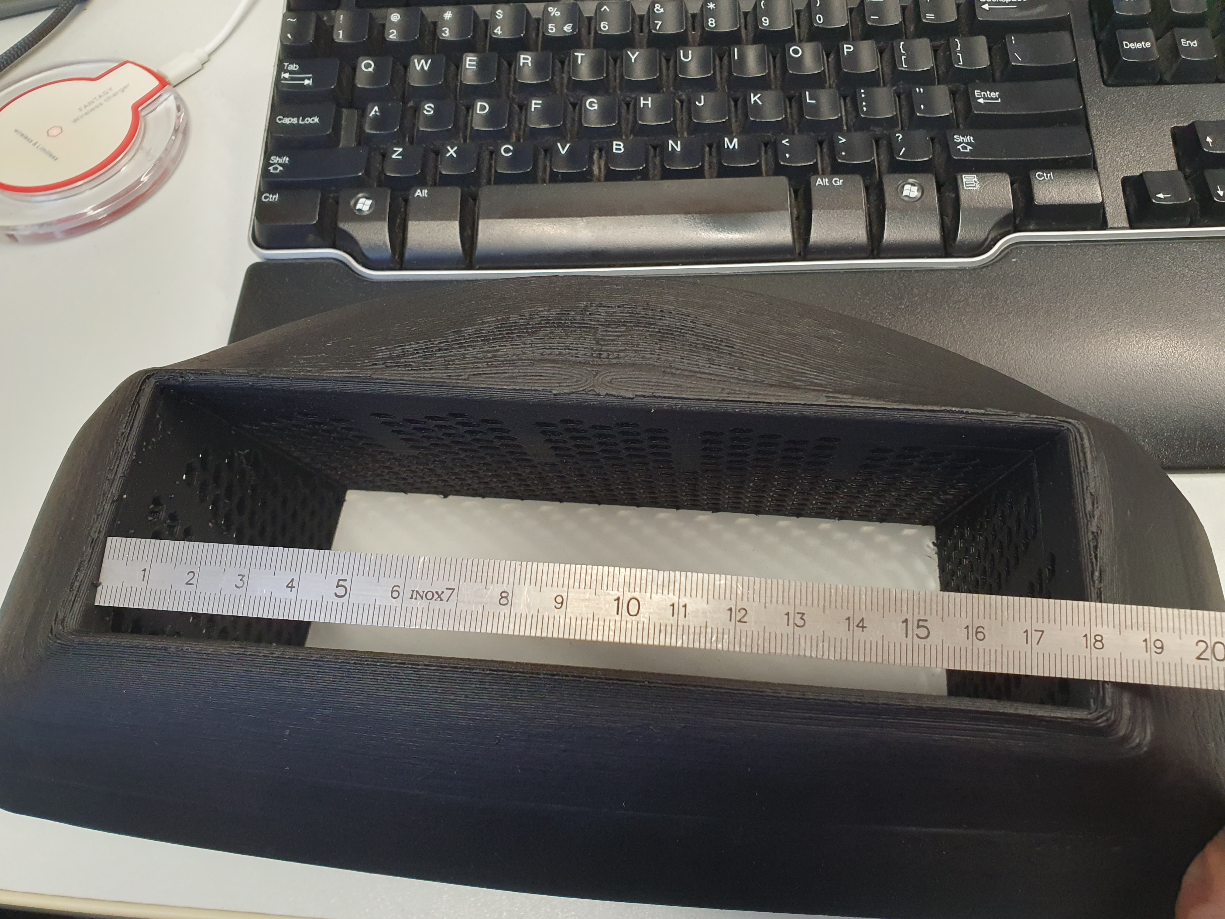

L'emplacement est trop petit pour l'installation !
Une erreur au moment de l'impression ?
Gilles

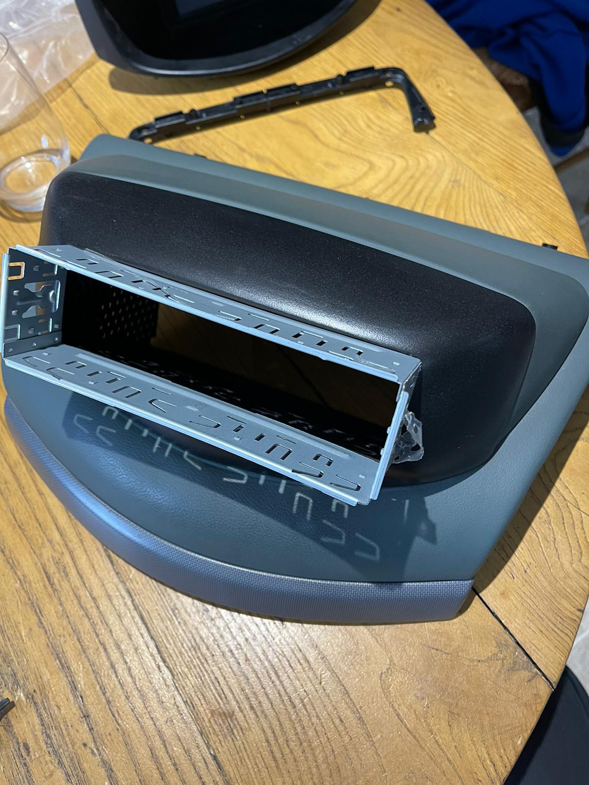

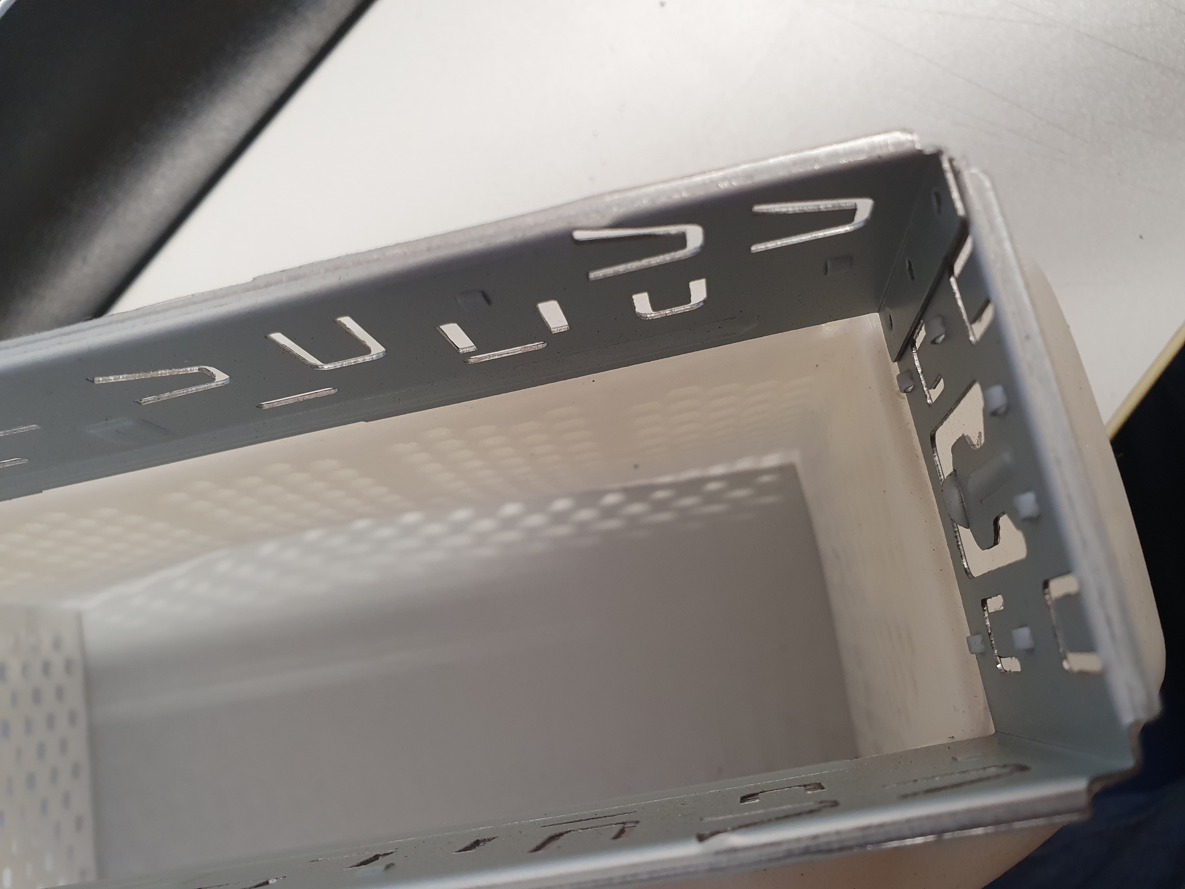

Bonjour Yanick, Bonjour Gilles,
Tout d'abord désolé pour la confusion. c'est normal.
Donc, pas de panique, le montage se fait simplement sans trame DIN intermédiaire.
Pourquoi?
Pour 2 raisons, l'adaptateur est suffisamment souple pour jouer ce rôle, et surtout, esthétiquement, comme il n'y a pas de couvre cadre supplémentaire (ou "façade"), l'absence de trame permet ainsi de réduire le jeu et au final, obtenir un montage visuellement plus propre.
La norme 1-DIN pour les radio, c'est, normalement 2 pouces en hauteur et 7 en largeur, soit respectivement 50.8mm et 177.8mm. Dans la pratique, les postes font tous 50 et 178mm.
Votre adaptateur doit, normalement, faire 52 et 180.5mm, au nominal.
Casquette 2-21 A2.pdf
(232.98 Kio) Téléchargé 199 fois
Soit 2mm de jeu, ou 1mm de chaque cote.
En vérifiant un exemplaire de production, j'ai bien 180mm.
Il faut donc simplement glisser votre poste 1 DIN directement et le sécuriser avec, au minimum, une vis de chaque cote. Cette méthode présente en plus l'avantage de permettre de régler le "tilt", aka angle horizontale. C'est facile grace a la structure en nid d'abeille, qui doit vous permettre de glisser des M5 ou M6 sans soucis.
(Vous pouvez rejeter un coup d’œil au post de l'installation de ce Single DIN V2.2)
PS: Yanick/Gilles un grand merci pour les photos, ça me fait extrêmement plaisir de voir la bête arriver dans son milieu naturel, après 6 ans!
PPS: Le rendu de surface semble assez différent de ce que j'avais fait, mais vraiment chouette aussi!

Pour la finition, je me suis arrêté à un grain 600.
Je trouve que c'est plutôt pas mal, mais je n'exclus pas d'aller vers du plus fin ou, éventuellement, une peinture par la suite (mais je ne pense pas faire les vapeurs pour du brillant... sauf à le poncer par la suite pour le re-matifier !).

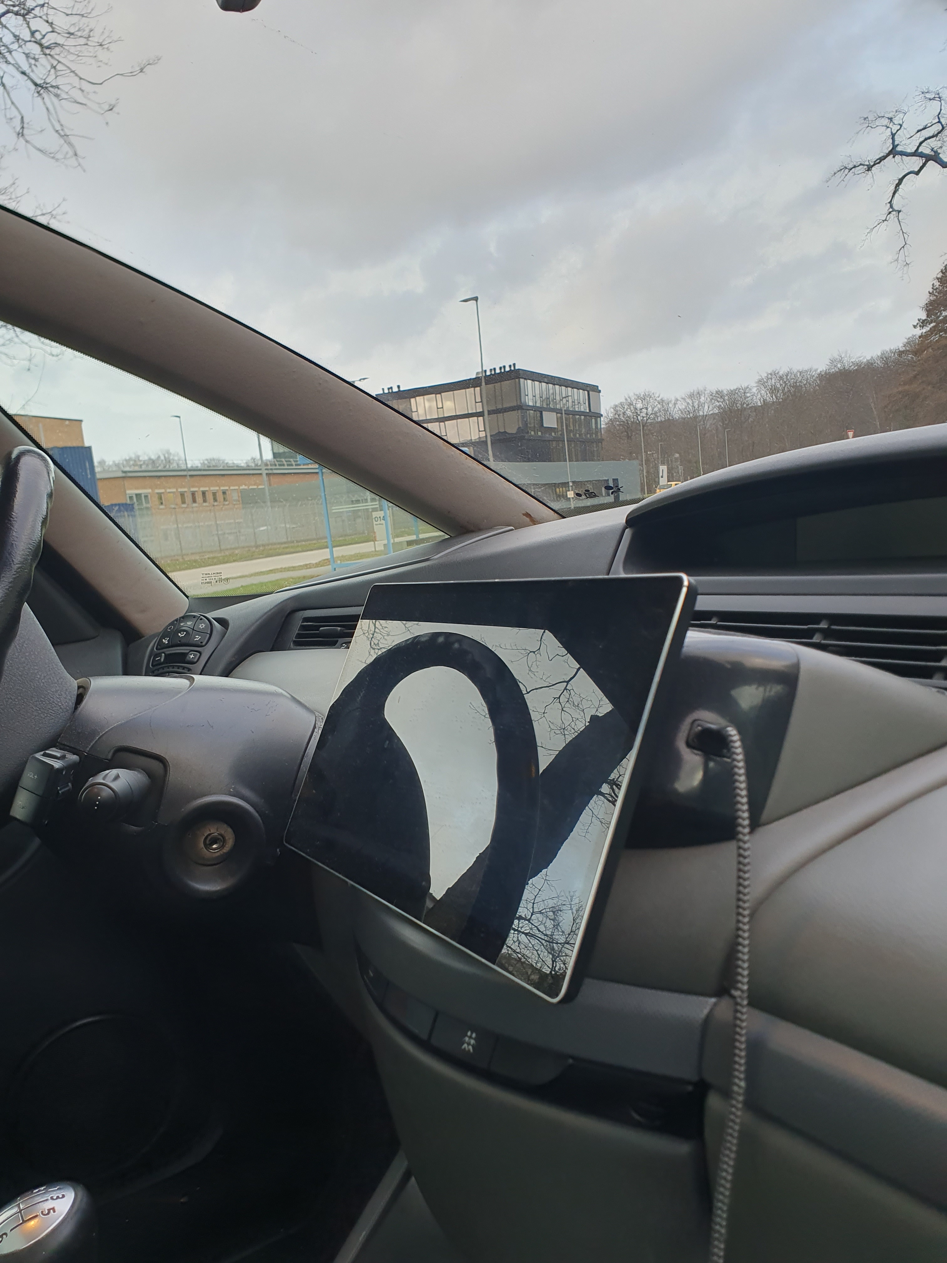

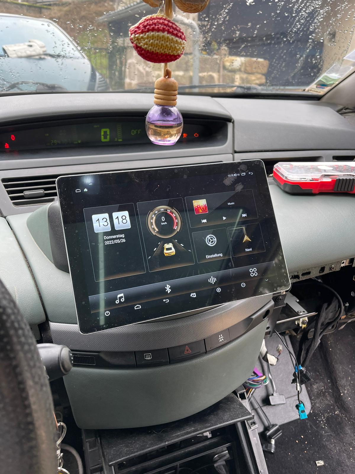

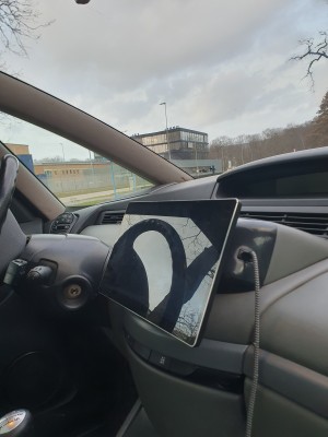

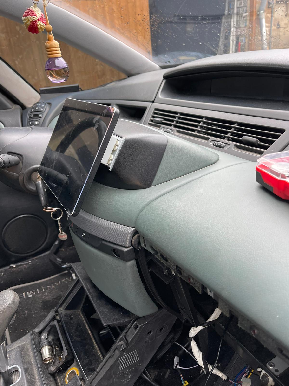

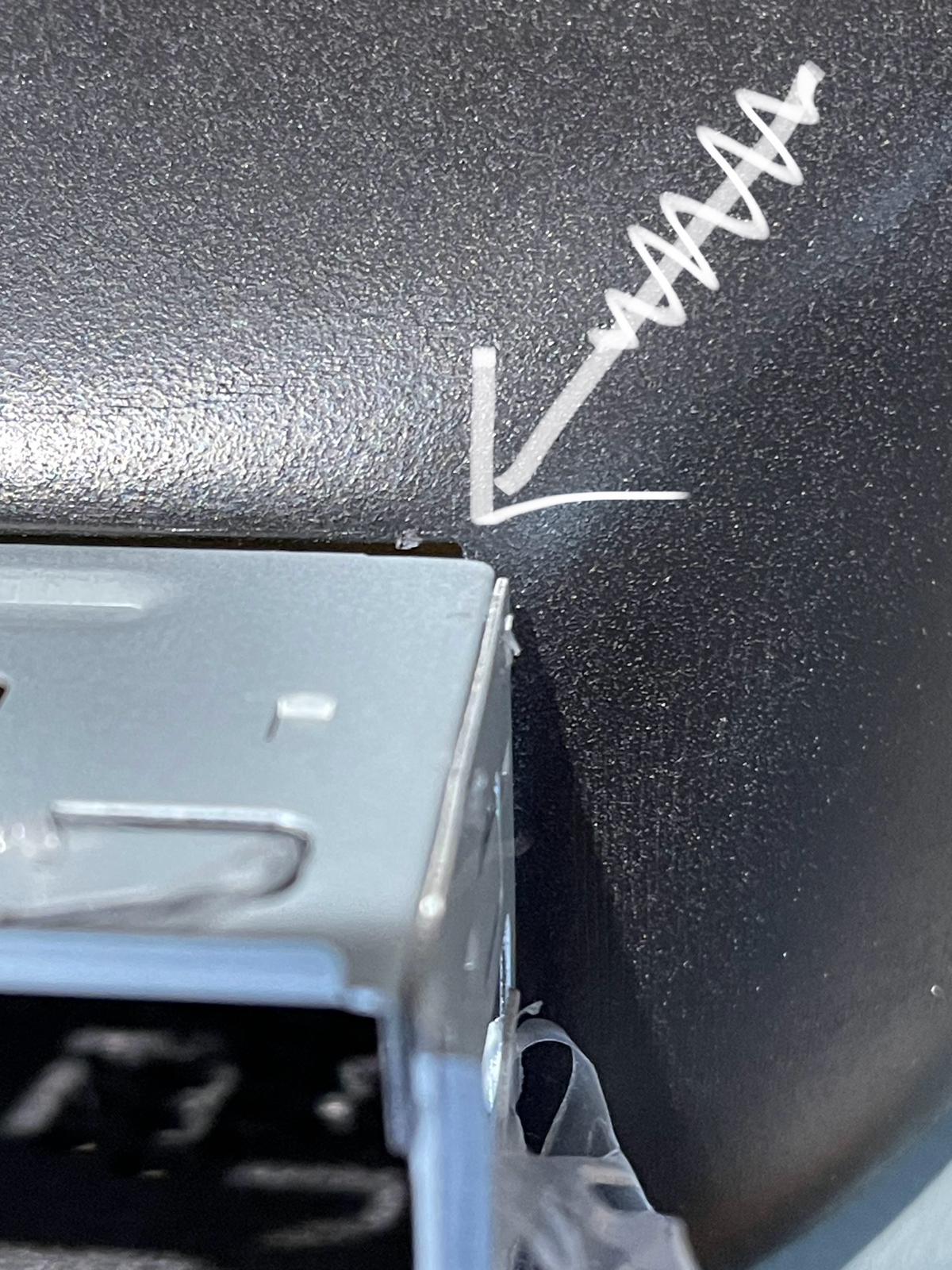

Installation en cours de l'Avan-tesla-time ! :lol:
Suggestion, si le produit est toujours en développement...
Tout en précisant que le branchement n'est pas encore réalisé, et donc que la visualisation n'est pas encore effective, Yanick suggère l'idée d'une orientation un peu plus verticale de l'écran, donc une modification de l'angle d'installation de l'UC.
Au cas où ce serait utile... et envisageable (et sans avoir vu le résultat actuel !), j'ajouterai peut-être aussi une légère orientation latérale en direction du conducteur, un peu comme sur les BMW.
To be continued... :D
troun
Messages : 177
Message par troun »

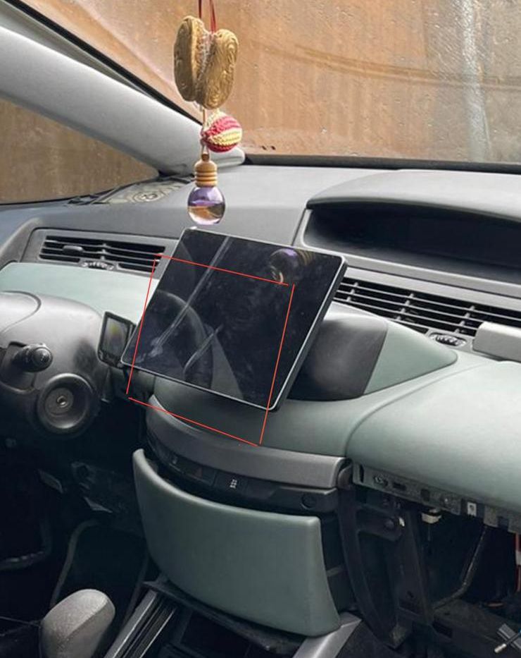

Alphomega a écrit : 24 janv. 2024, 16:41 Installation en cours de l'Avan-tesla-time ! :lol:
Cela me semble tout de même un peu a l'horizontale, est ce que le poste est au maximum du tilt horizontal?
Quand a changer encore plus l'angle horizontale (tilt), je veux bien essayer, mais il faut bien comprendre que ça rentre déjà pas mal au chausse pied. Si je me souviens bien, la partie haute de la 'cage' vient en butée du plafond (et la partie basse du plancher aussi).
Et concernant l'angle vertical, ça me semble une question de goûts (conducteur centered, ou pas). A voir si c'est possible de donner du débattement, mais du coup la façade du poste ne sera forcement plus dans un même plan.
A noter que l’écran, dans la plupart des cas, dispose de "pattes" démontables qui permettent d'ajuster la hauteur / position de l’écran. Il est cependant ainsi aussi possible de "caler" ces pattes (les 2 du hauts), pour augmenter encore le tilt, ou droite/gauche pour tourner l’écran vers les conducteur.
A noter que l'angle/orientation est repris de celui du double DIN 7", lui même repris du scan 3D du GPS d'origine. (a la compatibilité près). Personnellement, l’image m'arrive directement dans le visage (âpres je suis plutôt grand, 1.98m), donc aucun soucis de visibilité, même en plein soleil l’été. Mes neveux ou les enfants de mes amis qui regardent les dessins animes depuis les places arrières ne se sont jamais plains non plus.

Messages : 806

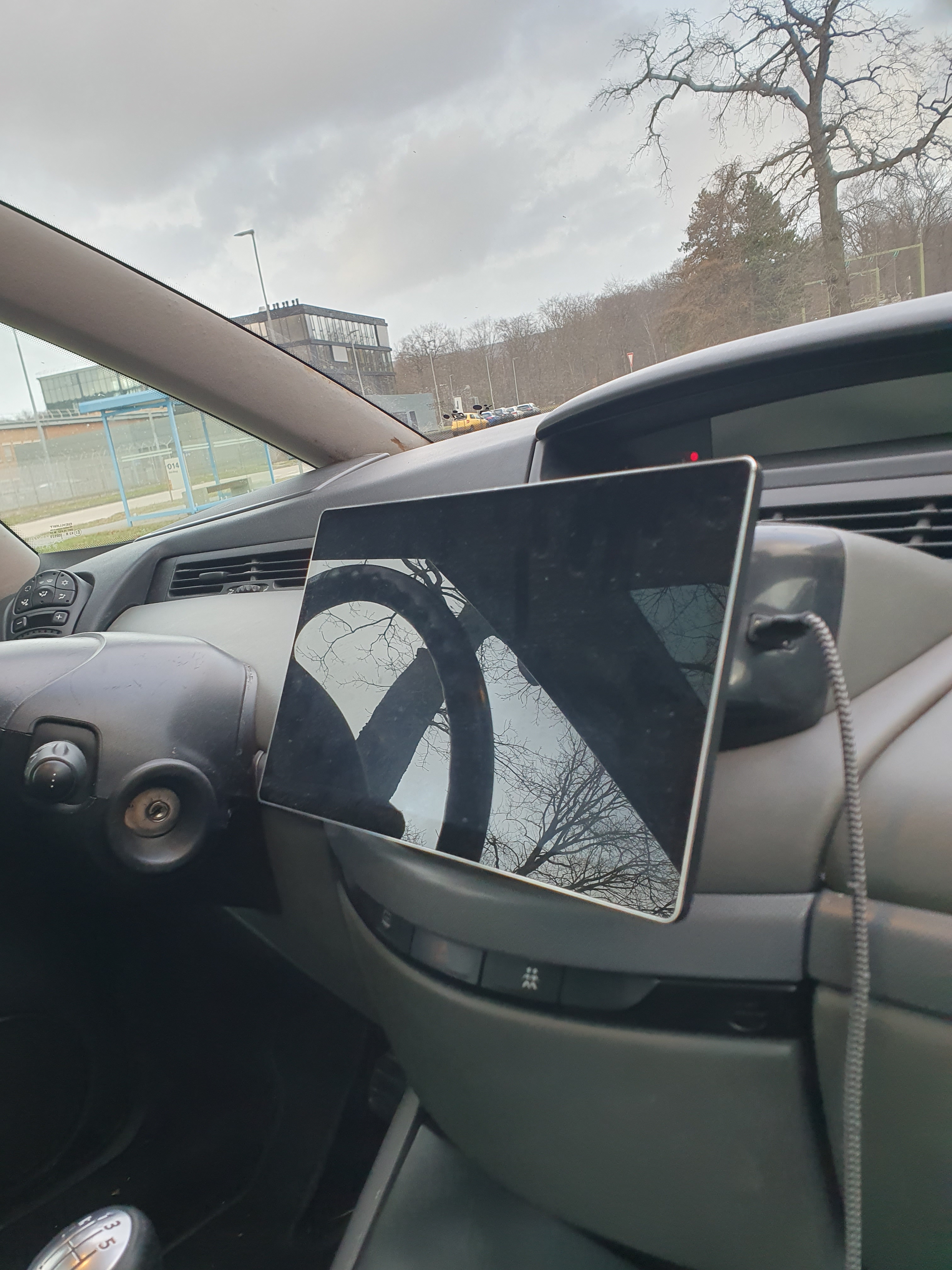

Effectivement, sur tes photos, l'écran semble plus proche de la verticale...
J'ai ce poste : https://www.joyingauto.eu/joying-newest ... creen.html
Puisque je crois que nous avons un poste similaire (à part la dimension de l'écran, si je me souviens bien) l'ajustement devrait être possible.
Tu as essayé de le positionner "dans l'axe" ou orienté vers toi ?
Quelle est la position des pattes, sur le tien ?
troun
Messages : 177
Message par troun »
Alphomega a écrit : 24 janv. 2024, 18:58 Effectivement, sur tes photos, l'écran semble plus proche de la verticale...
Non j'ai pas essayé, il est centre sur l'axe du véhicule. mais comme dit, tu dois pouvoir mettre des cales sous les pattes si tu veux.
je sais plus exactement quelle position, vers le haut, pour descendre l’écran. C'est pas compliqué a faire, c'est juste des vis. C'est du "trial and error", en fonction de ce qui te convient. et tu peux le faire tranquillement a posteriori. L’écran se déclipse simplement.

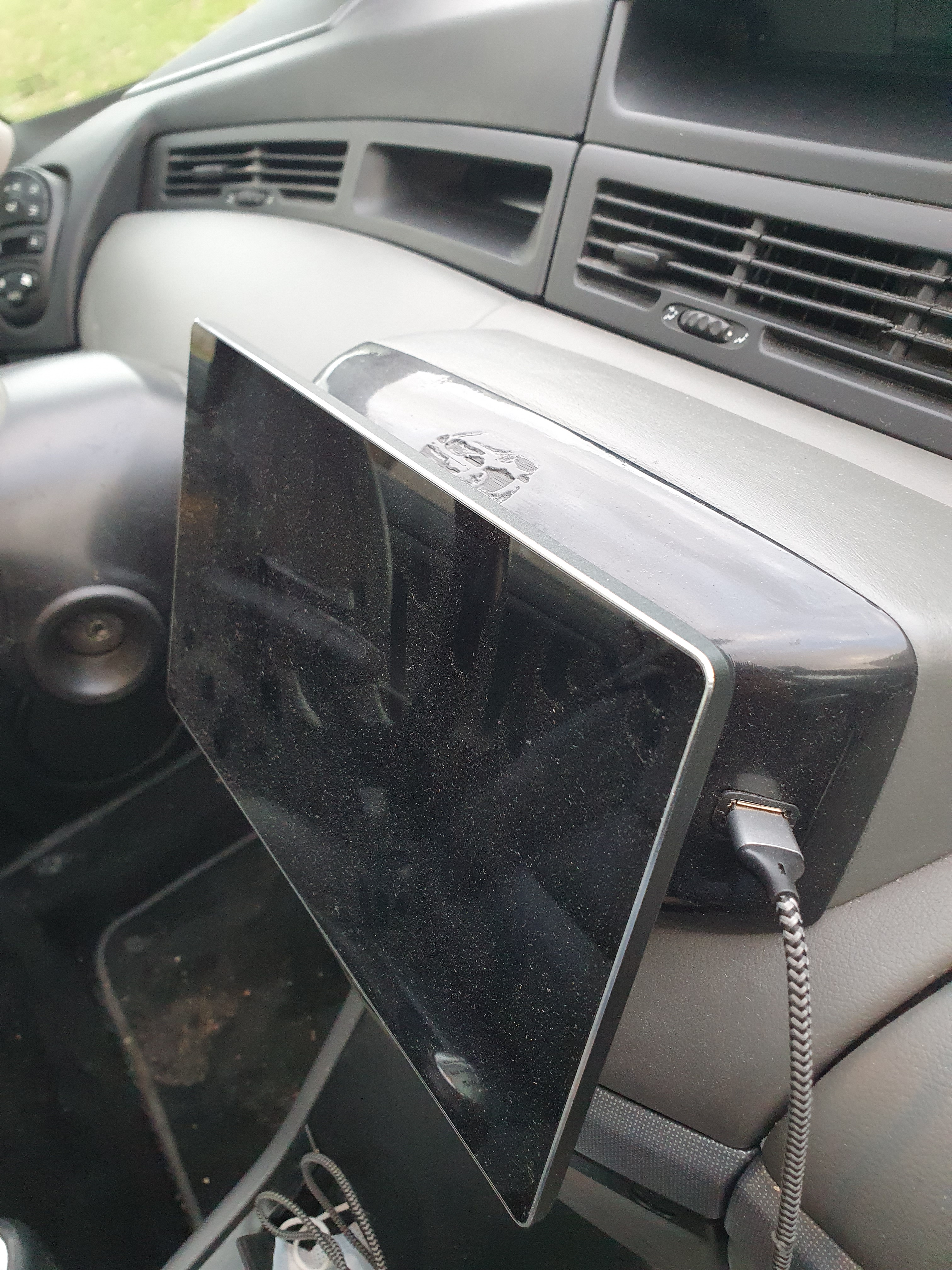

Ça prend forme !
:D
troun
Messages : 177
Message par troun »
Alphomega a écrit : 26 janv. 2024, 23:42 Ça prend forme !
:D
Super chouette! J'aime vraiment beaucoup le rendu mate que tu as obtenu, ça colle beaucoup mieux au reste de la voiture que le rendu brillant que j'avais fait.
Par contre j'ai l'impression que l'espacement entre l'adaptateur et l’écran est super grand? On dirait qu'il y a une pièce par dessus les pieds de l’écran?
Messages : 806
troun a écrit : 29 janv. 2024, 10:59 Super chouette! J'aime vraiment beaucoup le rendu mate que tu as obtenu, ça colle beaucoup mieux au reste de la voiture que le rendu brillant que j'avais fait.
Comme j'ai dit plus haut, j'étais sur un grain 600.
Je n'exclus pas de remettre un p'tit coup de ponçage plus fin (je ne pense pas tenter les "vapeurs"), quitte à refaire plus mat un peu plus tard...
troun a écrit : 29 janv. 2024, 10:59Par contre j'ai l'impression que l'espacement entre l'adaptateur et l’écran est super grand? On dirait qu'il y a une pièce par dessus les pieds de l’écran?
Je ne suis pas sur place pour le voir, mais je vais te passer le mail du chirurgien par MP.
Ce sera plus simple...
