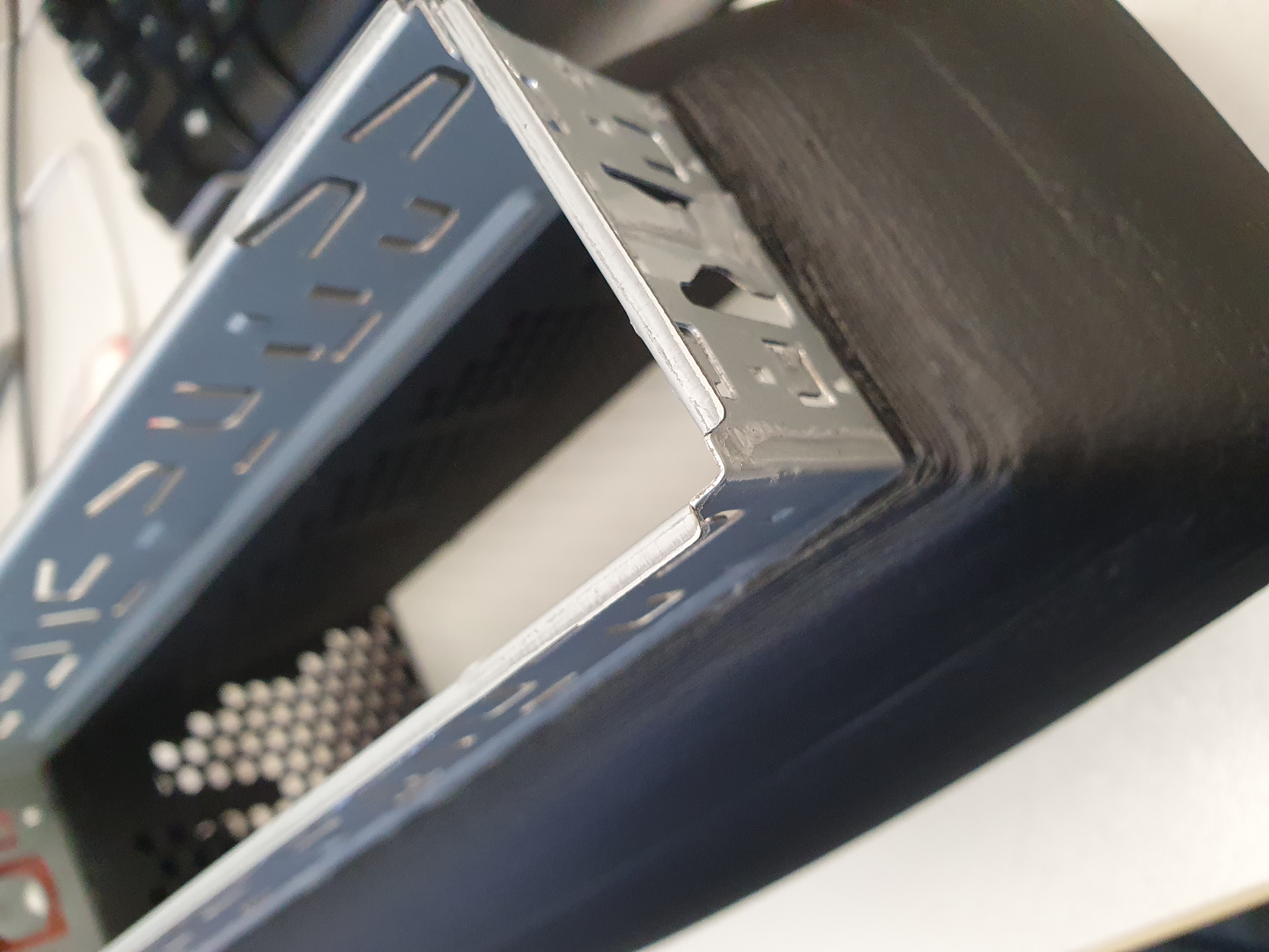

Yanick est sur le montage de ton adaptateur et il vient de m'envoyer ces photos :
L'emplacement est trop petit pour l'installation !
Une erreur au moment de l'impression ?
Gilles
Bonjour Yanick, Bonjour Gilles,
Tout d'abord désolé pour la confusion. c'est normal.
Donc, pas de panique, le montage se fait simplement sans trame DIN intermédiaire.
Pourquoi?
Pour 2 raisons, l'adaptateur est suffisamment souple pour jouer ce rôle, et surtout, esthétiquement, comme il n'y a pas de couvre cadre supplémentaire (ou "façade"), l'absence de trame permet ainsi de réduire le jeu et au final, obtenir un montage visuellement plus propre.
La norme 1-DIN pour les radio, c'est, normalement 2 pouces en hauteur et 7 en largeur, soit respectivement 50.8mm et 177.8mm. Dans la pratique, les postes font tous 50 et 178mm.
Votre adaptateur doit, normalement, faire 52 et 180.5mm, au nominal.

Soit 2mm de jeu, ou 1mm de chaque cote.
En vérifiant un exemplaire de production, j'ai bien 180mm.
Il faut donc simplement glisser votre poste 1 DIN directement et le sécuriser avec, au minimum, une vis de chaque cote. Cette méthode présente en plus l'avantage de permettre de régler le "tilt", aka angle horizontale. C'est facile grace a la structure en nid d'abeille, qui doit vous permettre de glisser des M5 ou M6 sans soucis.
(Vous pouvez rejeter un coup d’œil au post de l'installation de ce Single DIN V2.2)

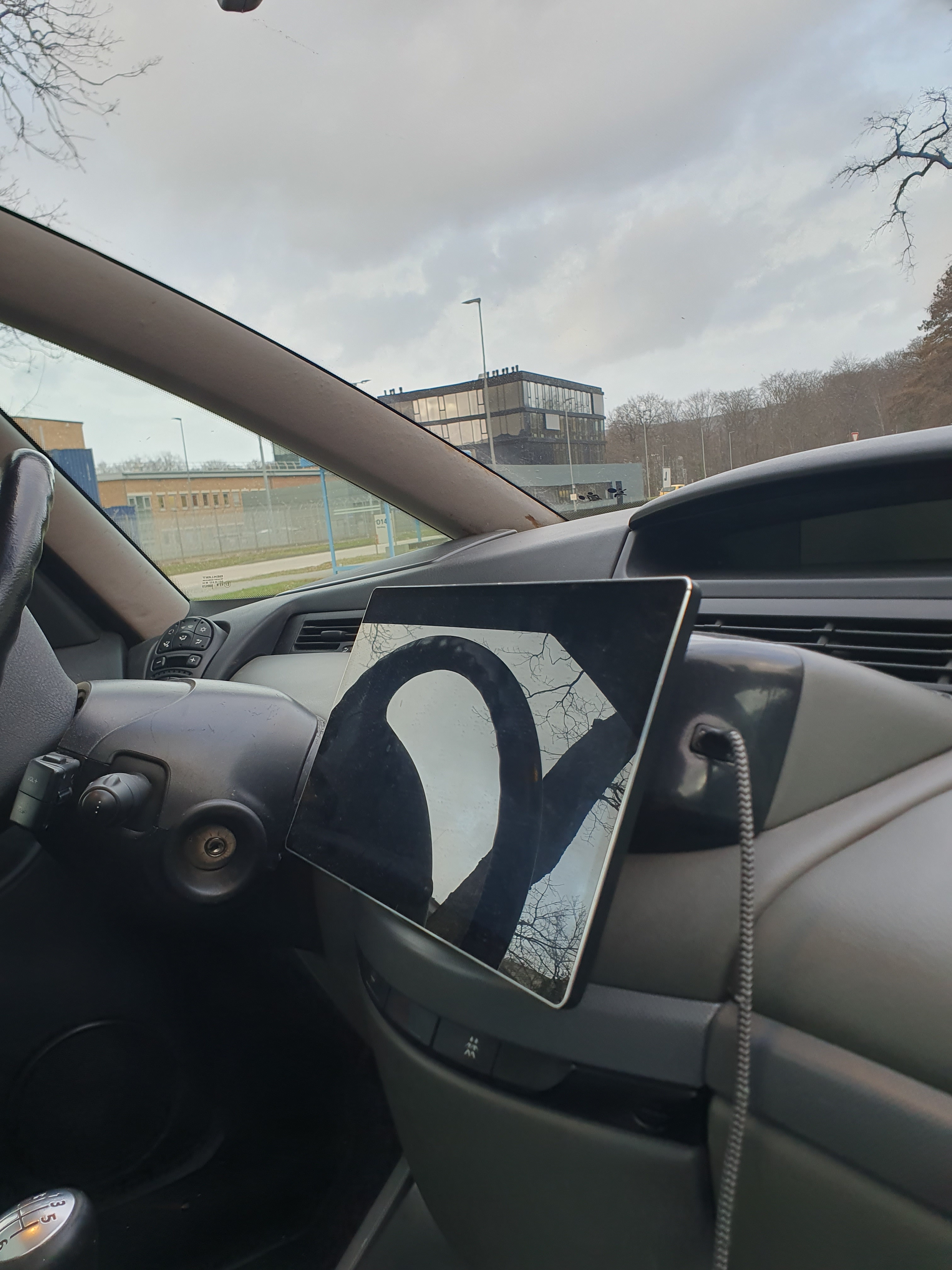

Installation en cours de l'Avan-tesla-time ! :lol:
Suggestion, si le produit est toujours en développement...
Tout en précisant que le branchement n'est pas encore réalisé, et donc que la visualisation n'est pas encore effective, Yanick suggère l'idée d'une orientation un peu plus verticale de l'écran, donc une modification de l'angle d'installation de l'UC.
Au cas où ce serait utile... et envisageable (et sans avoir vu le résultat actuel !), j'ajouterai peut-être aussi une légère orientation latérale en direction du conducteur, un peu comme sur les BMW.
To be continued... :D

Alphomega a écrit : ↑24 janv. 2024, 16:41 Installation en cours de l'Avan-tesla-time ! :lol:
Cela me semble tout de même un peu a l'horizontale, est ce que le poste est au maximum du tilt horizontal?
Quand a changer encore plus l'angle horizontale (tilt), je veux bien essayer, mais il faut bien comprendre que ça rentre déjà pas mal au chausse pied. Si je me souviens bien, la partie haute de la 'cage' vient en butée du plafond (et la partie basse du plancher aussi).
Et concernant l'angle vertical, ça me semble une question de goûts (conducteur centered, ou pas). A voir si c'est possible de donner du débattement, mais du coup la façade du poste ne sera forcement plus dans un même plan.
A noter que l’écran, dans la plupart des cas, dispose de "pattes" démontables qui permettent d'ajuster la hauteur / position de l’écran. Il est cependant ainsi aussi possible de "caler" ces pattes (les 2 du hauts), pour augmenter encore le tilt, ou droite/gauche pour tourner l’écran vers les conducteur.
A noter que l'angle/orientation est repris de celui du double DIN 7", lui même repris du scan 3D du GPS d'origine. (a la compatibilité près). Personnellement, l’image m'arrive directement dans le visage (âpres je suis plutôt grand, 1.98m), donc aucun soucis de visibilité, même en plein soleil l’été. Mes neveux ou les enfants de mes amis qui regardent les dessins animes depuis les places arrières ne se sont jamais plains non plus.

Messages : 805
Effectivement, sur tes photos, l'écran semble plus proche de la verticale...
J'ai ce poste : https://www.joyingauto.eu/joying-newest ... creen.html
Puisque je crois que nous avons un poste similaire (à part la dimension de l'écran, si je me souviens bien) l'ajustement devrait être possible.
Tu as essayé de le positionner "dans l'axe" ou orienté vers toi ?
Quelle est la position des pattes, sur le tien ?

Alphomega a écrit : ↑24 janv. 2024, 18:58 Effectivement, sur tes photos, l'écran semble plus proche de la verticale...
Non j'ai pas essayé, il est centre sur l'axe du véhicule. mais comme dit, tu dois pouvoir mettre des cales sous les pattes si tu veux.
je sais plus exactement quelle position, vers le haut, pour descendre l’écran. C'est pas compliqué a faire, c'est juste des vis. C'est du "trial and error", en fonction de ce qui te convient. et tu peux le faire tranquillement a posteriori. L’écran se déclipse simplement.
