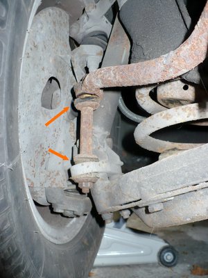

				Changement des SB de barre stab, le montage est assez anti-mécanique, beaucoup moins logique que celui de l'Avantime.
Vu l'état, cela n'était pas inutile.
-  Les SB sont totalement cuits
Les amortisseurs avant sont des Koni récents mais roulements, SB et rotules sont à revoir.

				Voici un petit extrait des derniers travaux.
4 amortisseurs arrière et leurs ressorts histoire de retrouver une assise correcte.
Pas de problème particulier au démontage, l'accès est correct et les amortisseurs prémontés de Barratt s'installent sans soucis.
Dès les premiers tours de roue on sent la différence, le train arrière ne flotte plus et les bruits sur les cahots ont disparu.
Un petit coup de filière n'est pas de trop sur les boulons rouillés. Cette boite est bien pratique qui contient tous les formats courants en pas imperial UNF et UNC.
