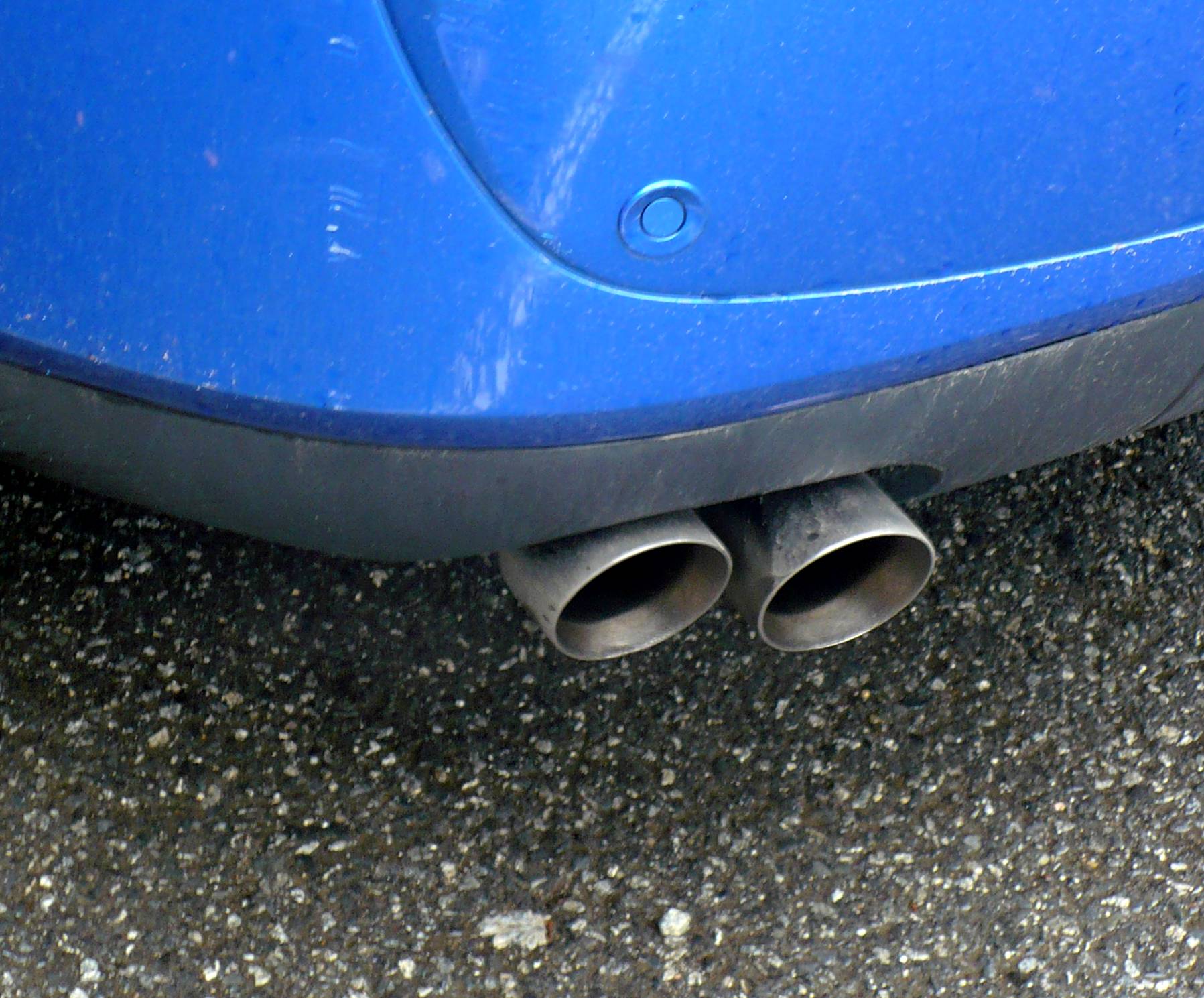

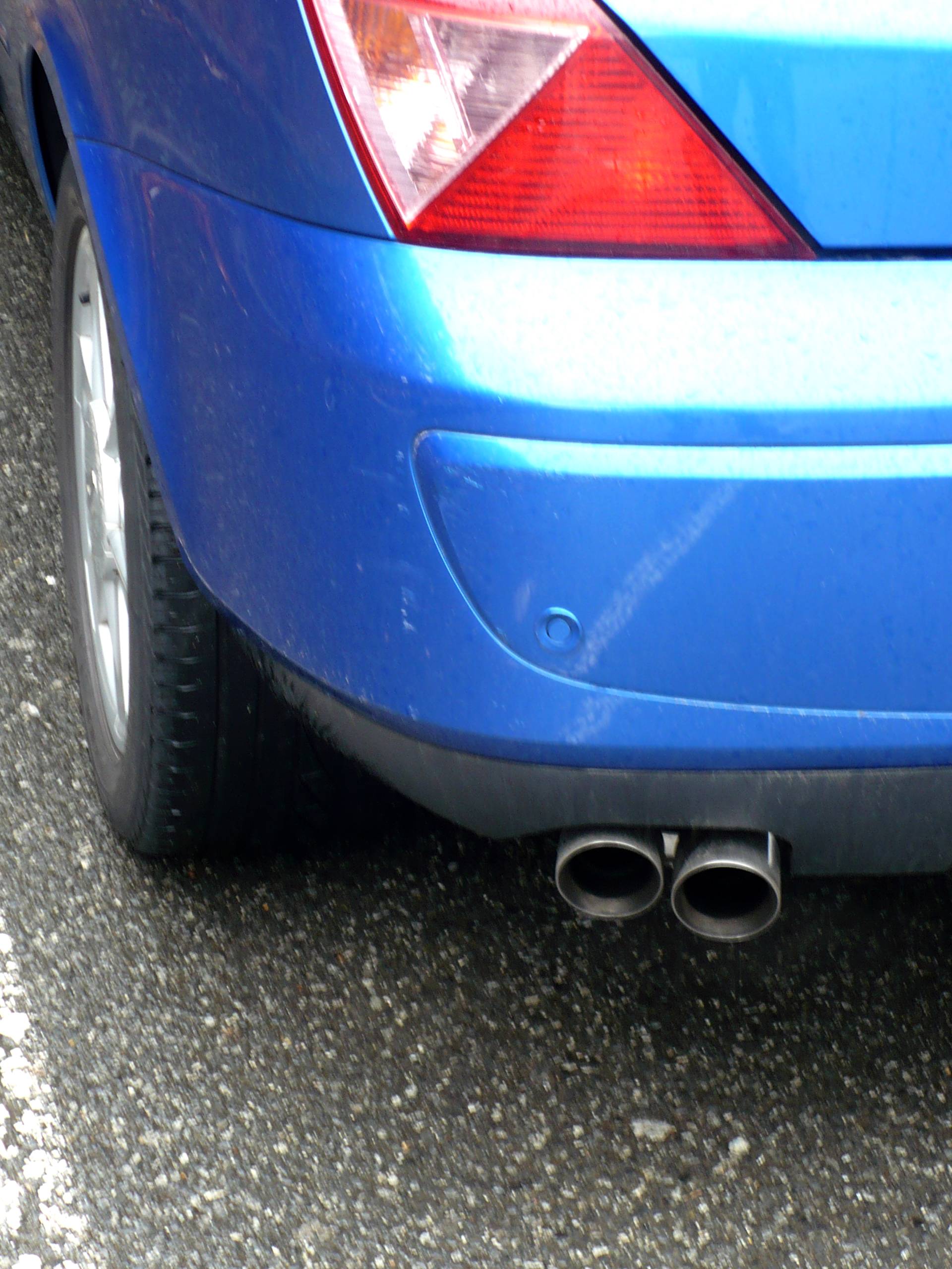

L'iliade est revenu vendredi de Dinard, où l'ami Brio lui a greffé une ligne inox d'origine British que je lui avais apporté. Belle sonorité, correctement discrète et finition de qualité. Les sorties sont sympa et le prix aussi: 470€ livré en une semaine.
C'est ici:
http://www.ebay.fr/itm/Direct-Fit-Renau ... SwYGFU1gVj
Fabrice a fignolé l'opération en remplaçant pré-catas et catas à partir d'une ligne que je gardais en réserve.
Sur l'Iliade, un pré-cata était vide, l'autre bien malade et les catas étaient vides aussi. :cry:
Cerise sur le gateau la tresse était cuite et une sonde lambda HS. :twisted:
Dans cette configuration exotique, la pollution au CT était quand même ok. Faudra un jour m'expliquer à quoi servent ces diverses casseroles! :?: :roll:
Pour rentabiliser la balade en Bretagne, on a ajouté deux triangles et un rinçage moteur et la bête est en pleine forme pour quelques virées en Espagne. :mrgreen:

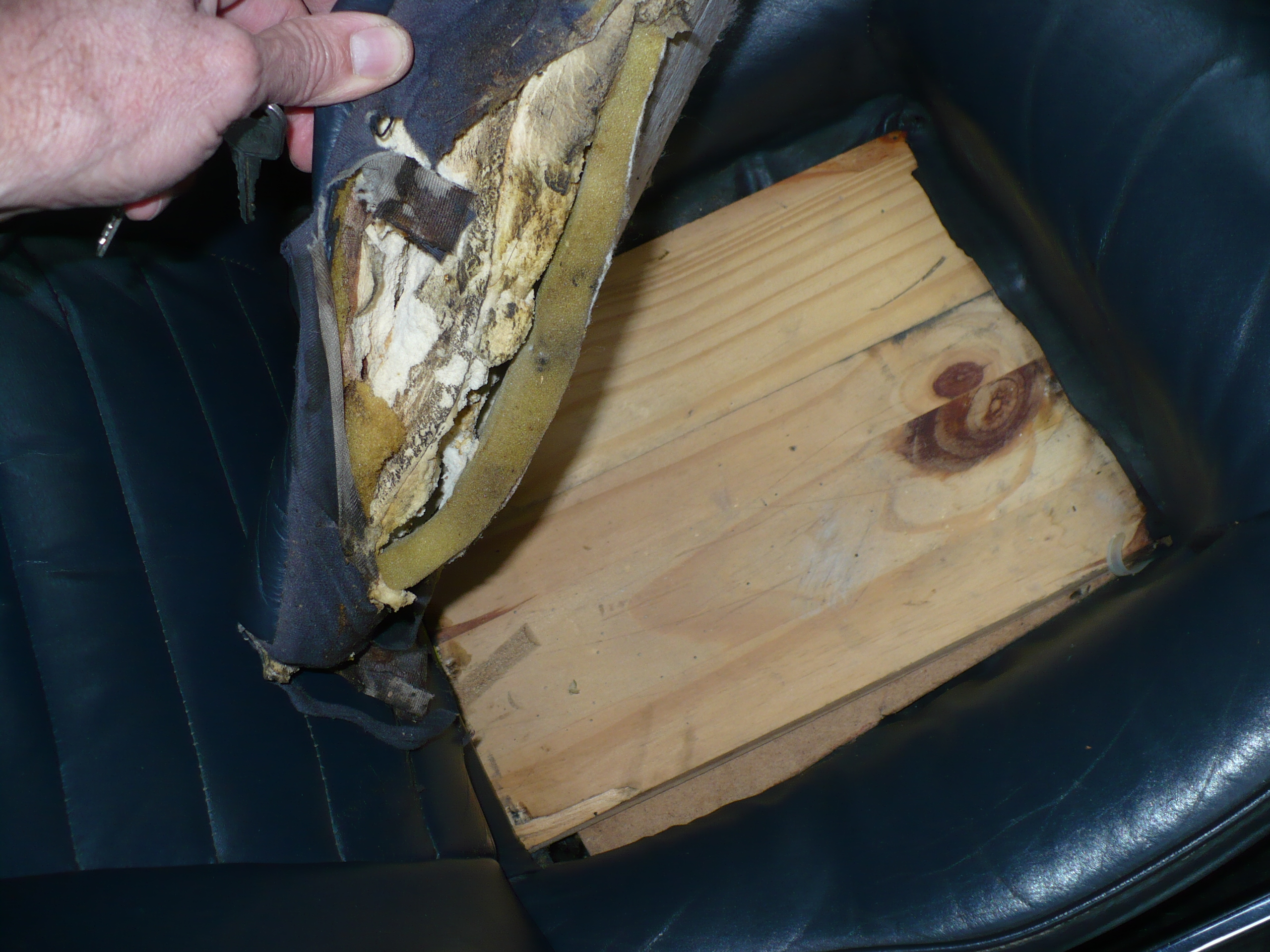

Bon, si je fais un peu moins de mécanique sur mes vaisseaux, ce n'est pas de la mauvaise volonté mais la XJS m'occupe largement.
Voici quelques étapes de sa remise en état.
Il y avait 5 cm d'eau (2 pouces! :lol: ) à l'intérieur quand je l'ai récupérée. Elle a mis deux mois à sècher et sentait le chien moisi.

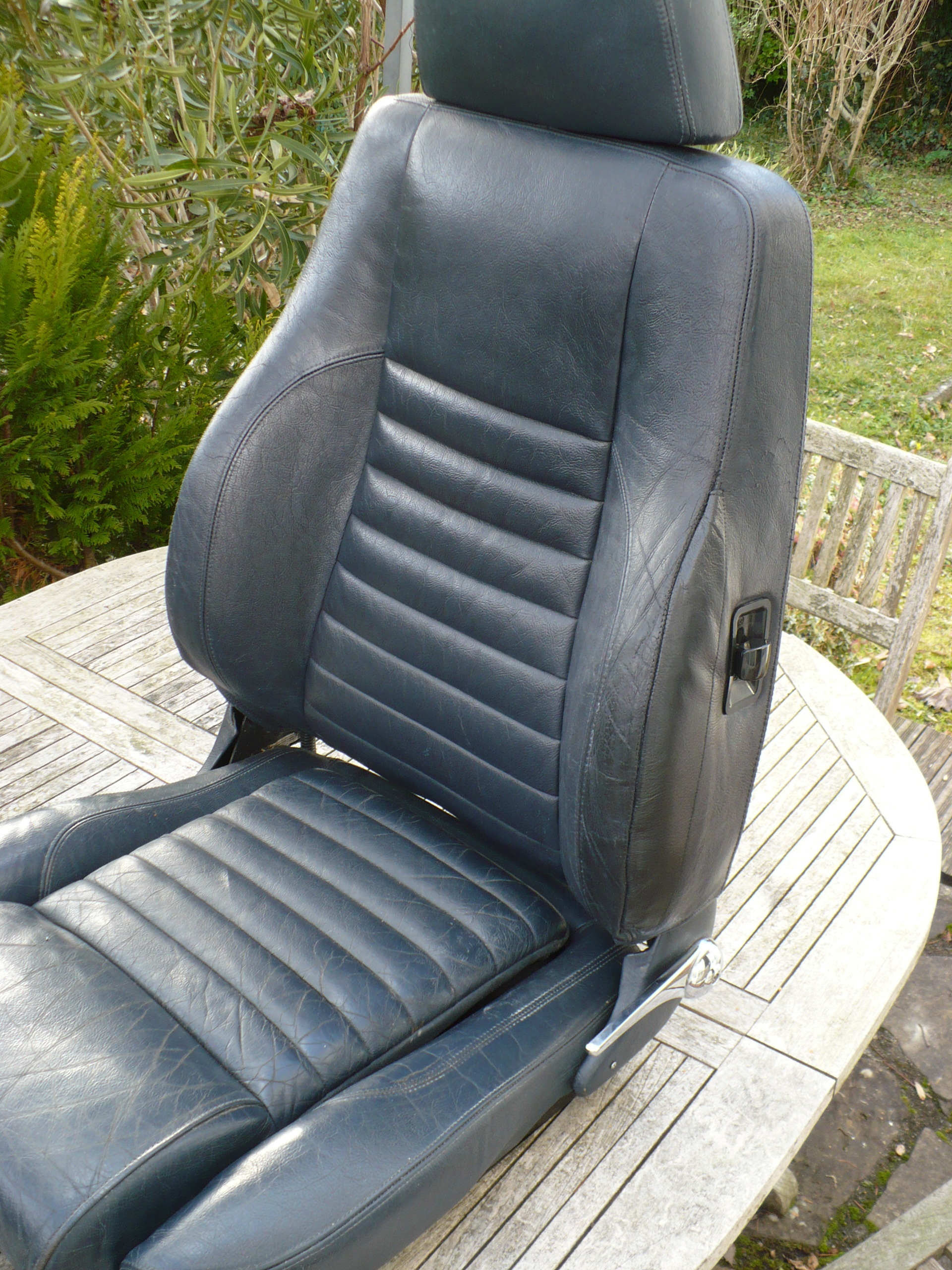

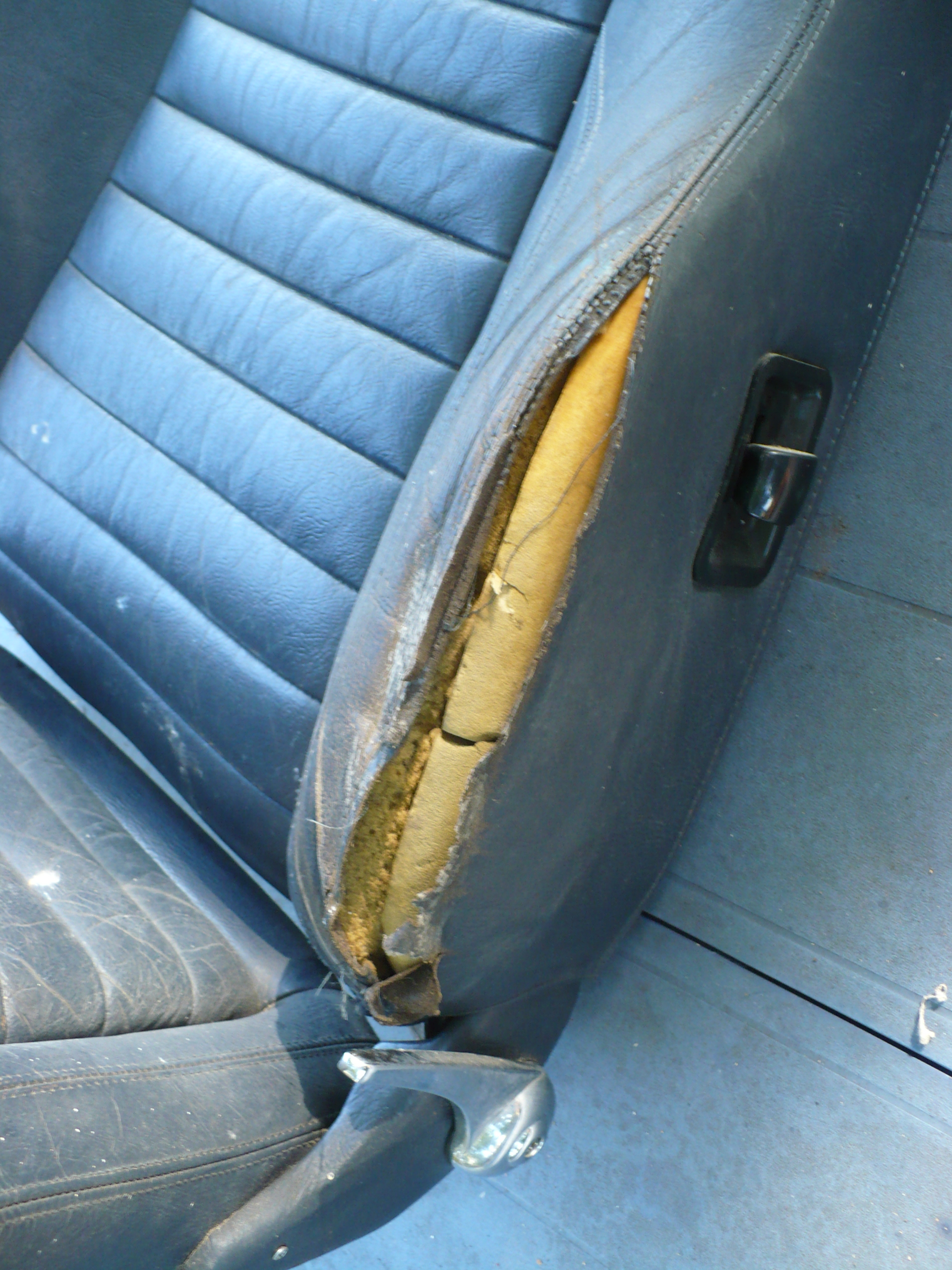

Réfection des sièges complètement défoncés, l'assise était en sapin! :lol:
La mousse à été reprise et la coque recollée, elle s'était brisée car l'armature s'était dessoudée.

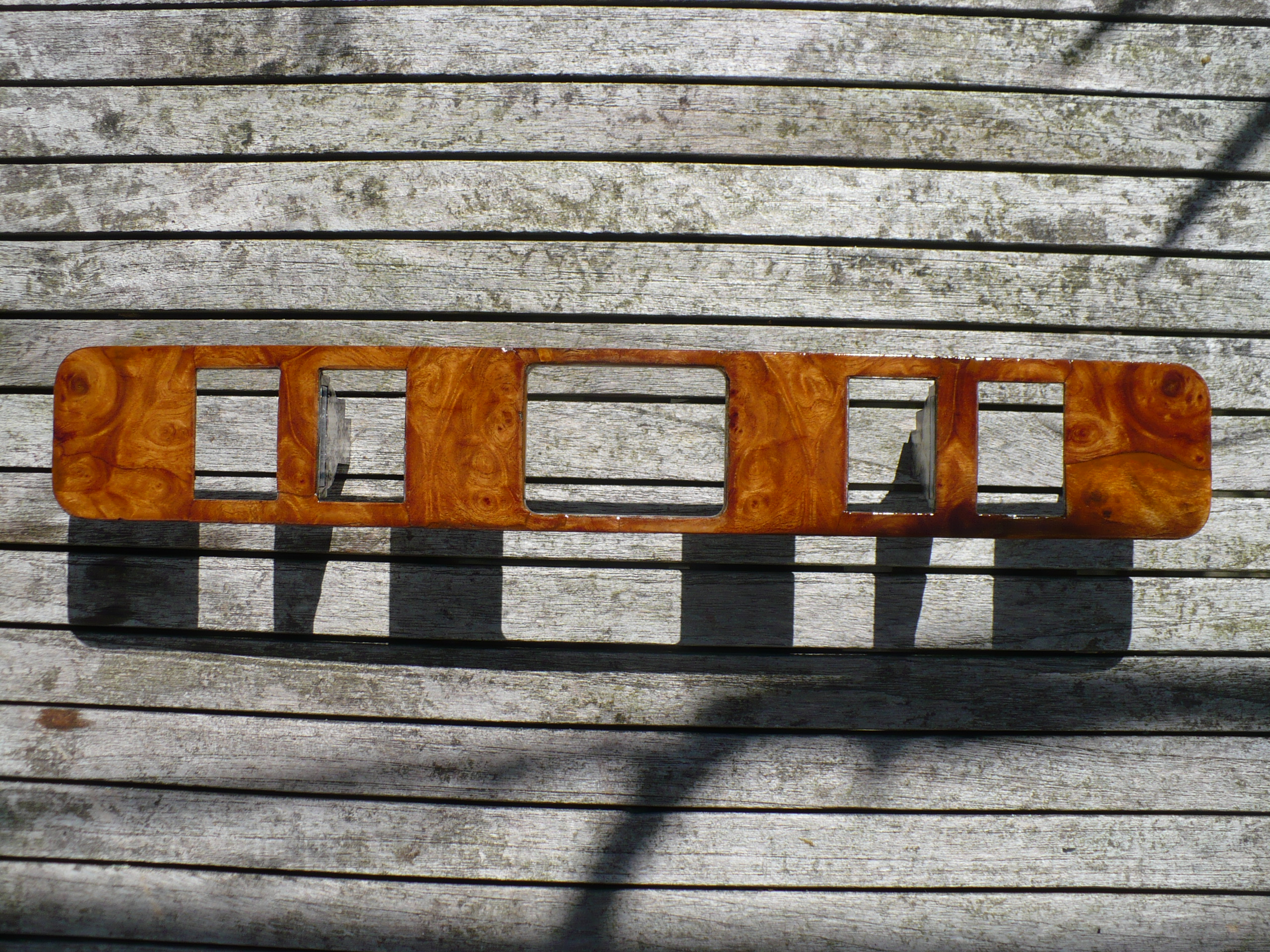

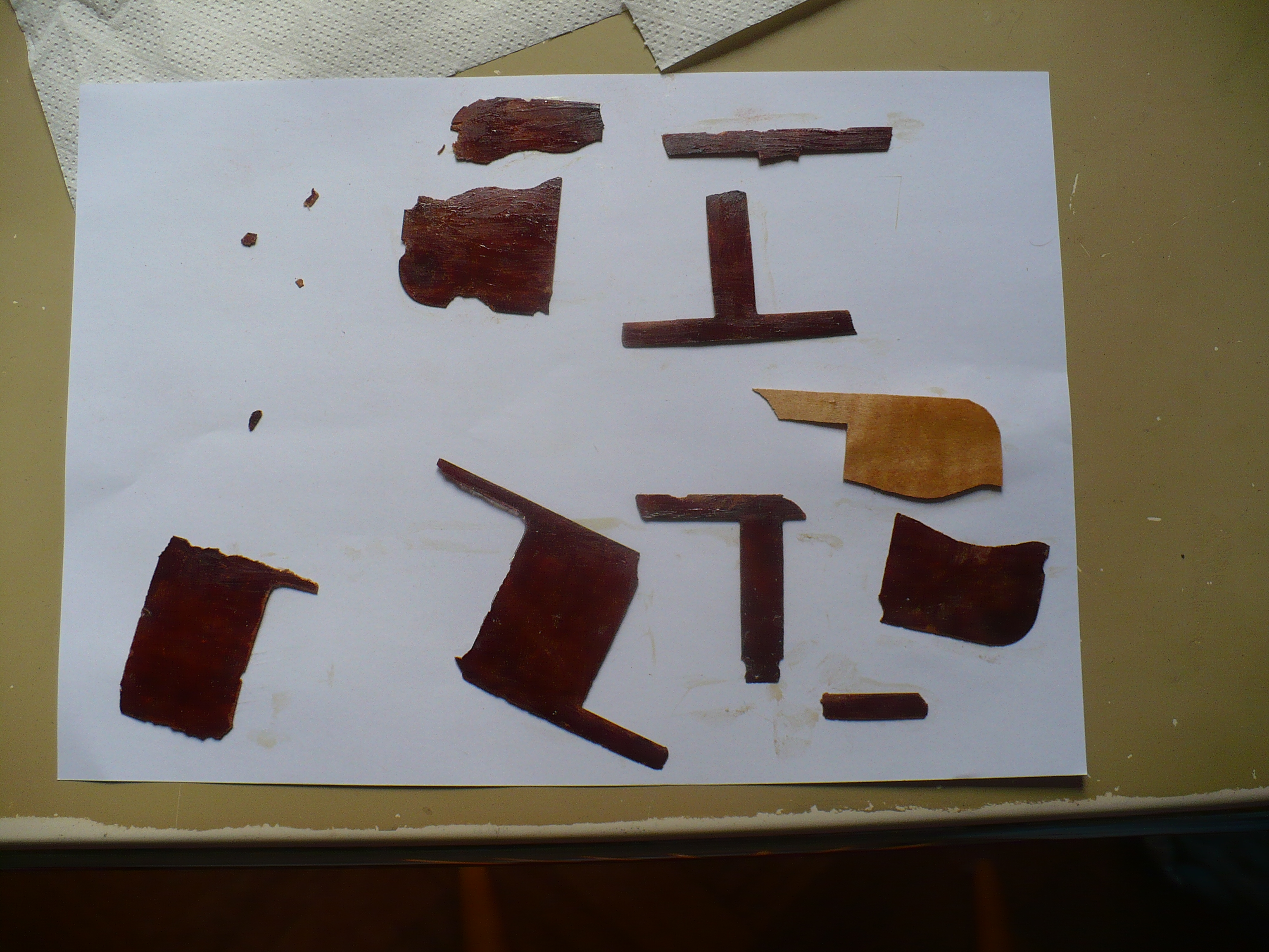

Reprise des boiseries, fissurées et décollées, on reconstitue le morceau de ronce manquant , on recolle le puzzle et on lui offre 10 couches de vernis.

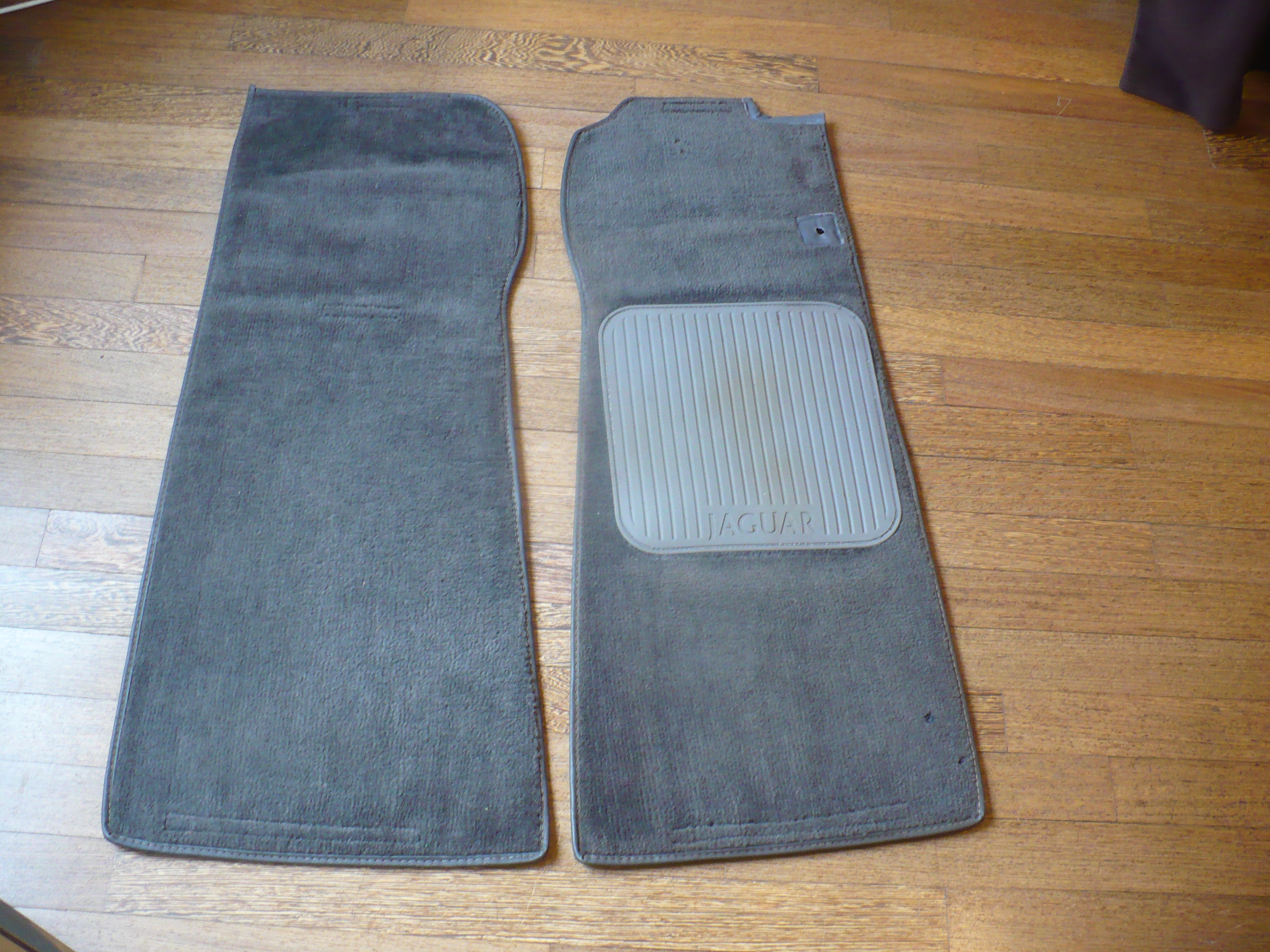

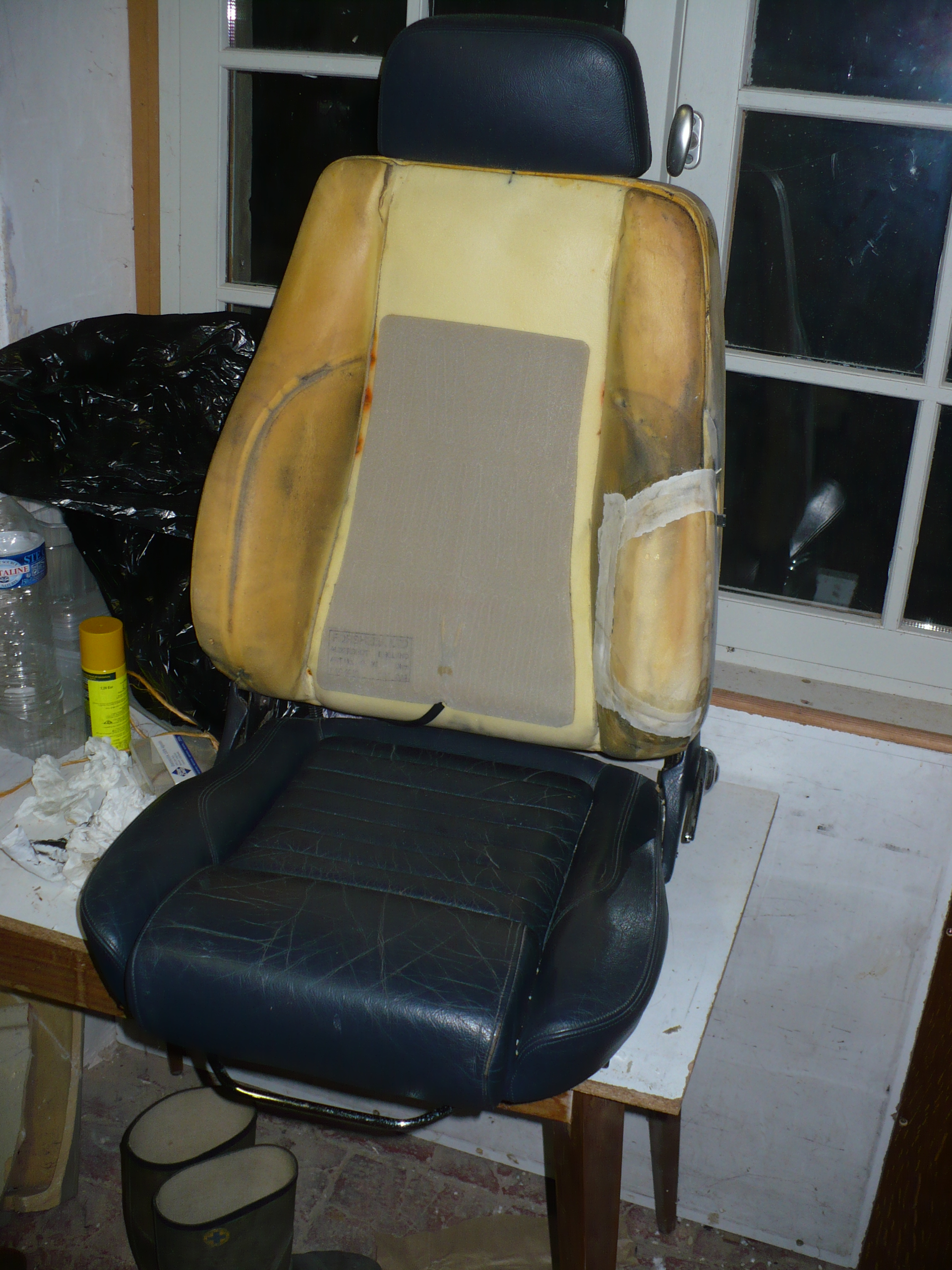

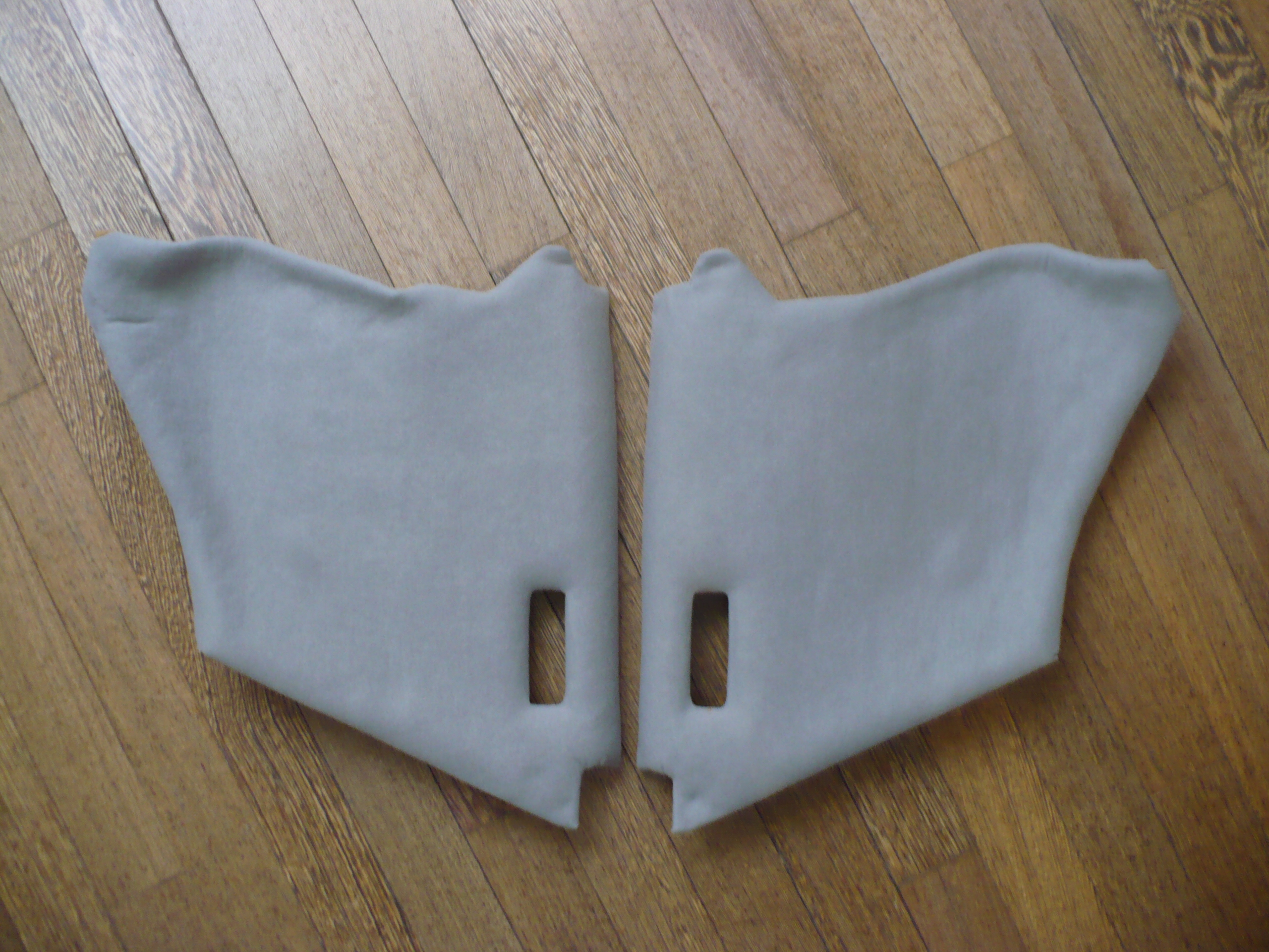

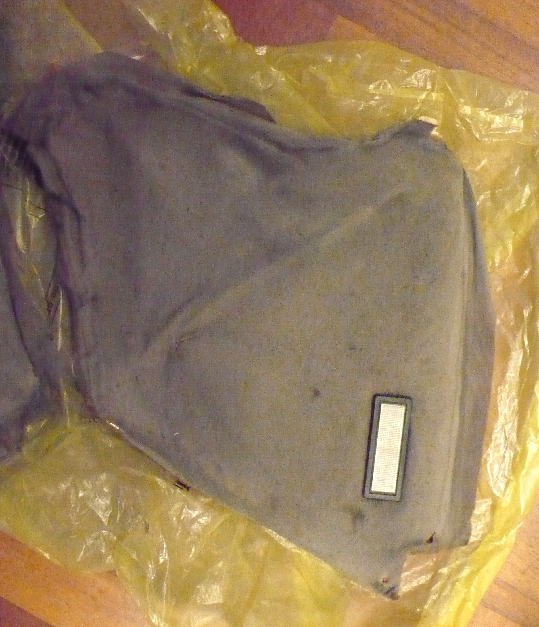

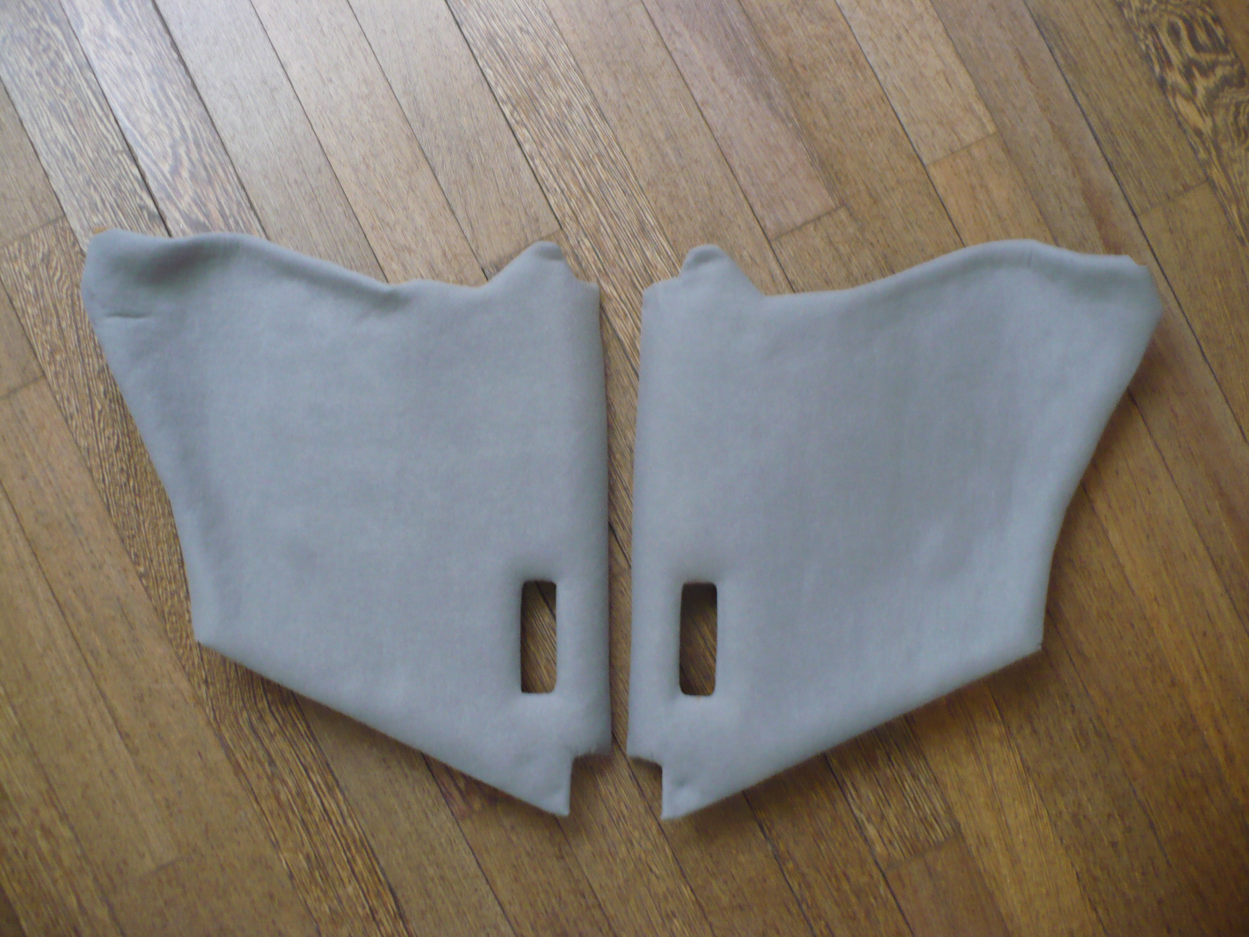

La suite avec le ciel de toit. Avec le temps la mousse de la garniture est cuite et le tissu fait des cloques avant de pendre lamentablement. Maladie connue sur les Jag mais aussi les Alfa et les BM. :oops:
Nos vaisseaux n'y échapperont pas et la technique pour les refaire est assez simple: de la colle néoprène et du tissu spécial ciel de toit disponible auprès de la boutique du tapissier en plusieurs coloris.
Par chance, mon ciel de toit avait déjà été changé et j'ai pu me contenter de refaire les panneaux de custode.
J'ai nettoyé le ciel de toit avec du produit nettoyant pour sièges en spray. On opère par petites surfaces en faisant pénètrer avec une brosse douce et en essuyant avec du Sopalin blanc. Beau résultat et pas de traces après séchage.

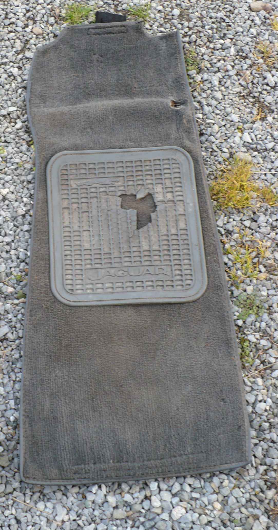

Par la même occasion réfection des tapis, une fois nettoyés ils sont passés du marron au gris! :mrgreen:

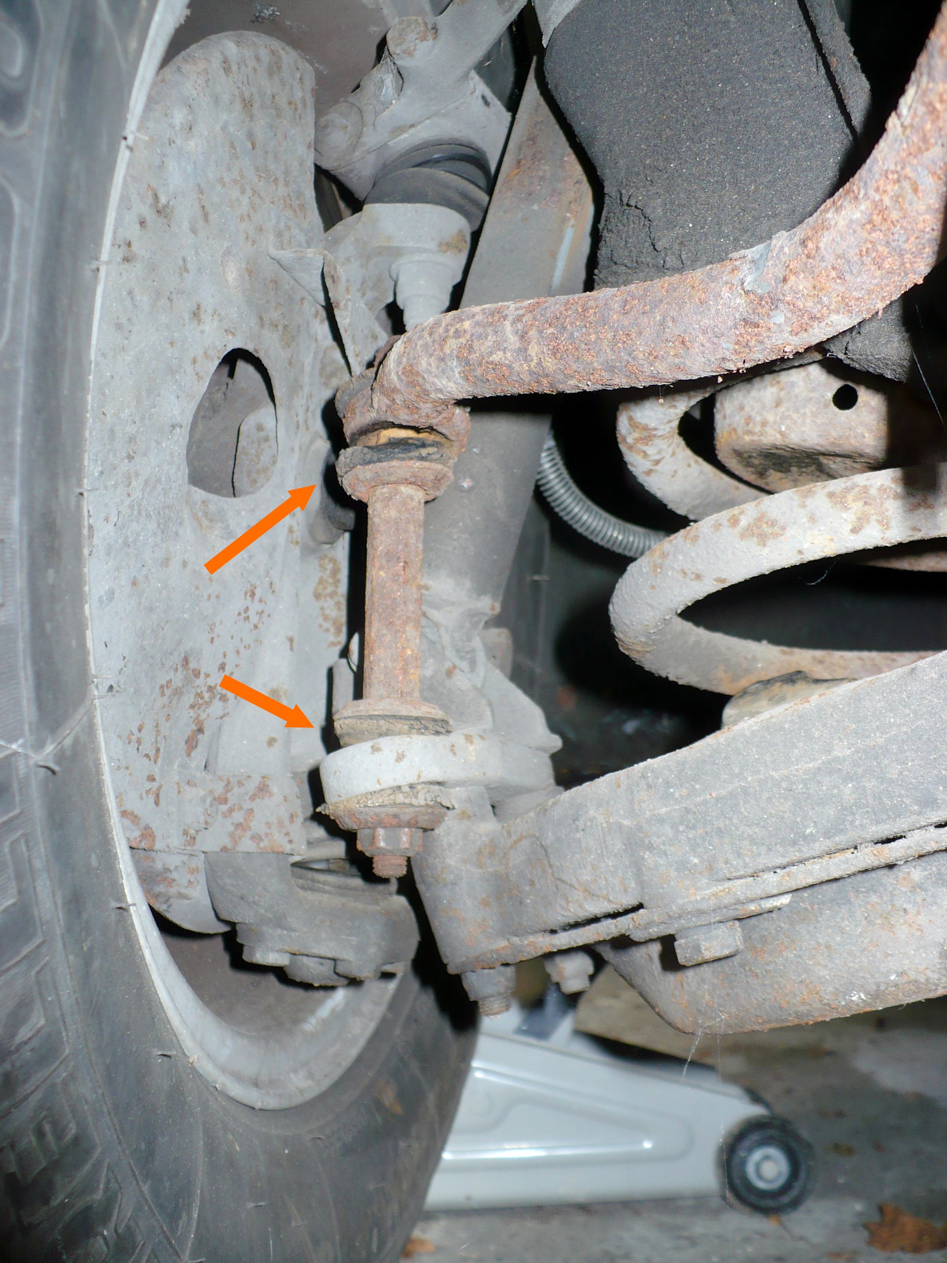

Changement des SB de barre stab, le montage est assez anti-mécanique, beaucoup moins logique que celui de l'Avantime.
Vu l'état, cela n'était pas inutile.
Les SB sont totalement cuits
Les amortisseurs avant sont des Koni récents mais roulements, SB et rotules sont à revoir.
Je garde ça pour les soirées d'hiver.

Au passage, tant qu'à démonter, j'ai changé les joints supérieurs de la downpipe de gauche qui étaient cuits.
Avec eux, toute la ligne d'échappement est ok mais son bruit est plus "américain" que sur le cab. La faute sans doute à son échappement inox qui résonne.

Après le déverminage de base, on va pouvoir passer aux choses sérieuses: une remise en état dans les règles.
A ce stade, les 6 amortos et leurs ressorts sont changés, les silent blocs de barre stab aussi et la crémaillère est refixée. Bref, elle commence à ressembler à quelque chose d'autant que les équipements fonctionnent correctement et qu'elle tourne comme une horloge.

Voici un petit extrait des derniers travaux.
4 amortisseurs arrière et leurs ressorts histoire de retrouver une assise correcte.
Pas de problème particulier au démontage, l'accès est correct et les amortisseurs prémontés de Barratt s'installent sans soucis.
Dès les premiers tours de roue on sent la différence, le train arrière ne flotte plus et les bruits sur les cahots ont disparu.
Un petit coup de filière n'est pas de trop sur les boulons rouillés. Cette boite est bien pratique qui contient tous les formats courants en pas imperial UNF et UNC.
