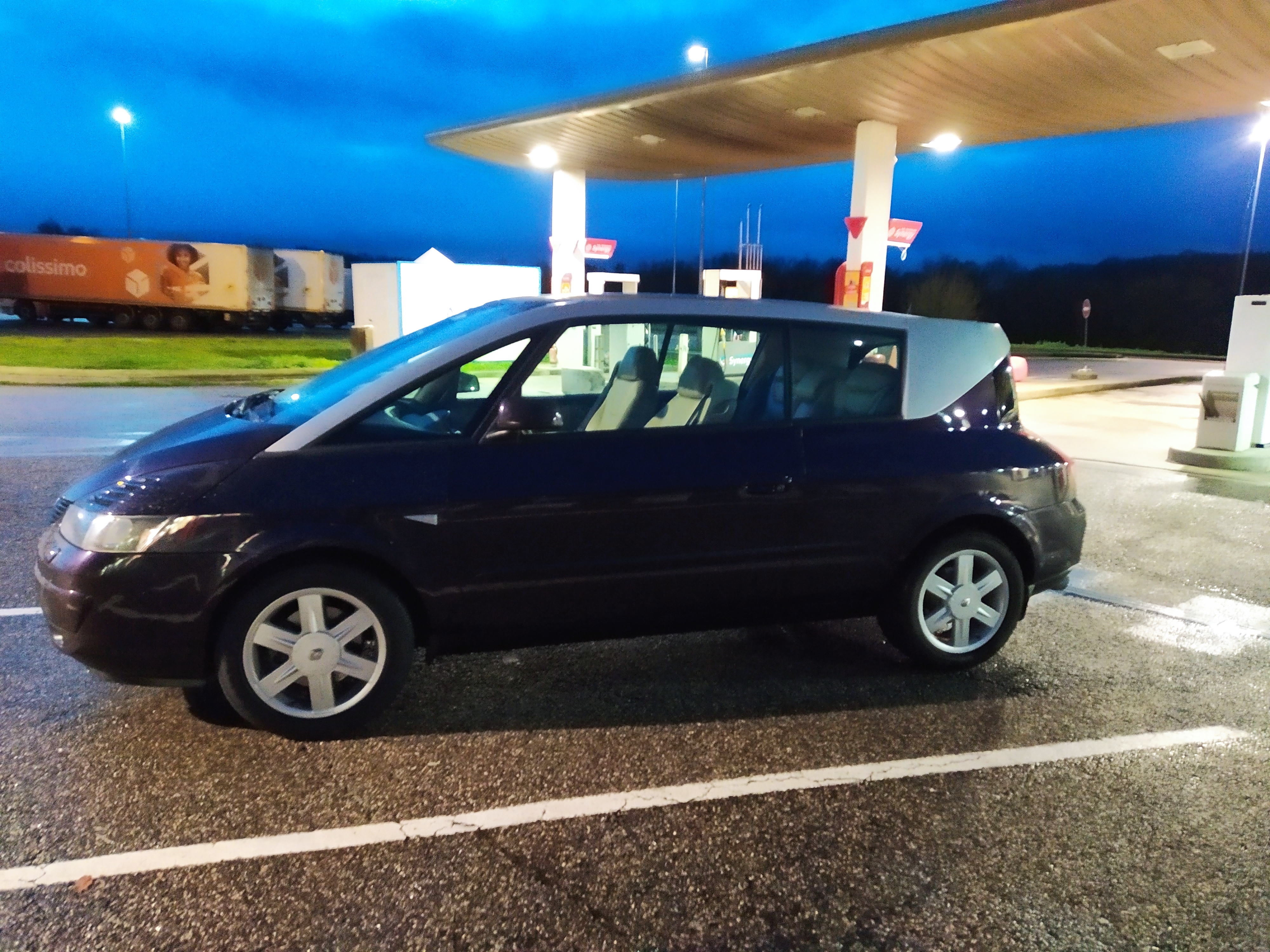

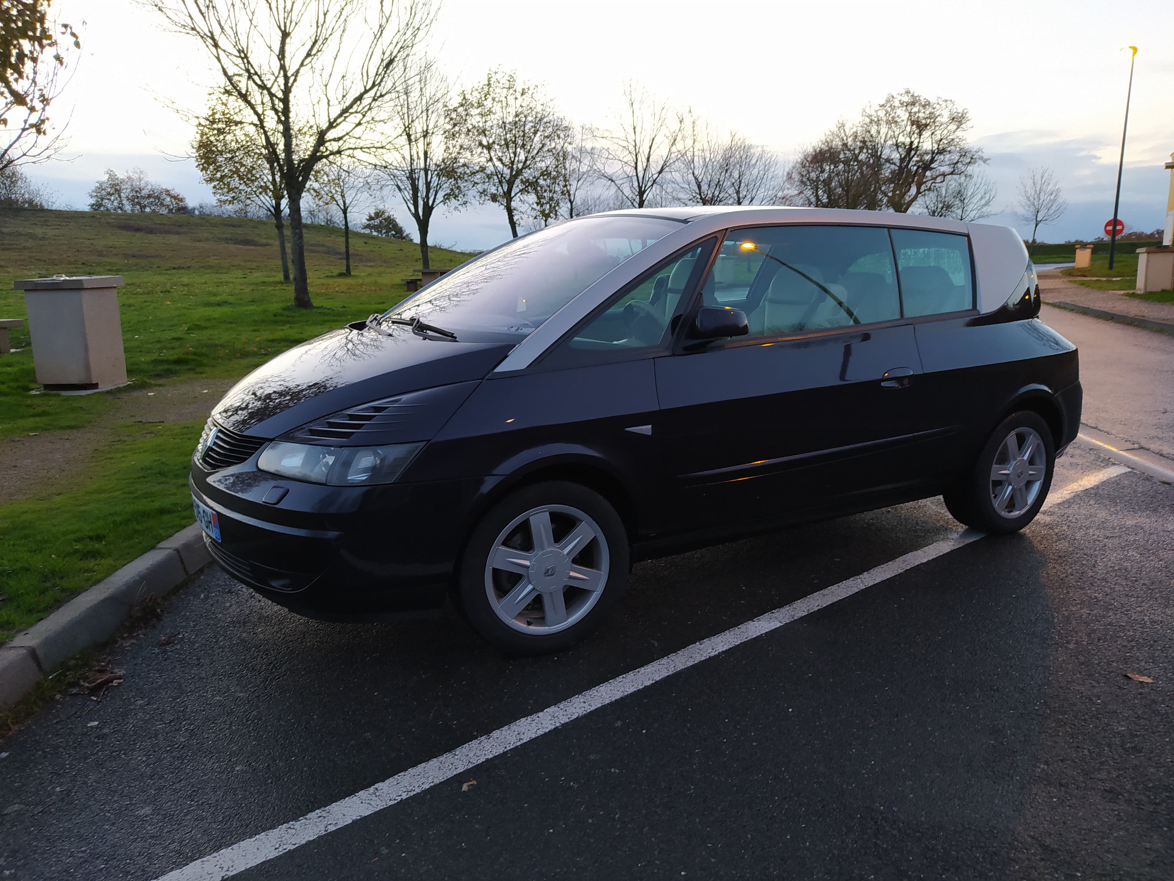

Aujourd’hui dernier bout de route avec mon V6 noir nocturne afin de l’accompagner chez son nouveau propriétaire.
