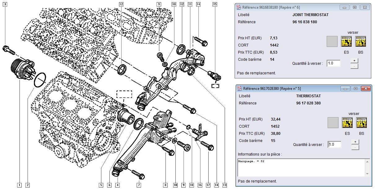

Je vais changer ca fissa, le problème c'est qu'on trouve facilement le calorstat sur les sites en ligne, mais les pochettes de joints qui vont bien j'ai pas vu encore (?!)
Je vais passer chez Renault ce soir pour voir le tarif de l'ensemble calorstat+joints, si c'est pas hors de prix (allez, max 45€ please) je le prends chez eux.

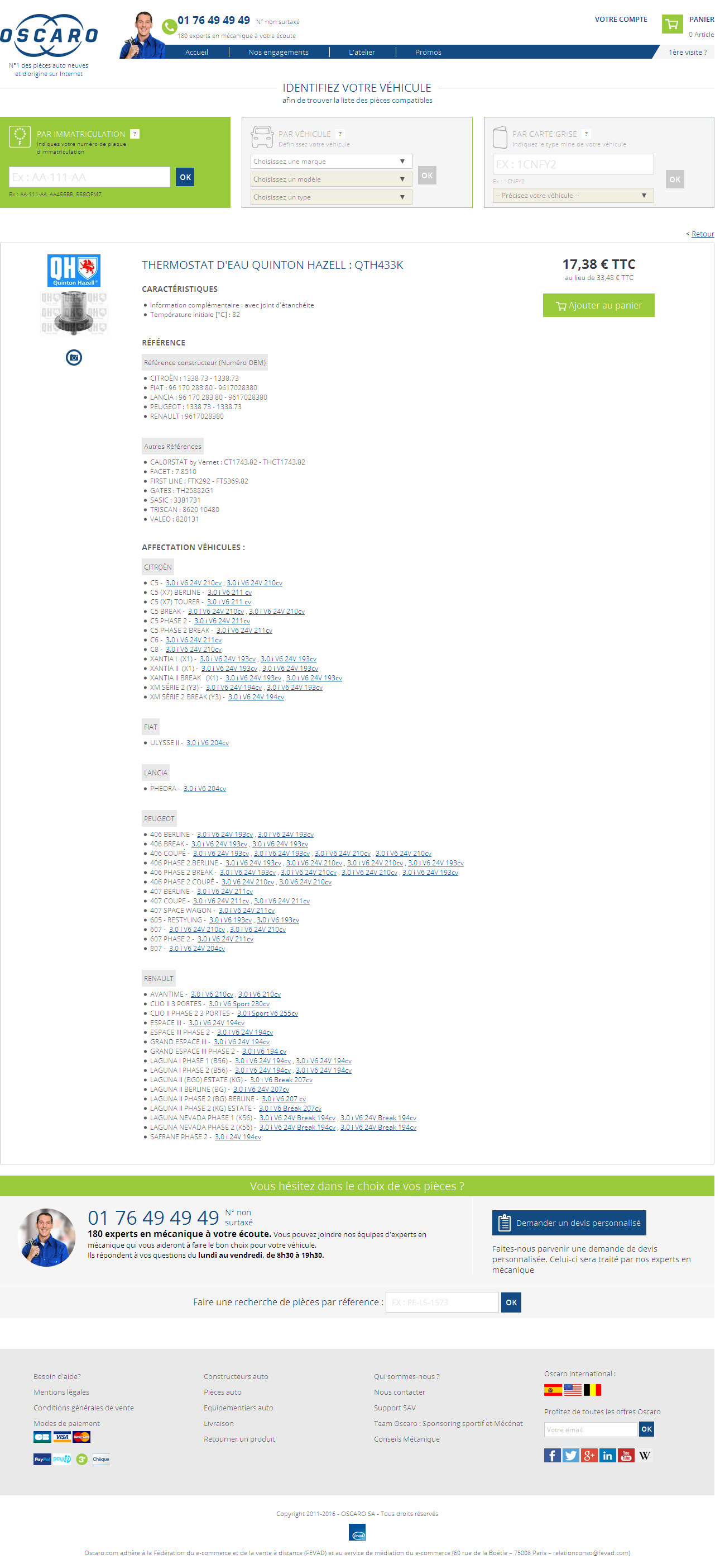

http://www.oscaro.com/thermostat-d-eau- ... 3632-316-p sans le joint (22 euros) + joint chez Renault (~15 euros) = 36 euros :wink:
Chez Renault :
à mon avis l'ensemble c'est plutôt 60 euros :wink:
Re: Histoire de calorstat ...
Moi, je dirais plutôt celui là : http://www.oscaro.com/thermostat-d-eau- ... 1826-316-p
Et pas besoin de changer le joint, celui du calorstat est fourni avec le calorstat. Donc, c'est encore moins cher !!!

Je suis passé chez Renault hier soir, ca va effectivement chiffrer à environ 60 euros en incluant les deux joints n°12. Il n’était pas sur que le joint de calorstat ne soit pas fourni, on a passé commande quand même au cas ou. C'est certes plus cher qu'en ligne, mais au moins j'ai les pièces demain matin pour les monter ce WE, et les bonnes pieces (j'ai un différend qui traîne depuis cet été chez Oscaro suite à la réception d'une mauvaise pièce ...) :wink:

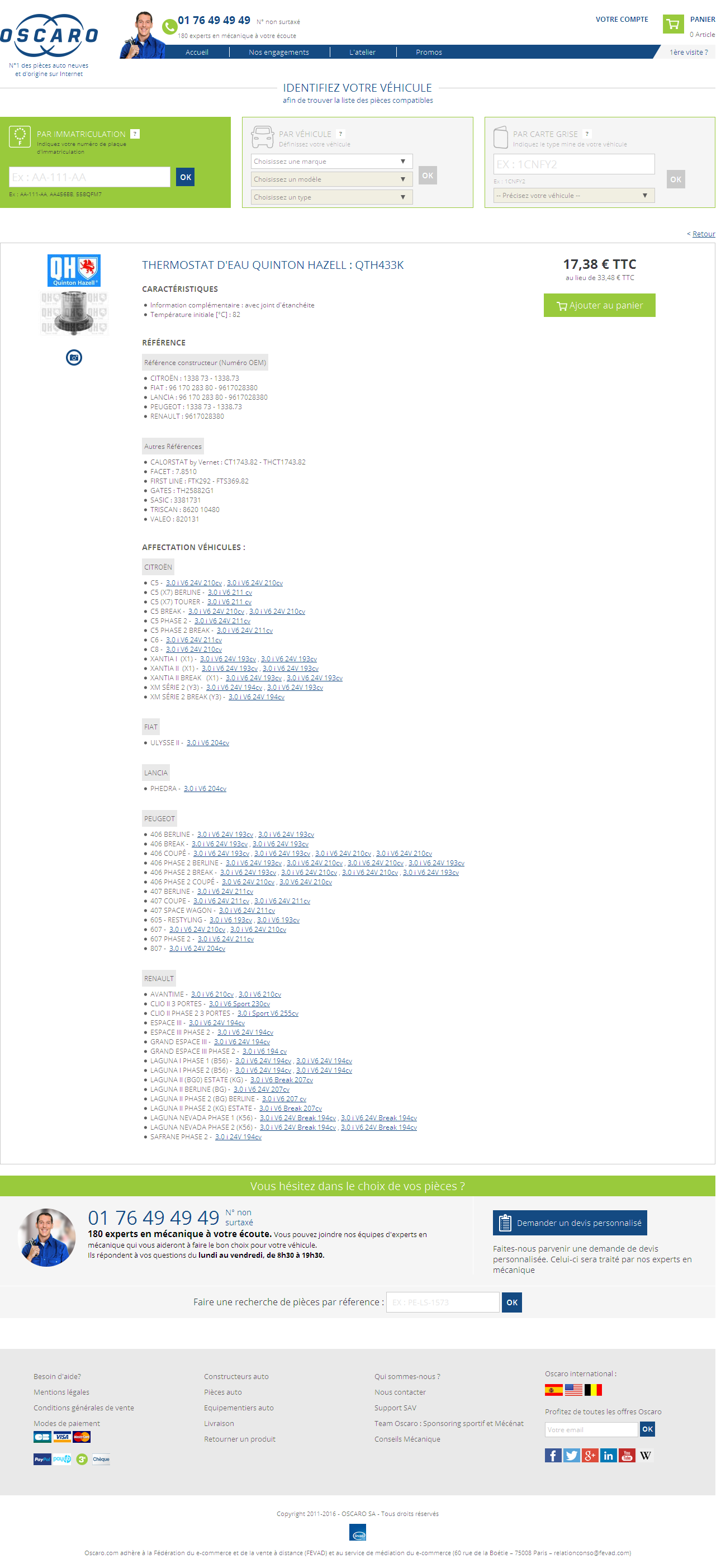

Je viens de récupérer mes pieces, effectivement le joint "de fond" du calorstat n'est pas fourni, on a bien fait de le commander, par contre surprise sur le tarif, les prix qu'il m'avait affiché étaient le tarif remisé (ceux du screenshot en dessous ne sont pas bon), au final j'en ai pour 74€ (44€HT le calorstat ... ) :evil:

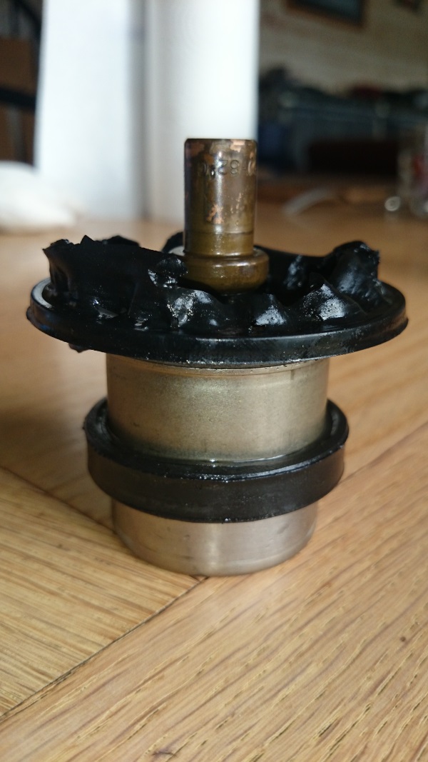

Bon, hum, tout est bien qui fini bien, en fait j'avais bien démonté 4 vis, sauf qu'une des 4 n’était pas celle liée au collecteur d'eau, mais à une @*%§ de plaque 1 cm à coté qui tient une des durites ... En aveugle c'est pas évident, j'ai bien fait de me poser avant de bourriner comme un con ... par contre v'la la tronche du calorstat que j'ai trouvé :
Joint du haut explosé, et joint du bas pas à sa place :shock:
J'ai tout remonté, j'ai été faire un tour ca fonctionne au poil, régulation autour de 85°c, je vais juste surveiller si une fuite n’apparaît pas (nouveaux colliers).

J'ai bien reçu ce modèle (Quinton Hazel) mais contrairement au descriptif Oscaro, le joint de fond n'est pas fourni, :mrgreen: donc à commander chez Rono (repère 6 sur le schéma) pour ne pas se faire piéger une fois tout démonté.

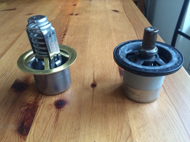

Pour ma part j'ai commandé ce même modèle sur le même site et j'ai reçu un modèle totalement différent et sans joint. J'ai pensé que c'était une erreur de conditionnement mais à ma 2eme commande j'ai reçu de nouveau le même (à gauche sur la photo ci-dessous)! :-( .
Du coup j'ai renvoyé aussi ma 2eme commande et suis allé acheter le bon chez Renault.
