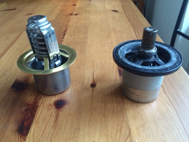

Re: Histoire de calorstat ...
Bonjour.
Pour ma part j'ai commandé ce même modèle sur le même site et j'ai reçu un modèle totalement différent et sans joint. J'ai pensé que c'était une erreur de conditionnement mais à ma 2eme commande j'ai reçu de nouveau le même (à gauche sur la photo ci-dessous)! .
Du coup j'ai renvoyé aussi ma 2eme commande et suis allé acheter le bon chez Renault.
Sinon, merci à "porteavion" pour le tuto qui m'a bien aidé et sans lequel je ne me serais pas lancé, même si, loin d'être mécano, j'ai regretté et cru ne pas y arriver. Galères notamment avec la même vis cachée dont parle "epr35" ou encore une seconde durite qui se clipse à l'aveugle derrière celle sur la boite a eau.
M’en fin j'en suis venu a bout et mon AVT affiche maintenant rapidement 4 barres au TdB et j'apprécie de nouveau la douce chaleur dans l'habitacle.
