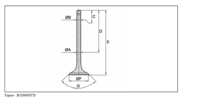

Premier grain dans l'engrenage, mon pote qui aurait pu avoir des soupapes s'est aperçu que ce ne sont que des soupapes de 194ch et ce ne sont donc pas les même, voir ci dessous sur la fiche comparative des ES9J4(194ch) et ES9J4S(210ch) de chez Peugeot correspondant aux L7X70- et L7X72- de chez Rono....
Je contacte donc le lien fourni par ag17. Merci à lui.
Je cherche donc aussi des moteurs, si quelqu'un connait quelqu'un qui a un V6 mort à cause des précatas, je suis preneur.... dire que j'en ai jeté 2.... snif....
soupapes différence 210-194ch.pdf
(49.33 Kio) Téléchargé 173 fois

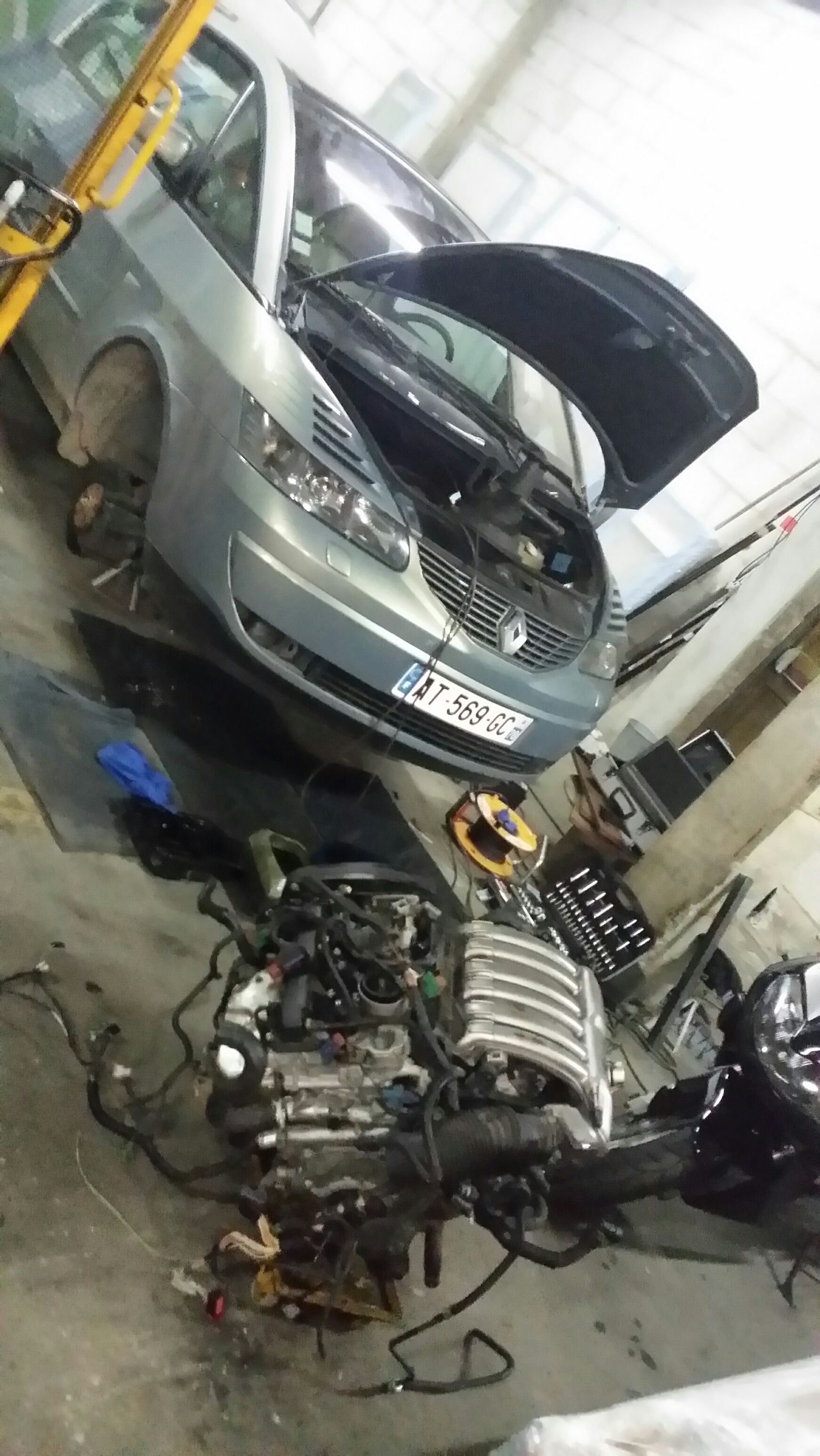

Le moteur vient de faire une halte à la maison. Il va aller rejoindre son futur corps demain matin.
Re: [Fiche:88] Distribution Story ...
Et voilà ! On fait connaissance avec sa nouvelle enveloppe corporelle !!!!

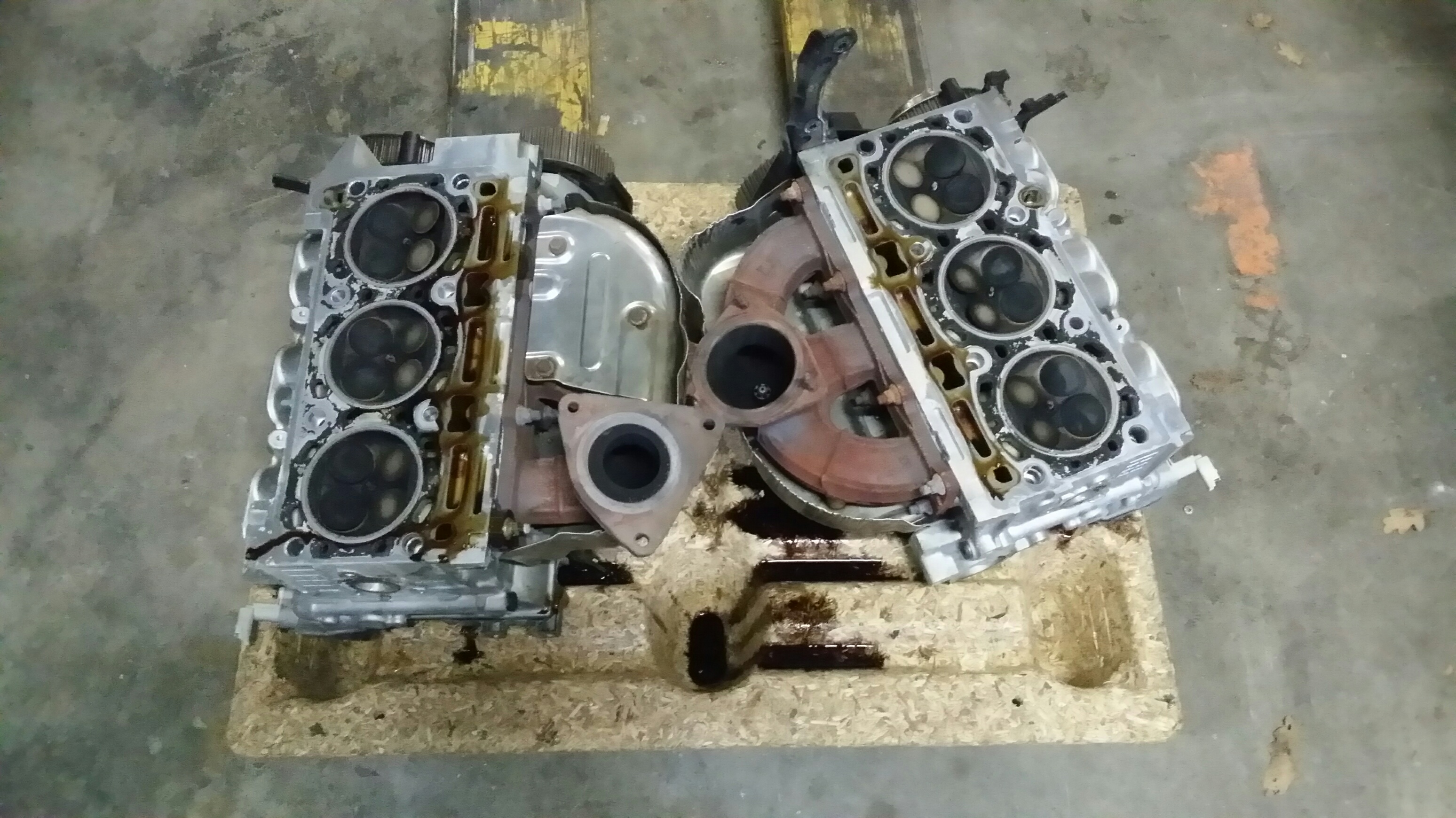

Ayé, les culasses sont récupérées sur le nouveau moteur, elles sont toutes belles et les soupapes toutes en bon état.
Plus qu'à attendre les joints de culasse, le nouveau calorsat qui sont entre les mains de la Poste !!!
Demain matin, nouveau joint de carter inférieur et vidage des précatas sans oublier nettoyage du bas moteur et des culasse pour que les joints de culasse aient droit à du tout propre !!!
