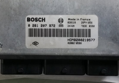

bonsoir, je n'ai toujours pas pu resoudre mon probleme a ce jour je suis donc à la recerche d'un boitier ci-joint la photo avec les codes de mon boitier d'origine

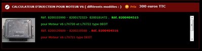

N'est-ce point cela sur le site http://www.minedor.net/avantime5.html

Bonsoir, oui c'est bien ca mais son site n'est pas à jour et il n'a plus ma reference, il n'y en a plus chez renault, ni chez matra

Bonsoir à tous je suis toujours à la recherche d'un calculateur pour v6 bva je désespère cela va faire 11 mois

Oui, c'est bien moi qui l'ai, mais c'est un BVM (je viens de regarder sur Dialogys, ils sont différents entre BVA et BVM). Par ailleurs, je rappelle qu'il n'est pas possible de réutiliser un boitier déjà utilisé dans un autre véhicule, à moins de replacer également le boitier d'habitacle (BSI) et les transpondeurs des clés, car ils sont programmés ensemble. Ou alors de trouver quelqu'un qui saurait effacer sa mémoire...
