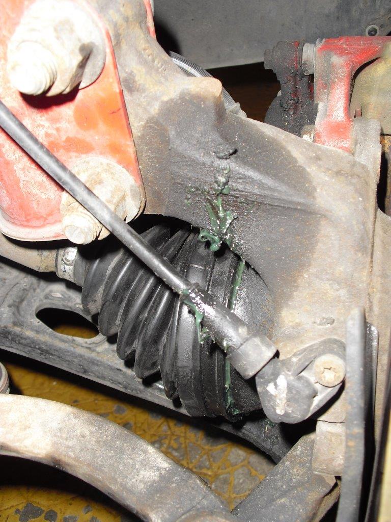

Bon, Brio me rassure en écartant l'origine moteur, mais il a été impressionné par les vibrations à l'essai route...

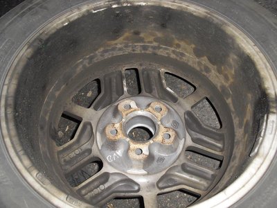

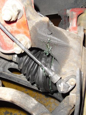

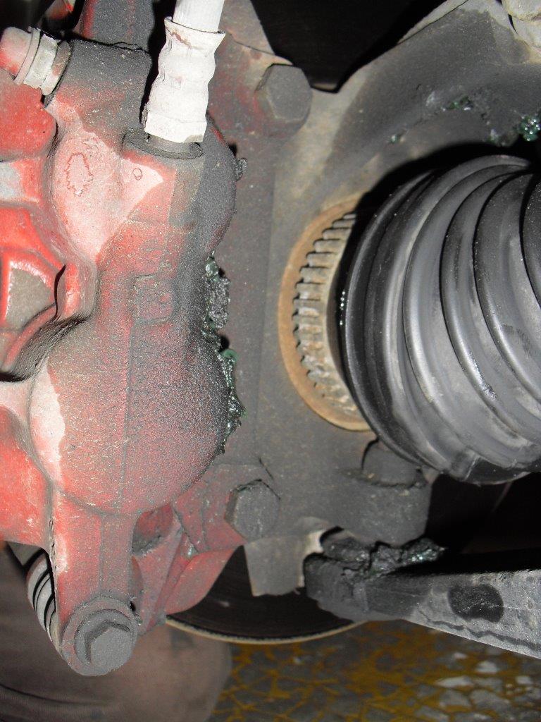

En regardant un peu sous la bête, il a vu de la graisse vers le soufflet cardan : on a d'abord cru à la rotule... Mais ce soir, en remettant mes Olympies à la place des roues neige, j'ai constaté que le collier du soufflet côté roue... était carrément absent ! Et il y a de la graisse un peu partout autour ! Pour mémoire, c'est un cardan que j'ai remplacé en échange standard en me fournissant chez AD Poissy... Je vais donc me rapprocher d'eux, et j'espère que le cardan n'est pas HS !
J'ai un doute sur le fait que ce puisse être l'origine de mon problème... Mais j'ai un espoir en même temps, celui d'avoir trouvé...

Le suspect: un cardan en train de "mourir" malheureusement . Qui à monté (mal apparemment !) le soufflet et son collier de serrage, le fabricant ou un mécano . Espérons que le re-garnissage de graisse au bisulfure de molybdène suffise à lui redonner jeunesse, en emportant les fameuses vibrations .

C'est un échange standard sur mon cardan ; en fait une remise à neuf par DEPA...
J'ai eu AD ce matin, ils le reprennent en garantie ; je le dépose ce soir et leur emmène demain matin.
Je croise les doigts que ça résolve le problème...

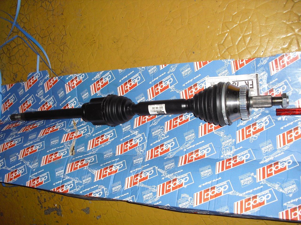

Bon, cardan récupéré hier chez AD, et reposé ce soir...

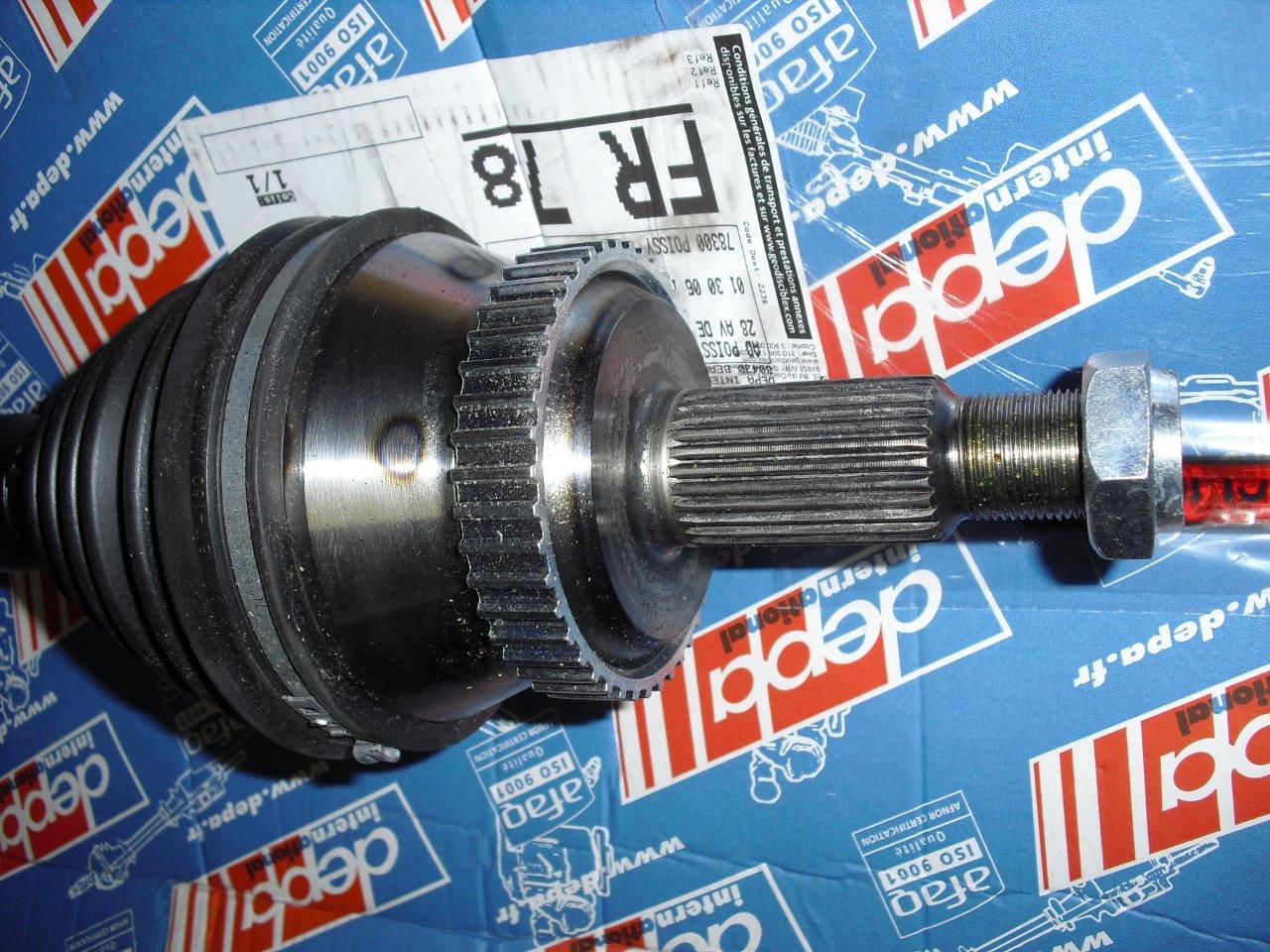

A priori il avait vraiment morflé, car toute la partie côté roue semble avoir été refaite (voir photos).
Essai route après remontage : RAS !!! je touche du bois, pourvu que ça dure, mais plus de vibrations... le coupable semble avoir été trouvé et éliminé...

Cool Emeric, tu vois, je t'avais dit que ce n'était pas le moteur
Tu as toujours le jeu qu'on avait vu dans la direction ? Ca si ça se trouve c'était le cardan qui claquait...

Le fautif semble en effet tout trouvé, même pour le jeu de direction et en voyant ce beau cardan rénové, je me remémore un épisode lié à un cardan. En balade sur l'ile de Ré, lors du retour, dans le rond point avant la prison, un claquement sinistre et bizarre émane , apparemment de dessous de la Volvo 480 T de mon épouse. Après stationnement et tour de l'auto dans tous les sens, rien vu d'anormale.Le bruit est mis sur le compte d'une pierre ayant frappée le dessous du véhicule. Roulage à vitesse modérée, vérif de toutes les fonctions de l'auto: RAS. Roulage jusqu'à la maison (130kms) et juste avant d'arriver deuxième craquement suivi d'un bruit de ronronnement curieux semblant provoqué par un pignon frottant sur qq chose de métallique ? Prudemment l'auto est rentrée dans le garage, il est 23h 45, j'enfile une combinaison, et baladeuse en place, je commence par enlever le cache enjoliveur de la roue droite (coté du bruit suspect) et la je découvre le bel écrou de serrage de cardan avec la partie filetée du cardan, tombé dans la jante . Le premier crac provenait de la rupture au niveau de l' écrou de serrage, le deuxième bruit: de l'affaissement du moyeu de roue et du frottement de la couronne de l'ABS dans le carter alu. Une grosse frayeur rétrospective et un assassin qui avait serré l'écrou avec une barre à mine dans la clé à pipe. (Le précédent propriétaire que j'ai pu questionner sans qu'il sache le pourquoi) Mes fonctions ( à l'époque) me permettant l'examen métallographique ainsi que l'analyse de la composition de l'acier, ont simplement montré un allongement anormal dans la zone de rupture, sans anomalie de composition.
Comme quoi, parfois la vie ne tient à pas grand chose, si la roue s'était échappée dans un virage, à 150 k/h .

Pas de soucis de ce coté pour toi, car tu possèdes une clé dynamométrique ad-hoc au couple de serrage préconisé, mais la magnifique photo de la roue dentée pour l'ABS et les cannelures avec l'écrou, m'ont rappelé ce triste épisode. La rupture avait eu lieu juste après les filetages pour l'écrou de serrage, mais ce n'était pas le jour .Il n’empêche je rêve quand je vois tes photos dans les posts .
