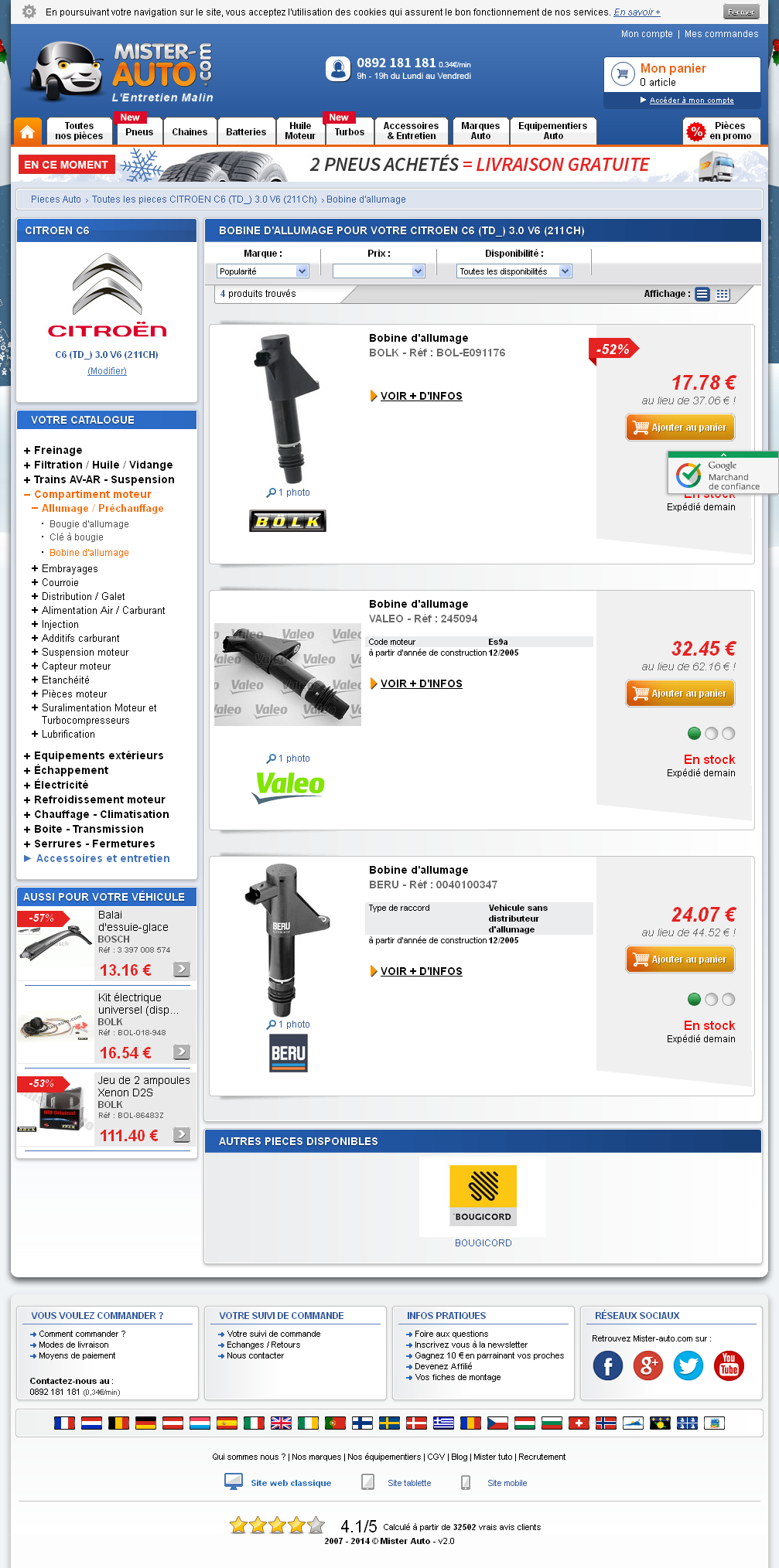

Bonjour, savez vous que ce moteur est un Peugeot- Renault!! et que citroen en euipe aussi ses voiture.
la monte des bougies peut donc etre différente de la monte renault:
http://www.mister-auto.com/bobine-d-all ... _g689.html
& FireShot Screen Capture #106 - 'Bobine d'allumage pour votre CITROEN C6 (TD_) 3_0 V6 (211Ch)' - www_mister-auto_com_bobine-d-allumage_citroen-c6-td-3-0-v6-211ch_v18771_g689_html.png
Bonne chance
Cordialement
mumu12
