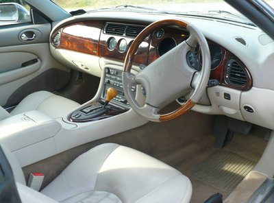

Et puis je tombe sur ça! XK8 coupé V8 4l, conduite à droite et pour le prix d'une Avantime pas trop fraiche.
J'ai bien réfléchi 10 mn, le temps de relire l'annonce et j'ai craqué.
- Modèle 1998, 170 000Km
- Cuirs nickel et ronce de noyer, j'adore!
Après un petit temps d'adaptation à la conduite à droite (on serre les fesses sur les petites routes et on réfléchit avant les péages) c'est vraiment du pur plaisir.
Boîte auto adaptative, sono 12HP Harman Kardon, souple et silencieuse avec quand même 295Cv qui ne demandent qu'à s'exprimer (qu'est ce que c'est tarte cette expression!)
. Et puis une ligne à couper le souffle, beaucoup plus impressionnante en réalité qu'en photo.
On a l'impression que c'est une seule et même courbe qui enveloppe la voiture. sacré coup de crayon!
Bon, c'est pas une grande sportive et le bruit du moteur est un peu trop discret pour mon goût mais on s'enfile les courbes avec une fluidité que je ne connaissais pas.

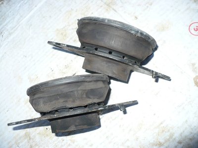

C'est lui qui repartait pour Paris alors, avant, changement du support élastique de boite. Pas compliqué, j'ai fait un petit tuto la dessus.
http://forum.avantimepassion.fr/viewtop ... 117&t=5181
- Le vieux est en bas, bien ramolli!
Bilan: réduction des clac du moteur lorsque je lâche la pédale d'accélérateur.
Il reste encore des bruits, je les élimine tranquillement les uns après les autres.
