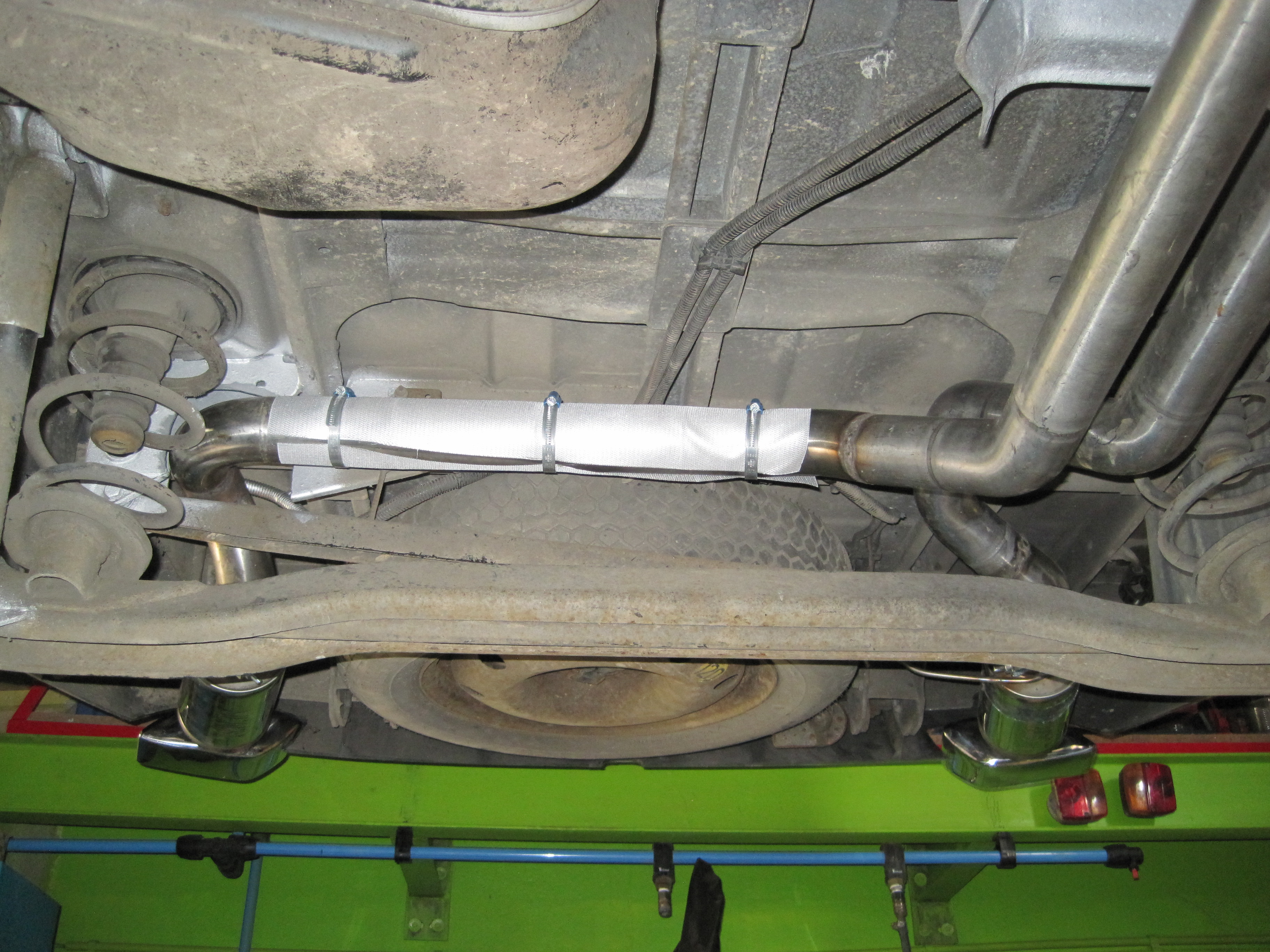

moi j ai les deux sorties qui fument , le RDSO et la roue de secours ; j ai un peu triché car j ai reajusté le chassis et renforce au niveau du tirant qui passe au dessus du train arriere ; je vous met la photo des que j arrive a le faire car imageshack m embrouille .......... 8) :mrgreen:

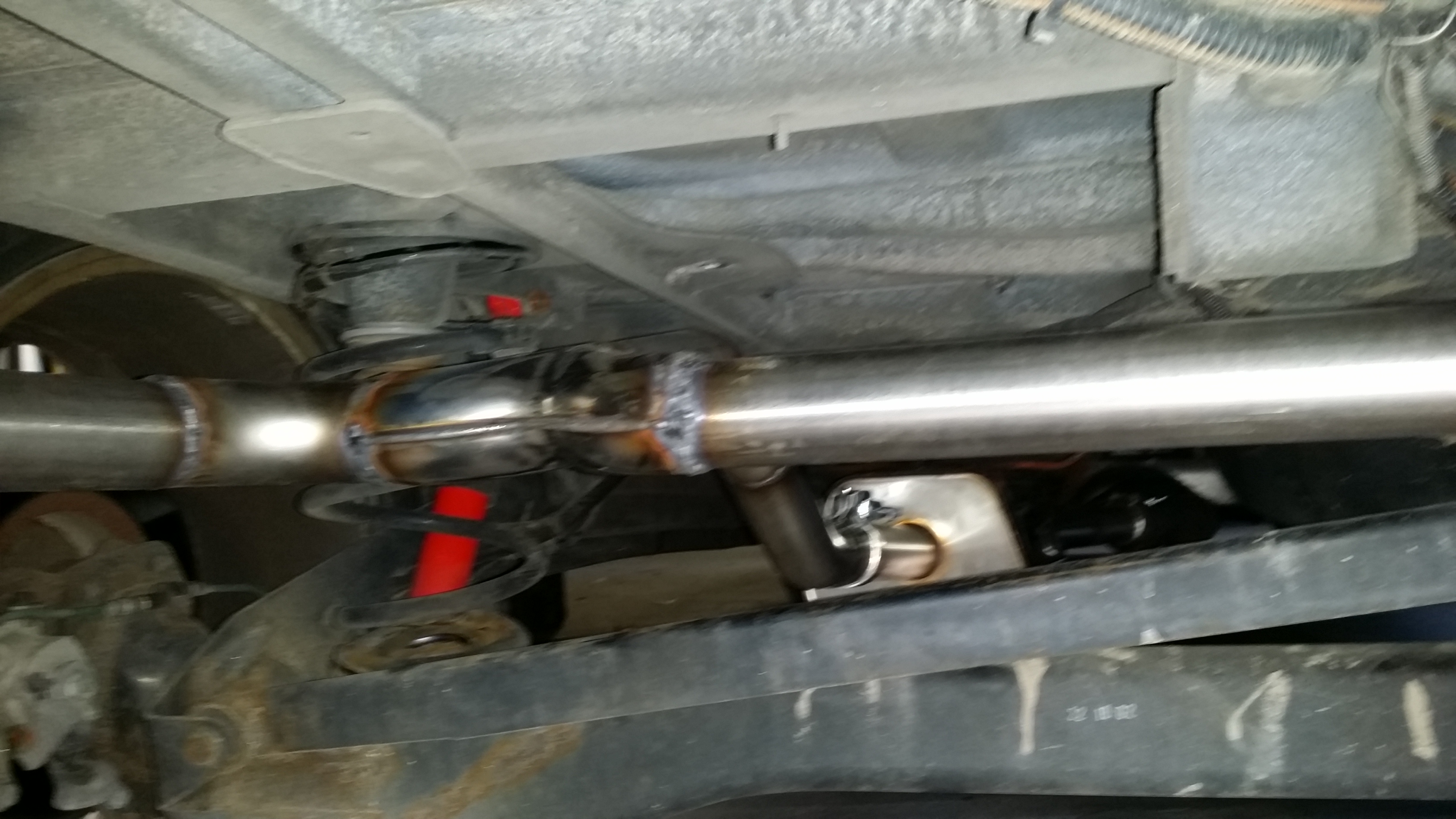

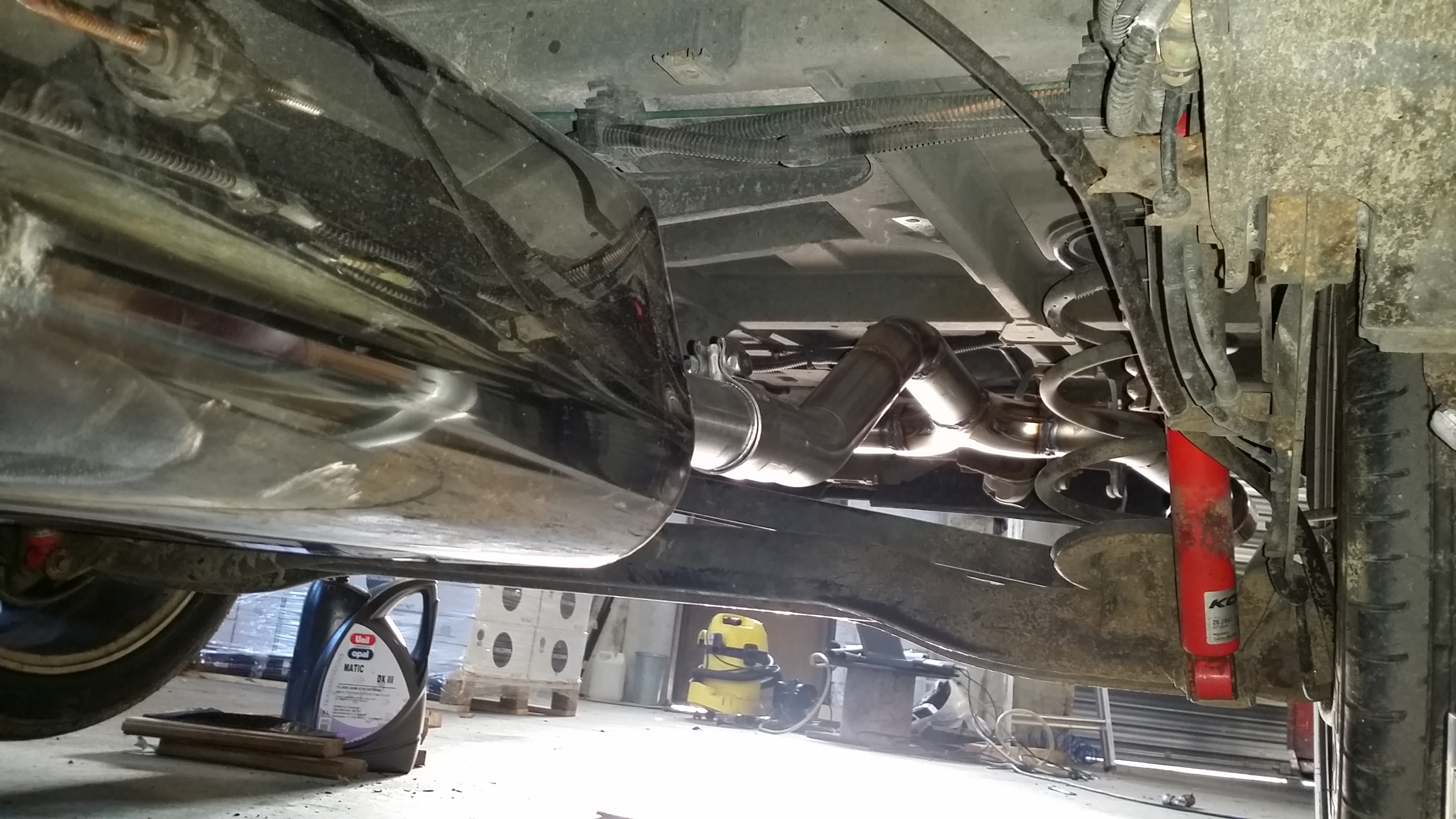

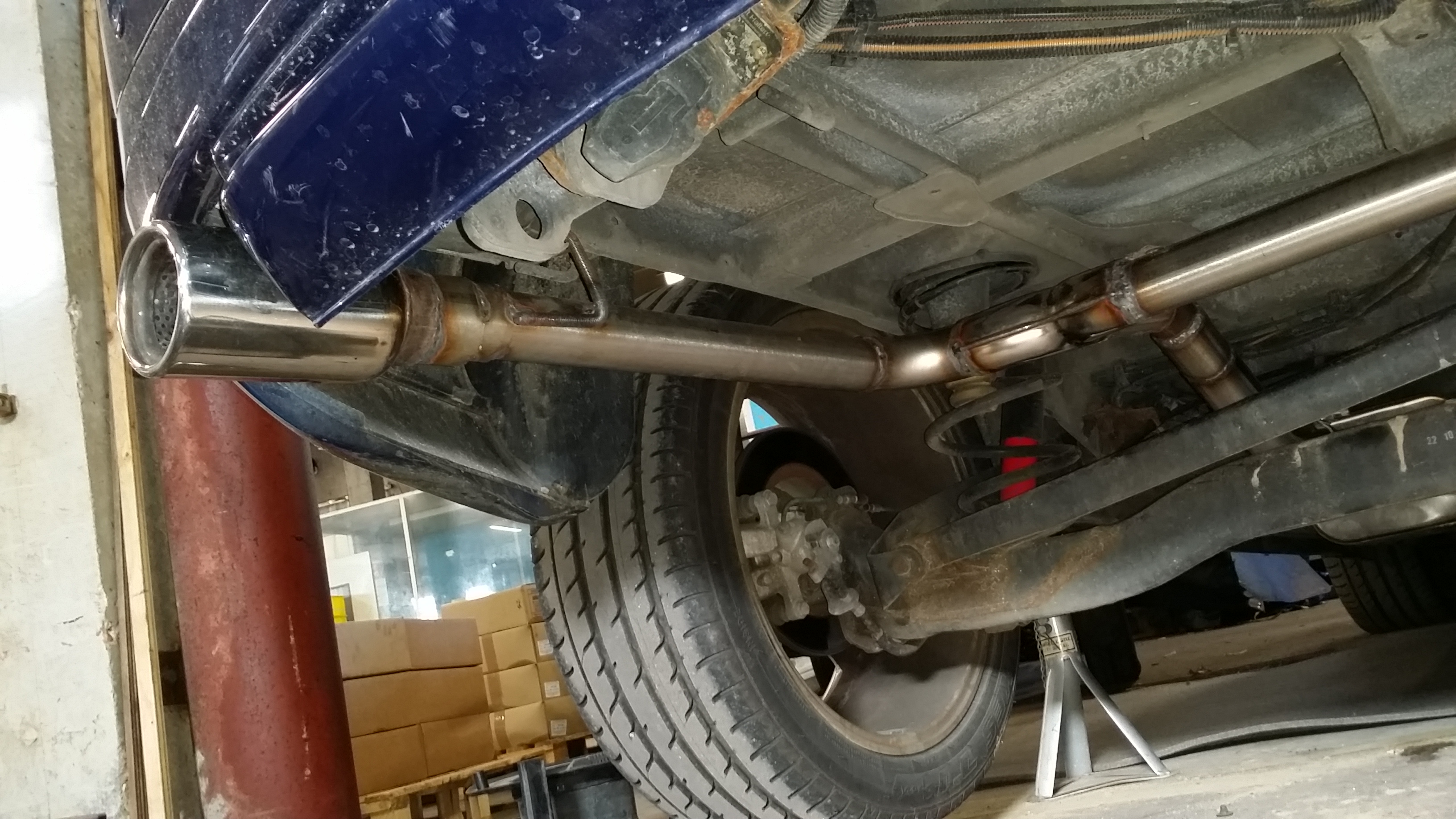

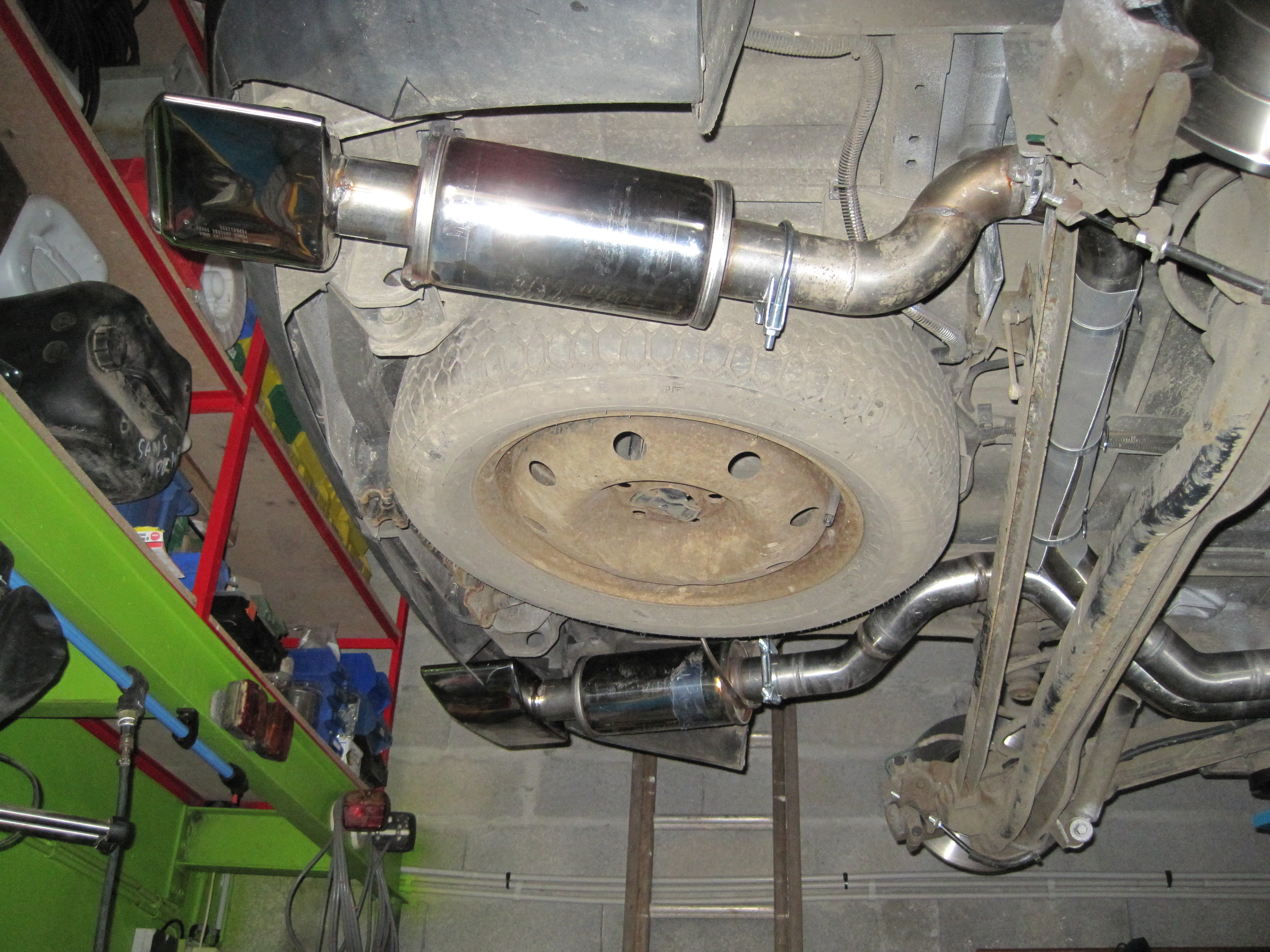

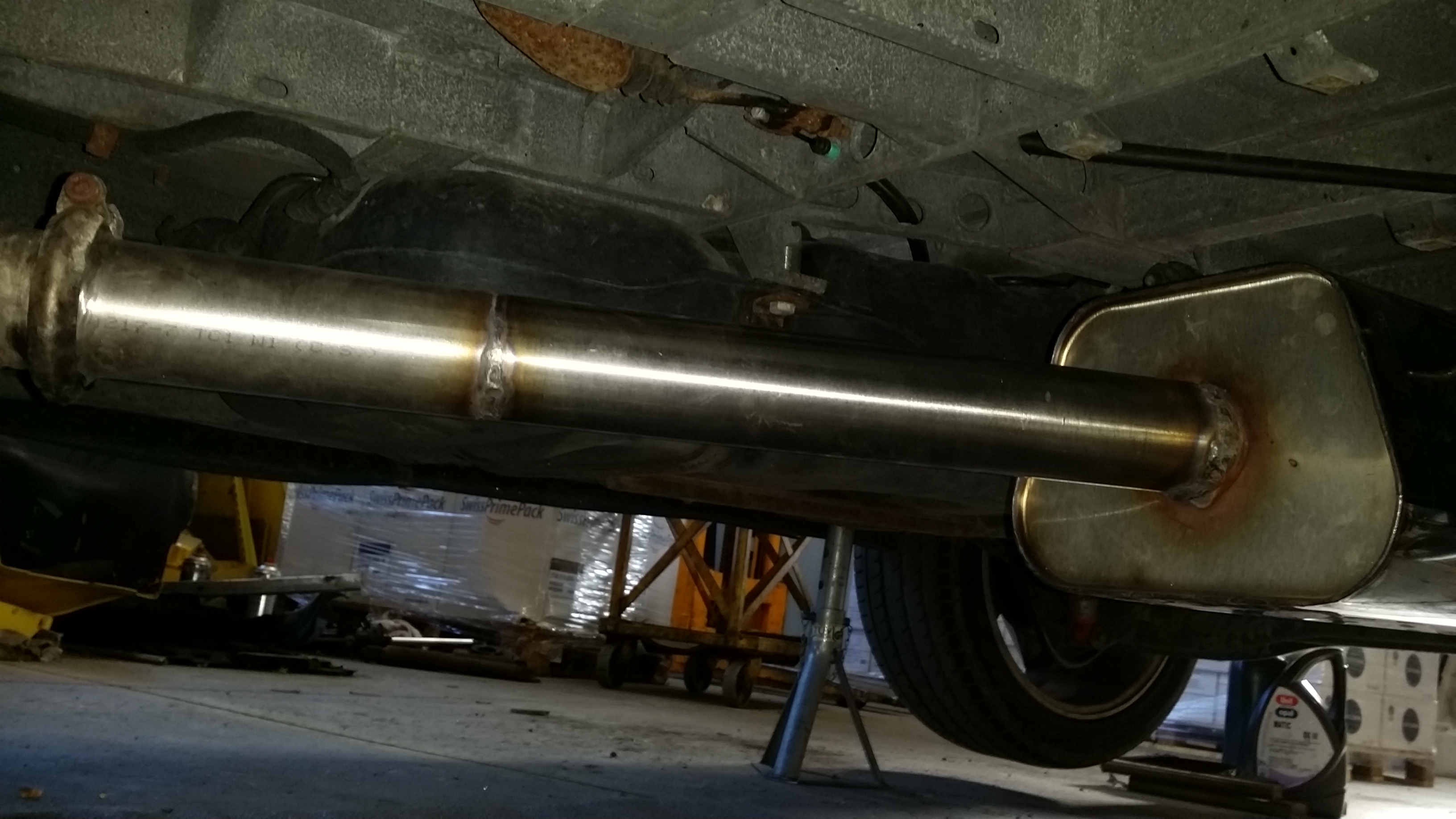

donc voici le vaisseau au bruit de F40
Re: [Offre] Echappement V6 et silencieux toute motorisation
Intéressant montage !
Qu'as tu mis sur le tube près de la roue de secours?
Les canules, c'est quoi comme modèle?
arnaud.180
Messages : 92
Message par arnaud.180 »
sur le tube c est une protection thermique a cause du capteur d assiette tout pres , les sorties c est du ebay inox made in allemagne , tres bien finies ; le tout est en cours d ajustage et finitions mais ca devient bon :wink:
Ah oui !!!!! Grosse découpe du châssis, impossible à faire sur les vaisseaux de tout un chacun. Je cherche de mon côté à faire du standard adaptable chez le Cap'taine lambda....
tu as du y passer du temps et comment as tu découpé le châssis ?
Jolie boulot et intéressante solution.....je vois pas trop ou le châssis a été découpé exactement.
Je regarderais sur mon vaisseau demain pour voir la différence. Sympa les sortie trapézoïdale..ça rappel le proto.
Tu pourrais nous faire un tuto sur ta solution et les références du matos utilisé avec les fournisseurs ?

C'est tout simplement superbe :shock: ,mais comme dit brio,un gros boulot de modif :mrgreen:

Formidable, c'est du beau travail, mais quid de la découpe du châssis lors du passage au contrôle technique??
Voir en cas d'accident avec un "expert" un tant soit peu pointilleux??
Je pense que la suppression de la "galette" est pas quelque chose de dissuasif pour la double sortie, Renault en avait fait de même avec son partenaire Devil.
Si une autre réalisation avait été possible elle aurait été proposée.
La proposition de réaliser une "double" sans roue reste à mon avis la plus judicieuse.
Un bonne "bombe" peut souvent aider en pareil cas, en outre bon nombre de voitures sont livrées maintenant sans roue de secours.

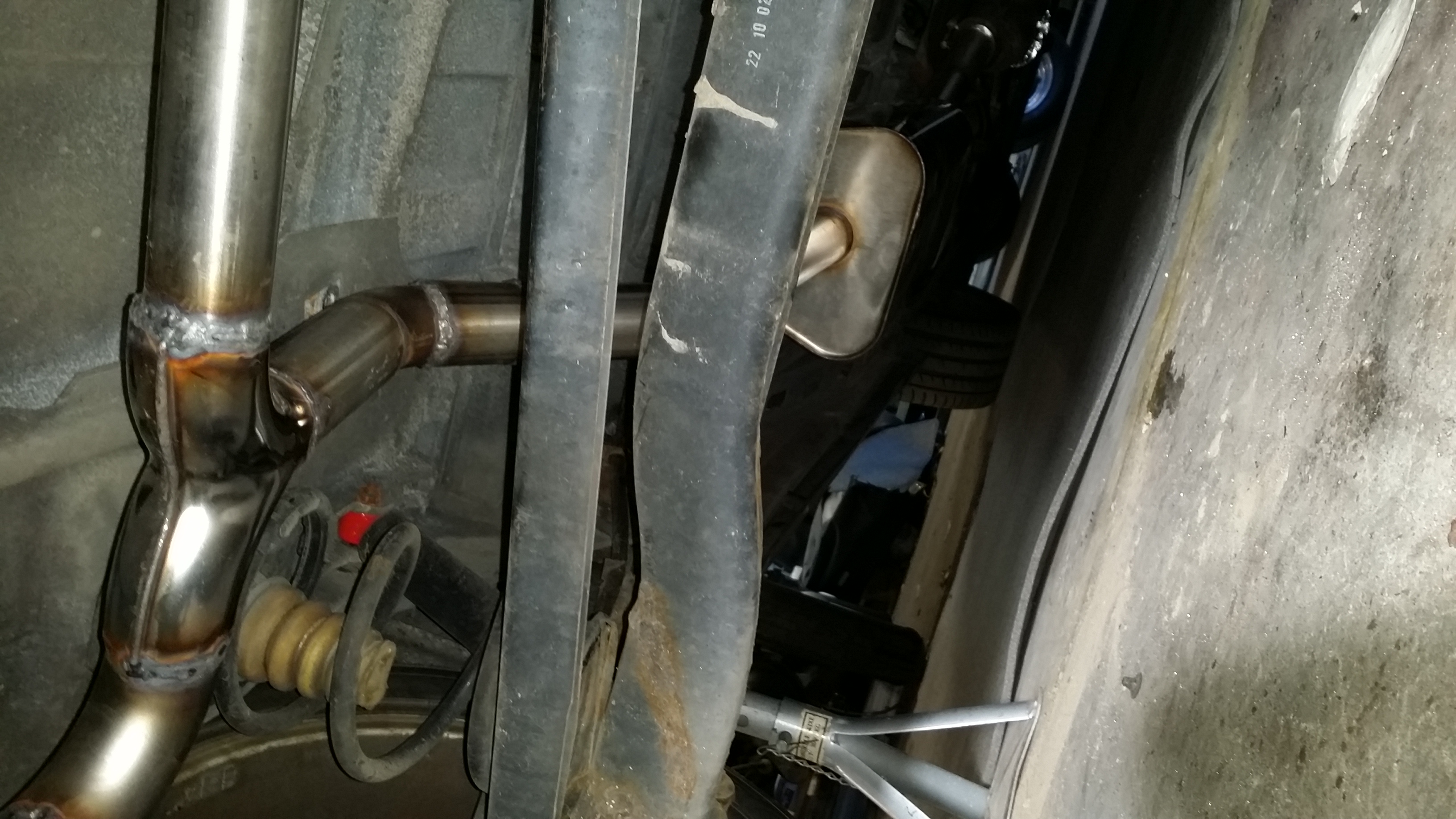

VLNC1962 a écrit :Jolie boulot et intéressante solution.....je vois pas trop ou le châssis a été découpé exactement.
Quatrième photo, découpe pour faire passer la sortie droite tout près du ressort de suspension droit; il faudrait refermer cette partie avec une pièce vissée qui passerait en dessous du tube. Et attention à la rouille et au CT s'il voit cette découpe?

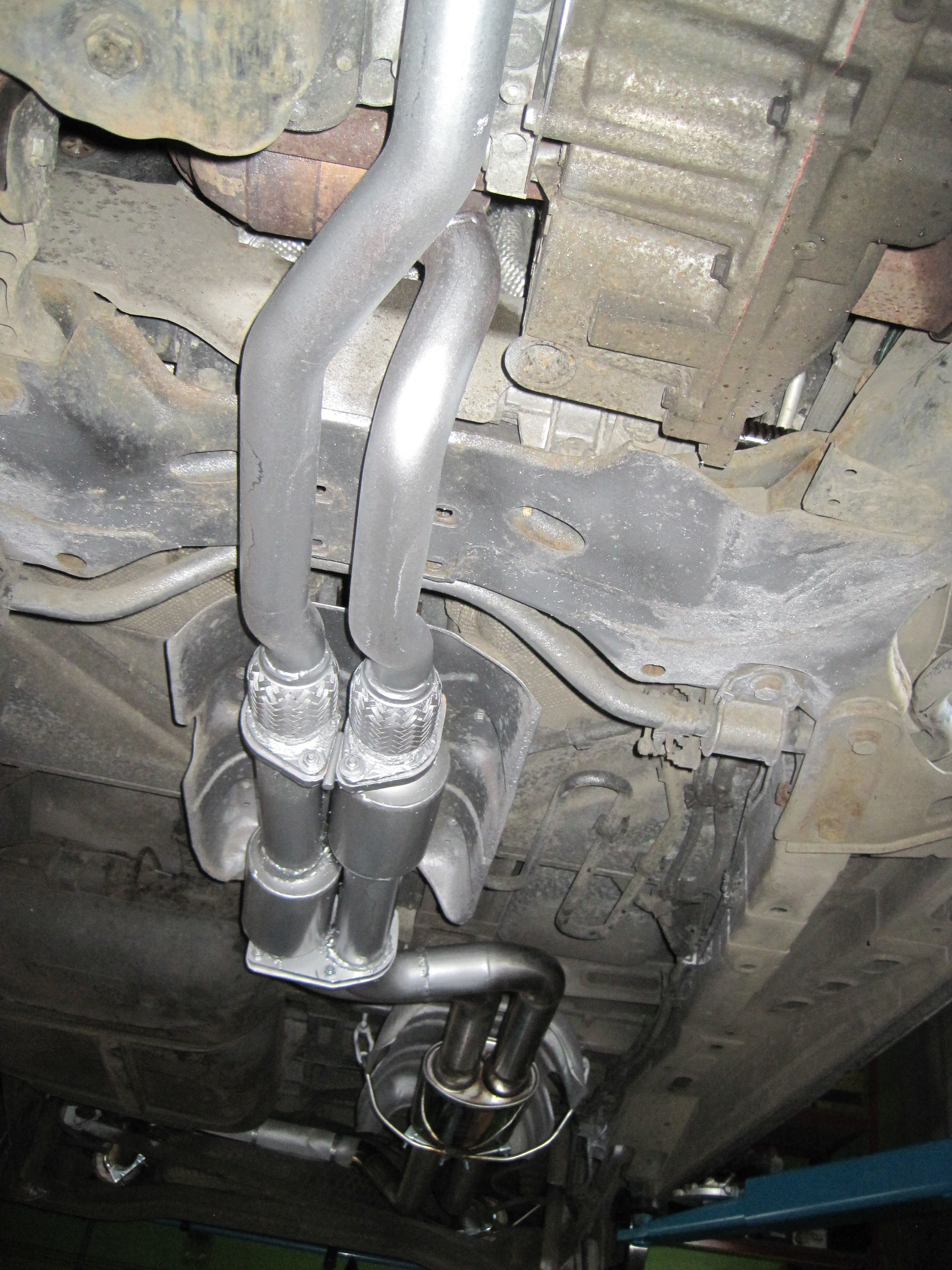

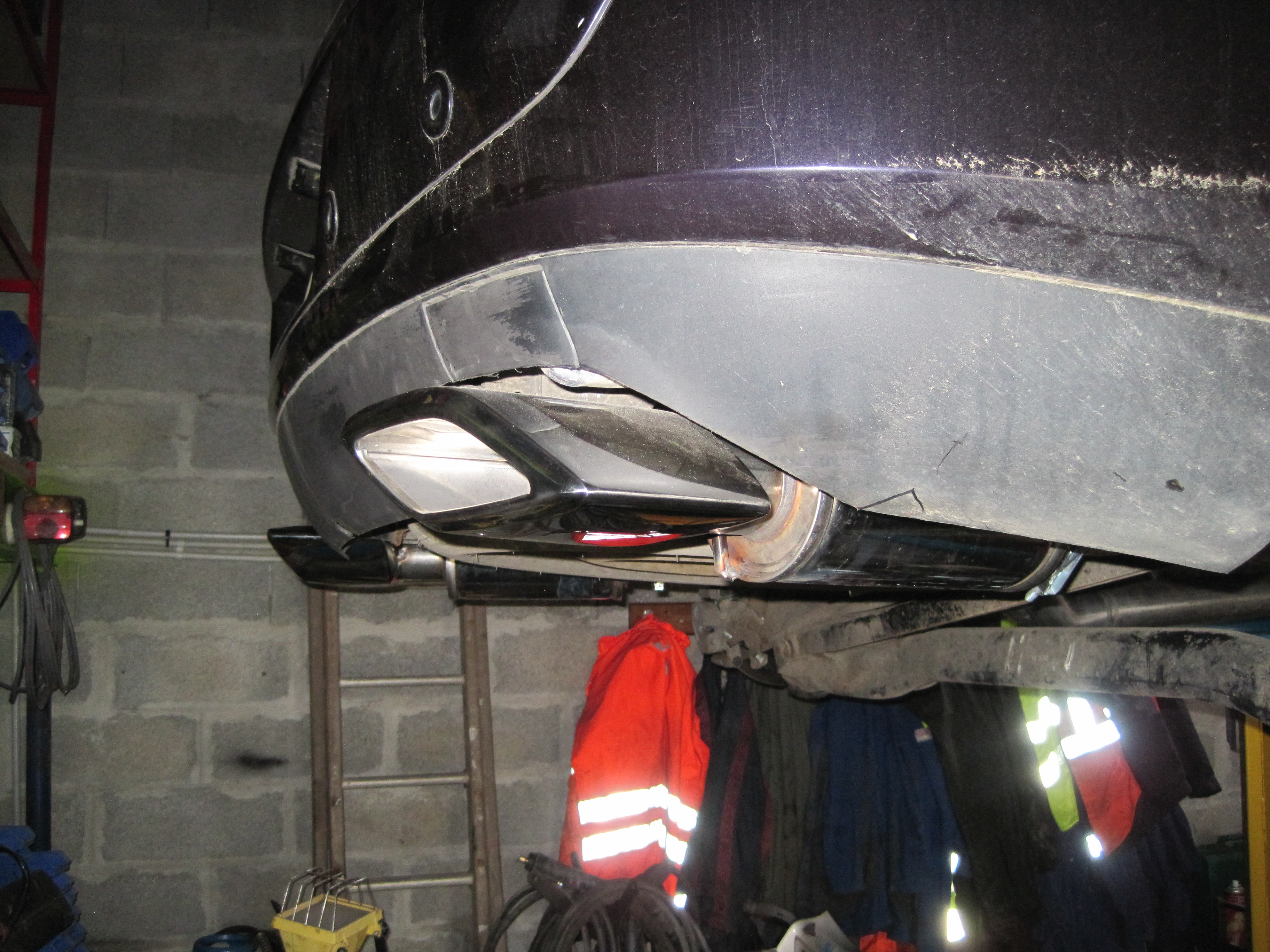

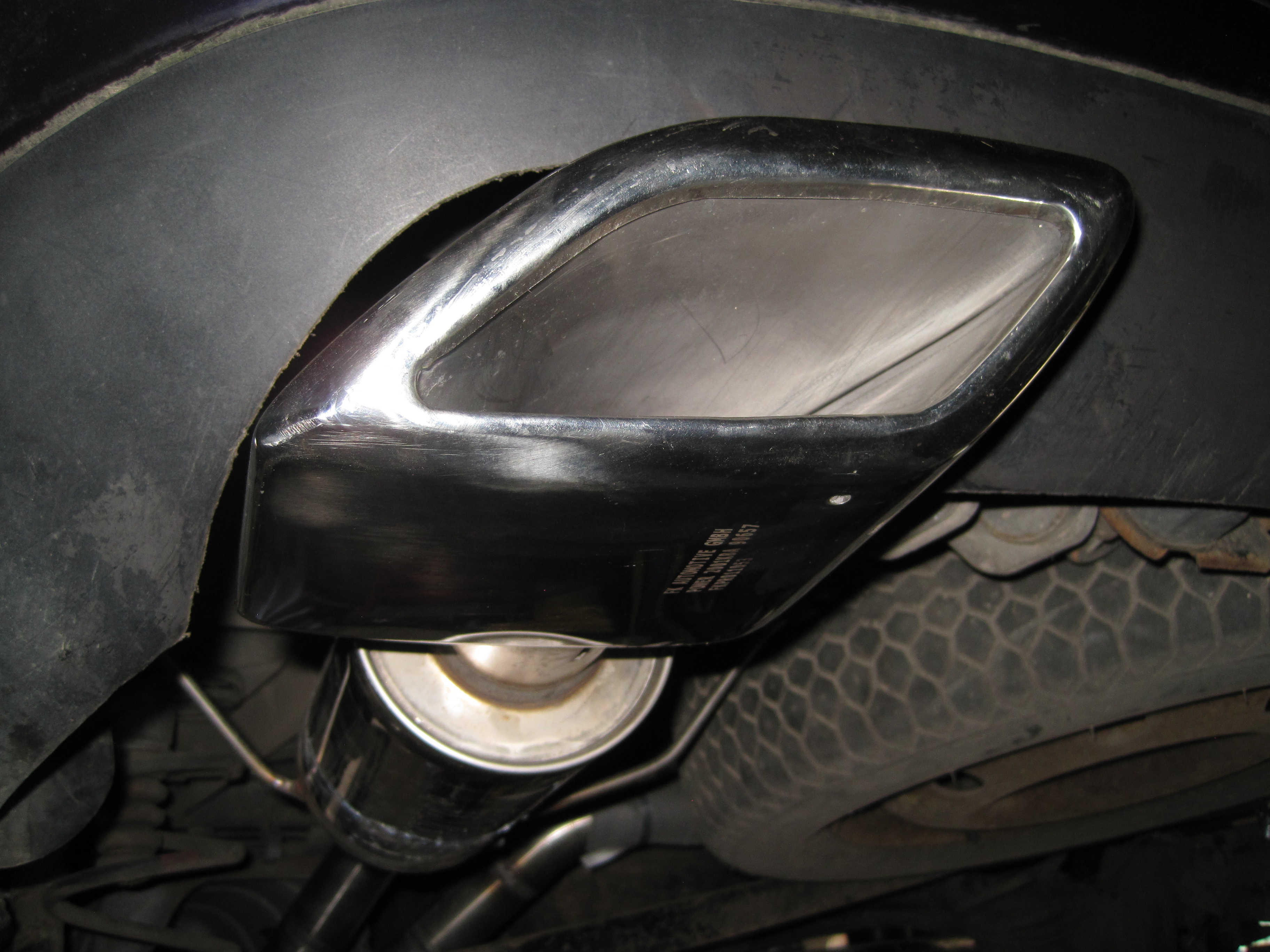

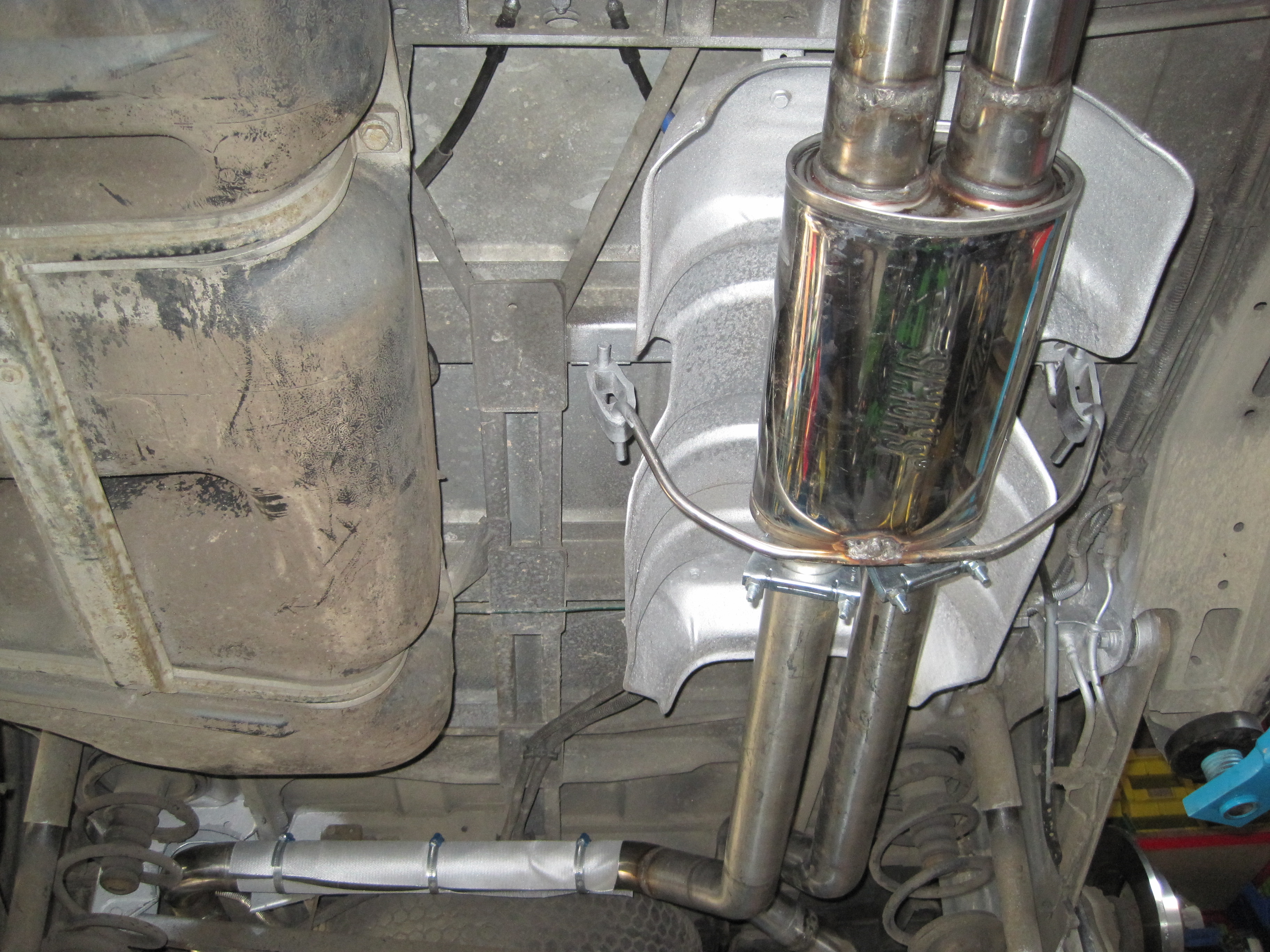

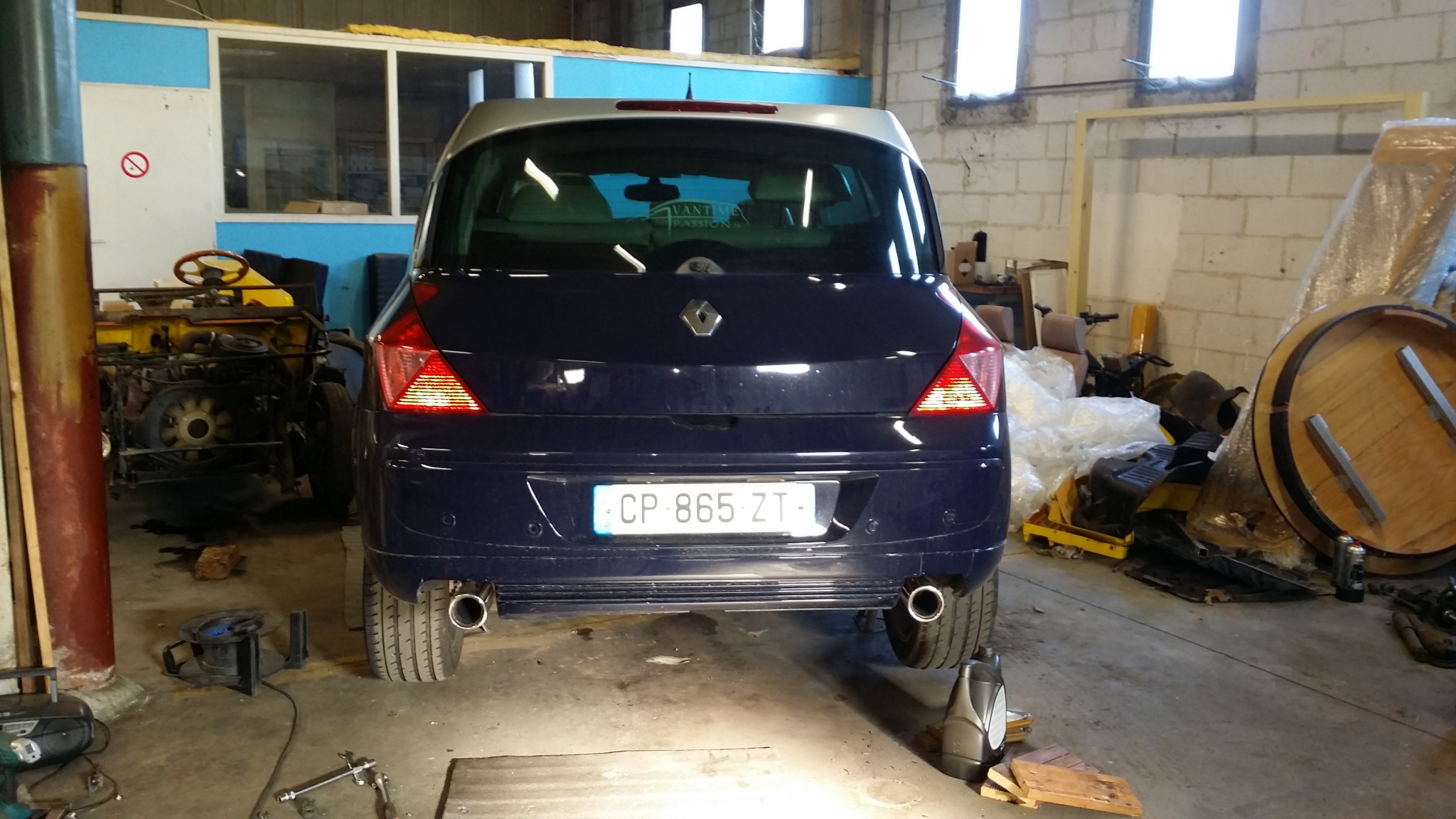

Quelqueq photos de ma réalisation, ce n'est pas tout à fait fini, encore une petite heure demain matin..... car j'ai la sortie gauche qui penche vers le bas...
Sinon, j'adore les sorties rondes, ça fait moderne et sport, en restant sobre, dommage que les ajours du pare-choc soient trop grands.... :P

Beau proto, bravo Cap'taine Brio77 :wink:
beau protoype effectivement.
pour les ajours, il faut que tu fasses "garnir" un peu les ajours par un carrossier pour que ça fasse joli
c'est vraiment pas mal !

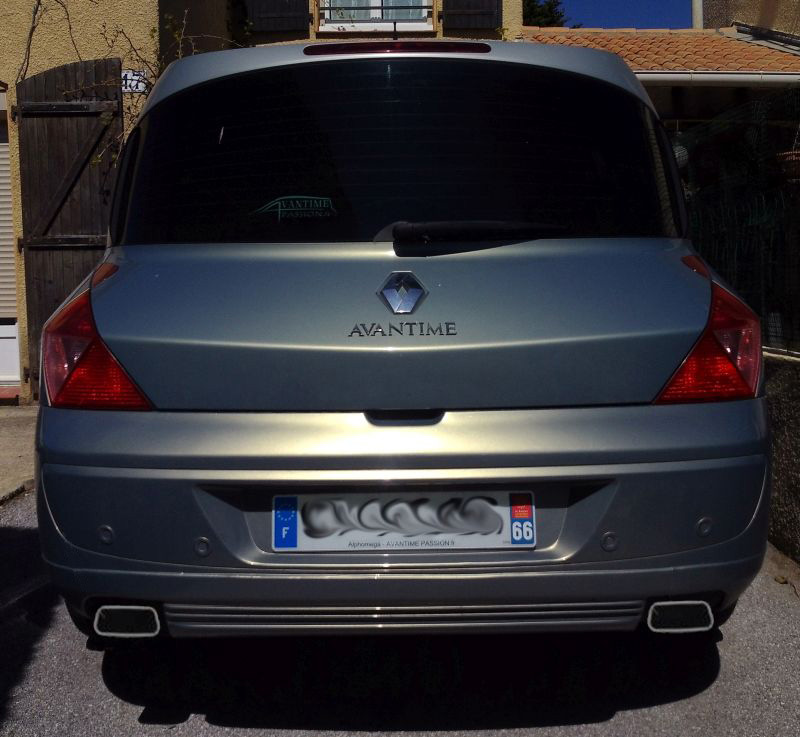

Beau travail.
Des sorties trapézoidales permettraient de combler l'espace vide.

BeZyaH a écrit :Beau travail.
Oui, sur le montage photo que j'ai fait plus haut, je pense avoir une échelle à-peu-près correcte, et ça remplit pas mal :
http://forum.avantimepassion.fr/viewtop ... 100#p71944

C'est drôle...les trapèzes je les aurais vus dans l'autre sens (partie la plus large en haut). Les égouts et les couleuvres :)
