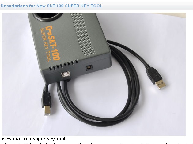

Hello,
En farfouillant, j'ai trouvé ça: http://www.ecutool.com/new-skt-100-supe ... _8039.html
C'est un outil capable de programmer les transpondeurs (dont le Texas 4D ID60). Vu le prix du bidule (80 € FDP compris) vs le prix que demande Renault, c'est vite rentabilisé ! :wink:
Messages : 806
Re: @ Réfection de clés suite à perte
Spaza a écrit :C'est un gros garage, ce Renault ?
Oui, c'est la grosse concession à Perpignan
nico78 a écrit :Hello,
C'est sûr que c'est intéressant, ce truc ! :roll:
