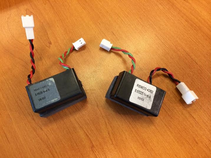

J'ai lu presque tout sur les fuites de courant et les rétroviseurs.
Je relance le sujet car je suis en plein dedans.
J'ai un amperemêtre sensible à plusieurs calibres que j'ai monté avec deux rallonges de cuivre rigide
e peux l'installer dans l'habitacle et en série sur la batterie (cosse 6 sur le cable qui est tourné vers l'avant).
Je peux m'installer dans l'habitacle et tester l'influence des fusibles sur ma fuite de courant de 0,3 A.
Un consommation de 0,23 A a été détecté sur le fusible Climatisation, Navigation, retro extérieur.
J'ai fait un test en débranchant le joystick de réglages des rétroviseurs: pas d'effet sur la fuite.
Je me demande si le débranchement du joystick coupe l'alim des rétro extérieur?
J'ai lu dans le forum qu'un sucre défectueux provoquait une fuite de courant.
Mais ou-est ce sucre? dans le retro ou dans le tableau de bord?
merci pour vos idées et meilleurs voeux.

Re: sucre rétrovisuer
Il se trouve dans le rétro ,coincé entre la coque et le moteur
ça ressemble a ça
ça ressemble a ça
Re: consommation de courant
Tu peux lire des sujets sur les rétros dans la rubrique " voir et être vue, facile en AVANTIME" section accessoire
Le fusible f5 doit te permettre de couper ta fuite ....
Le retrait de la commande doit stopper le courant de fuite ....
Dans ce cas, c'est bien les sucres des rétros
Oui chez RENAULT , mais très cher 70 à 80 euros, il me semble , à confirmer ....
- jm16s
- Messages : 1209
Je confirme, il y a 1 mois ils m'ont demandé 75€ TTC. Faut leur donner la ref sinon ils ne trouvent pas. C'est pas dans les rétro sur leur logiciel.
Pour moi, il y a un S de trop dans ce mot, peut-être que pour d'autre aussi
. Pour un peu plus cher on peut trouver un rétro complet avec le module en bon état (réf du module:60 25 371 717). En profiter pour ouvrir son bouton de commande, et vérifier l'état des pistes circulaires et des balais, si en bon état un peu de lubrifiant (graisse triple O, après léger recambrage des balais) et se souvenir qu'il ne faut pas appuyer sur le bouton de cette commande qui écrase à chaque fois les balais sur le circuit imprimé qui est dessous. Si un cap'tain cherche, j'ai encore des boutons de cde d'avance
