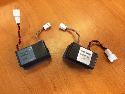

Remettre le rétro incriminé, en bon état, en changeant le module d'arrêt de I, n'est pas insurmontable et évite la batterie trop faible pour démarrer. Environ 65€ le carré de "chocolat" à réaliser par le garage sous garantie, ou soi-même si des nuls, avec la fourniture du module gracieusement .

Un consommation de 0,23 A a été détecté sur le fusible Climatisation, Navigation, retro extérieur.
J'ai fait un test en débranchant le joystick de réglages des rétroviseurs: pas d'effet sur la fuite.
Je me demande si le débranchement du joystick coupe l'alim des rétro extérieur?
J'ai lu dans le forum qu'un sucre défectueux provoquait une fuite de courant.
Mais ou-est ce sucre? dans le retro ou dans le tableau de bord?

Le fusible f5 doit te permettre de couper ta fuite ....
Le retrait de la commande doit stopper le courant de fuite ....
Dans ce cas, c'est bien les sucres des rétros

Ces sucres sont-ils disponibles en neuf ?
Je confirme, il y a 1 mois ils m'ont demandé 75€ TTC. Faut leur donner la ref sinon ils ne trouvent pas. C'est pas dans les rétro sur leur logiciel.
Je ne l'ai pas commandé pour l'instant.
Comme j'ai écrit par ailleurs (http://forum.avantimepassion.fr/viewtop ... 113#p68113), si quelqu'un se débrouille en russe, il se pourrait qu'on puisse l'obtenir aux alentours de 26€...
Si une commande groupée se fait, je suis preneur !
Pour moi, il y a un S de trop dans ce mot, peut-être que pour d'autre aussi . Pour un peu plus cher on peut trouver un rétro complet avec le module en bon état (réf du module:60 25 371 717). En profiter pour ouvrir son bouton de commande, et vérifier l'état des pistes circulaires et des balais, si en bon état un peu de lubrifiant (graisse triple O, après léger recambrage des balais) et se souvenir qu'il ne faut pas appuyer sur le bouton de cette commande qui écrase à chaque fois les balais sur le circuit imprimé qui est dessous. Si un cap'tain cherche, j'ai encore des boutons de cde d'avance .
