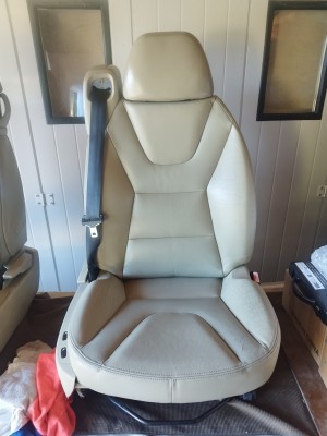

Bonsoir à tous, je viens de réaliser mon premier grand voyage avec mon vaisseau. 900 km majoritairement sur autoroute qui m'ont permis d'apprécier le confort et ses capacités. Il est donc maintenant nécessaire que je débute la restauration. Il me manque pour cela des infos et surtout des sources.

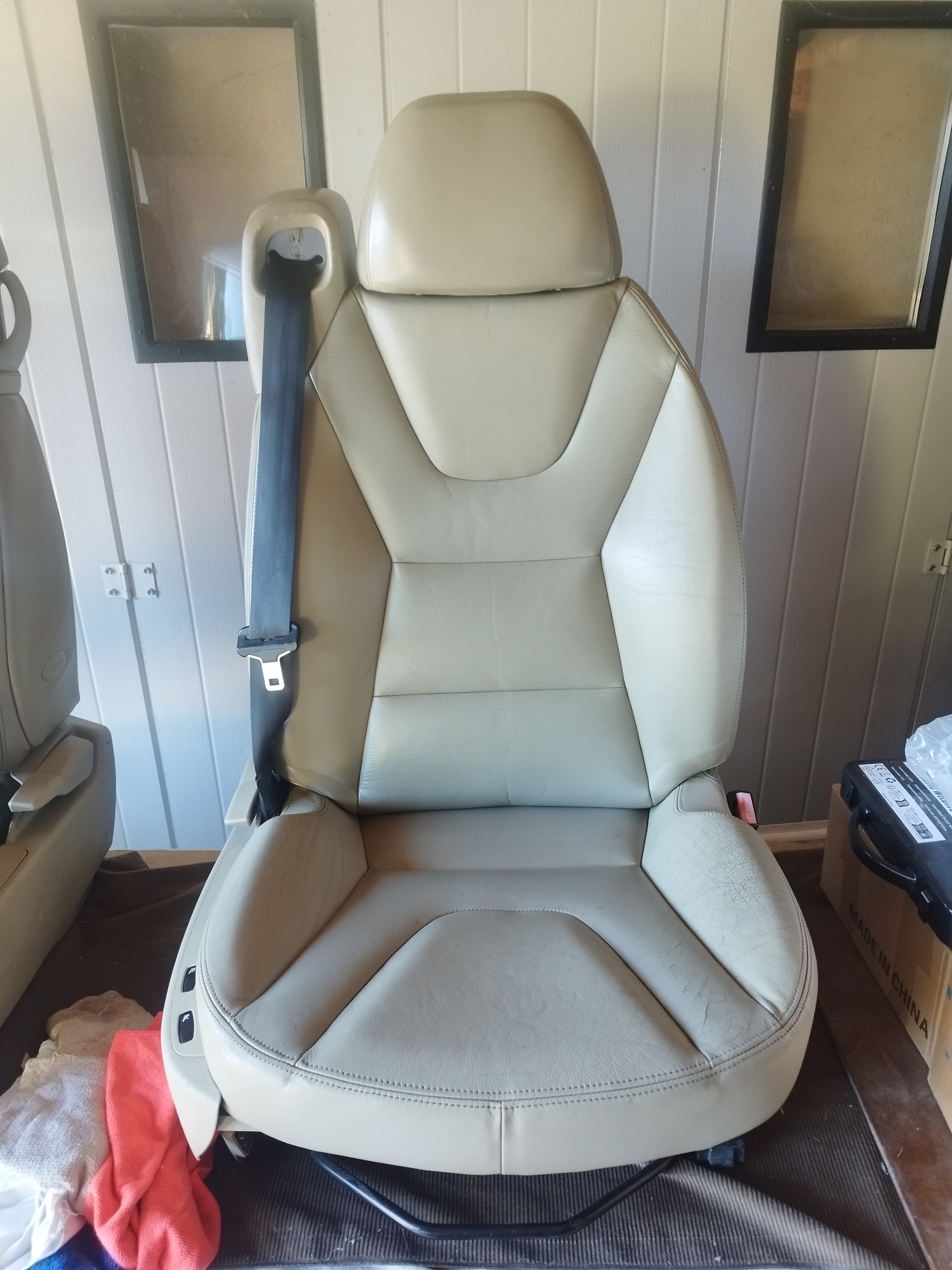

Premier chantier les deux sièges avant sont a refaire, cuir Sahara j'ai un sellier a proximité qui est prêt a prendre la restauration mais ni lui ni moi n'arrivons a trouver le cuir. SVP si quelqu'un a un fournisseur merci de me le communiquer.

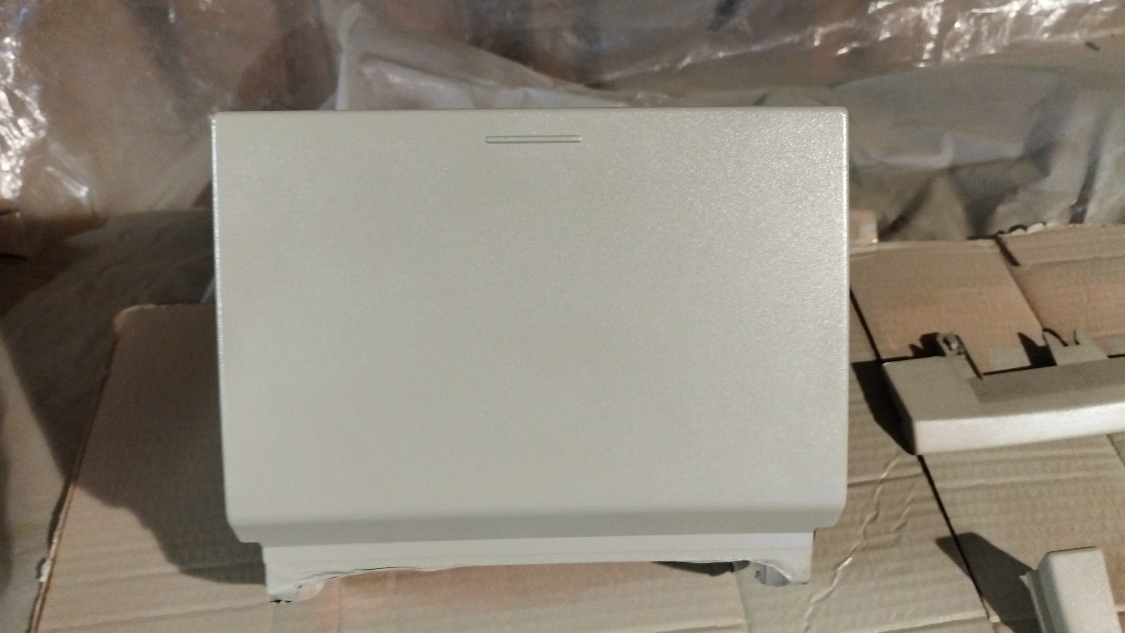

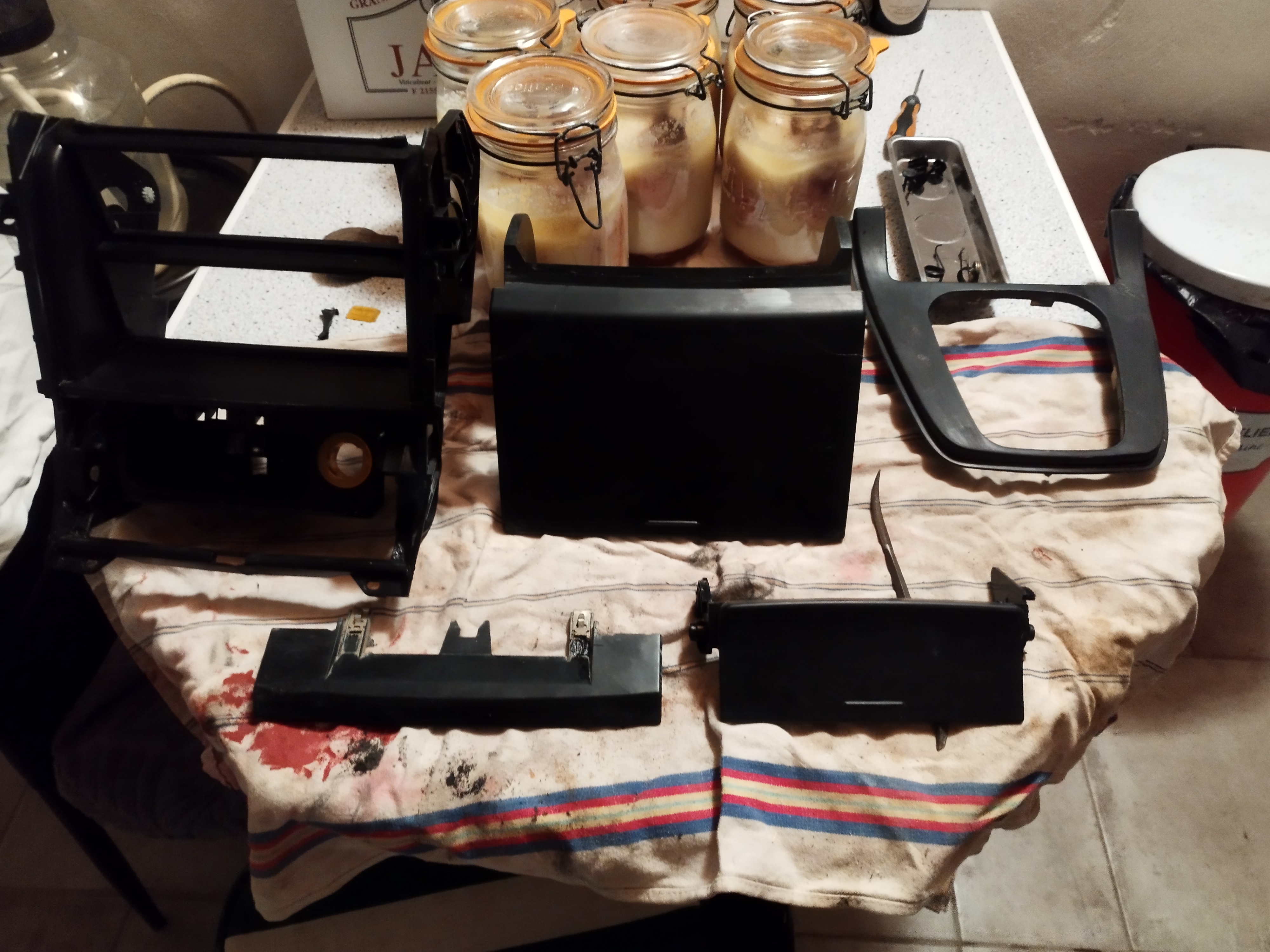

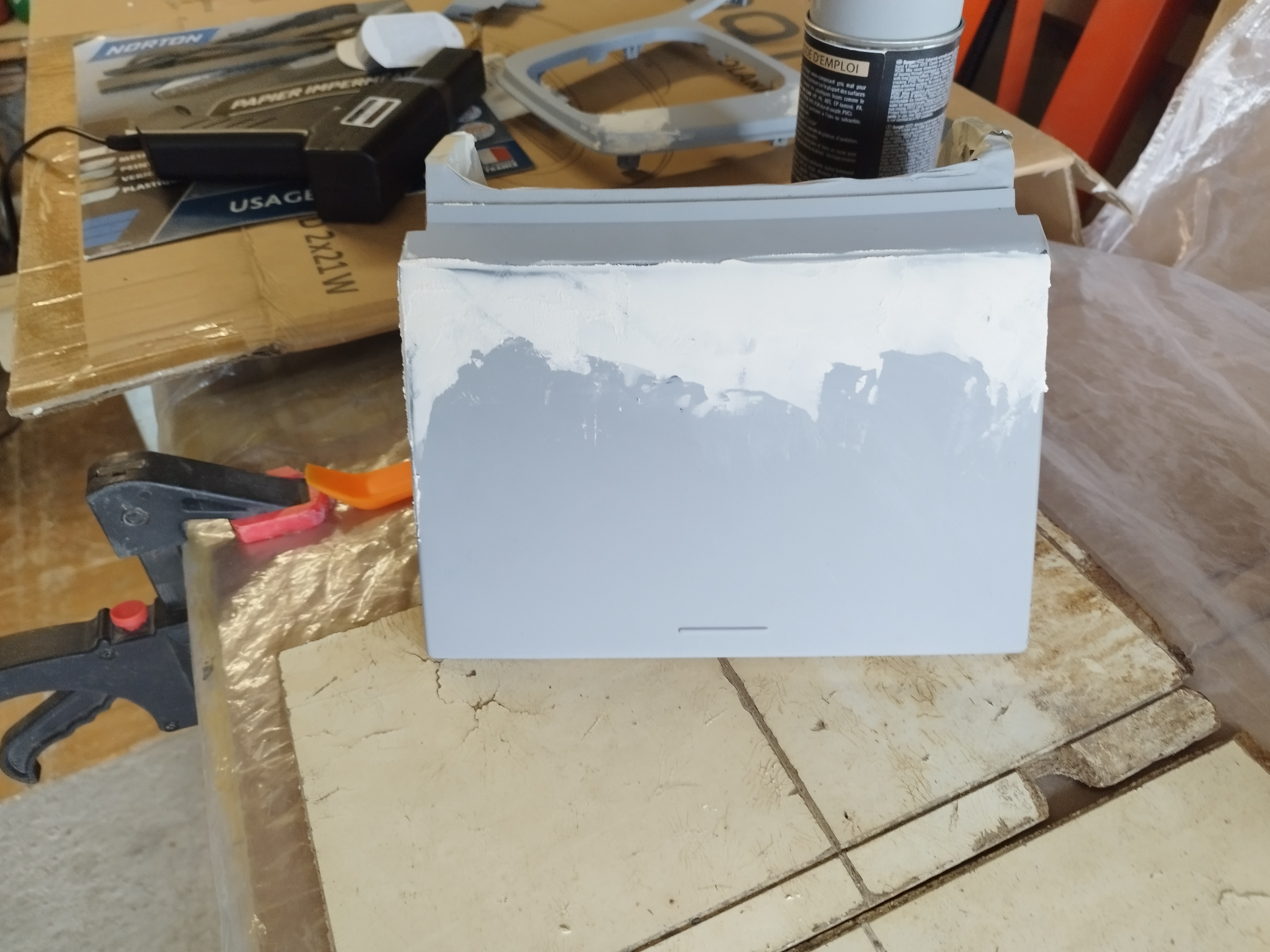

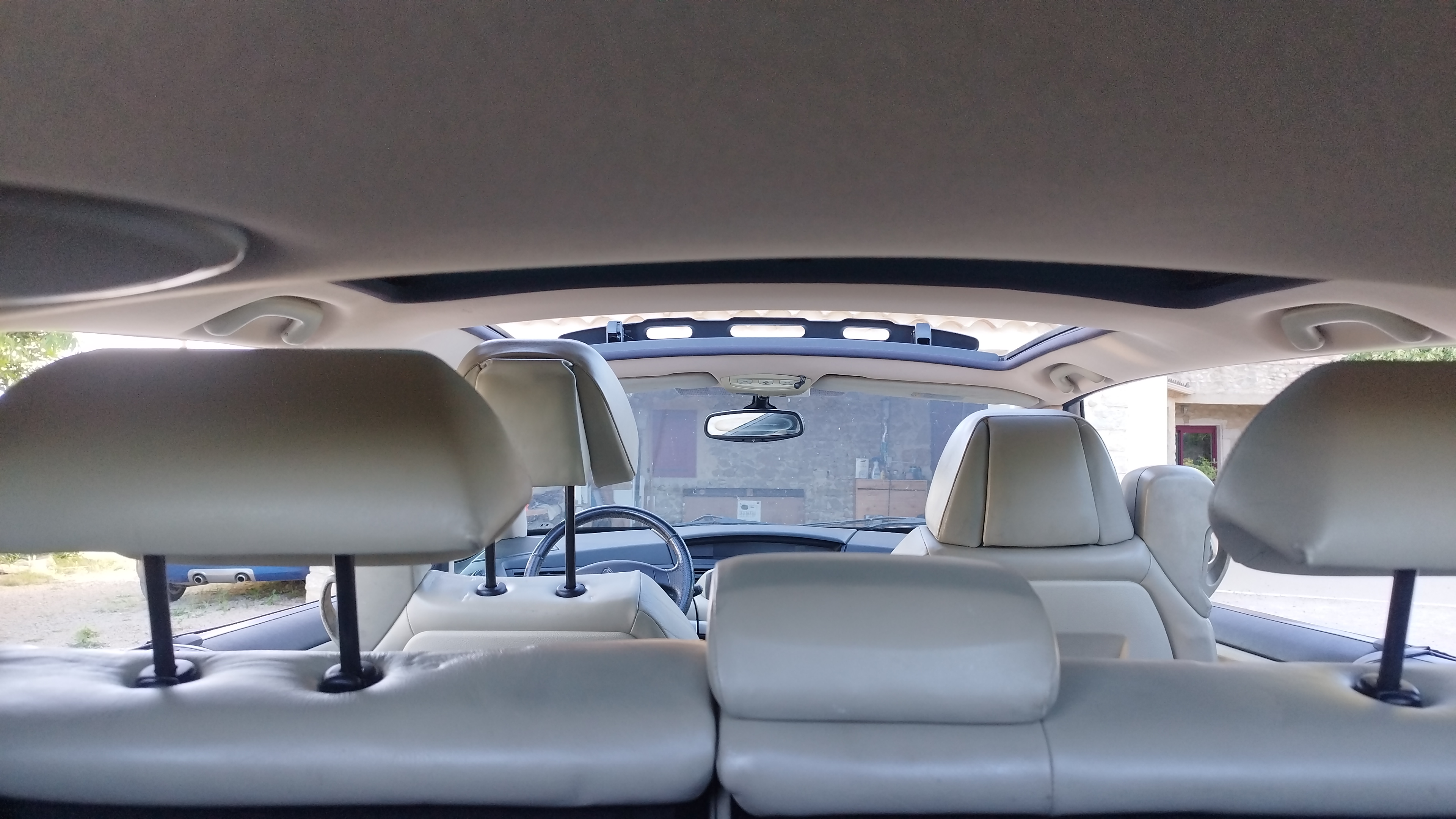

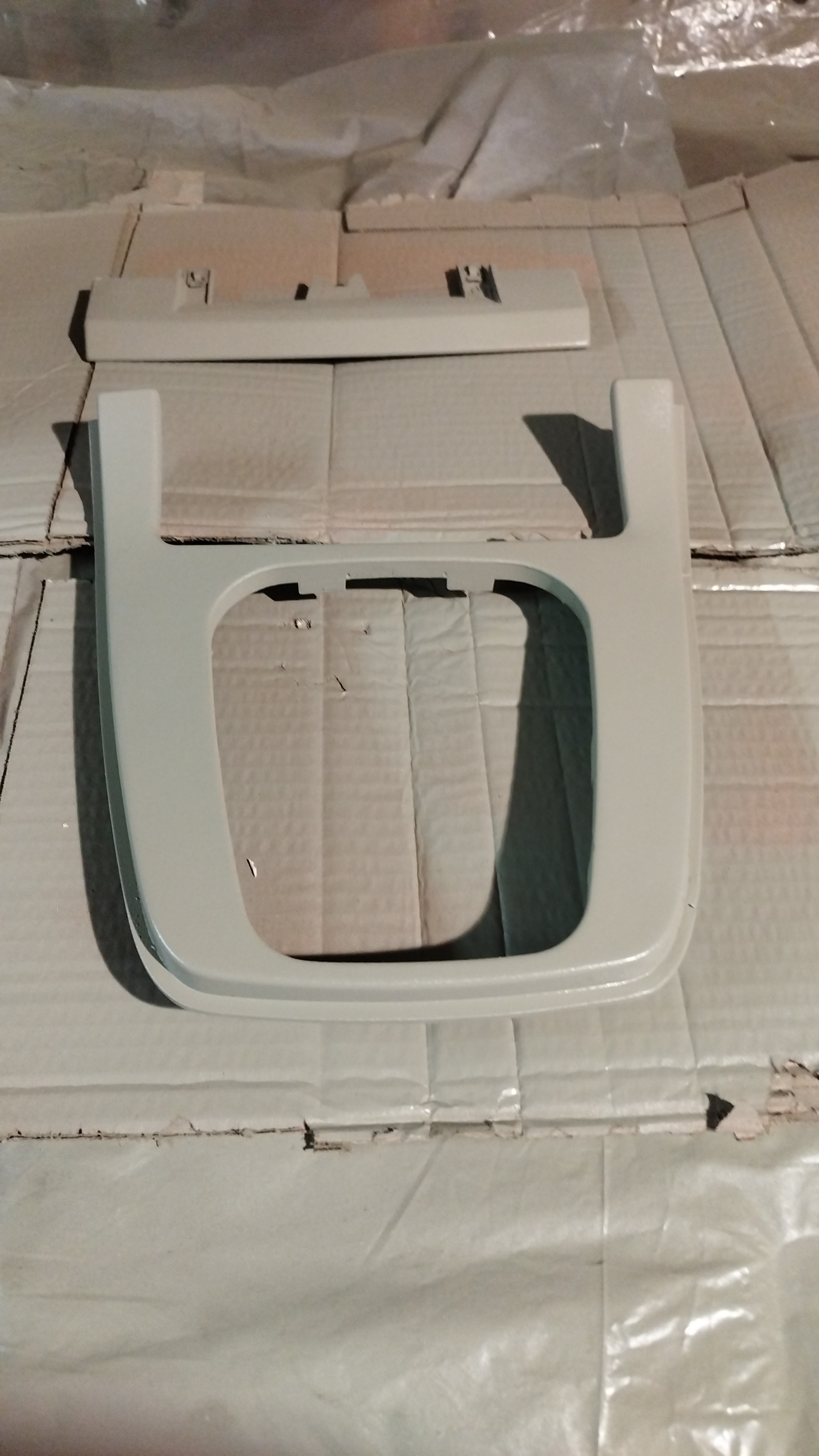

Voilà, j ai bien avancé, changement du ciel de toit ( encore merci a speed garage pour les pièces et les conseils) qui m a permis un nettoyage complet et traitement des plastiques et moquette. Beaucoup d éléments cassés du coup j ai acheté un pistolet avec agraphe pour consolider les parties réparées et collées. Ça prend du temps mais ça marche.
Pour enlever la peinture poisseuse d origine j utilise un nettoyant moteur avec un tampon de vaisselle plastique, ensuite un nettoyant plastique et un rénovateur plastique G27. Certaines reste comme ça avec un beau résultat les autres passent en mastic et peinture Sofolk fourni de bons produits et dispose de la teinte beige Sahara.
Voilà quelques images je reviendrai avec des précisions par sujet quand ce sera terminé.
