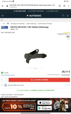

Bonsoir et merci messieurs pour vos renseignements cependant j'ai un souci c'est que sur autodoc il n'y a pas de Delphi blanc ci-joint la seule photo de Delphi que j'ai la possibilité d'acheter

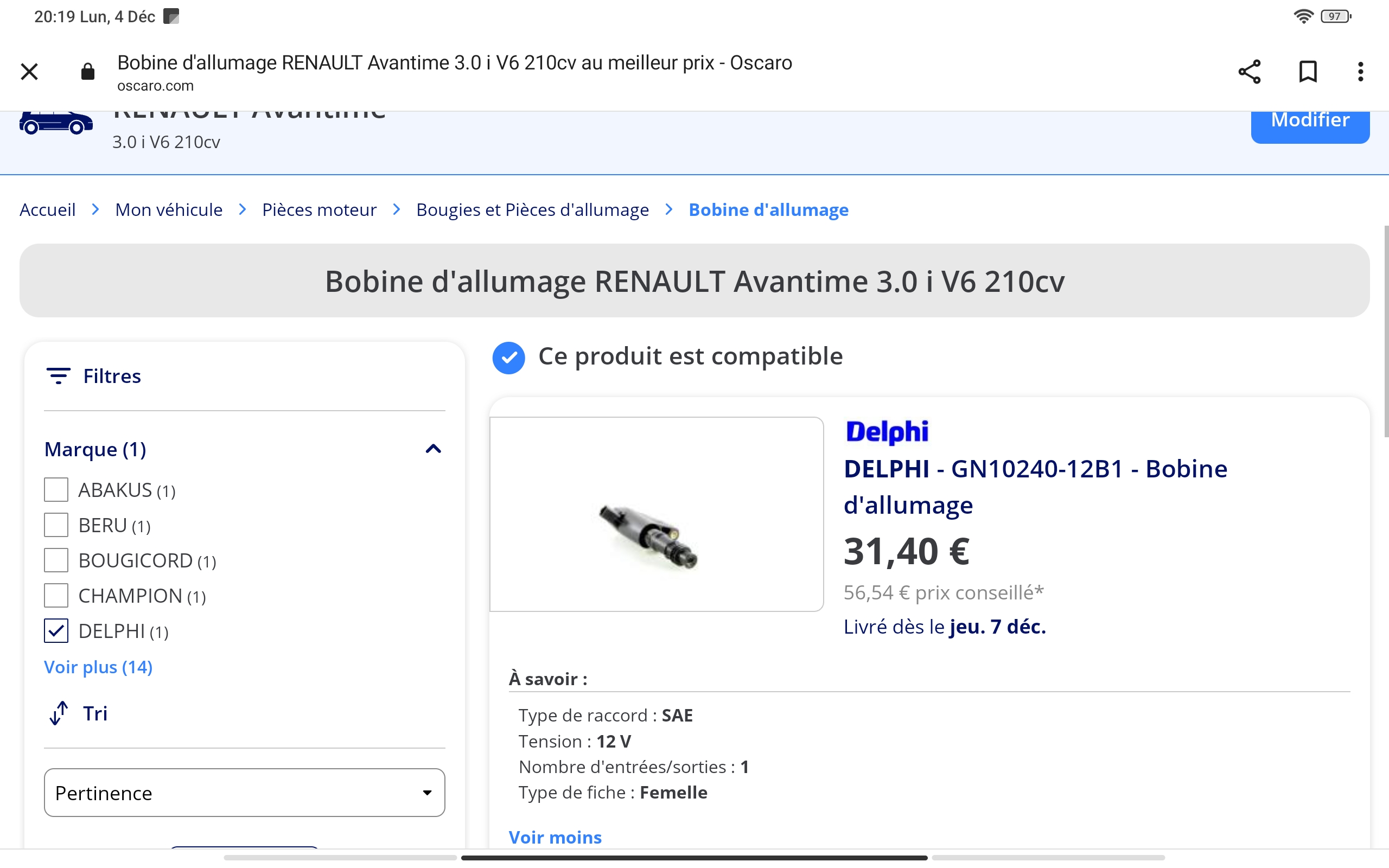

Et ici la seule bobine sur Oscaro qui a la même référence
Quelqu'un aurait il la référence de la bobine Delphi tête blanche ?-

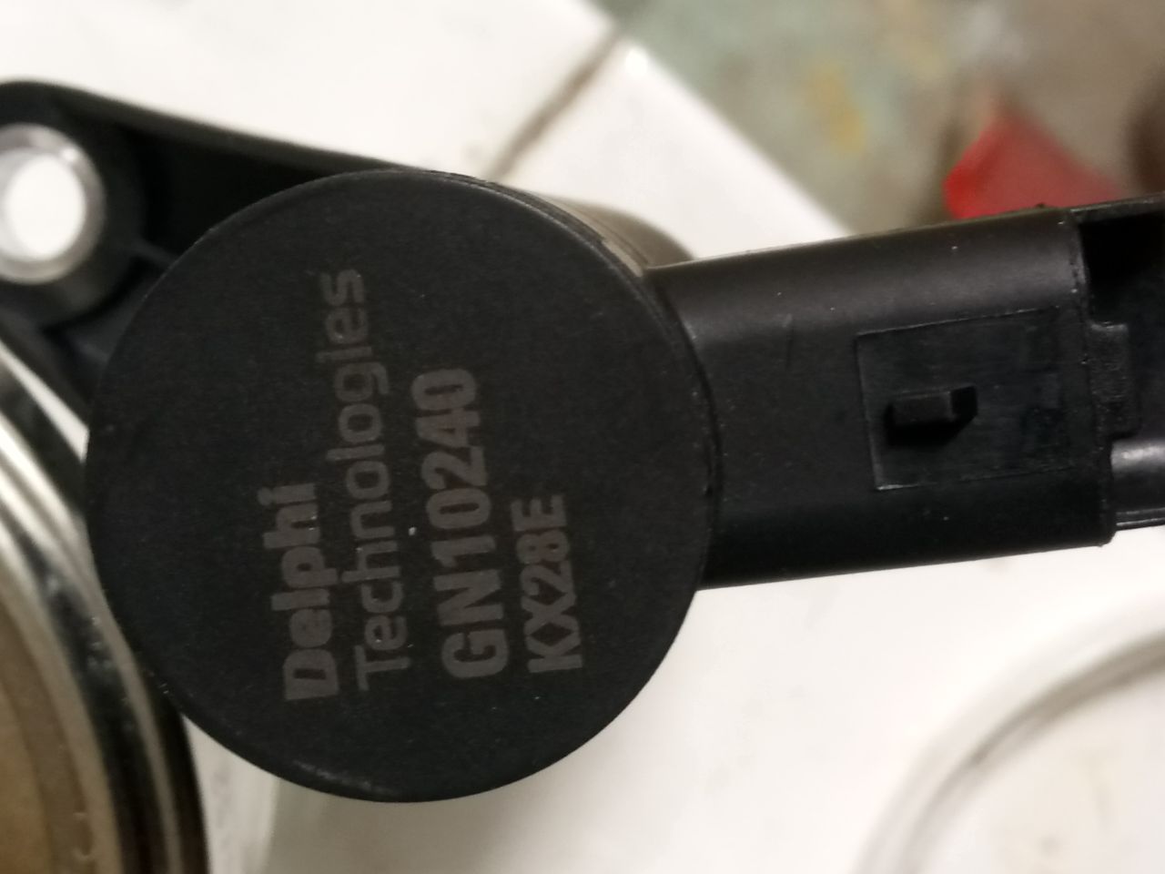

J'ai commandé une bobine GN 10240 sur autodoc en Août pour en avoir une d'avance, mais bon j'avais pas encore ouvert le colis.
Du coup je regarde pour te donner une réponse. Bingo reçu une mauvaise référence GN 10210 qui n'a rien à voir avec celles de nos V6.

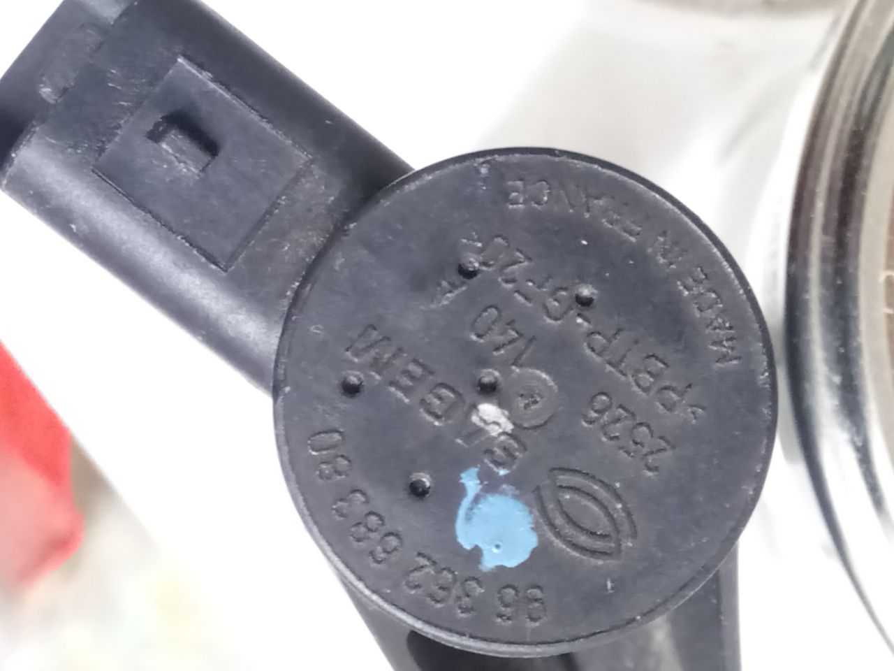

Ce qui est important pour les bobines c'est l'étanchéité de la tête, au début de l'Avantime seule la Delphi était étanche.
Les valeo et sagem avaient des trous sur le dessus, ce qui n'est plus le cas actuellement il me semble.
Yves

lorsque j'ai eu un problème de bobine sur mon premier Avantime , j'ai scié la bobine en 2 la tête était très humide car le dessus de la bobine avait de trous...le problème venait surement de là .
