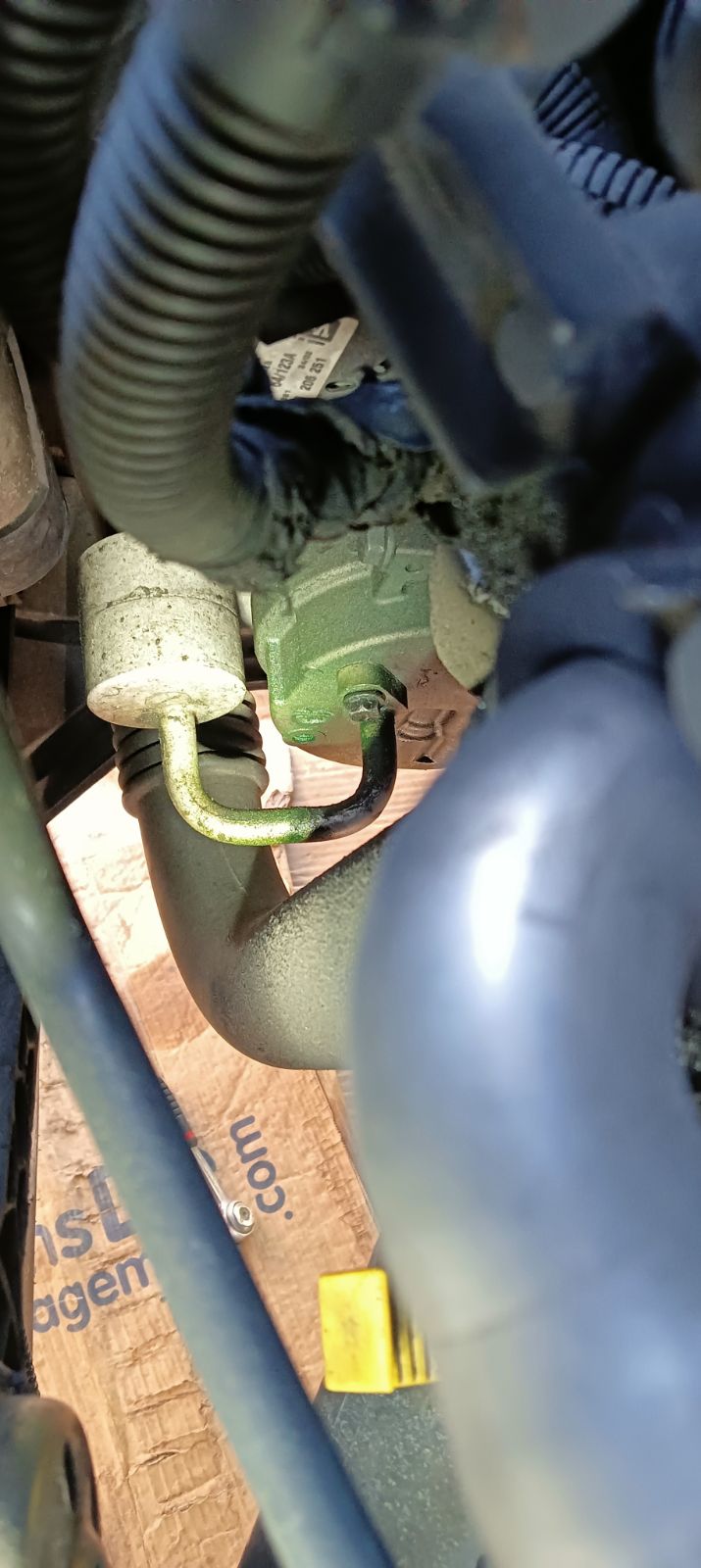

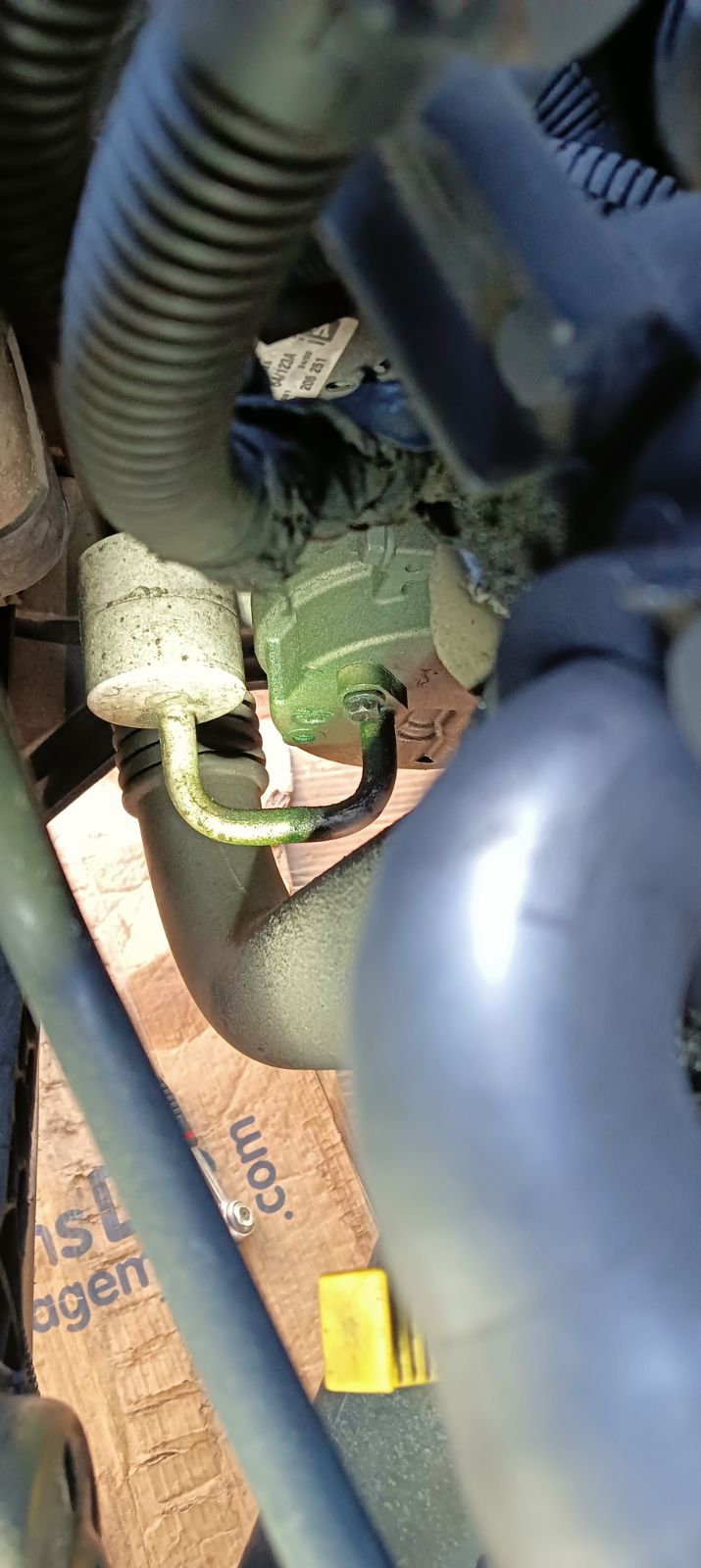

Historique des faits, c'est important quand on veut aider quelqu'un.
Il y a une semaine, baisse du froid pas de la planète, ça se saurait...hélas.
Rdv pour un complément.
Il reste 200gr, bon, ok pour un complément.
830 gr, je crois.
Bon c'est reparti ! Le seul qui roule avec une écharpe dans son vaisseau en été, c'est moi!!! Je plaisante !!
Tout aller bien.
15 jours après, plus rien, forte odeur, et chute du froid.
Rdv, il reste 10gr....pas possible de faire un plein.

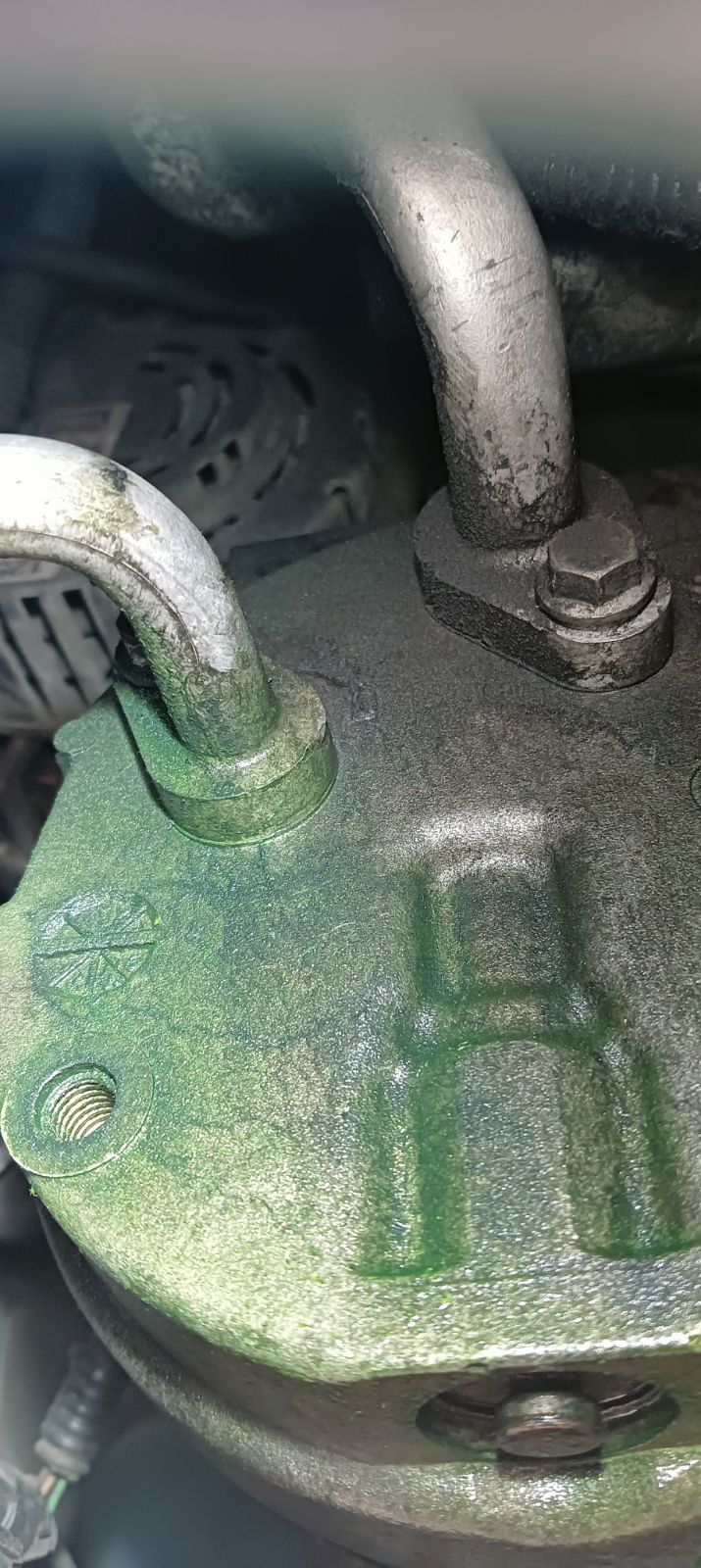

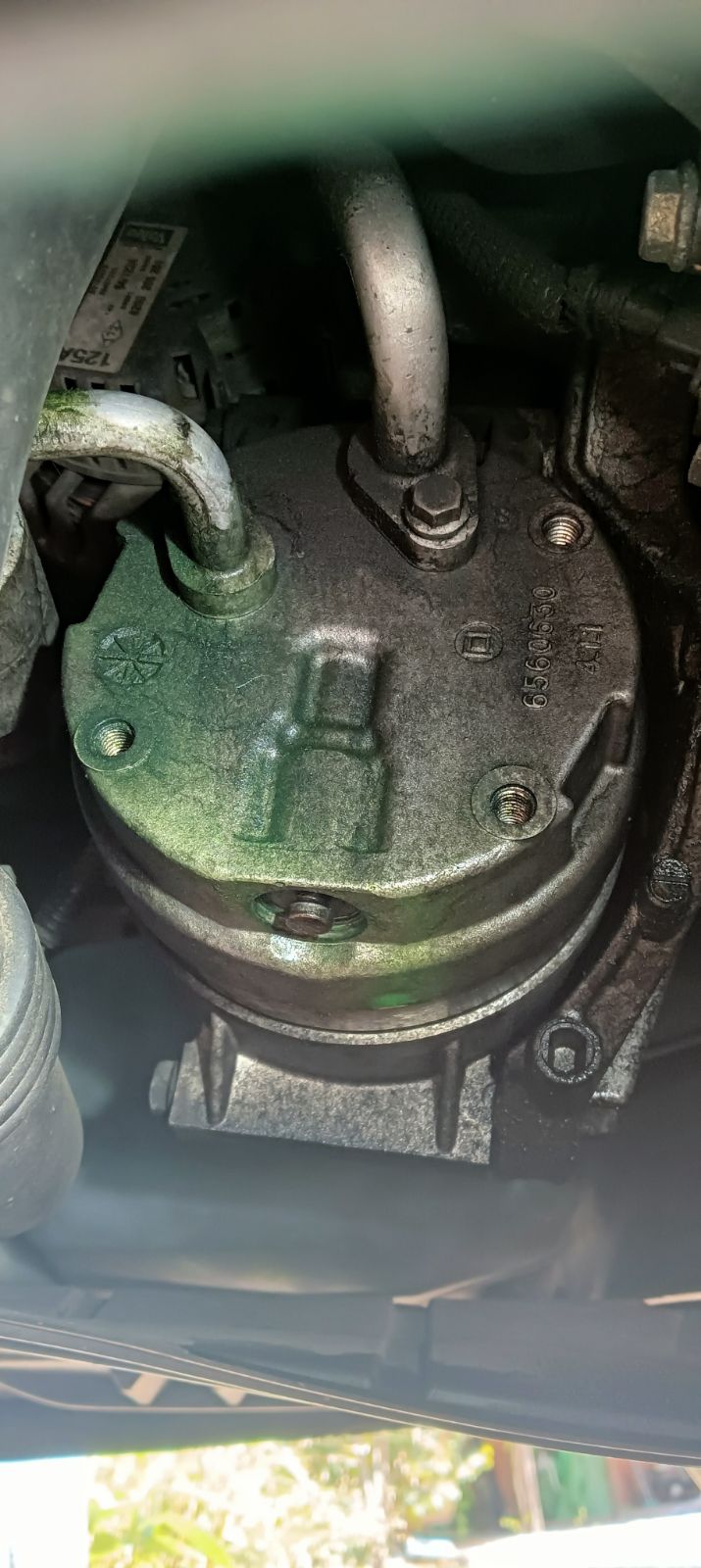

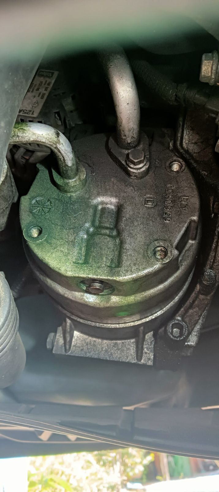

Et le traceur apparaît !
Partout autour du compresseur.
Jusqu'à ce que sa fasse des gouttes de ce liquide jaune.
Et c'est là où j'ai besoin de vos avis.
J'ai donné, 1/4 de tour a ka vis de la tuyauterie qui se fixe au compresseur.
Est-ce le compresseur qui a pété ? Pas vu de fissure ou autre.
Est-ce le tuyau qui s'est fendu?
Est-ce possible qu'un compresseur pète comme ça?
Je vous mets des photos.
