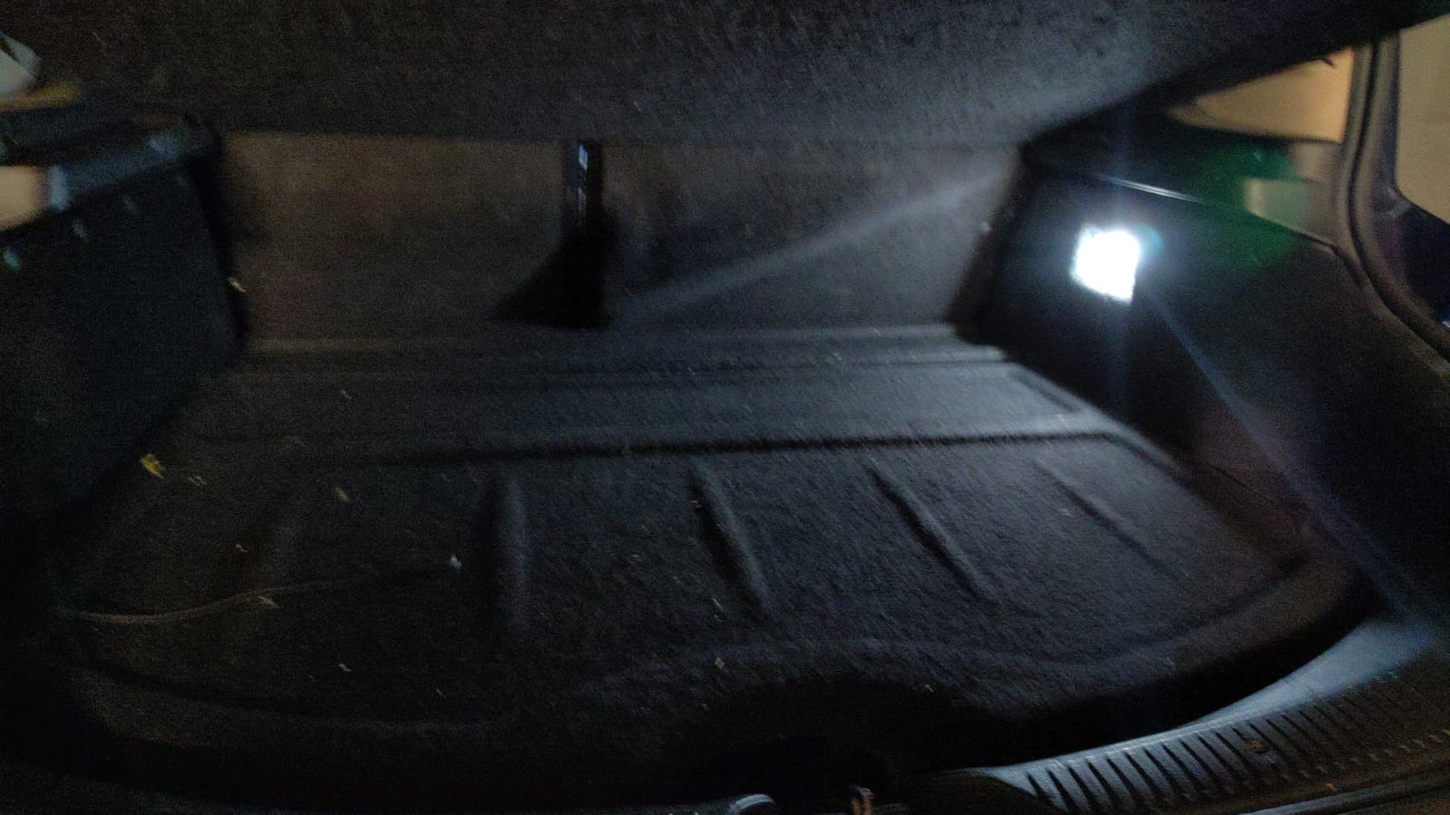

Allez la suite : Un Grand Merci a Bond 174 pour son super pack leds .
Cela rend nos vaisseaux super moderne avec un éclairage froid très moderne !!
Le pack et les explications sont très claires et organisées, alors comme Dab n hésitez pas

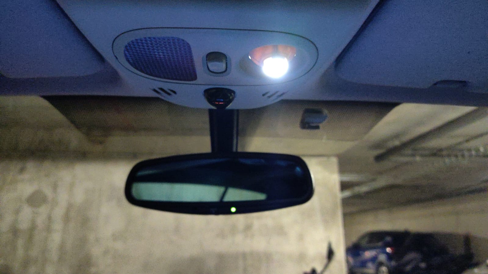

Il y a aussi les veilleuses , les rappels de clignotants , les éclairages de pare-soleil , les éclairages sous les portieres ................................... le rendu est vraiment parfait

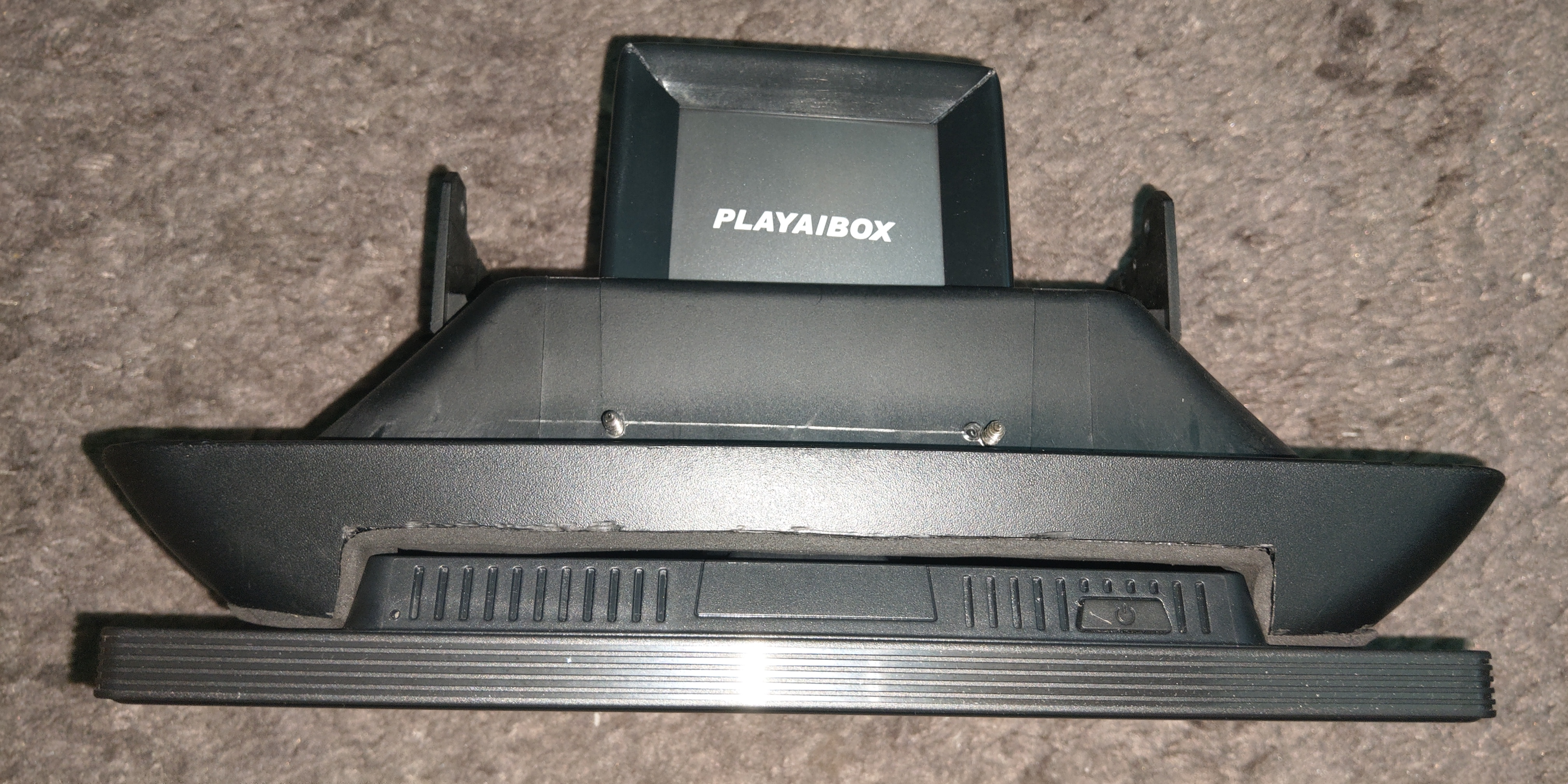

Pour la petite histoire , avant d' avoir trouvé mon vaisseau je comptais changer l' autoradio , et puis finalement après acquisition, l' installation audio me va très bien ( quelques petites mises à jour genre changement des hp ) par contre le système GPS est vraiment Obsolète .
J'ai donc opté pour une mise à jour avec un écran 10"26 et un module Android 12 spéciale pour auto . (il existe des écrans avec le module intégré directement a l' écran mais je voulais pouvoir changer ou upgrade le module facilement si besoin sans changer l ' écran et sa fixation )
Le matériel =
un écran de 9"3 acheté sur ali
Le module est un Playaibox acheté aussi sur ali

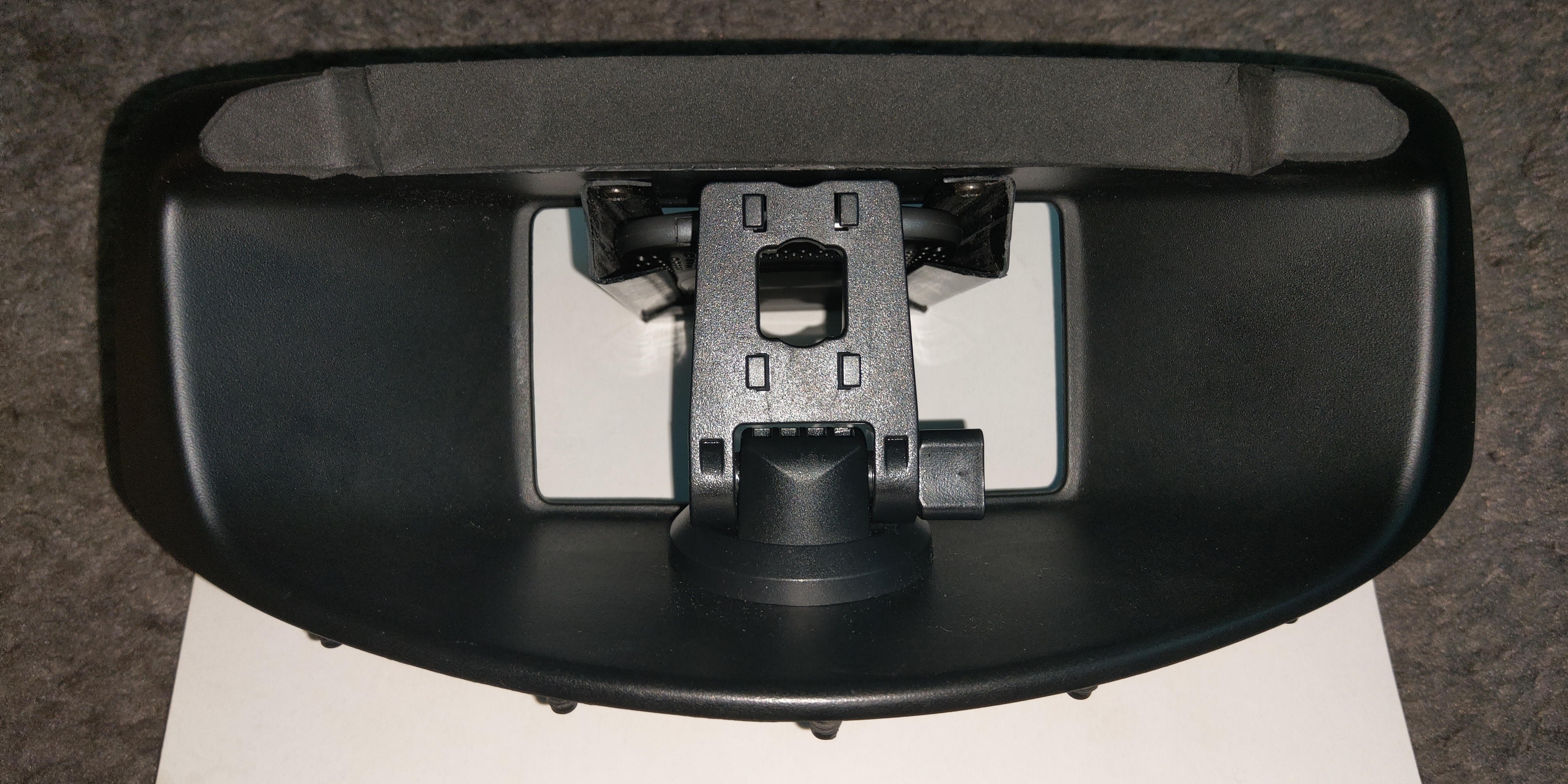

Maintenant le montage ( je précise de suite au puriste que j'ai acheté une 2eme caquette donc retour à l' origine possible si besoin )
découpe du boite pour insérer l' écran et le boitier android
Casquette vu de dessus
Casquette vu de face
Boitier android dans son logement
Avec le support de l' écran
Le tout monté
Le matériel =
Le tout monté

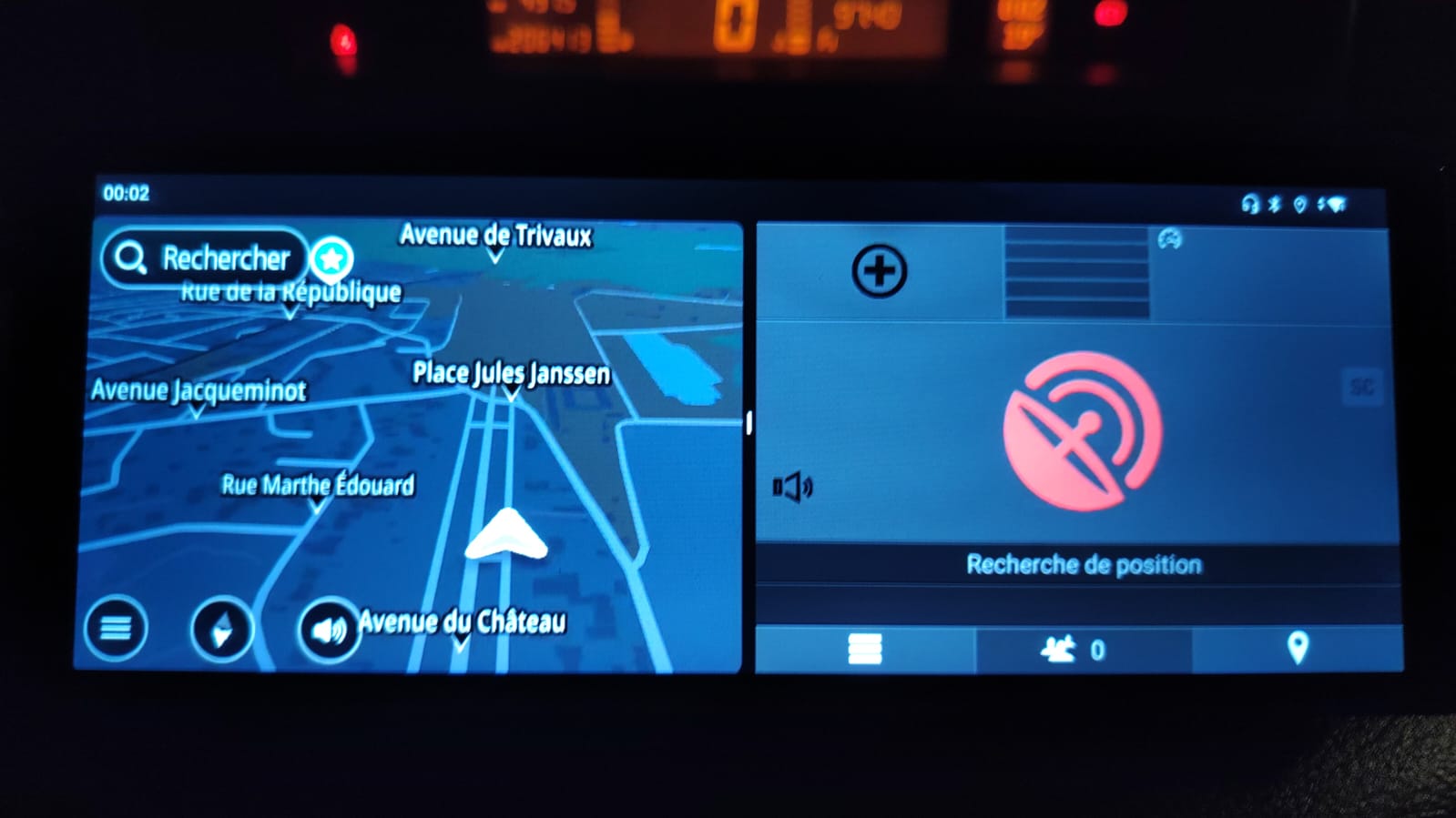

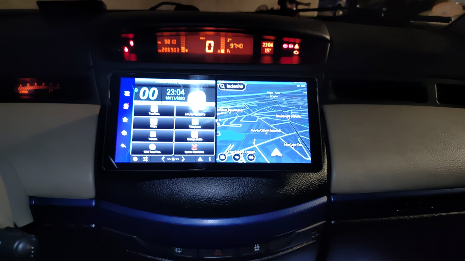

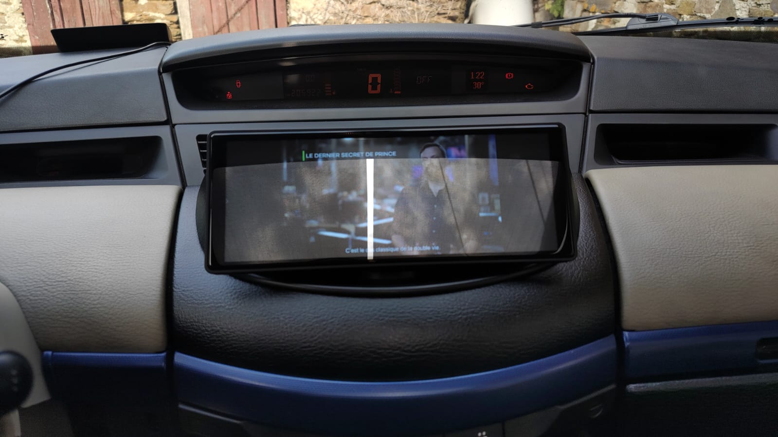

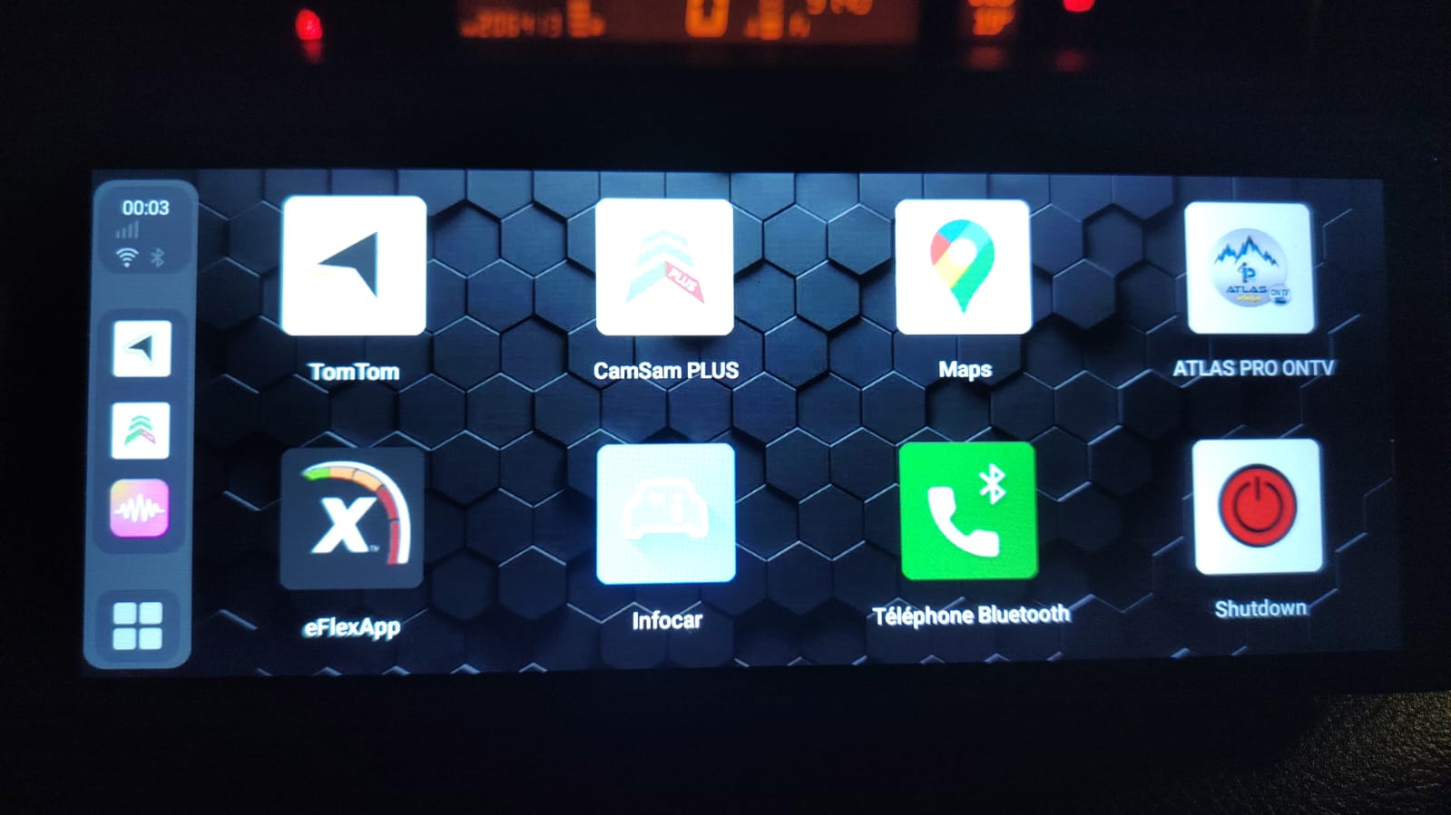

The résult is =
Interface
Gps a gauche + radar a droite
Full GPS
Gps + TV
Full Tv ( a l arret en attendant que madame fasse ses courses
Bref , c est de l' Android donc on y installe ce que l 'on veut ( tv , jeux , gps , musique....................................... , le haut parleur est intégré à l' écran mais il y a une sortie son , et il y a aussi la possibilité de brancher une camera pour les marche-arrière que je vais surement installer des que j'ai un peu de temps
Je trouve aussi que ce module Android avec sa fonction split qui permet de couper l ' écran en deux et y mettre deux applis différentes et la forme de l' écran en 10"26 sont plutôt bien adapté a la ligne allongé de nos tableaux de bord

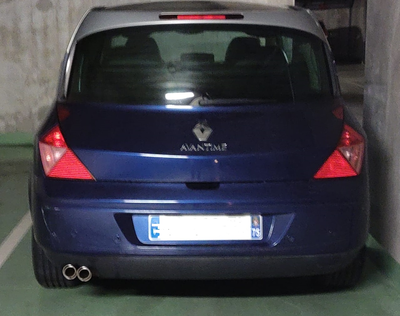

Nouvelle News
Il y a quelques semaines en allant voir un ami , sortie du periph parisien et petit bruit sourd + affichage " service " au Tdb = bruit échappement en mode légèrement racing
Explication = coupure net entre l'échappement avant et l'échappement arrière ( je confirme que la rouille n est pas l' ami du métal )
Comme j 'avais prévu un passage à la double sortie gauche / droite mais plus tard , le plus tard s' est transformé en maintenant
Merci à PROINOX a Dreux ( équipe sympathique et a l'écoute donc un super boulot et surtout ma roue de secours est toujours a sa place !!!! )
La ligne est une Full Inox après cata avec conservation de la roue de secours ( tout est configurable type de sortie , le type de son , avec ou sans l' échappement avant .............. )
the résult is =
Avant Apres
USS AVANTIME = vers l 'infini et au delaaaaaaaaaaaaaaaaaaaaaaaaaaaaaa !!!!
