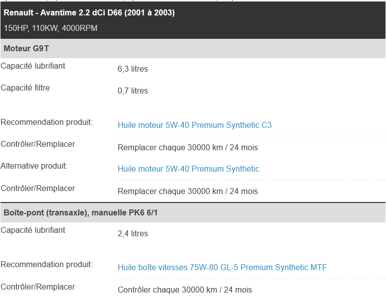

Bonjour Jeanpol02, il semble que cela soit vrai, pour 7 litres filtre compris:
mais je n'ai pas trouvé de note spécifique
Sans doute une faute de frappe lors de l'impression du manuel. Le mieux étant de vérifier avec la jauge, le niveau lu avec les 6,3 l+0,7 l

+1ag17 a écrit : ↑29 oct. 2022, 15:44 Bonjour Jeanpol02, il semble que cela soit vrai, pour 7 litres filtre compris:2022-10-29_153947.png
Sans doute une faute de frappe lors de l'impression du manuel. Le mieux étant de vérifier avec la jauge, le niveau lu avec les 6,3 l+0,7 l![]()
Commence par 6,5 litres en vérifiant le niveau avec la jauge moteur ( pas celle au TdB )
