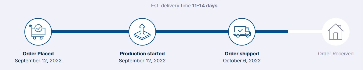

P*tain, HERMES c'est vraiment les pires de chez pire de service de livraison. Un vrai sketch. Soit disant en livraison depuis lundi...
Au total ca aura pris 40 jours...

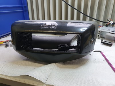

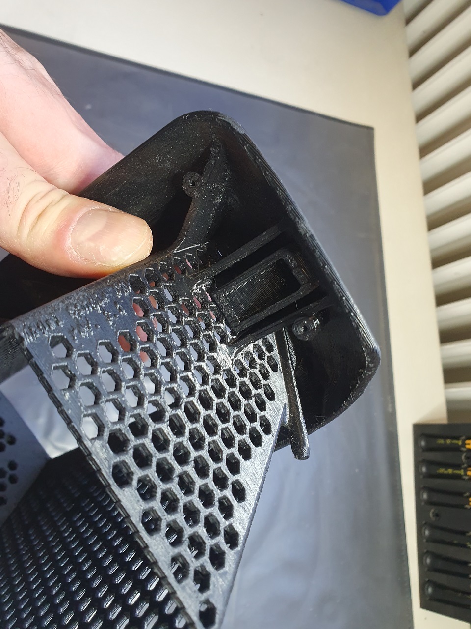

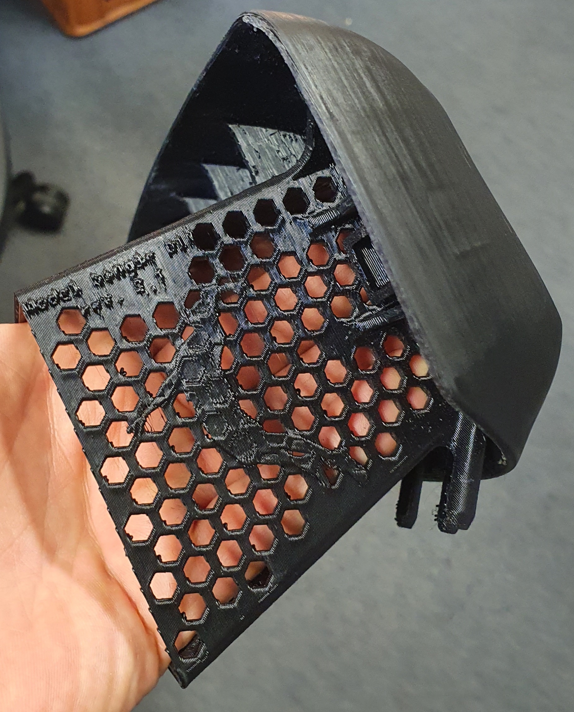

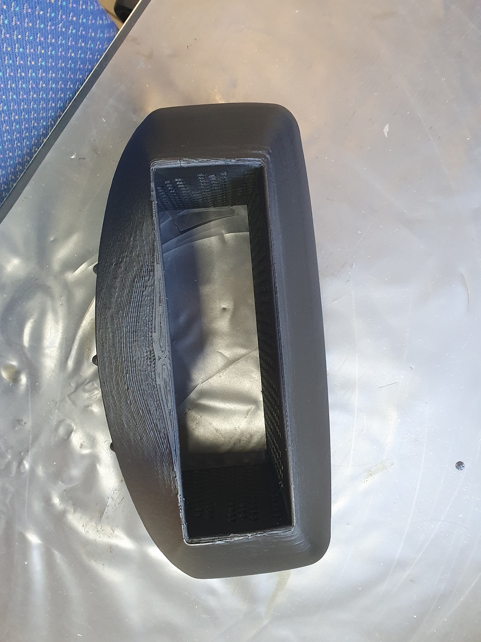

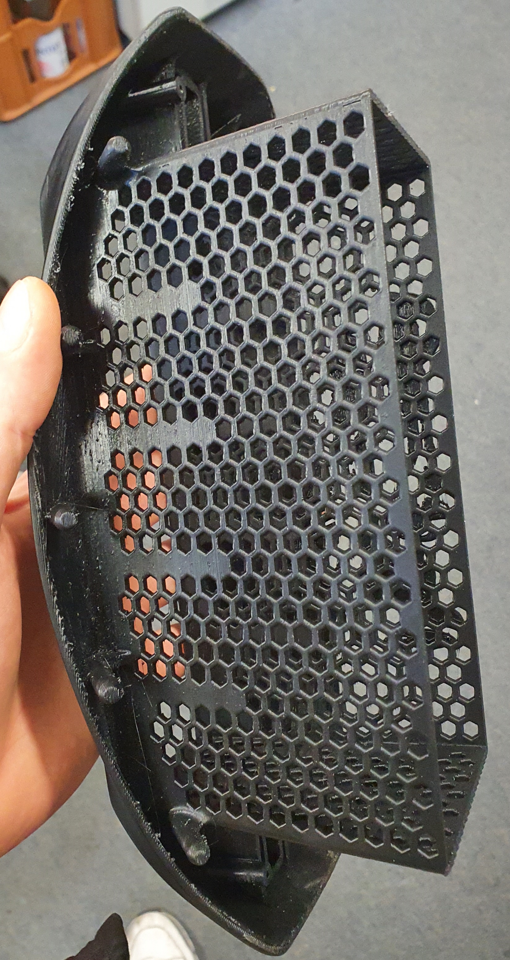

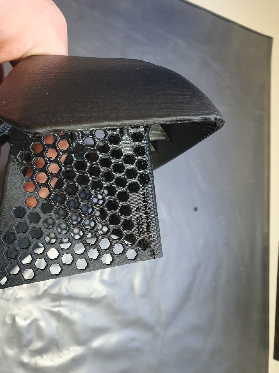

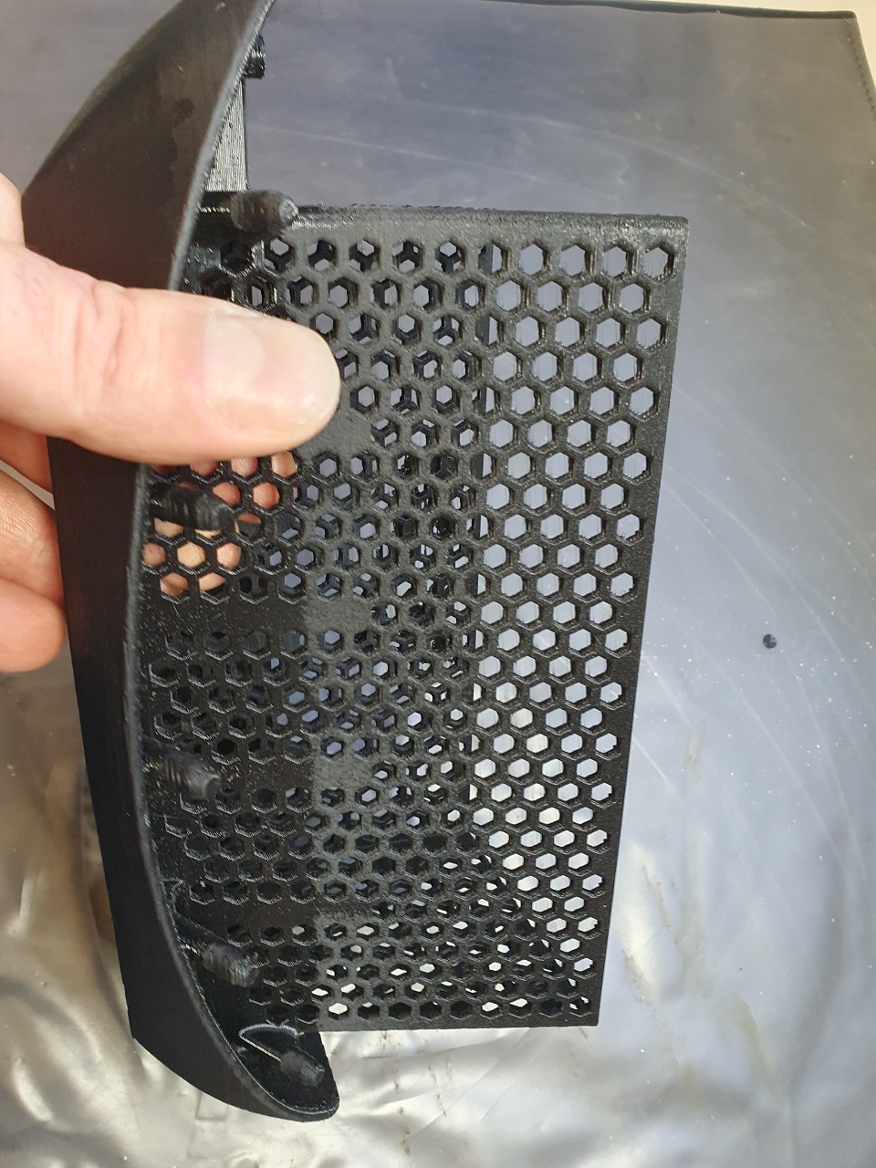

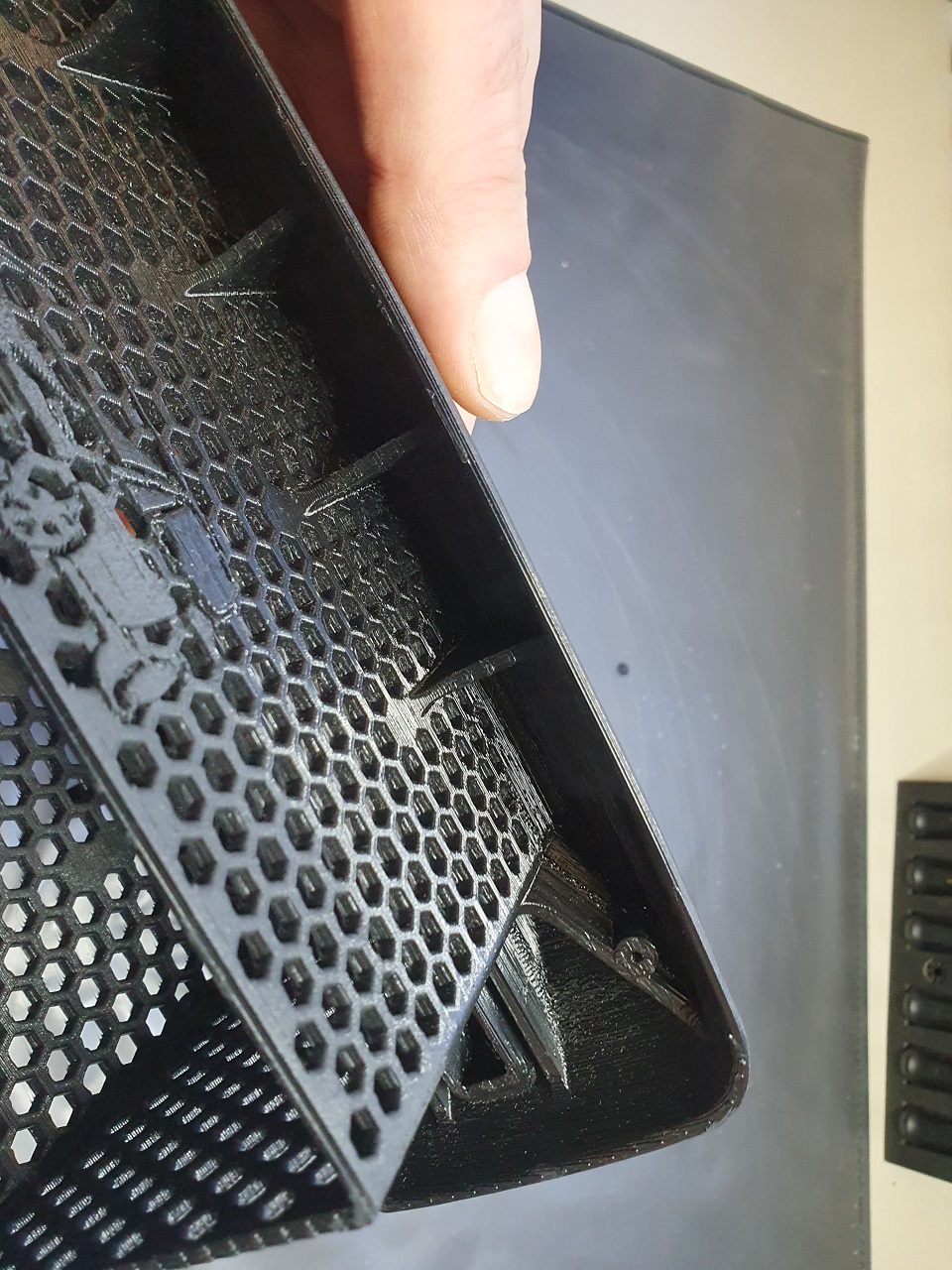

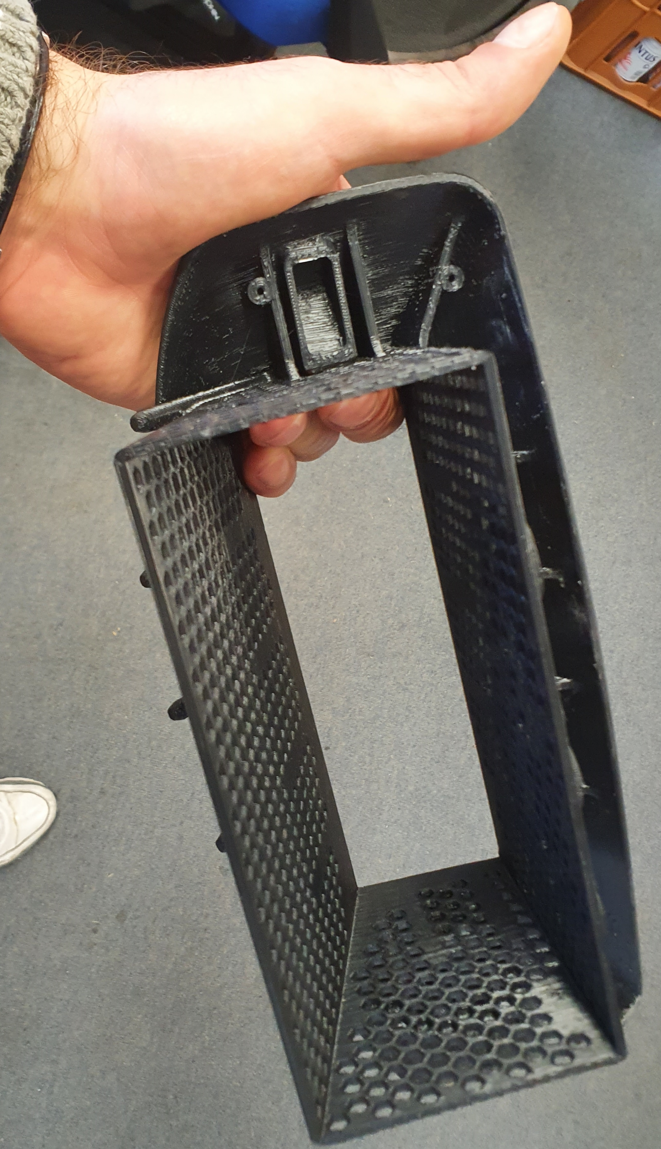

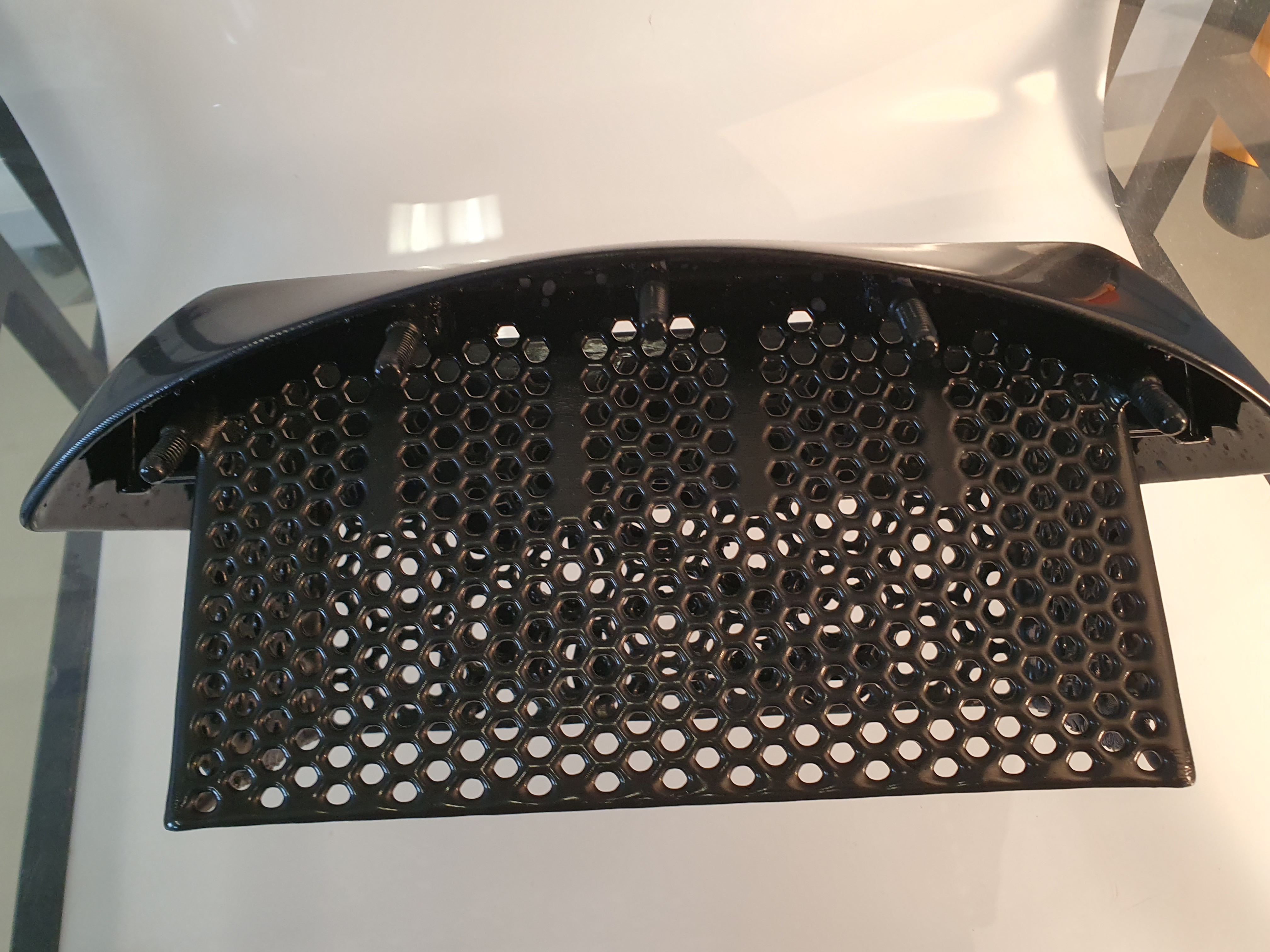

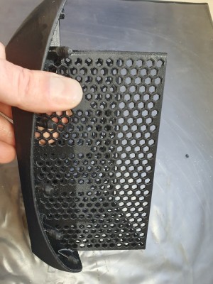

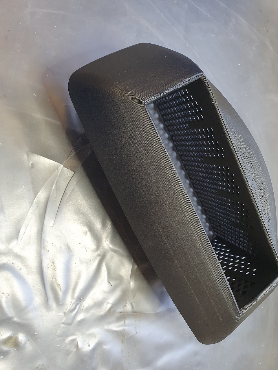

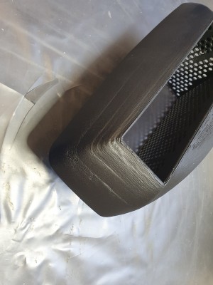

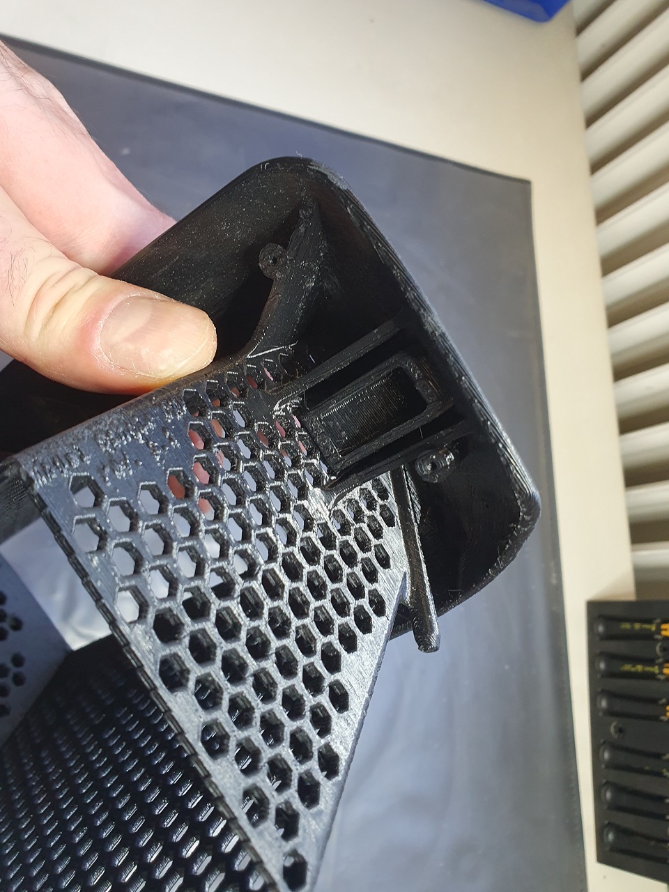

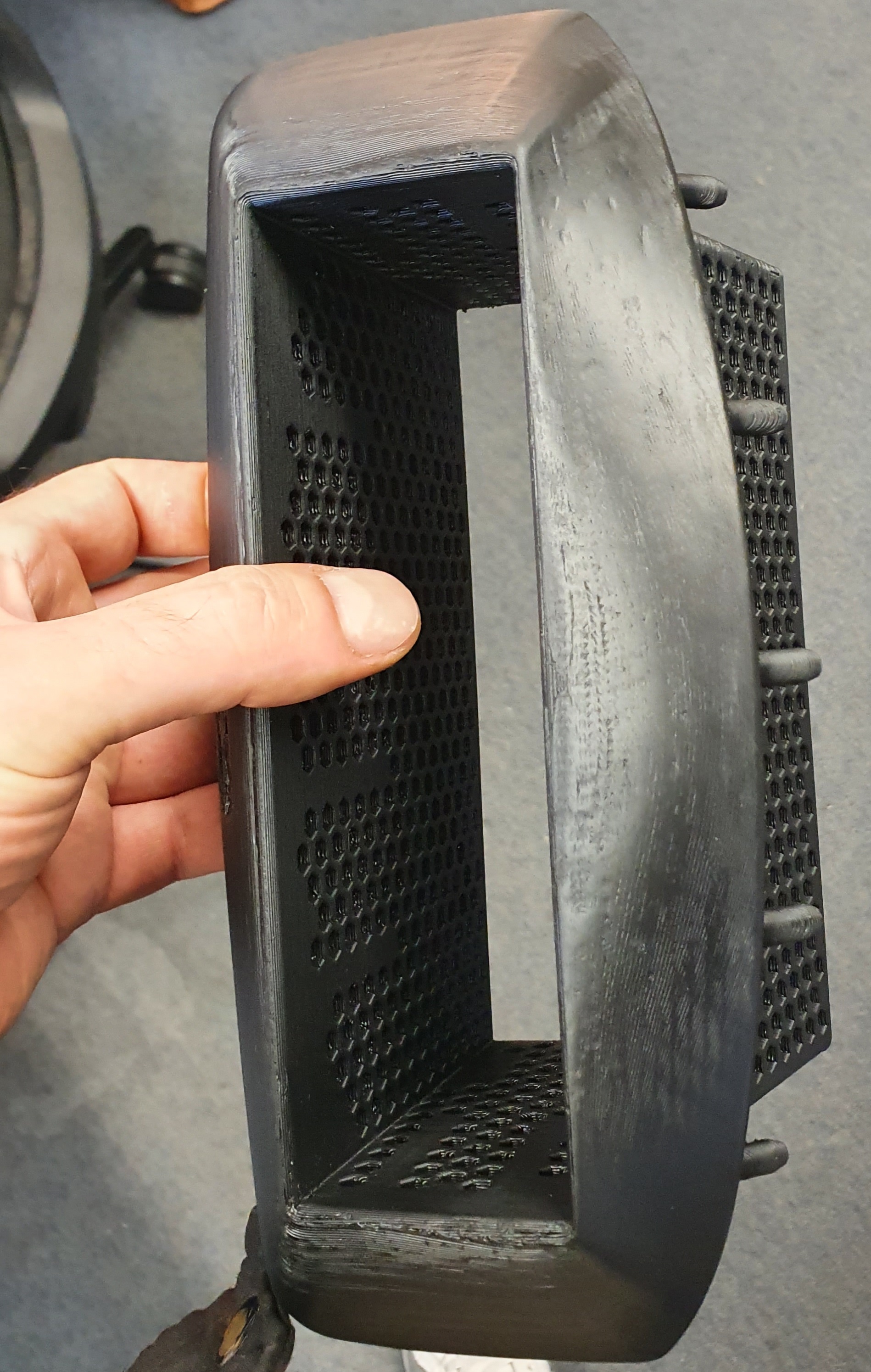

dans le vif du sujet, voici la pièce fraîchement déballée. Je pense que je reprendrai ce sous traitant parce qu'ils ont poncé (certes un peu grossièrement mais tout de même correctement) la surface frontale. Pour ceux qui ne veulent ni la surface brute ni la surface brillante.
A noter que la pièce fait très solide en main, dense et lourde, et les surfaces et épaisseurs font très résistantes, c'est assez impressionnant.
Bon promis je me dépêche de tester cela.
Messages : 3448
Super et merci pour ce partage :!:
L’aspect bien visible sur tes photos permet une fois de plus de se rendre compte que le temps n’est pas encore arriver où « à tarif accessible » l’impression 3D réalisera un rendu lisse impeccable :!:
Vivement ton verdict final :!:

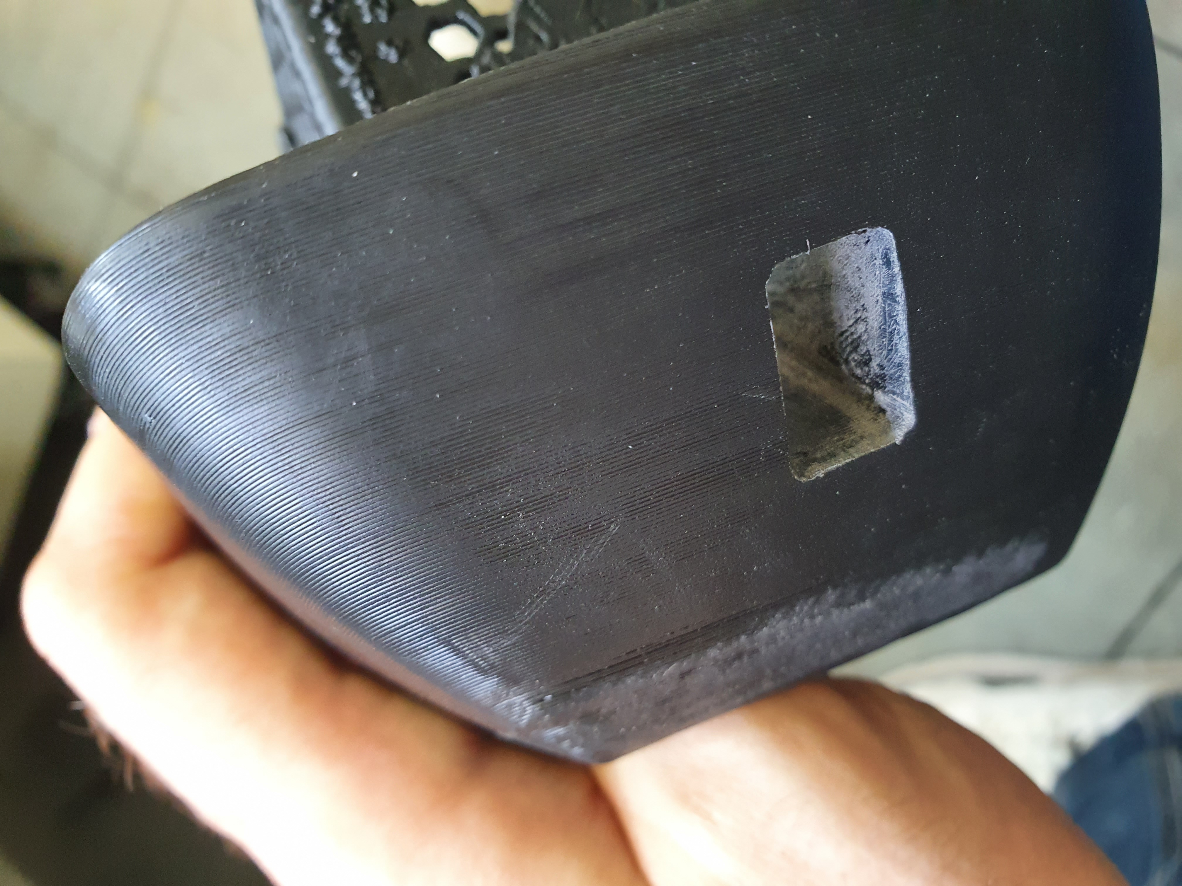

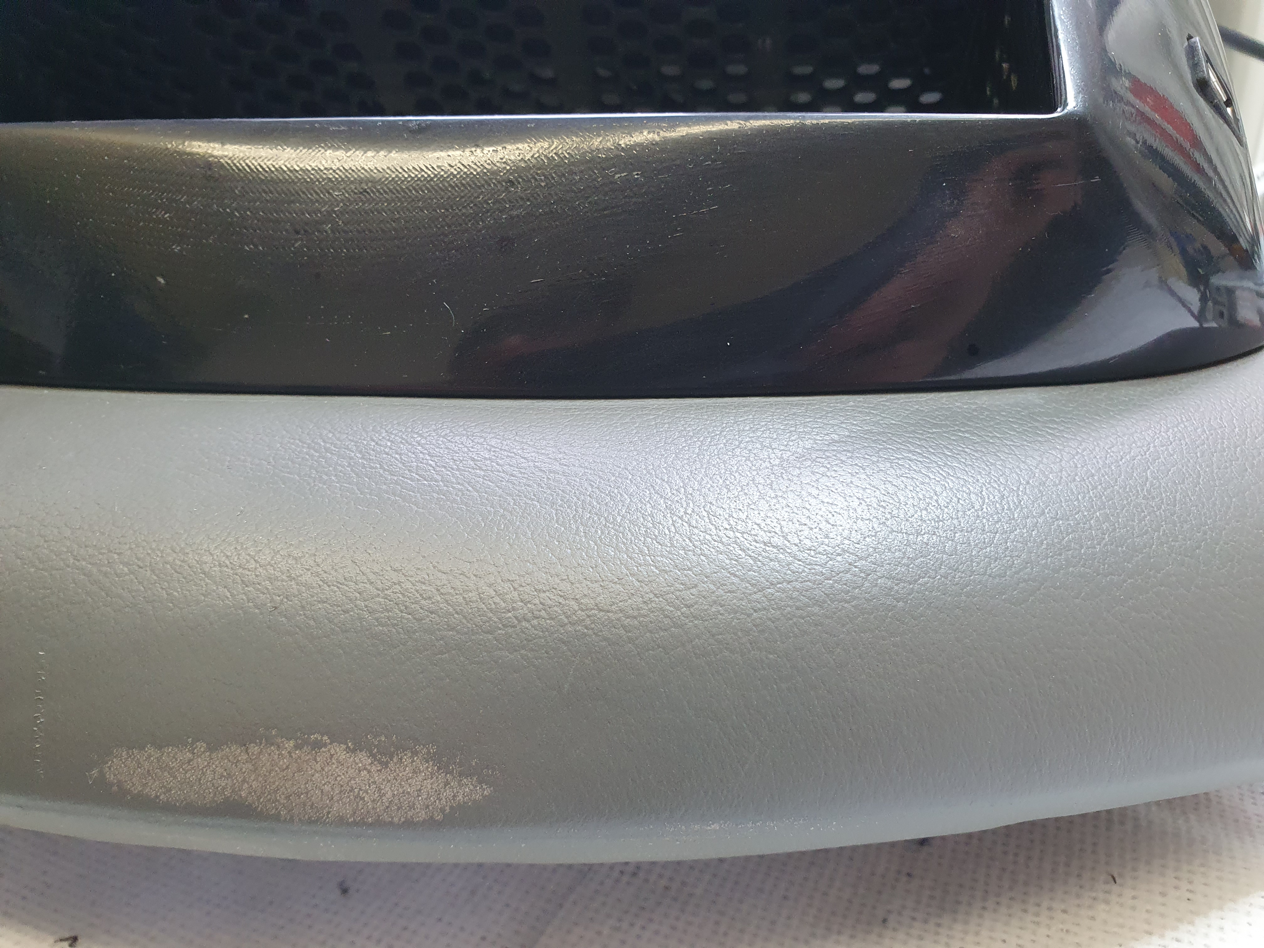

Je dois être une bete a part, parce que franchement ca me choque pas du tout le rendu de surface. Quand j'ai debale, mon collègue qui n'y connaît rien a dit que ca lui rappelait les nervures du bois.
Bref, chacun ses goûts, cependant je voudrai noter les choses suivantes.
  • c'est derrière l’écran, donc franchement a part s'y pencher volontairement c'est absolument pas visible
  • L'ABS, contrairement au PLA, se ponce facilement et il es possible d'aller très loin dans les grains (genre on voit la différence entre du 1000 et du 2000
  • Il existe de l'enduit en bombe pour impression 3D, avant de peindre
  • il es possible de lisser avec de l’acétone, pour un rendu même brillant (cf essai précédent)
  • il est possible de coller des revêtement mince genre vinyl (carbone, alu etc...) ou si vous voulez de la moquette ou du cuir

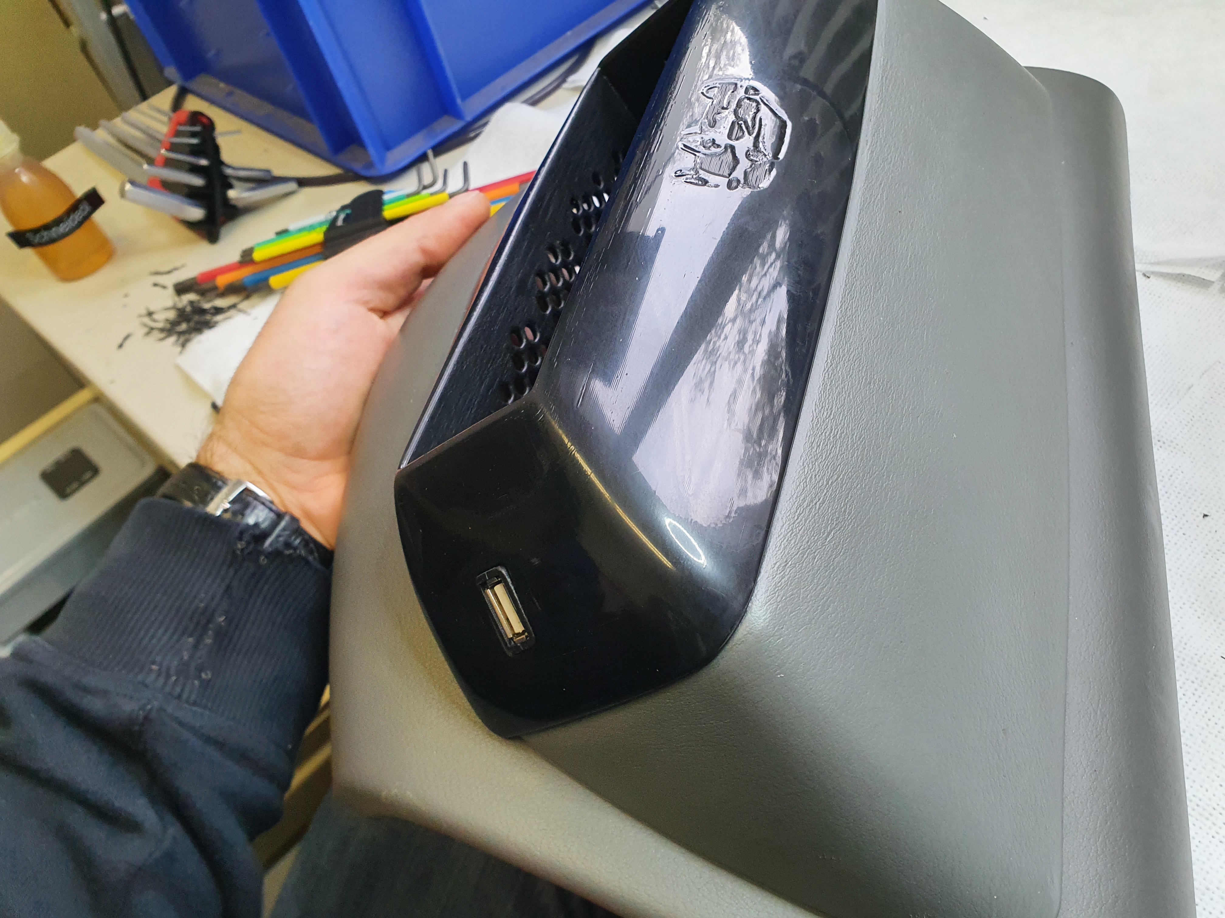

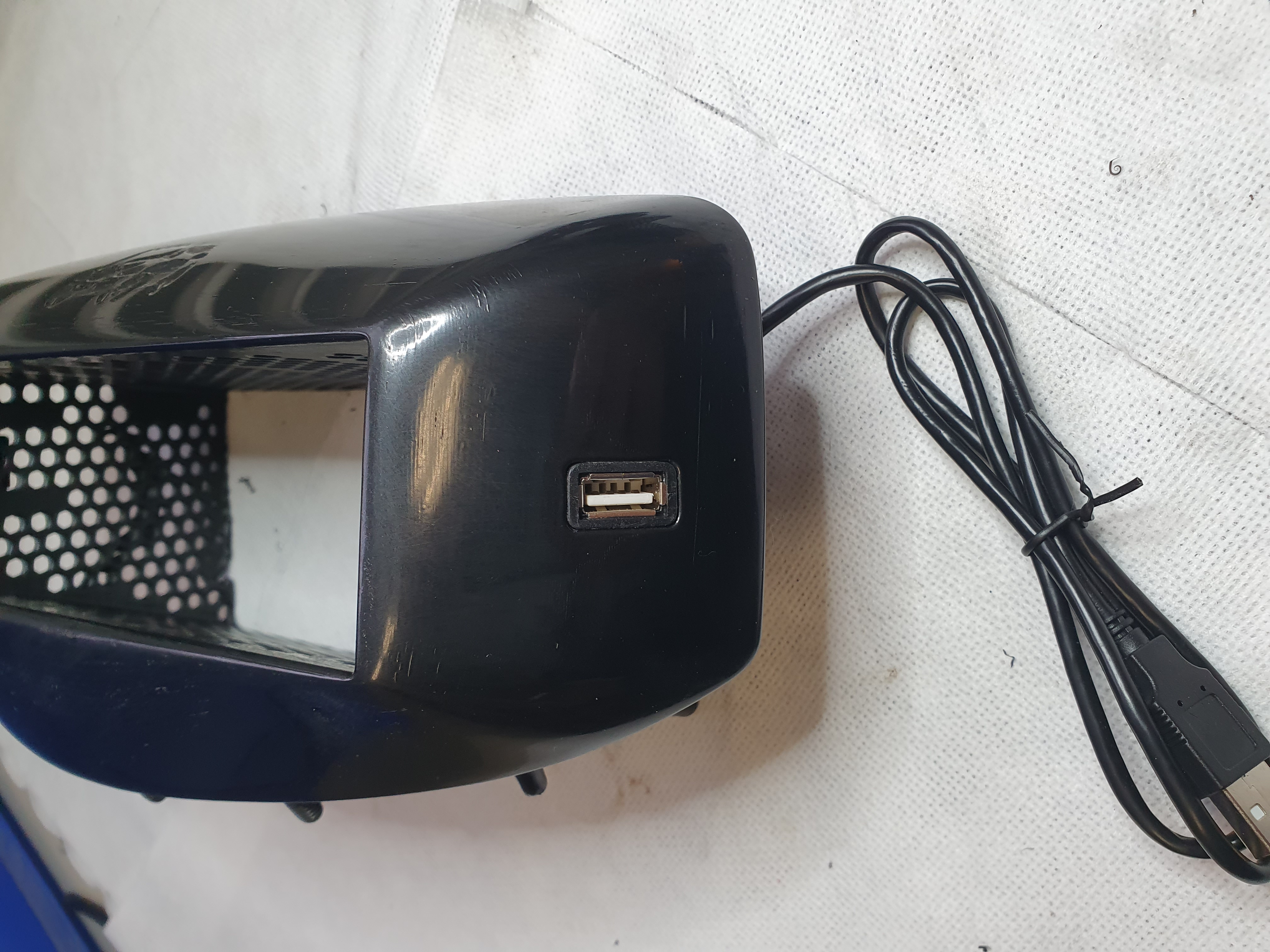

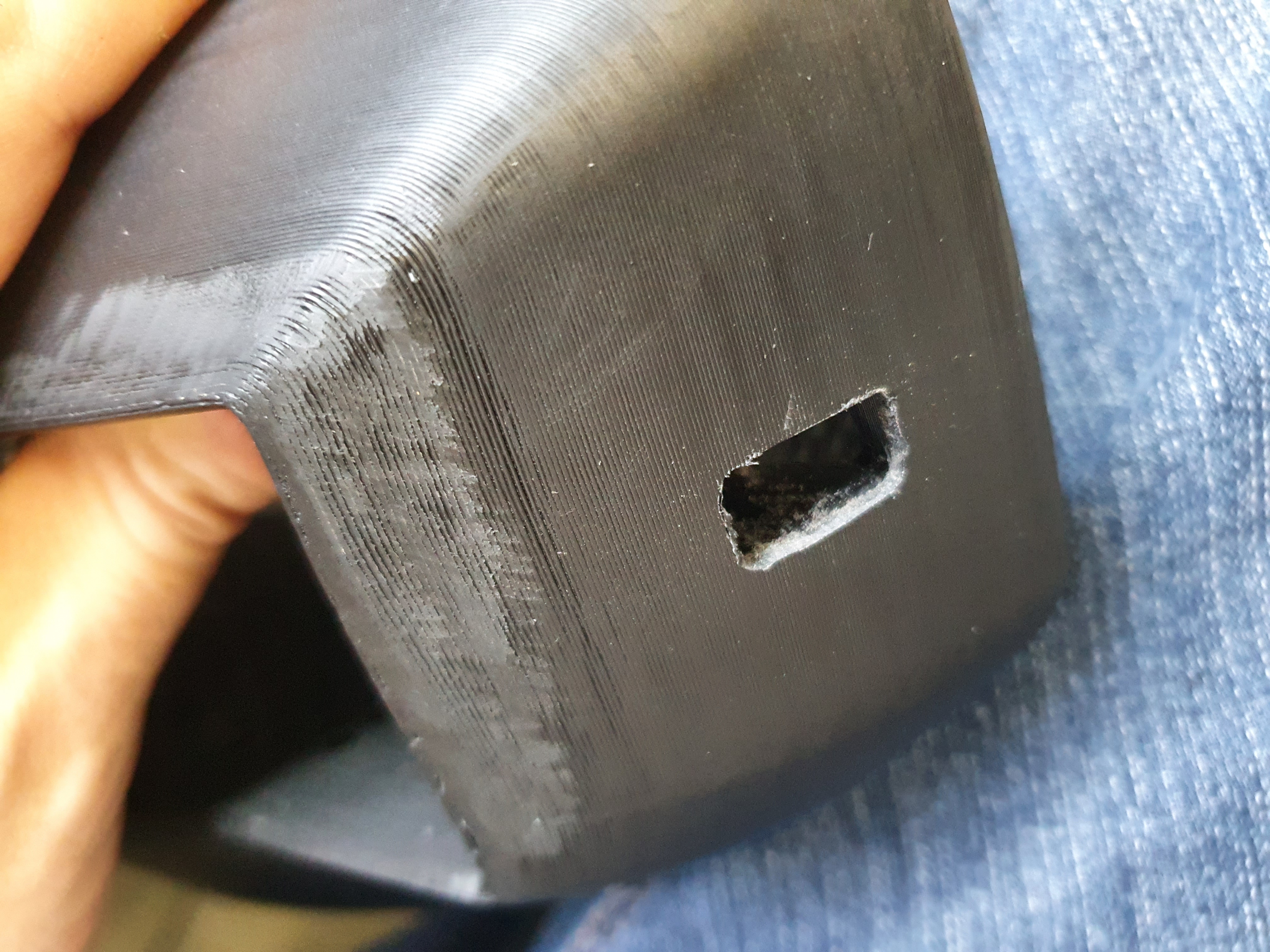

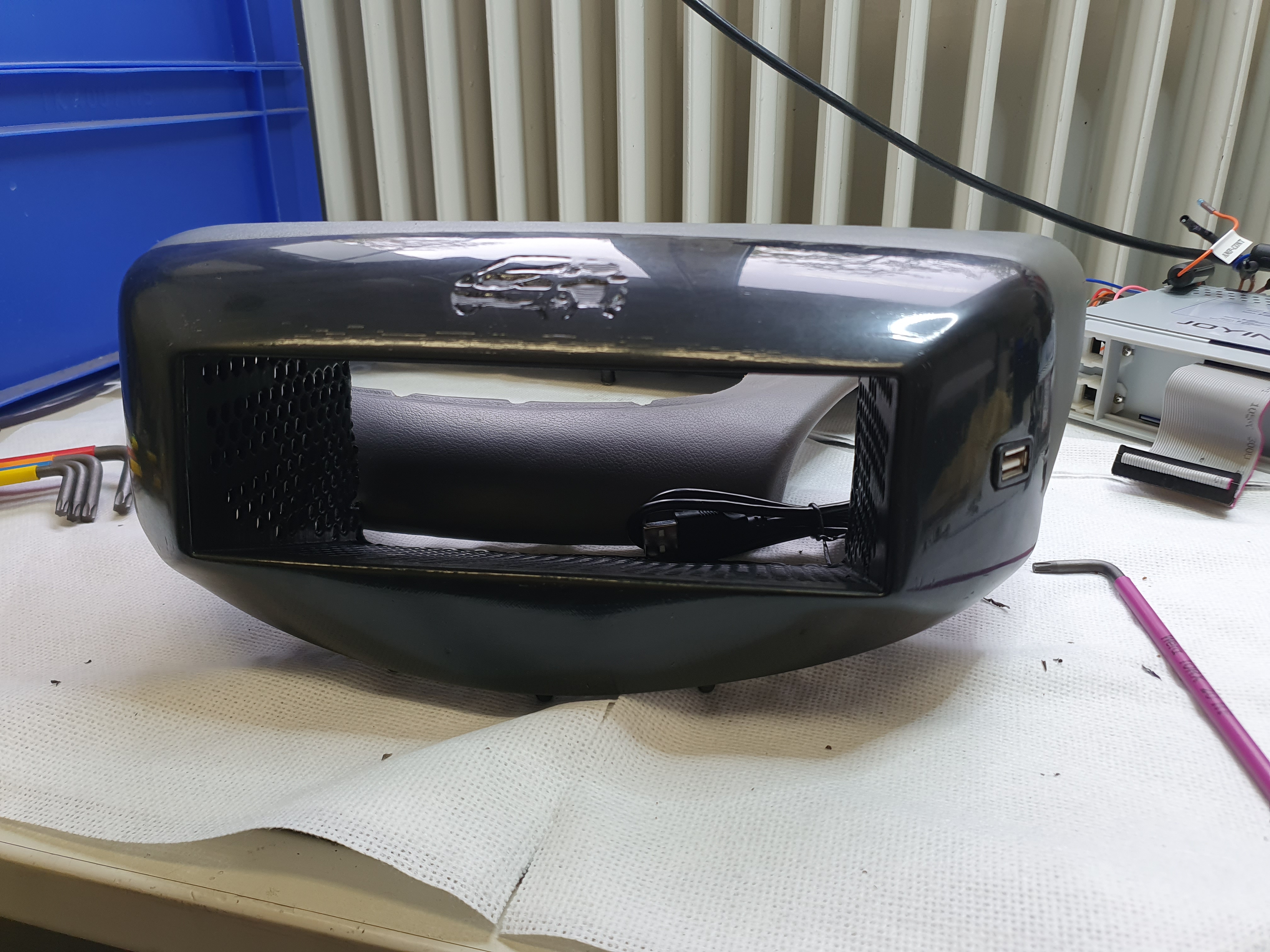

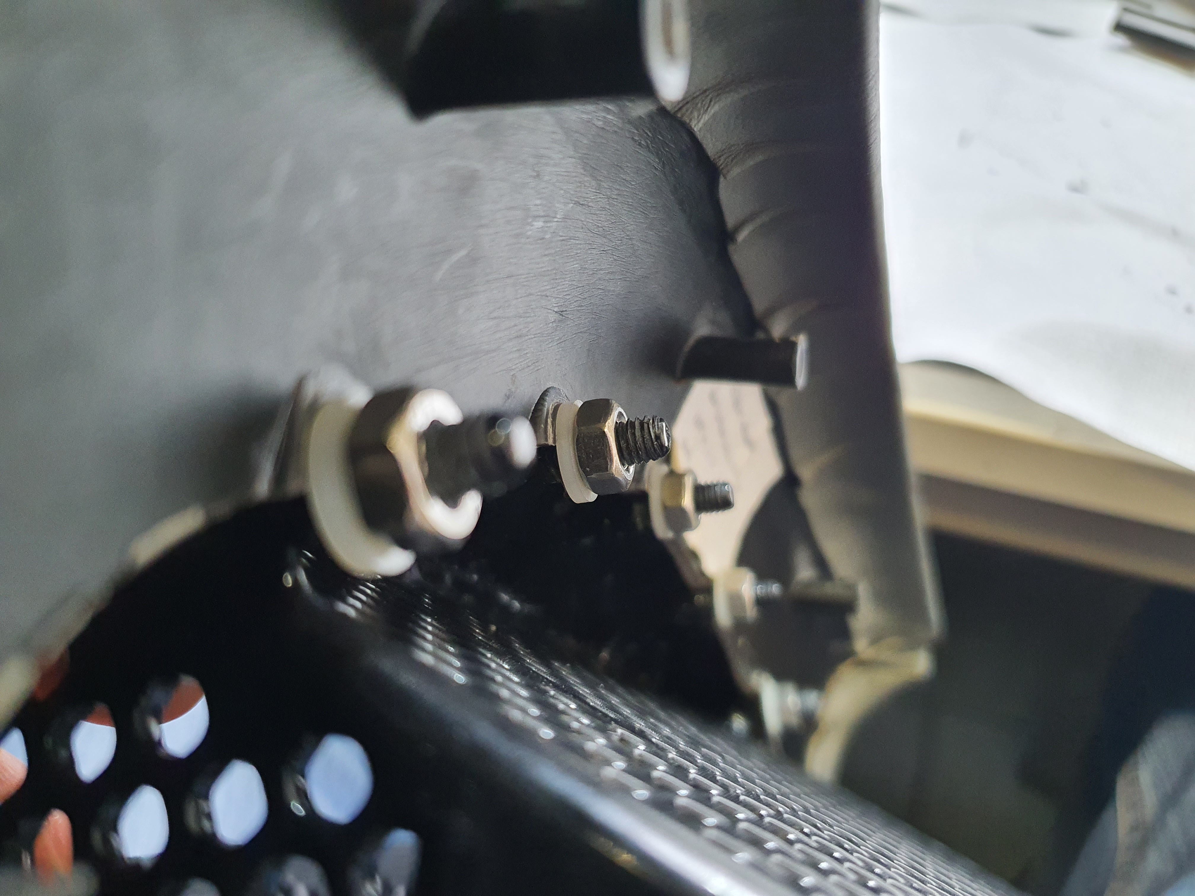

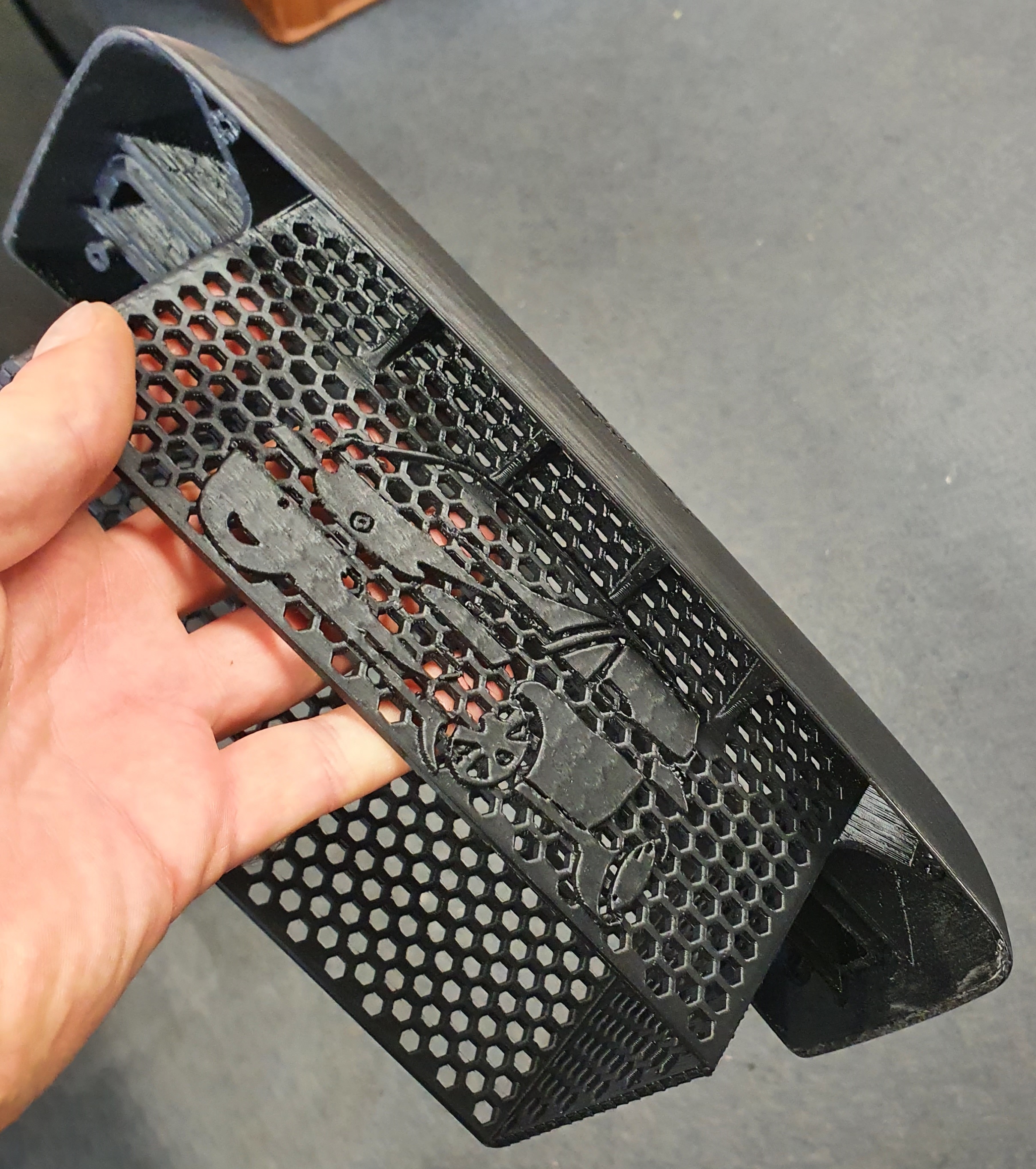

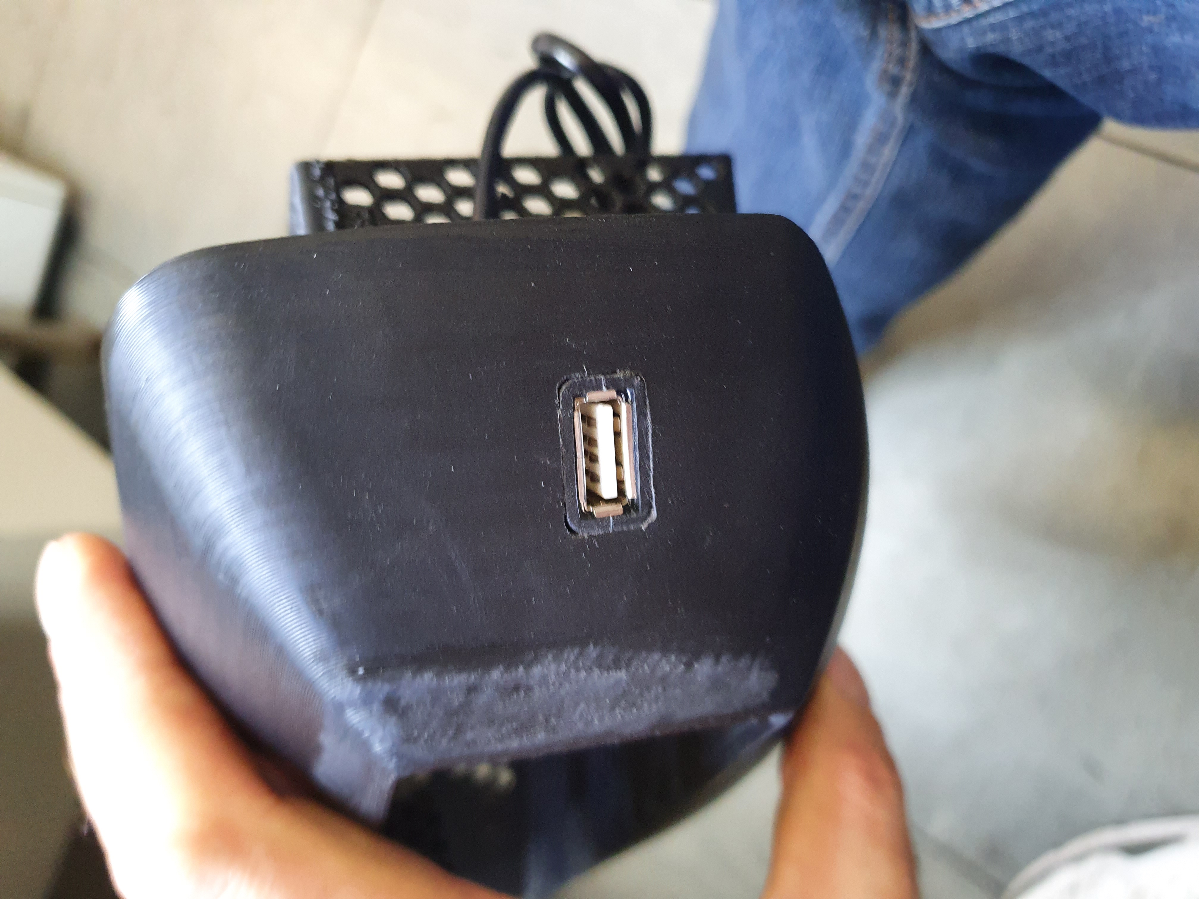

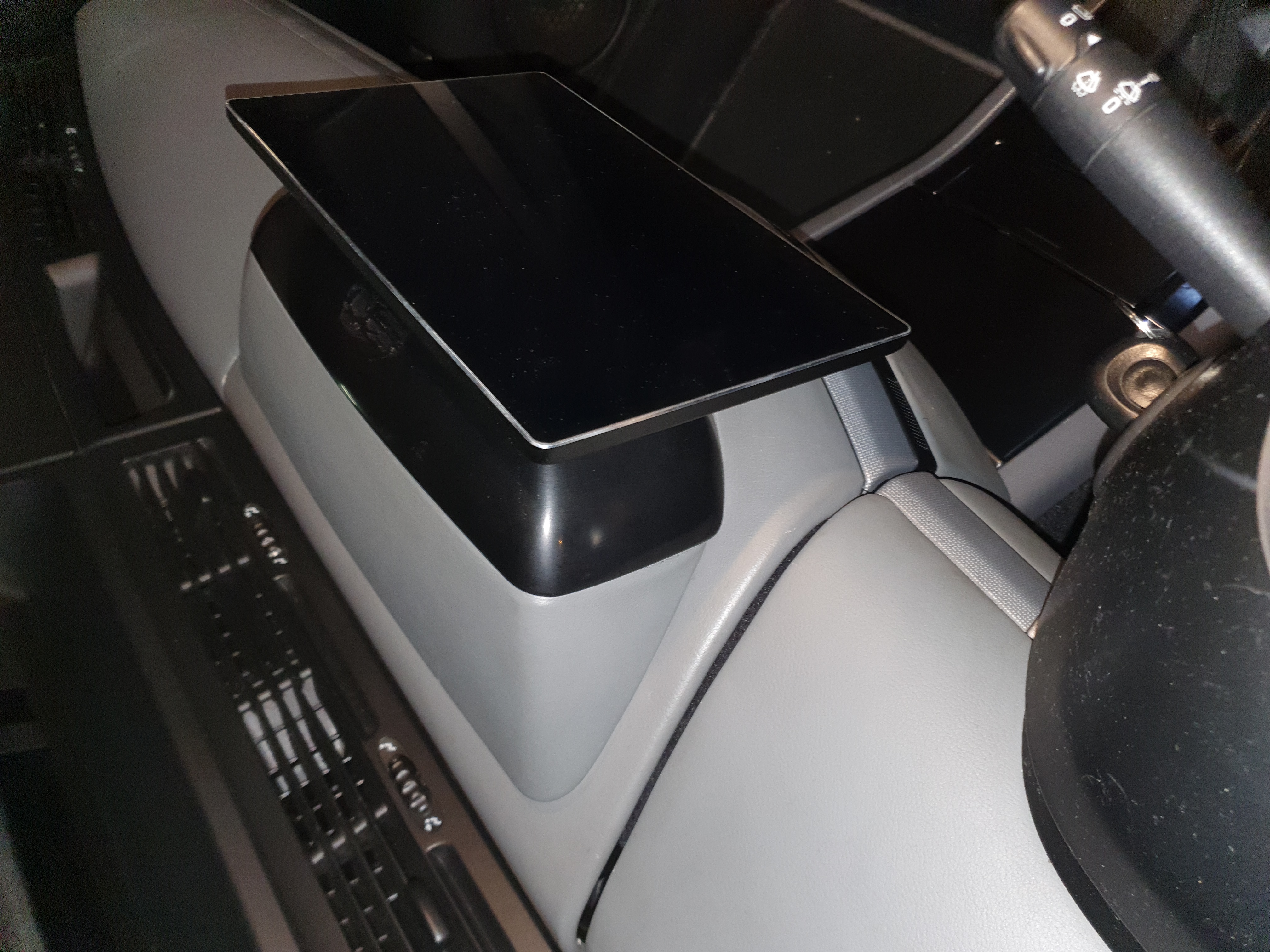

Pour les tards du week-end, essai préliminaire d'intégration du port USB:
Messages : 806
Messages : 3448
Chouette :!:

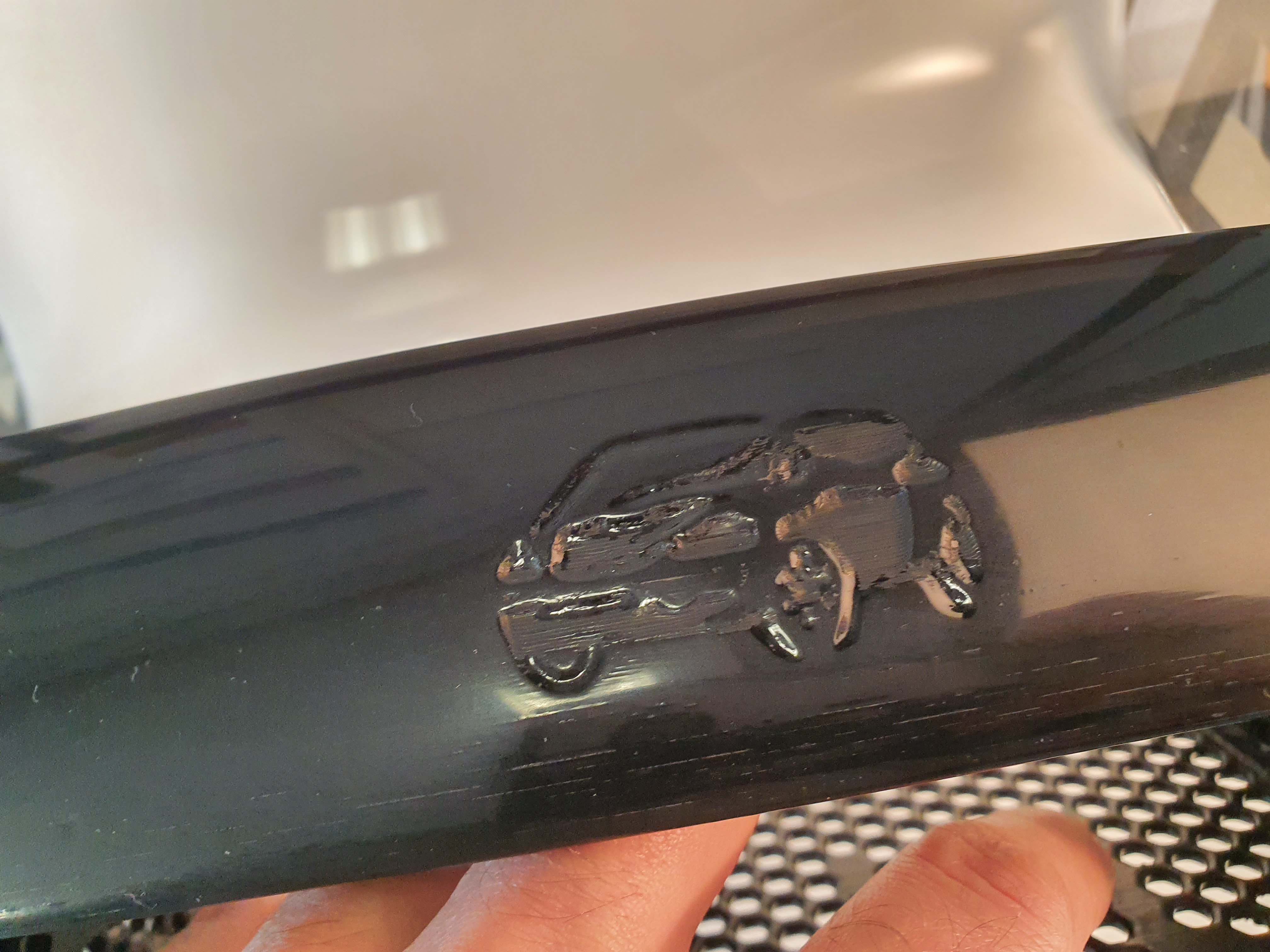

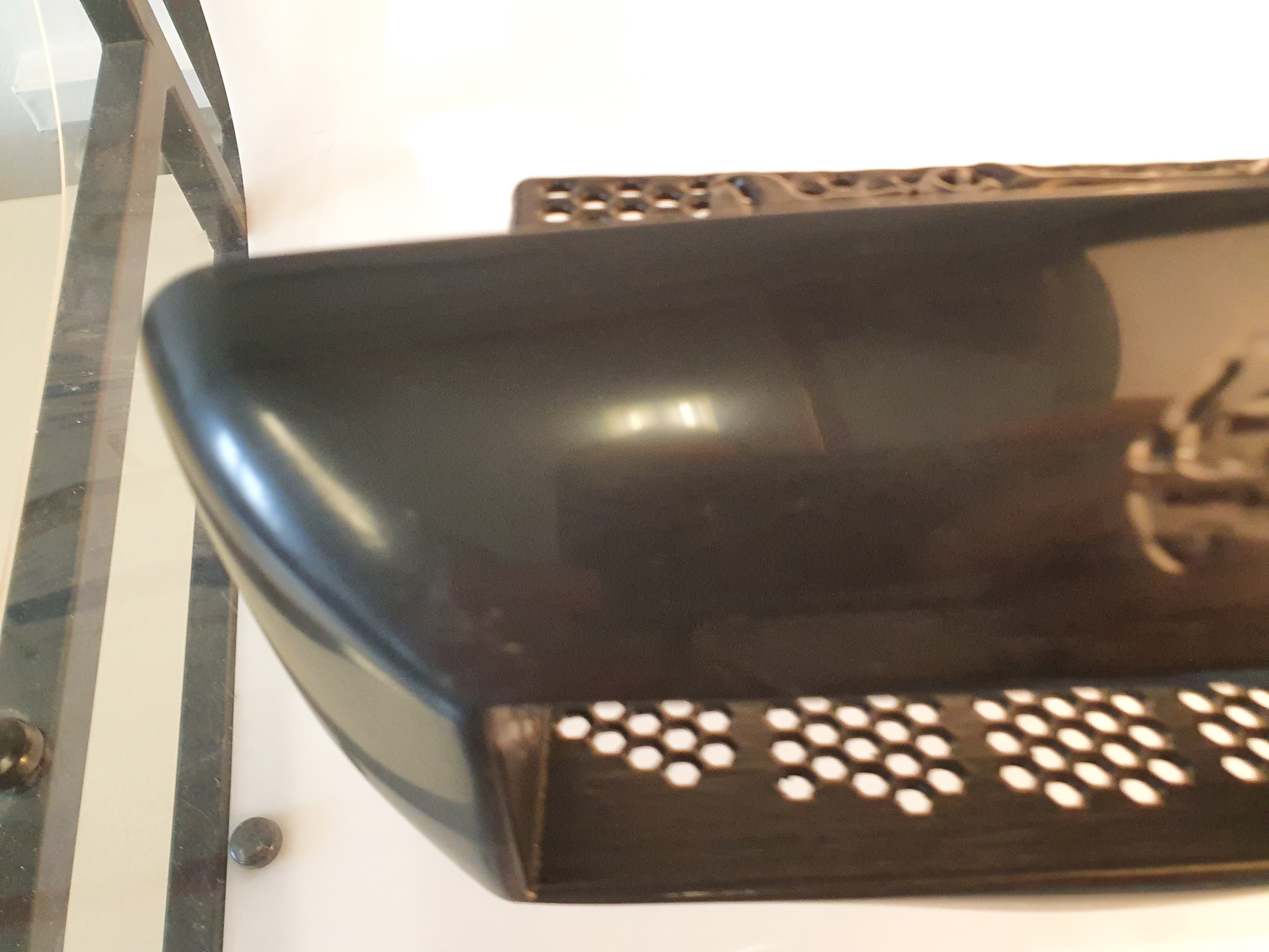

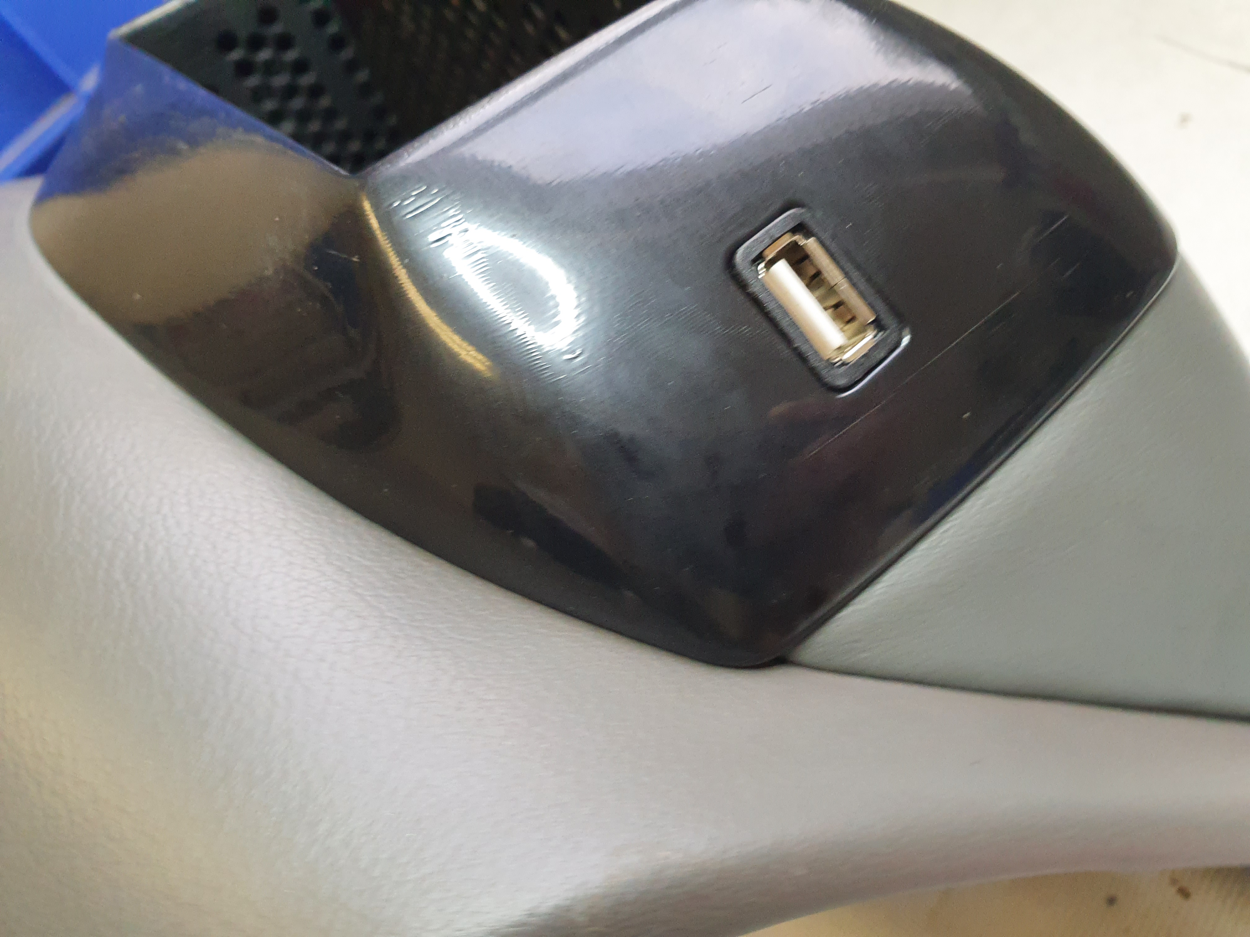

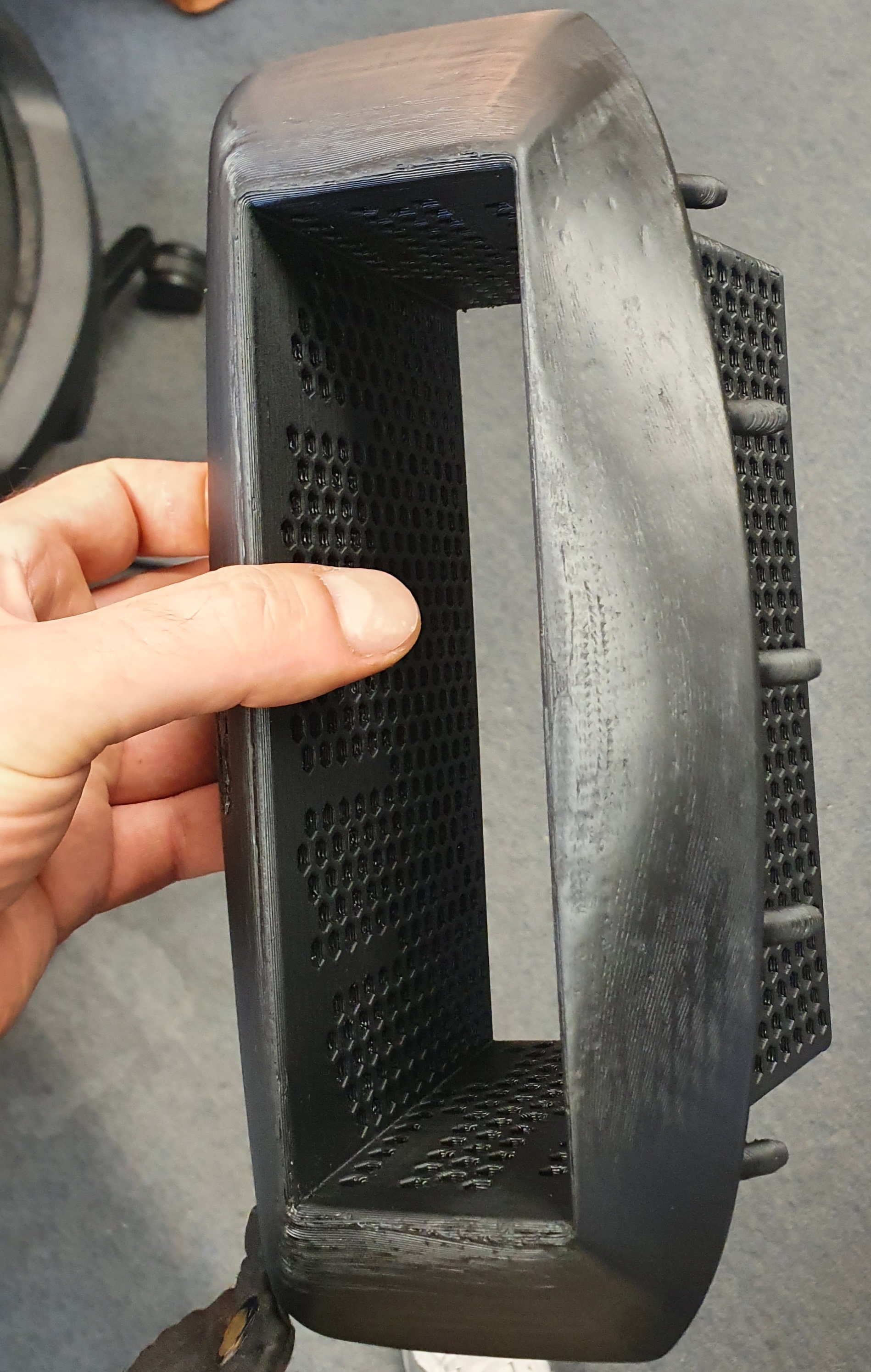

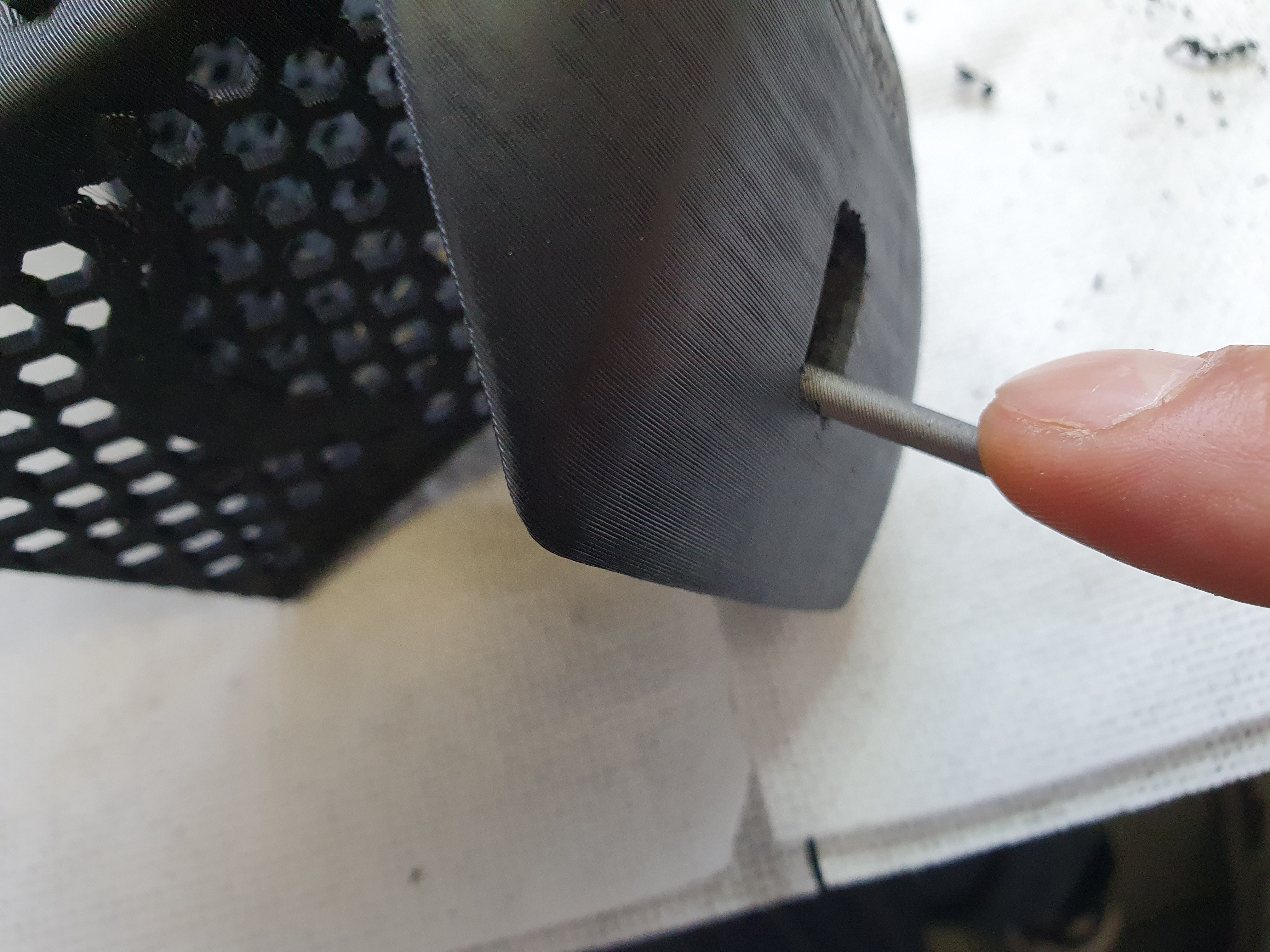

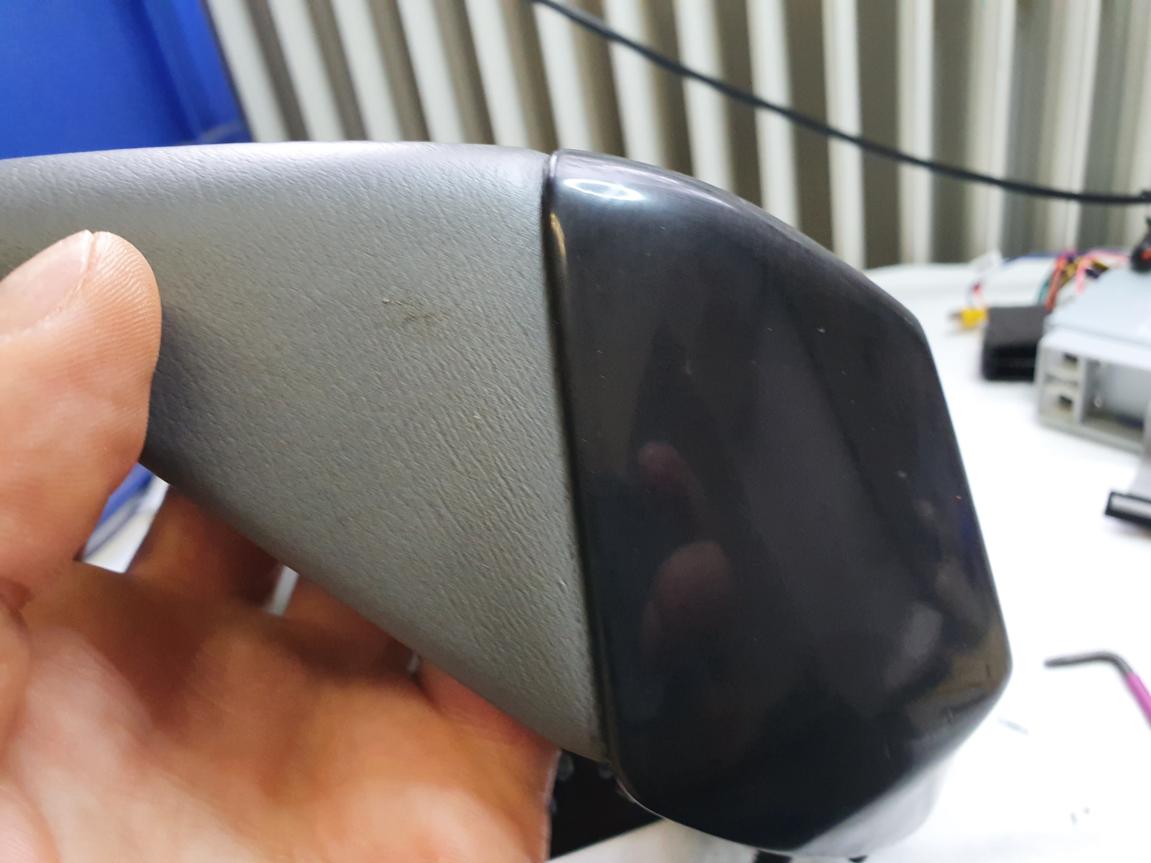

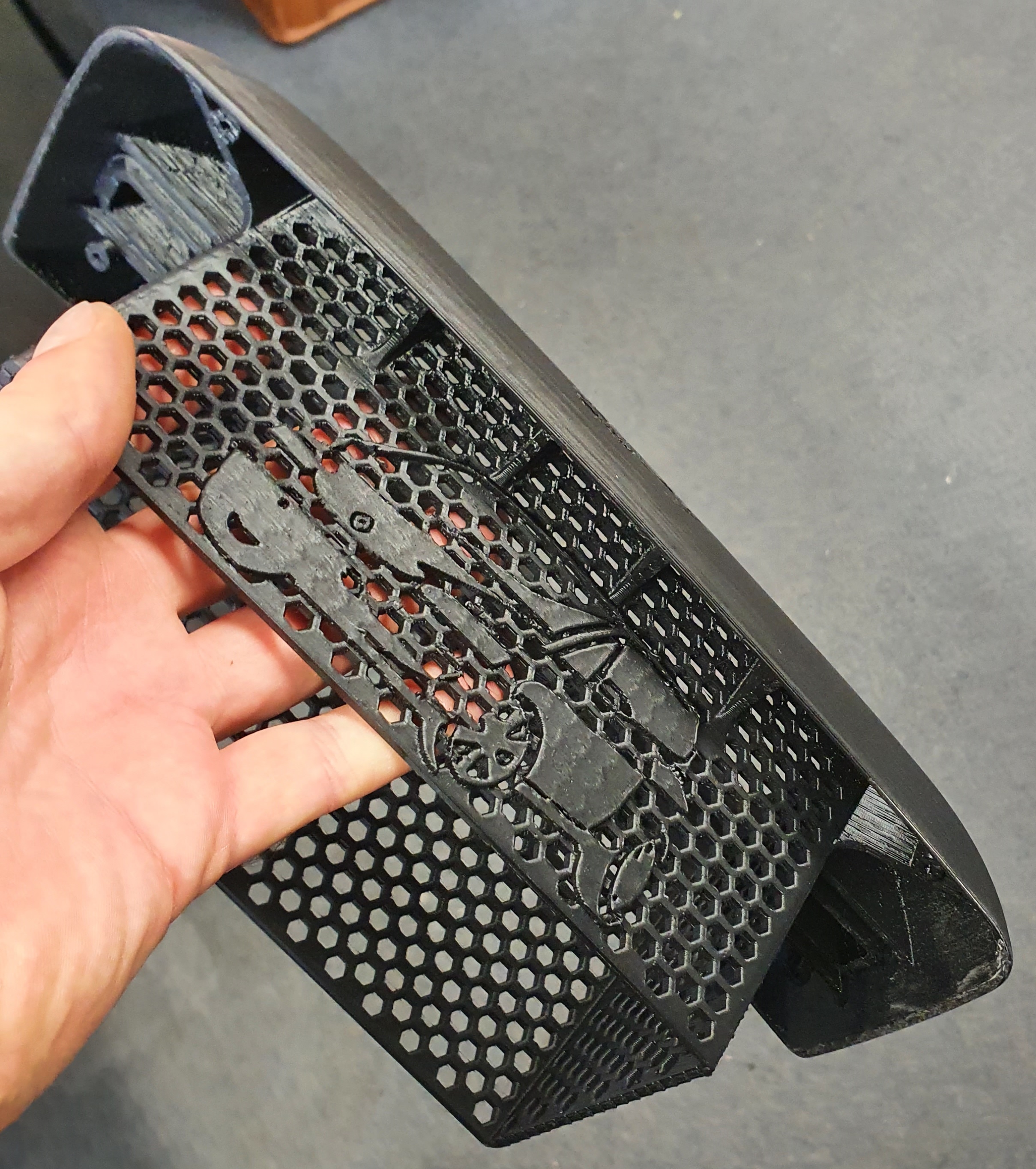

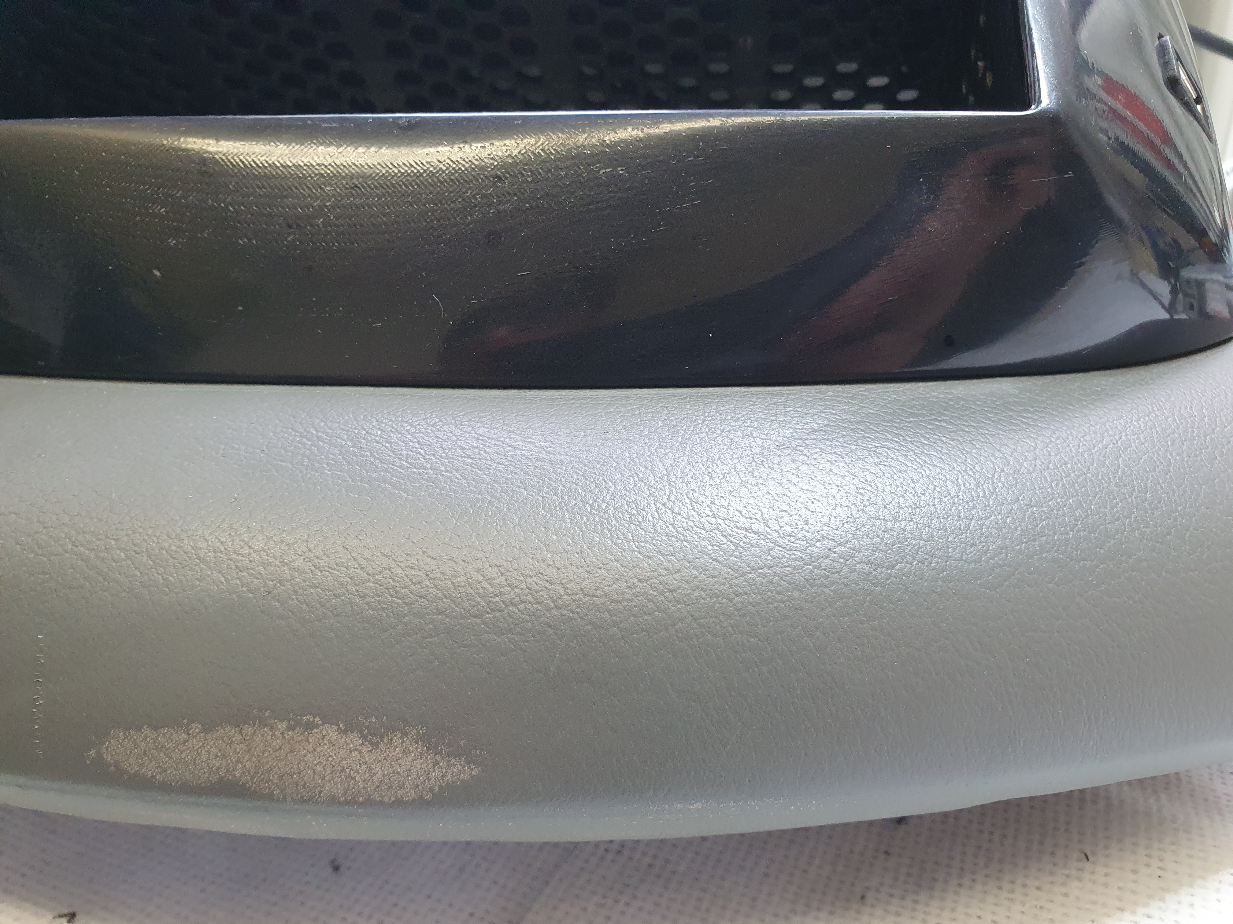

Bon, je me suis dit que plutôt des grands discours sur les possibles finition de surface ci dessus, j'allais plutôt vous faire un exemple.
Perso chuis pas fan de la finition brillante mais qui peut le plus peut le moins.
Petit upload à l'arrache depuis le téléphone.
Et oui, le logo est moche et pas réussi, mais c'était un essai, trop de détails pour la résolution de l'impression. Je rappelle à toute fin utile que c'est optionnel.
Messages : 3448
Épatant :!:
Pas mal le rendu et chouette l’idée du logo :!:
Merci pour le partage :!:

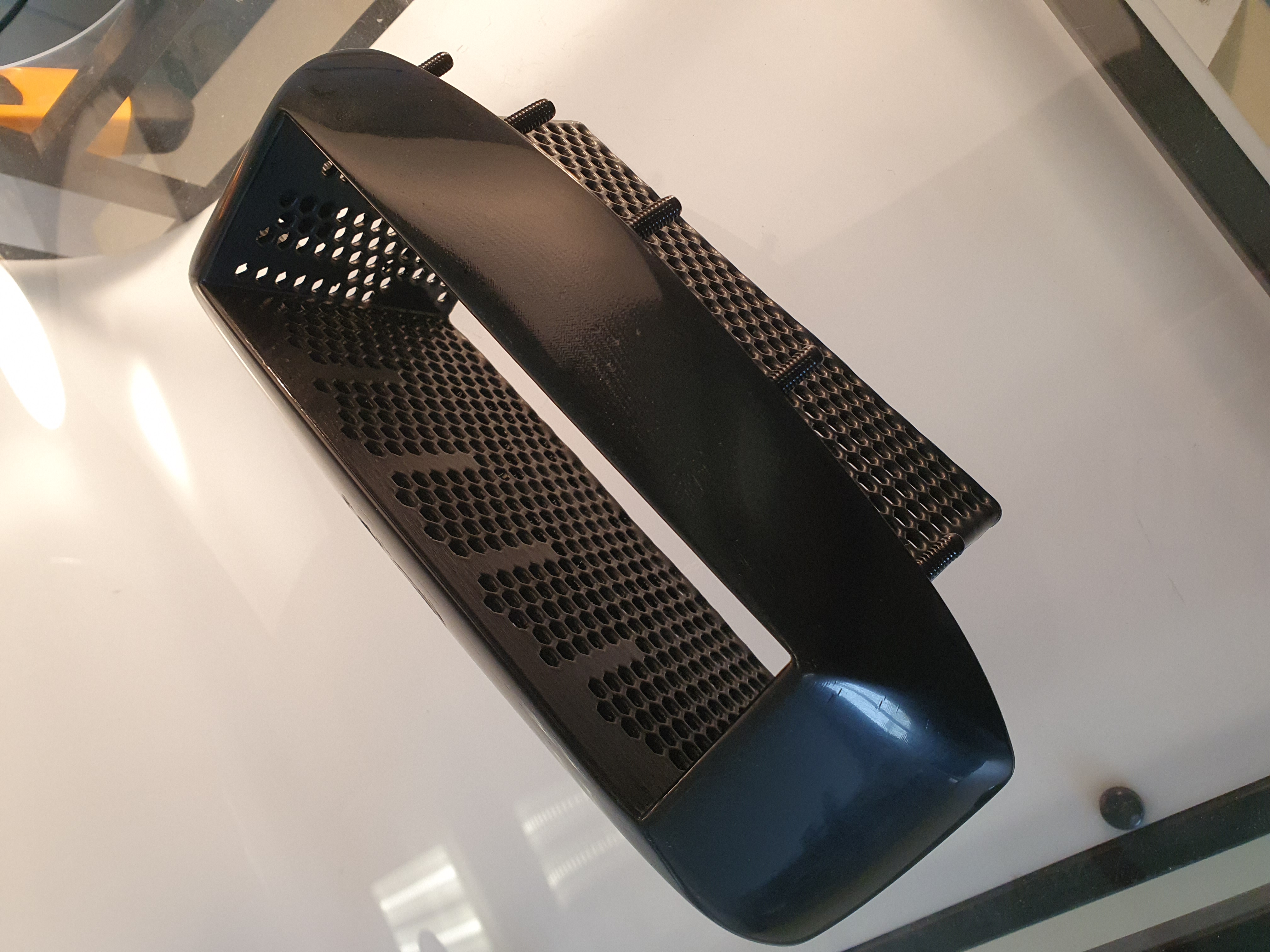

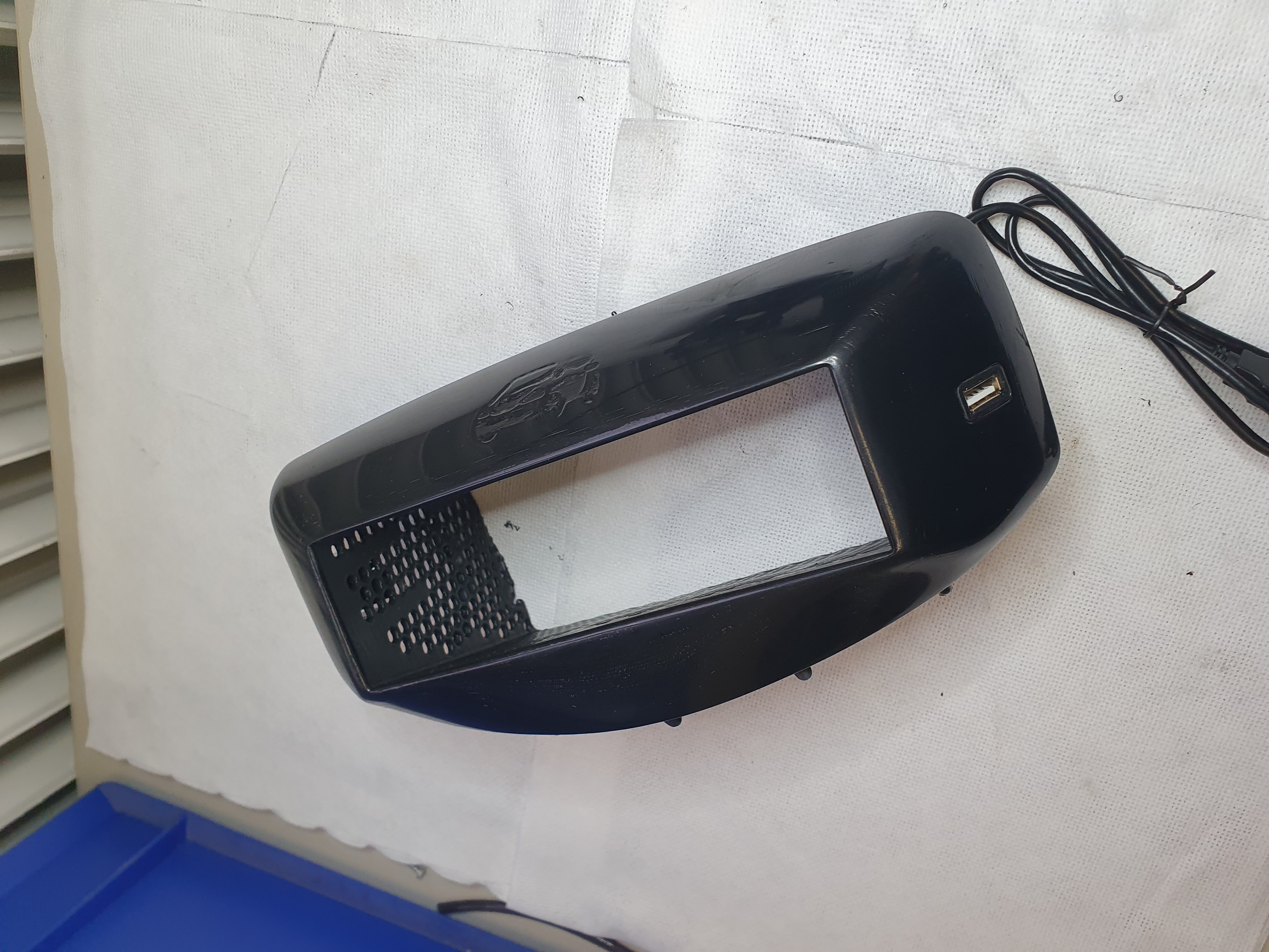

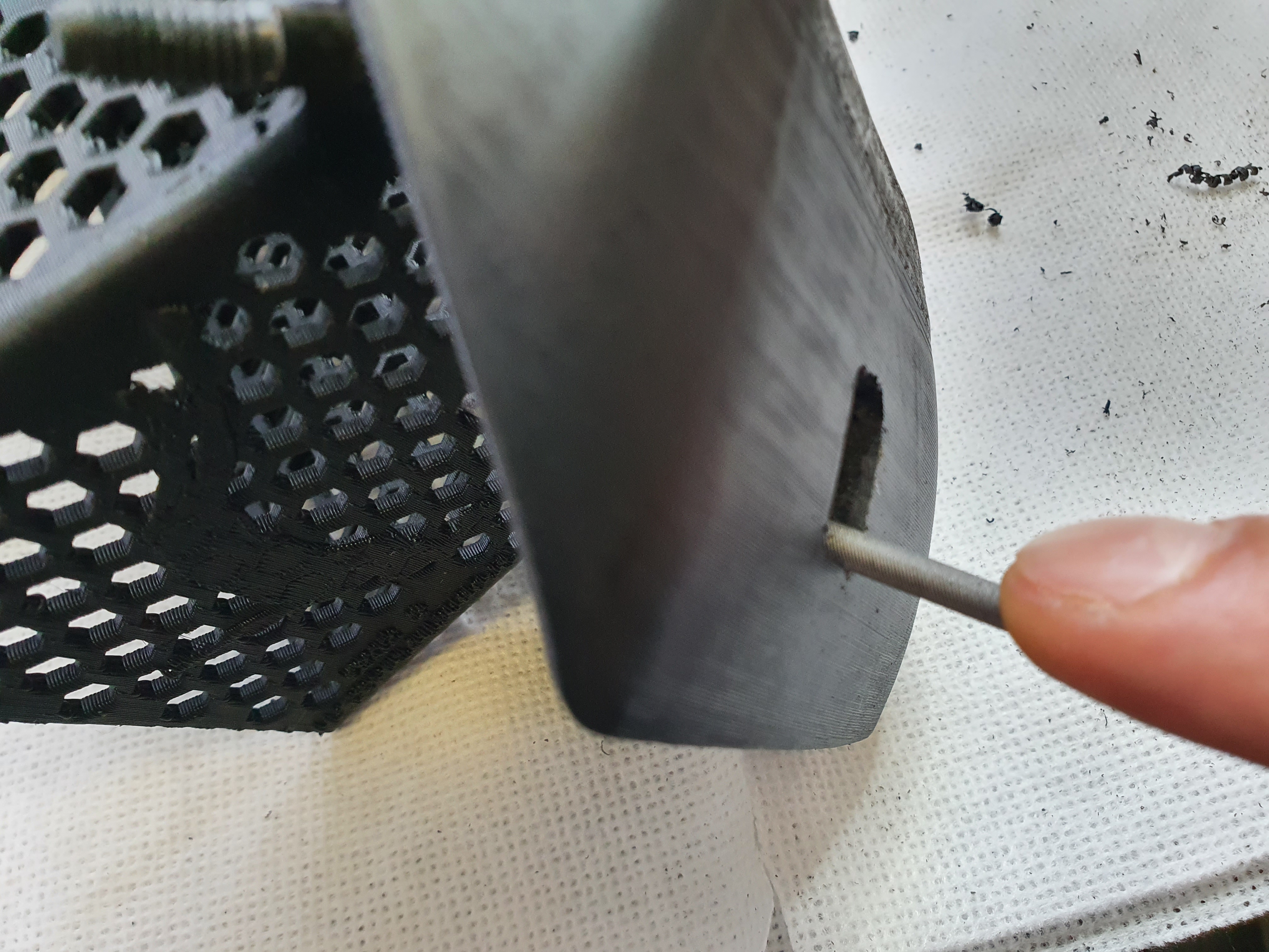

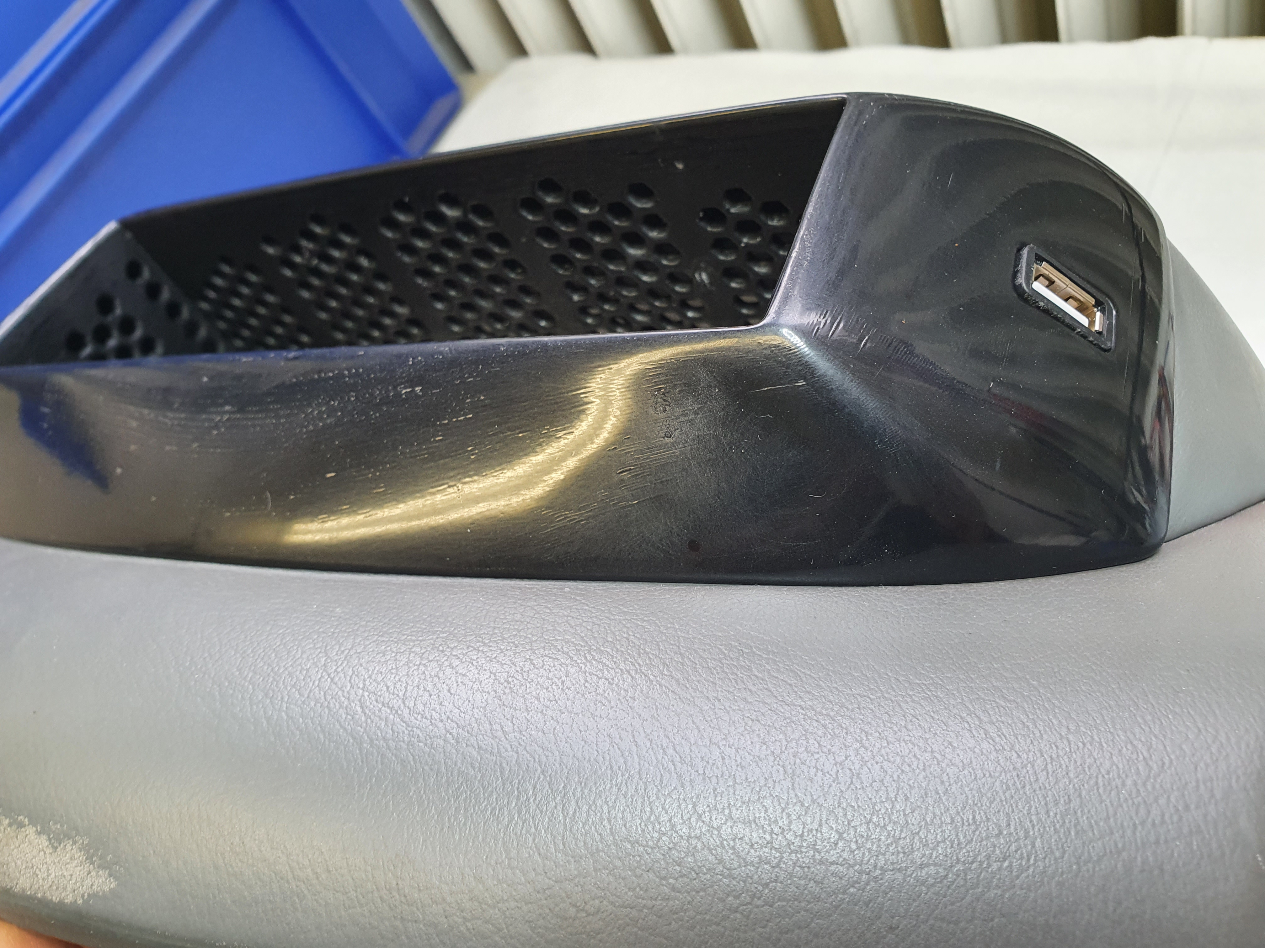

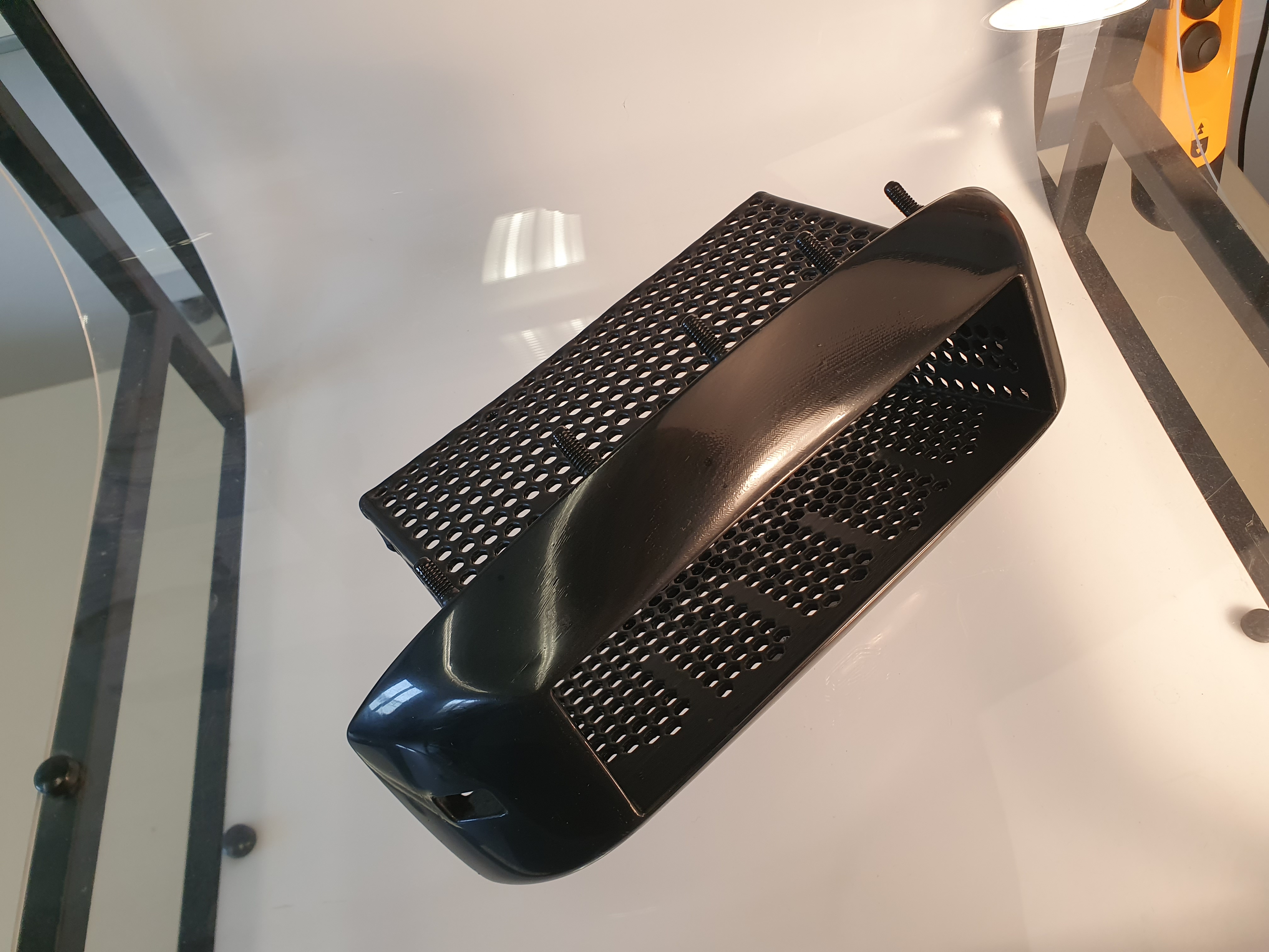

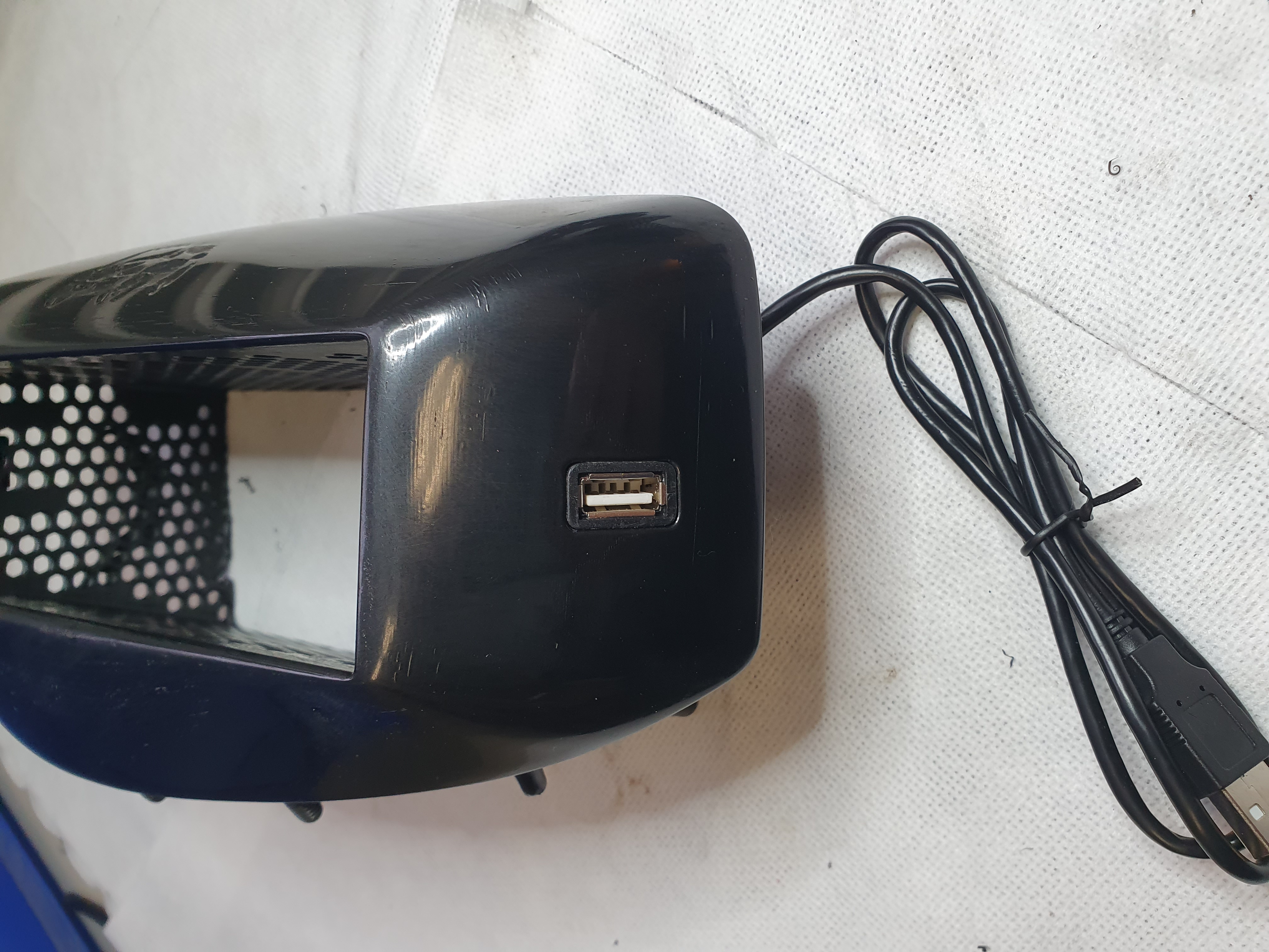

Bon, la journée a été longue, ce sera donc encore un petit upload à l'arrache depuis le téléphone.
Je ne veux rien promettre, mais comme ça semble plutôt bien se dérouler, je pense pouvoir rattraper (au moins en partie), le retard pris par le fournisseur pour livrer le proto. La livraison des pré-commandes pour Noël devrait donc être toujours envisageable.
Les interfaces sont enfin bonnes! Certes pas 100% parfaites (disons 98%), mais je suis confiant pour les derniers ajustements de la version de prod.
Messages : 3448
Un seul mot : bravo :!:
Messages : 806
:wink:
Magnifique !

troun a écrit : 28 oct. 2022, 22:49 [...] le logo est moche et pas réussi, mais c'était un essai, trop de détails pour la résolution de l'impression. Je rappelle à toute fin utile que c'est optionnel.
Si c'est améliorable, pourquoi pas, mais bon... vraiment pas indispensable vu que ce n'est pas pour installer dans une autre voiture ! :lol:
franchement je laisse tomber, j'avais juste rajoute pour faire un essai sur le premier de série, mais vu que c'est juste que pour 2 ou 3 précommandes, je vais pas me relancer dans une itération.

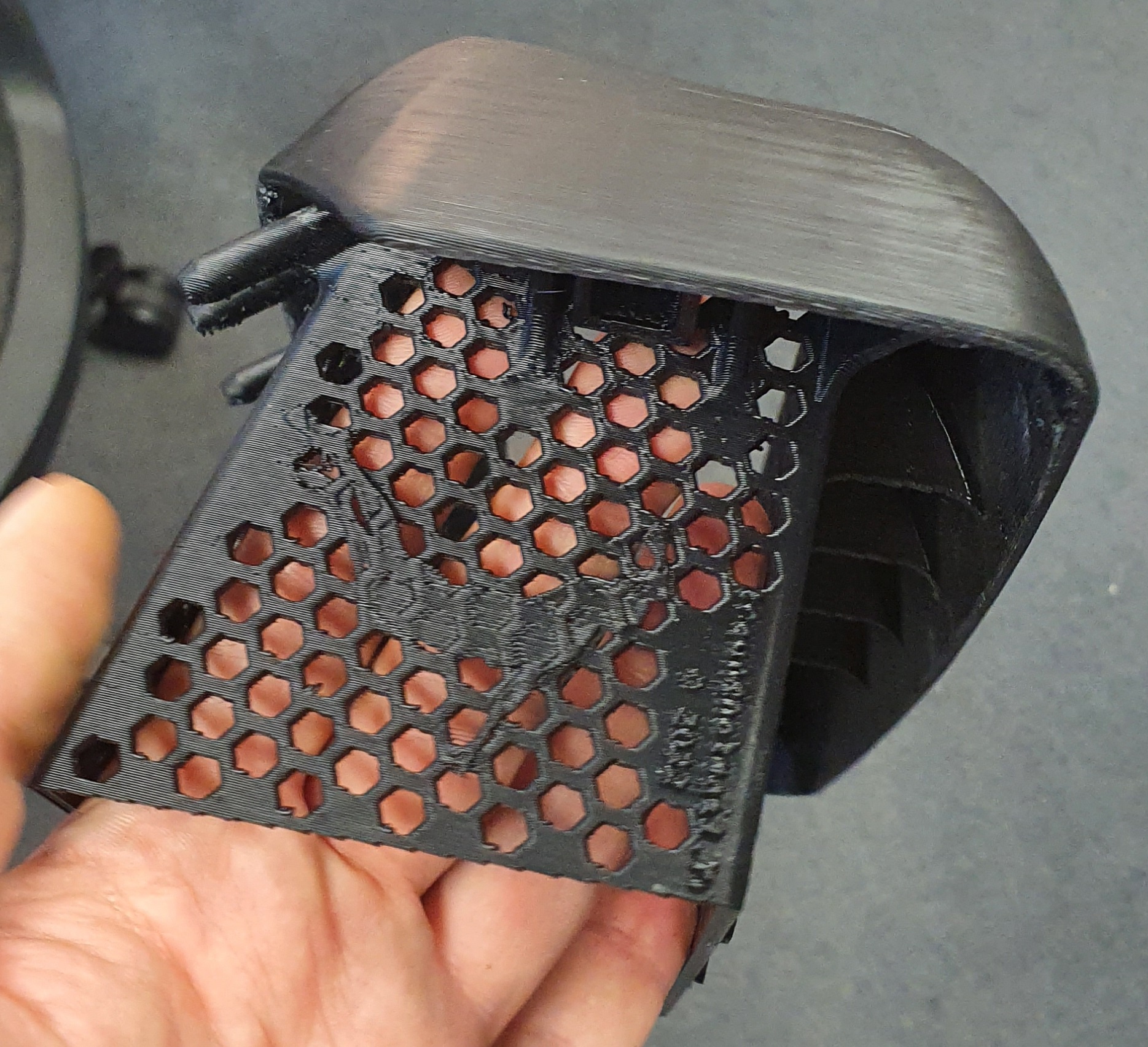

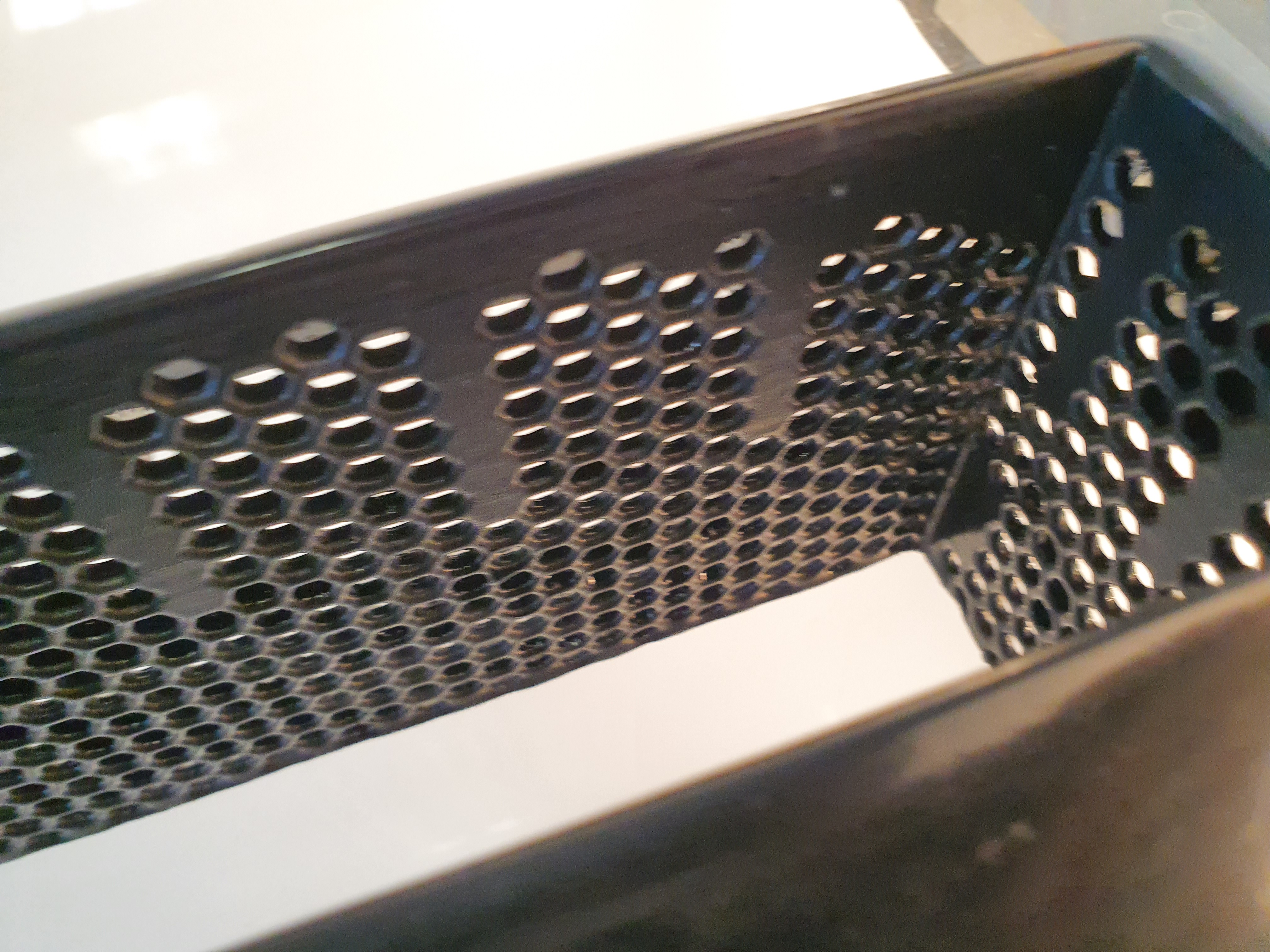

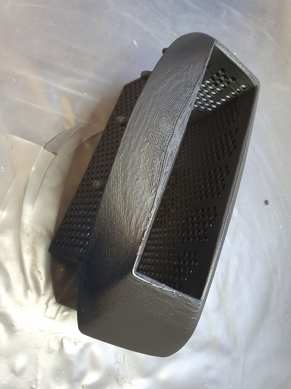

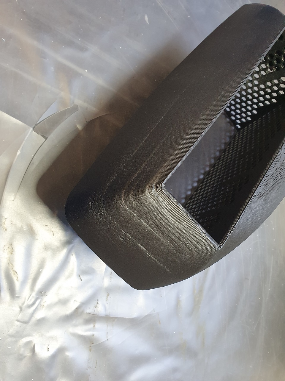

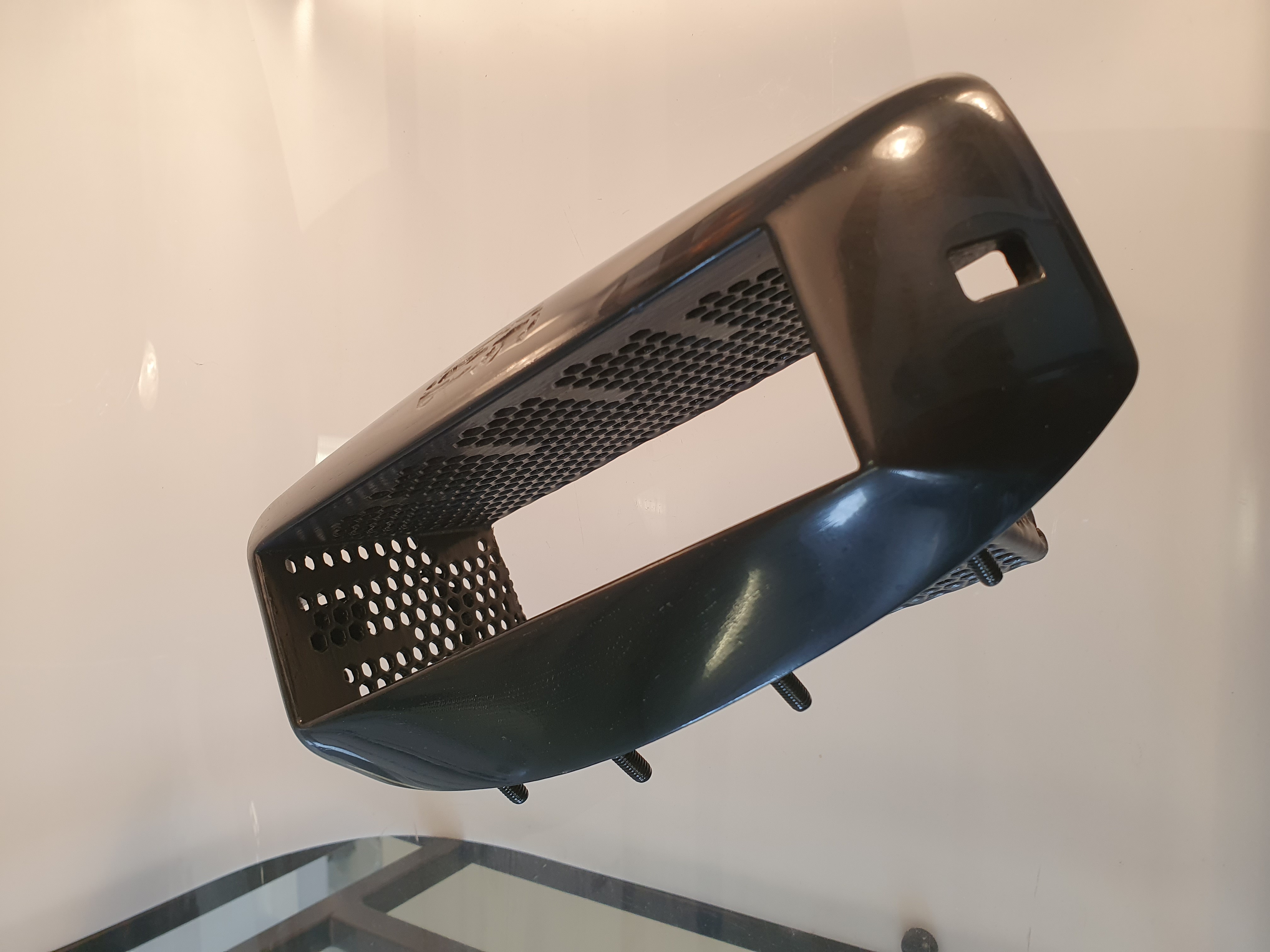

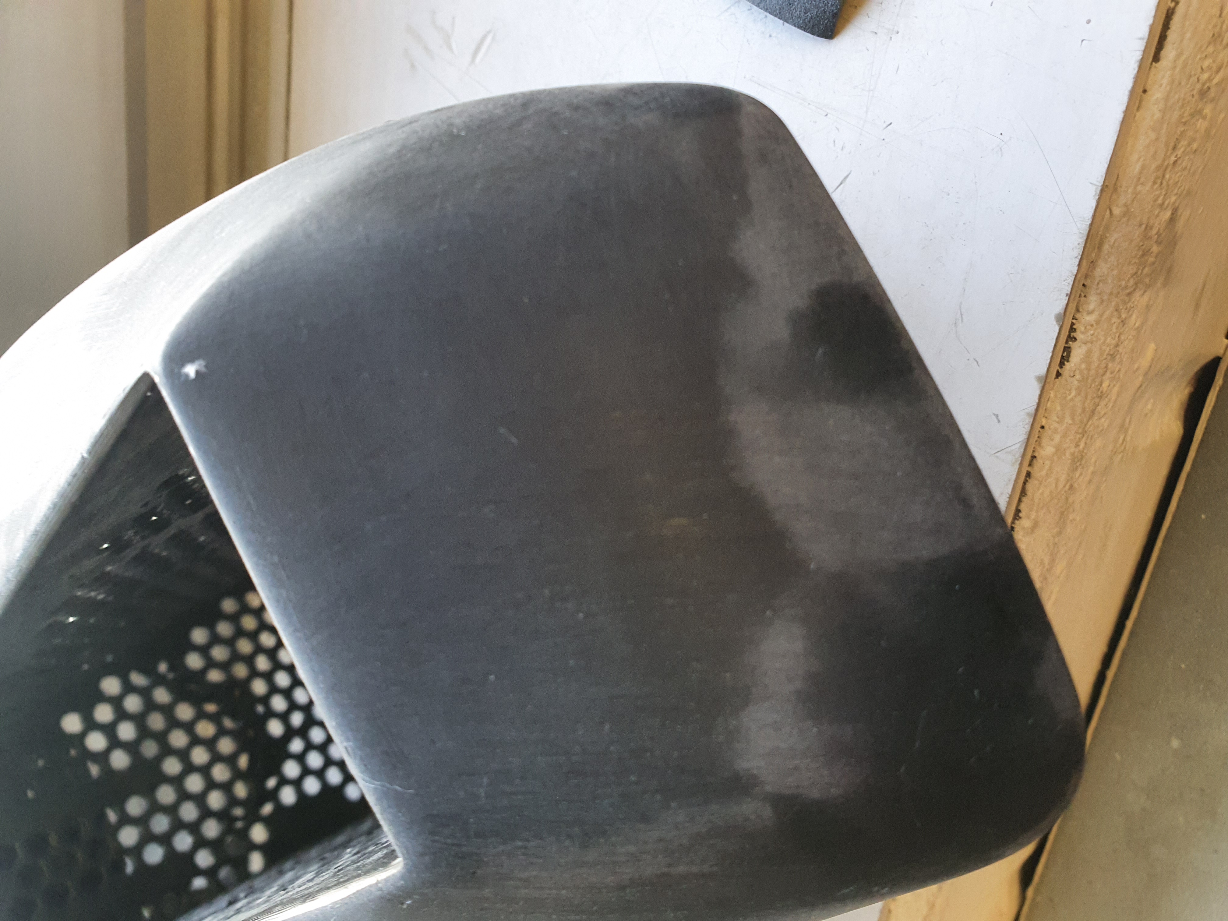

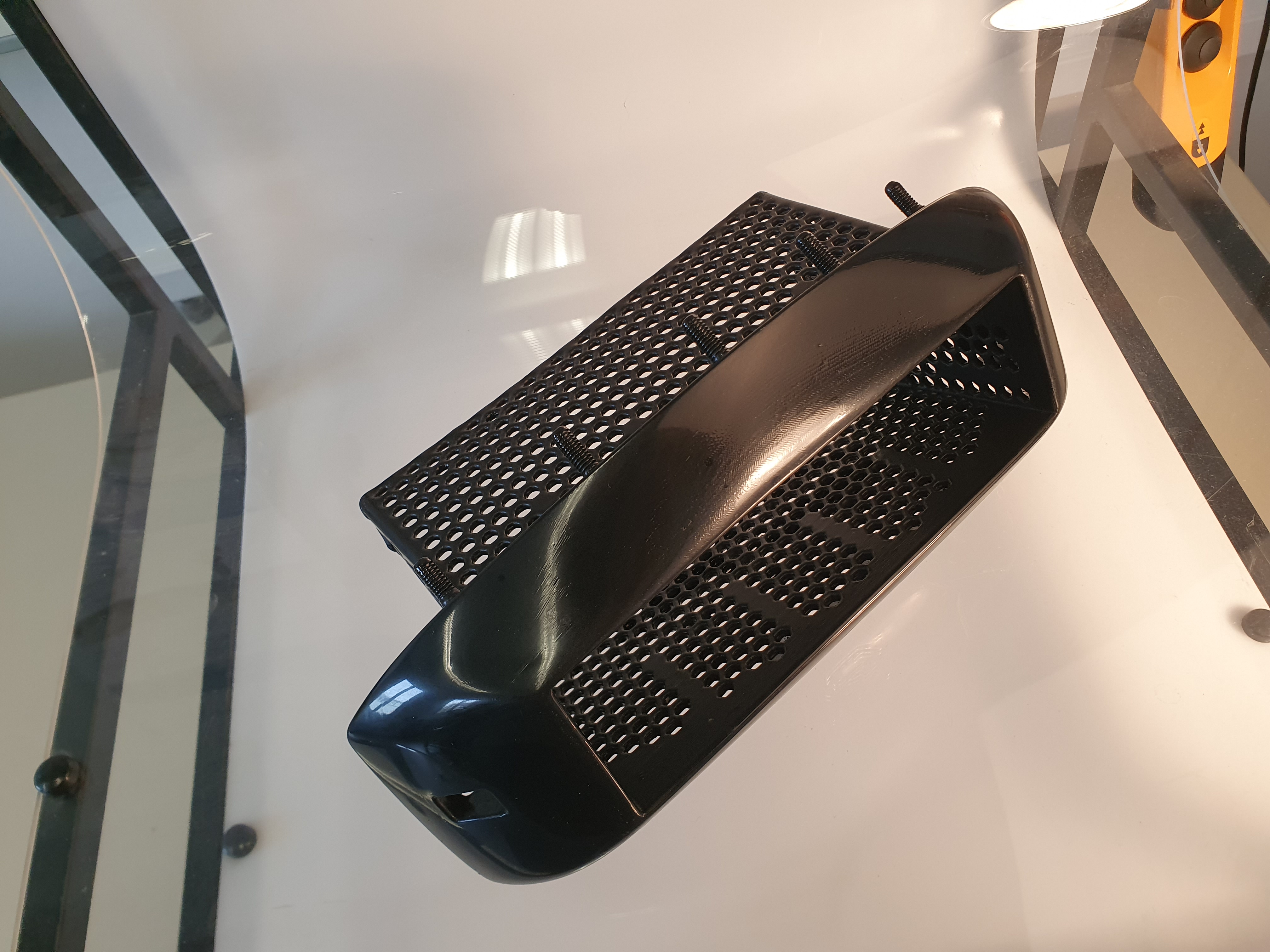

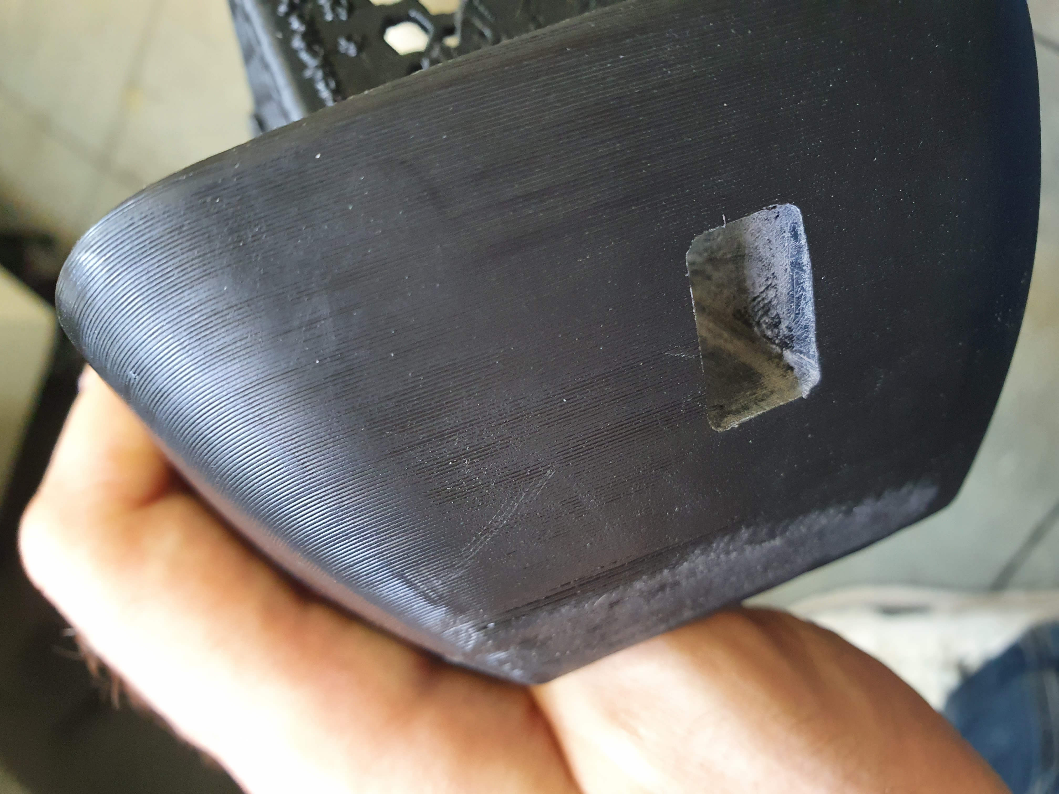

Alors comme je reçois encore des questions et demandes je vais faire une petite mise a jour:
L'adaptateur final, version 2.2 est arrivé début décembre du fournisseur. Le petit coup de ponçage de la face avant, comme sur le proto, n'a pas été fait. Rien de dramatique (selon moi!), en 10min et avec un papier grossier genre P120 vous arriverez au même résultat.
la qualité d'impression reste très bonne (toujours selon moi), il n'y a pas de bavures sur le nid d'abeille et on distingue bien les lettrages de la version.
C'est de l'ABS de bonne qualité (bonne tenue a l’acétone), qui tient bien a la chaleur (du poste radio qui monte a 80C) et n'est pas cassant.
Toujours est-il que, visuellement, voici ce que vous achetez.
J'oblige personne.
DANS TOUS LES CAS, la finition, plus spécifiquement de la face avant, est de votre responsabilité. Ce que je veux dire par la, c'est que certain se satisferont de la finition brute (surtout si vous prenez un écran de plus de 9/10 pouces qui cachera completement l'adaptateur) d'autres voudront une finition super lisse et brillante, d'autres quelque chose de plus mat... etc... Les goûts et les couleurs....
Comme vous avez pu le voir dans les postes plus hauts, il est possible d'obtenir un rendu très fin. Pour obtenir ~80% du résultat ci dessus, vous aurez besoin d'environ 1 heure (donc sans voir les couches). Pour un résultat similaire, environ 2h a 3h, grand max. (j'avais du mettre 1h30).

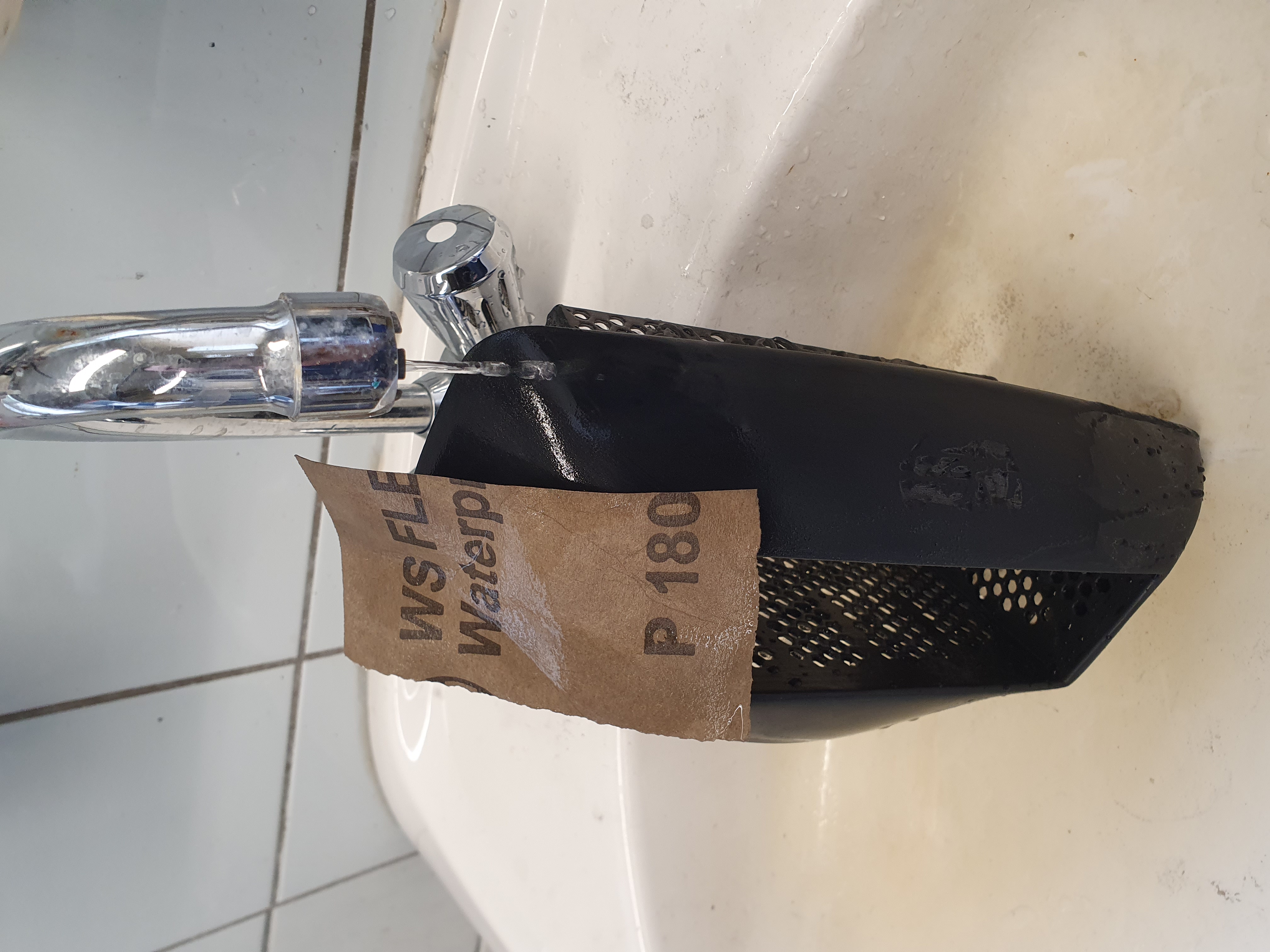

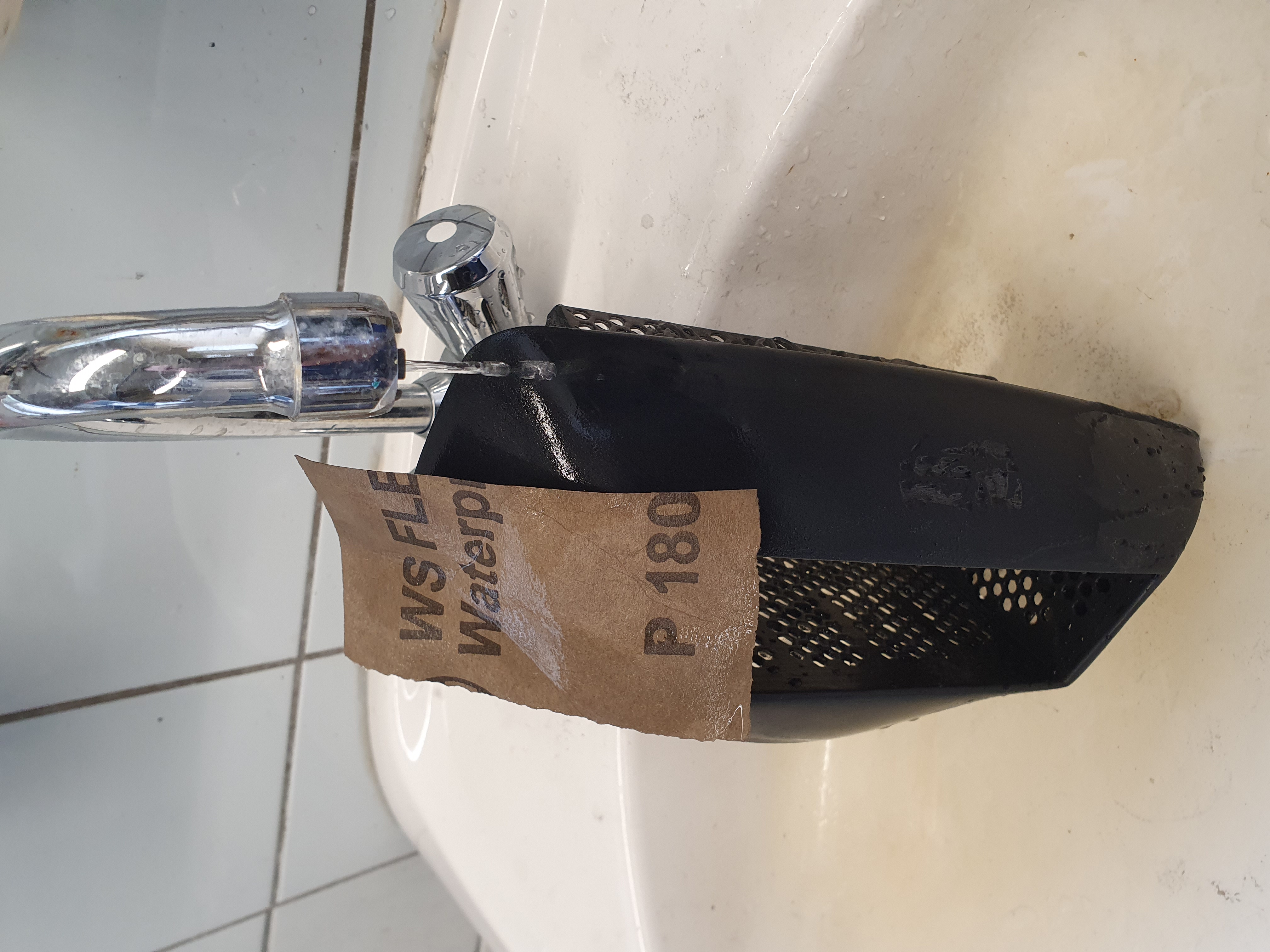

La procédure est toute simple et ni physique, ni technique:
Sous un très fin filet d'eau (tiède pour pas se geler les mains), dans votre évier, avec du papier-ponce eau, commencez au P150/P180 pour obtenir une surface "lisse", et gommer les "couches d'impressions" (qui font 0.3 a 0.4mm).
Personnellement, j'utilisais mon index et mon majeur, avec un bout de feuille de ~4x7cm, en petits cercles.
Une fois les couches d'impression gommées, remontez au P240/P320, puis plus fin encore, suivant la finition voulue.
C'est extrêmement facile (plastique Vs grain de carbure) et le faire sous un filet d'eau évite d'engorger le papier-ponce. Une feuille de chaque grosseur est largement suffisante.
Ne pas utiliser de machine (dremel, ponceuse...), vous aller faire des facettes et/ou fondre le plastique.
Si vous êtes un minimum bricoleur, vous serez arrive au P1000 ou plus, au bout de 30min.
Moi j'avais que de l'eau froide.
Le genre de surface obtenue très rapidement
Si vous voulez un rendu brillant, faites un petit bain vapeur d’acétone (de l'ordre de 20min a max 1h, renouveler si nécessaire).
https://www.youtube.com/results?search_ ... +smoothing
Si vous lissez a l’acétone, attendez quelques jours que l’acétone se soit complètement évaporée du cœur de la matière (pas juste la surface sèche), avant de la monter, car elle serra plus "ramollie".
Si vous voulez que je fasse le boulot a votre place, tout se négocie mais je vous préviens ça sera pas le même prix. En effet je m'identifie totalement comme de la main d’œuvre Mercedes ou BM (de mémoire 200€ de l'heure).
Et encore une fois, je n'oblige personne.
