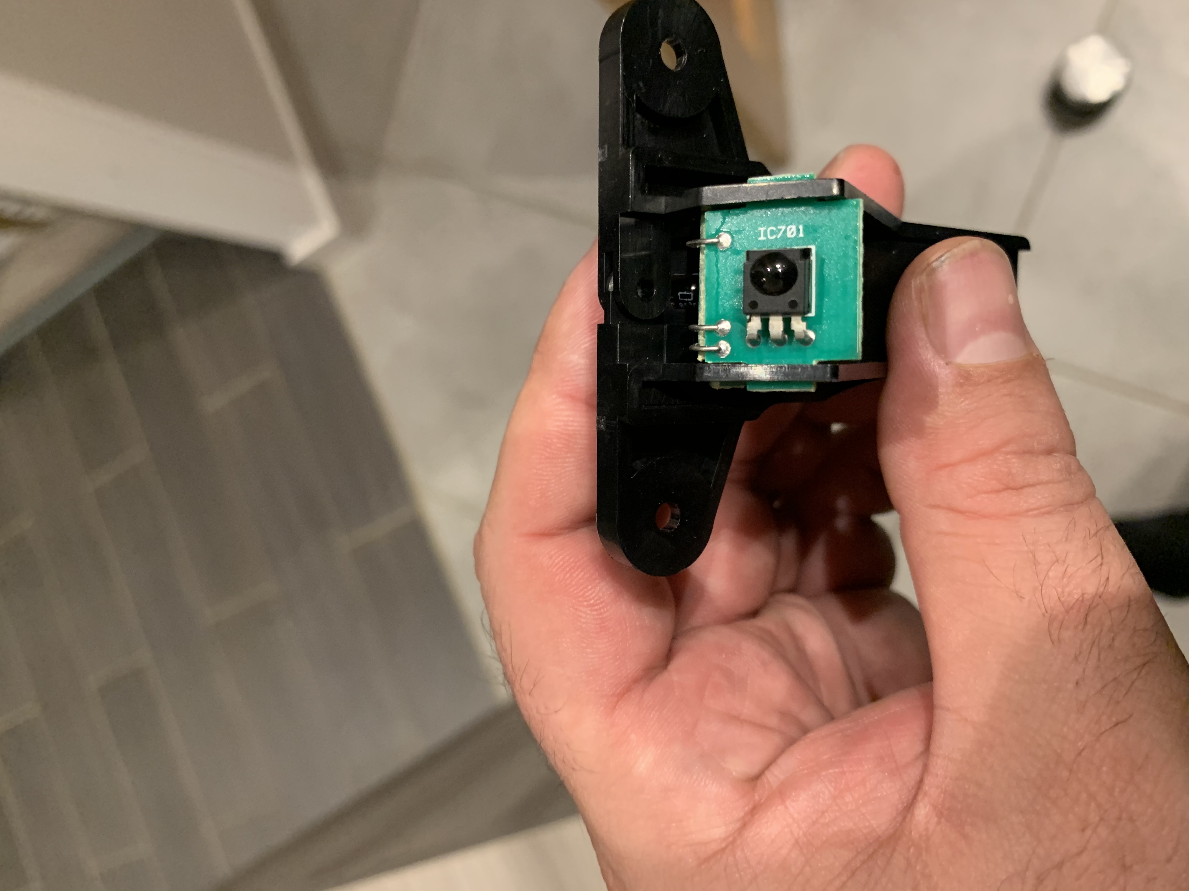

ag17 a écrit : 08 nov. 2020, 12:57 Magnifique tuto , on ne peut qu'être admiratif de tout ton travail, chapeau :D Juste un étonnement dans ce tuto : rien dans le plafonnier et pas d'infrarouge, mais de la RF et le récepteur n'est pas là, sauf erreur ou omission comme disait mon ancien patron:2020-11-08_114438.png
Bah Je me suis mal exprimé je vais corriger le document, c'est le recepteur IR de la télécommande audio que j'ai supprimé, effectivement les plip sont RF et je n'ai aucune idée d'ou se cache le recepteur!!! En tout cas j'ai viré un truc qui ressemble furieusement a un récepteur infrarouge du plafonnier...
je vais utiliser l'emplacement pour cacher le micro proprement justement...
Nicolas.
Messages : 3411
Re: TUTO installation Carplya et Android Auto sur un privilege
Et en ayant supprimé cela tu parviens à fermer le vaisseau avec le plip :?:

La suppression du récepteur IR de la télécommande, ne perturbe pas la fonction de la commande de fermeture Plip qui est en RF :wink: . Toujours admiratif ton superbe tuto, et ce n'était pas une moquerie de ma part mais juste un doute de ma mémoire :oops: et la suggestion de Mathieu, semble être parfaite :?:

bond174 a écrit : 10 nov. 2020, 10:31 Et en ayant supprimé cela tu parviens à fermer le vaisseau avec le plip :?:
oui parfaitement! le plip marche nickel en rf du coup! il est juste pour la télécommande pioneer l'infrarouge! Idéalement j'aurai du déposer aussi le cable qui va a l'autoradio mais j'ai eu la flemme!!!! celui qui voudra remonter gagnera du temps!!!!

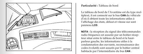

ag17 a écrit : 10 nov. 2020, 13:33 La suppression du récepteur IR de la télécommande, ne perturbe pas la fonction de la commande de fermeture Plip qui est en RF :wink: . Toujours admiratif ton superbe tuto, et ce n'était pas une moquerie de ma part mais juste un doute de ma mémoire :oops: et la suggestion de Mathieu, semble être parfaite :?: 2020-11-10_122213.png
Bah franchement c'etait la moindre des choses que de partager, avec tout ce que j'ai appris sur le forum, faut que je peaufine encore j'ai zappé la partie capteur de frein a main etc il me reste le DAB aussi a faire!
