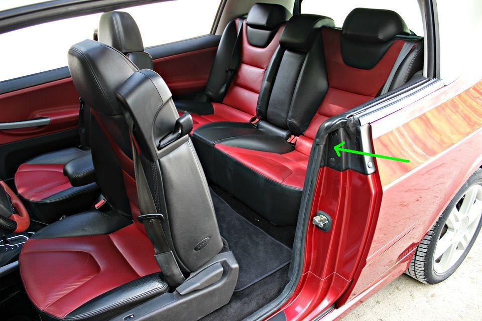

murena57
Messages : 447
Re: Etude d'une option présente sur le proto de l'Avantime
Message par murena57 »
Pour ma part je pensais passer un interrupteur sous un des caoutchoucs du montant arrière.
Un peu dans ce style https://fr.aliexpress.com/item/32950089 ... web201603_
On pourra même prolonger en nappe flexible puis après partir en filaire si besoin.
Mathieu
