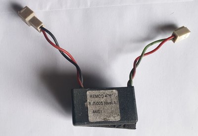

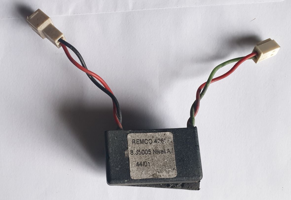

Ce problème ( Consommation anormale des rétroviseurs ) connu de certains est due à la panne du module limiteur de courant se trouvant dans chaque rétroviseur.
La consommation du rétroviseur avec ce module en panne passe de 150 mA environ (variable suivant l’état du graissage) à 1A. Ce qui décharge la batterie quand le véhicule est à l’arrêt.
Une solution (que j’ai utilisé en attendant mieux) est d’alimenter les rétroviseurs avec un 12V APC.
Ça évite de vider la batterie, mais quand la voiture est en marche le courant de 1A passe dans le bouton rotatif et risque de provoquer une usure accélérée de celui-ci :roll:
voir ces sujets :
https://forum.avantimepassion.fr/viewto ... a9e#p48759
https://forum.avantimepassion.fr/viewto ... 482#p91482

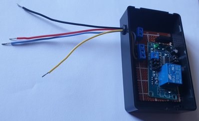

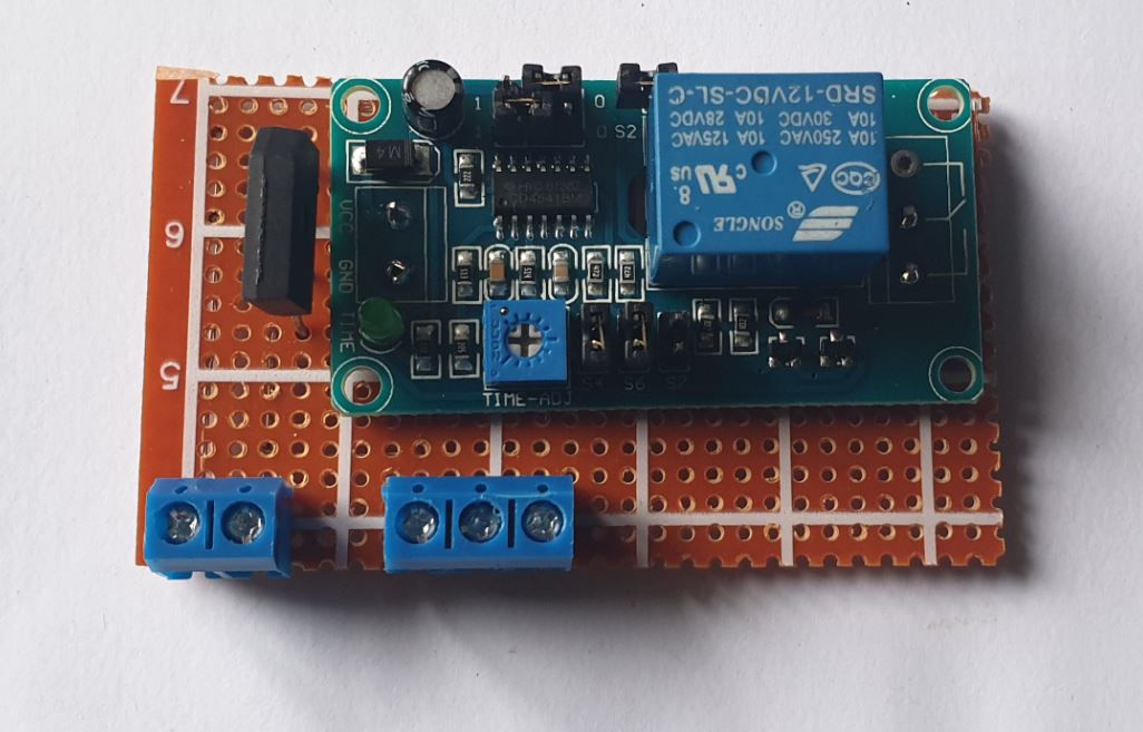

Profitant du confinement…je m’y suis remis,voici ma dernière fabrication.
Le module ci-dessous permet quand on utilise le bouton rotatif de faire fonctionner les moteurs des rétroviseurs pendant 7s pour les déployer ou les rabattre puis coupe l’alimentation des moteurs.Ça ne vide pas la batterie quand le véhicule est à l’arrêt et il n'y a plus d'usure prématurée du bouton rotatif.
J’ai fait le test sur un rétro cassé sur mon établi et ça fonctionne :mrgreen:
Pouvez vous vérifier sur vos AVT la durée de fonctionnement des rétroviseurs à l’ouverture et la fermeture?
Le module se raccorde au niveau du bouton rotatif et peut se loger à côté.
J’attends vos remarques.
Yves

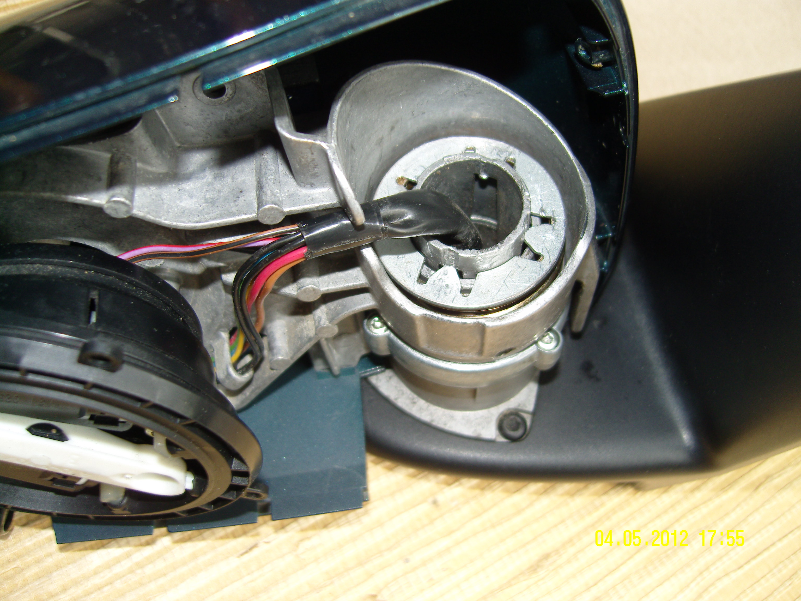

Donc cet après-midi j'ai démonté mon rétroviseur de test :
- démontage : quasiment plus de graisse au niveau du réducteur et des roulements :evil:
- nettoyage complet.
- graissage général .
- remontage...pas triste :roll: Pour remettre la rondelle éventail et le ressort j'ai comprimé avec mon étau et une douille de 30mm.
- test : le temps de pivotement est passé de 6s à 2.5s :o :o
Merci Xavier.

Un autre jour , j'ai trouvé ce montage beaucoup plus simple .
BMW R1100RT.

Re-Yves, je n'avais pas tout compris (j'ai honte :oops: ) et maintenant, avec tes explications complémentaires (plus de "sucre" disponible) le montage que tu as réalisé se substitue au dispositif défaillant et devient le SUCRE de remplacement: donc magnifique. Restera plus que le Pb de la lubrification du rétro à réaliser, pour éviter la détérioration du bouton de commande: soit des pistes du CI soit des balais et/ou les deux, par le I trop important lors d'une demande de manœuvre . C'est vrai que l'opération de démontage est facile le remontage aussi, sauf si l'on est puriste, la remise en place de la fameuse rondelle 4 crans demanderais d'avoir 3 mains, mais c'est faisable:
Le dernier que j'ai fait ne fonctionnait pas du tout, juste un "klong"timide lors de l'essai, mais après la petite révision: la bonne surprise: le sucre n'était pas mort, juste qu'il déclenchait, le I de manœuvre devait être bien trop élevé avant la révision. Une petite double conclusion : super ton montage et avant de jeter un sucre, vérifier le I absorbé par le moteur en le raccordant en directe avec les connecteurs mâle/femelle qui le permettent et un ampèremètre dans le circuit, il est peut être encore bon :wink:
Nota: un cap'tain à remplacé cette rondelle par une vis traversant le fût et cela fonctionnait aussi bien dixit
Xavier

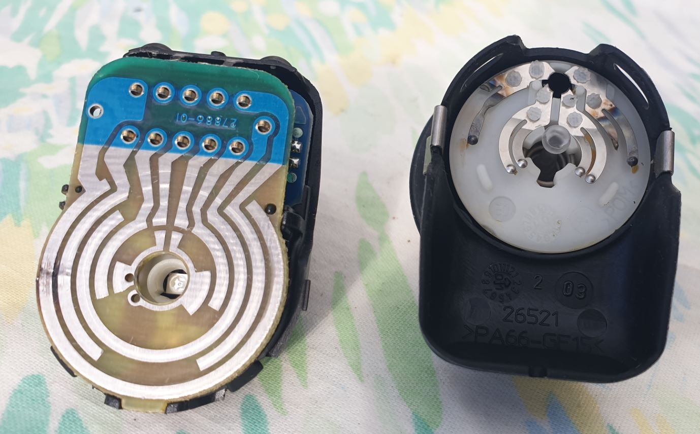

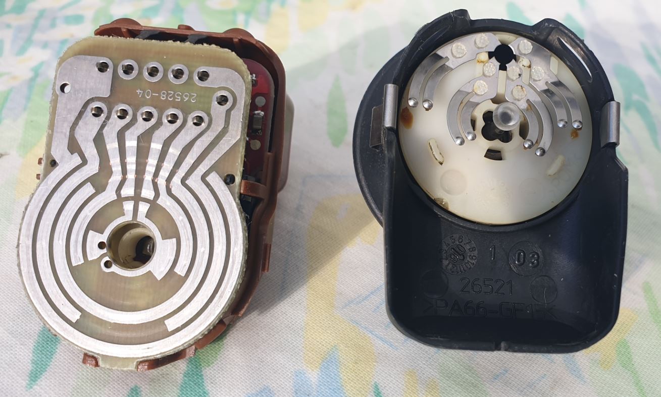

Voici un exemple d'usure du bouton rotatif :
Bouton HS
Bouton HS
Bouton normal
Bouton normal
BMW R1100RT.

Bonsoir Yves, si les double-cils ou balais sont bien visibles sur tes photos, juste une des pistes du circuit imprimé, recouverte de rhodium, à une zone légèrement marquée et pourrait reprendre du service avec des balais en état. Une condition , que les rétros consomment pas ...trop :!:
Les petites "tâches" brunes(3) sont juste des restes du lubrifiant déposé lors de l'assemblage d'origine. Il m'en reste qqs uns, fonctionnant parfaitement, avec pistes et cils en parfait était, car j'avais "cru" que c'était une pièce d'usure et à 60€ environ le bout, j'avais fait de la récup , de la révision et ré-assemblage puis des dons, et enfin qqs ventes :lol:
Il n'empêche que j'en ai vu des brulés entièrement, ou dans un état presque pareil, le circuit imprimé (en 3xp) brulés et la platine porte-balais fondue :mrgreen: il dit y avoir une drôle d'odeur dans l'habitacle quand cela se produit :o

- Contrôler le fonctionnement du sucre : contact coupé mesurer le courant avec un ampèremètre au niveau de la batterie ( si 1A il est mort ).
- Remplacer le sucre ou le retirer.

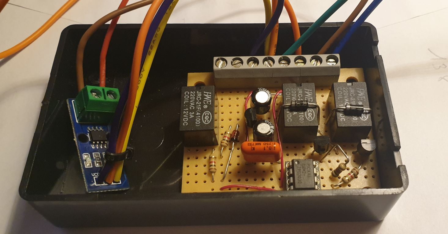

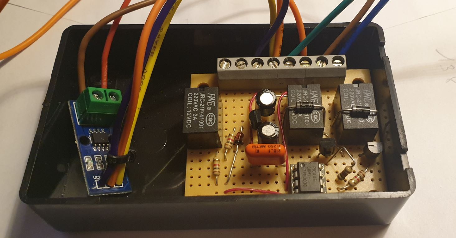

suite de mes recherches sur le remplacement des " sucres ".
Le module avec temporisation était pas mal mais je voulais trouver un système avec une limitation de courant , c'est fait :mrgreen:
J’ai utiliser un module mesureur de courant "tout fait " : ACS712 contrôlé par un PIC ,ça faisait bien longtemps que je n'avais fait de programmation en Basic :roll:
Voici le proto ( qui fait aussi le rabat automatique ), testé un rétroviseur d'AVT .
la limitation de courant est réglée sur 0.9A.

Bonsoir Yves,voila un développement qu'il est bon et tu vas pouvoir mettre ton bonnet ...de père Noël , avec nos félicitations :D . N'étant pas électronicien, j'avais en son temps, décortiqué un module, soigneusement, pour mettre à jour tous les composants de cette petite bête, noyés dans une résine époxy chargée de silicium pour l'opacité et ajouter de la difficulté à la lecture des références des composants. Mais cela ne m'avait pas renseigné, car ceux qui étaient intéressants, n'avait plus de référence pour éviter la reconnaissance, elles était effacée :o
Xavier
