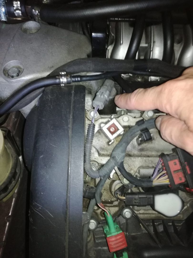

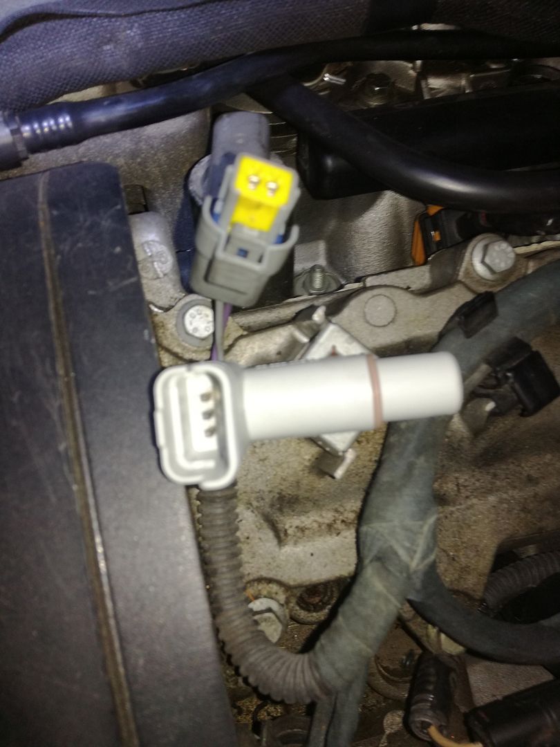

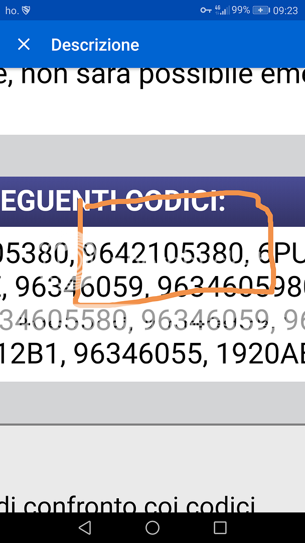

Bonjour à vous, en Italie, je ne trouve pas le capteur de phase du moteur et l’atelier Renault a deux fois mal les codes d’achat. Le capteur est celui sur la photo
le capteur est similaire à ceci (pas égal), et a deux fils
renault a donné un code et je suis arrivé ce qui n’est pas juste.
Si quelqu’un a le bon code me fait une grande faveur.
Merci à tous et bonne soirée et excusez-moi d’écrire :roll:

merci pour la réponse, la première fois renault m’a donné le code 9634605580 et la seconde le code comme le vôtre, mais si je regarde cette annonce d’ebay,https://www.ebay.it/itm/SENSORE-ALBERO- ... SwoBlafgb4 les codes sont égaux mais ils ont trois fils et la sonde a deux
même si je regarde ebay français, ils me donnent le même article https://www.ebay.fr/sch/i.html?_odkw=CI ... cat=131090
vous ne pouvez pas me dire s’il vous plaît où je peux l’acheter? merci
merci et bonne soirée

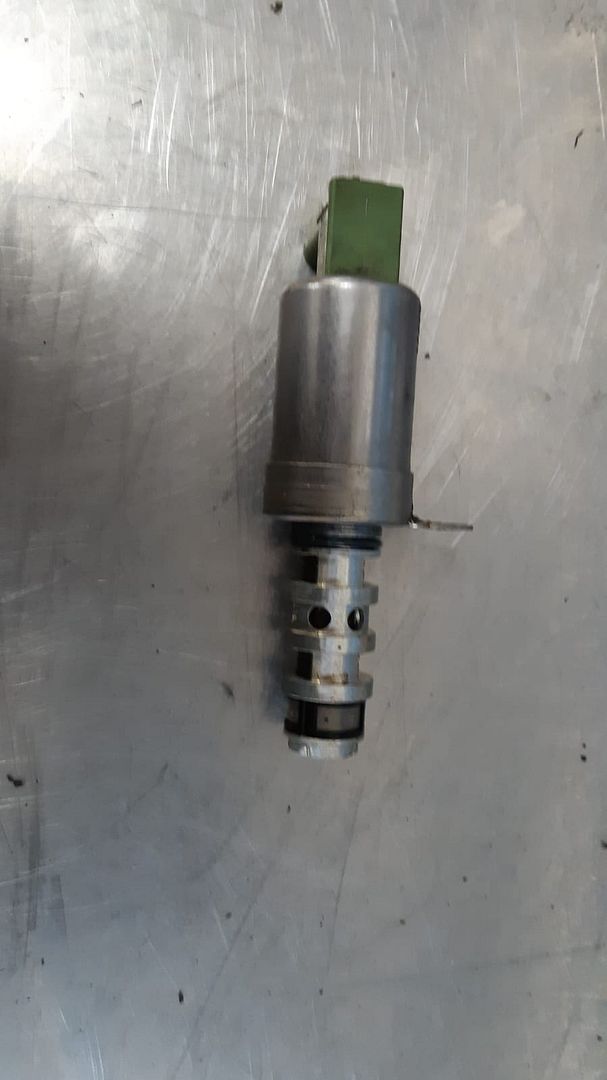

Re: Variateur de phase
Ce que tu cherches est l'électrovanne de décalage d'arbre à cames. Et les photos sont des capteurs de pmh ou d'AAC.
Envoie moi un mail au PIT STOP ATELIER que je pense a regarder si j'ai ça.

La pièce que je cherche est la même que sur la photo.
En cherchant ce code sur Internet, j'ai lu qu'il était identique à celui du moteur Citroen C5, mais mon mécanicien en avait un, mais il ne l'est pas.
Ces jours-ci, le mécanicien les a inversés pour s’assurer que c’est celui qui génère le défaut et pour voir si le problème se déplace ... J'attends votre réponse.
