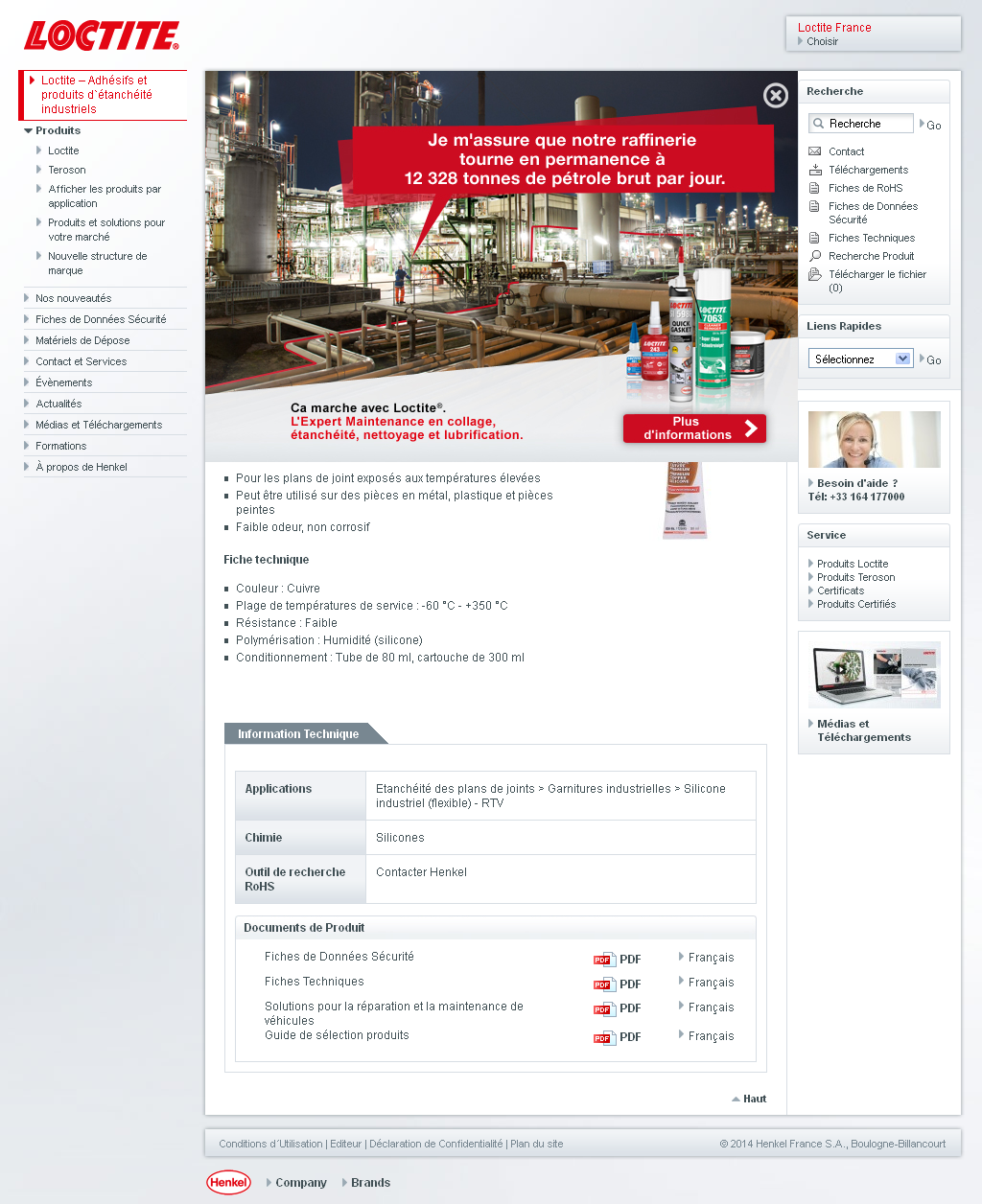

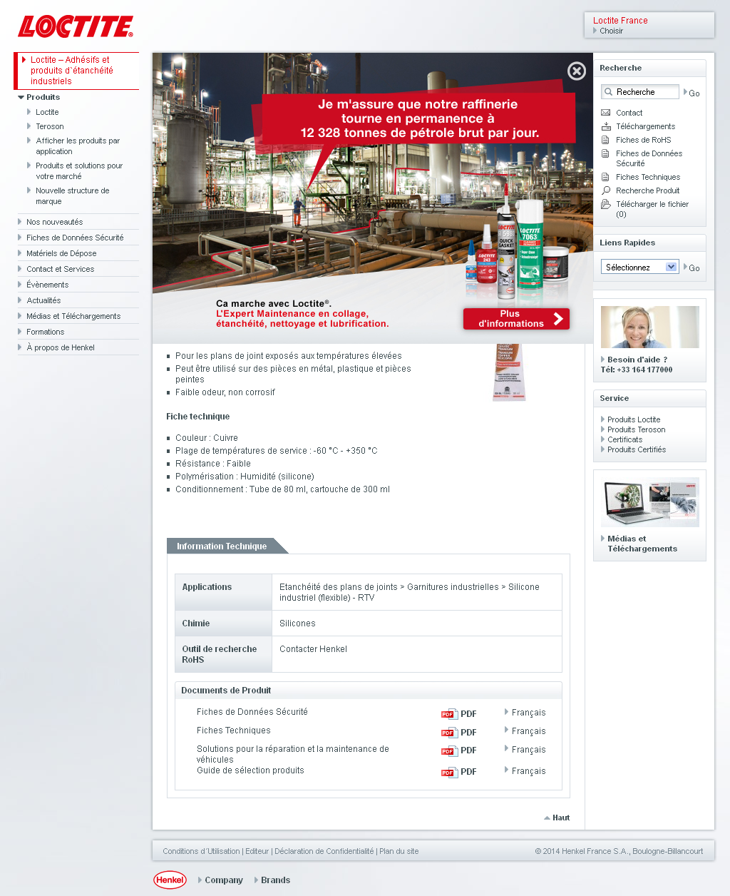

un tube de pâte à joint avec ces même propriétés !
http://www.loctite.fr/full-product-list ... 000001F7SJ
FireShot Screen Capture #394 - 'Loctite 5920 - Full Product List Loctite - Henkel' - www_loctite_fr_full-product-list-loctite-5.png

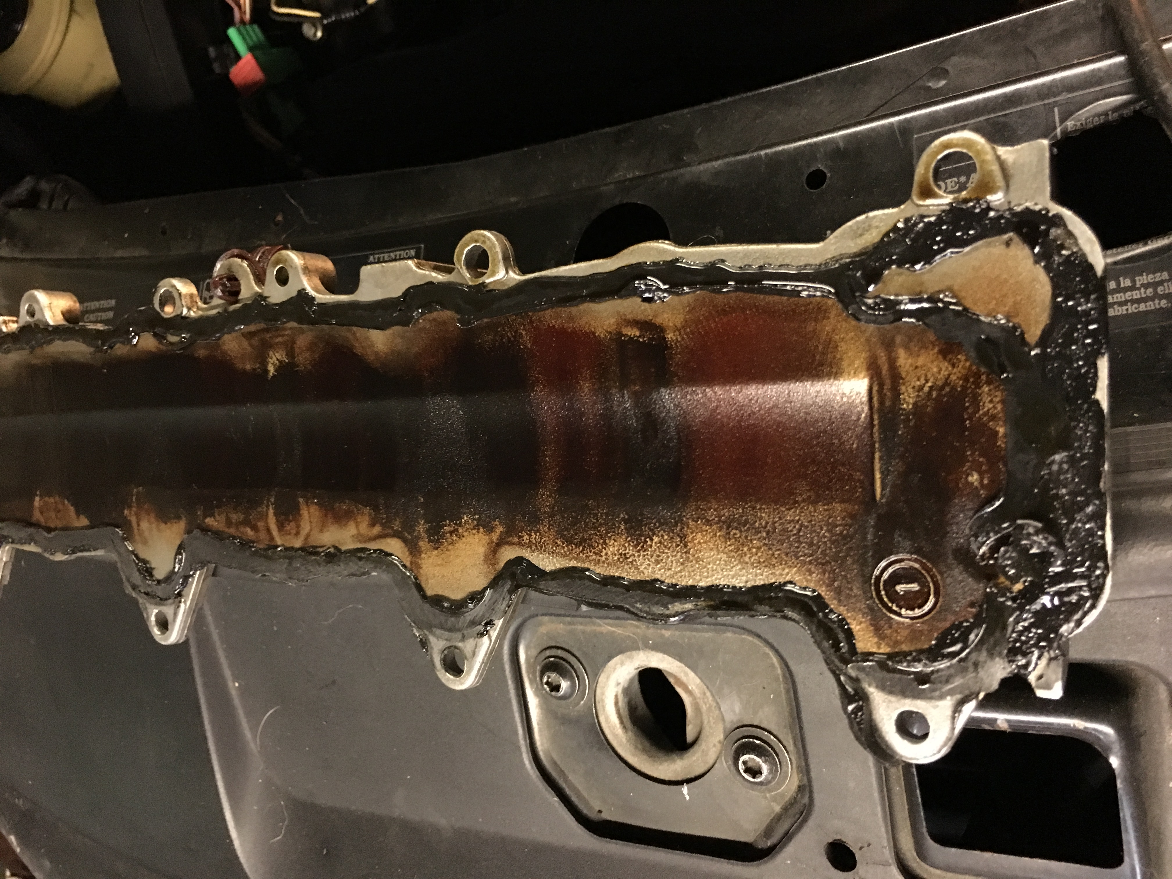

Bonsoir.

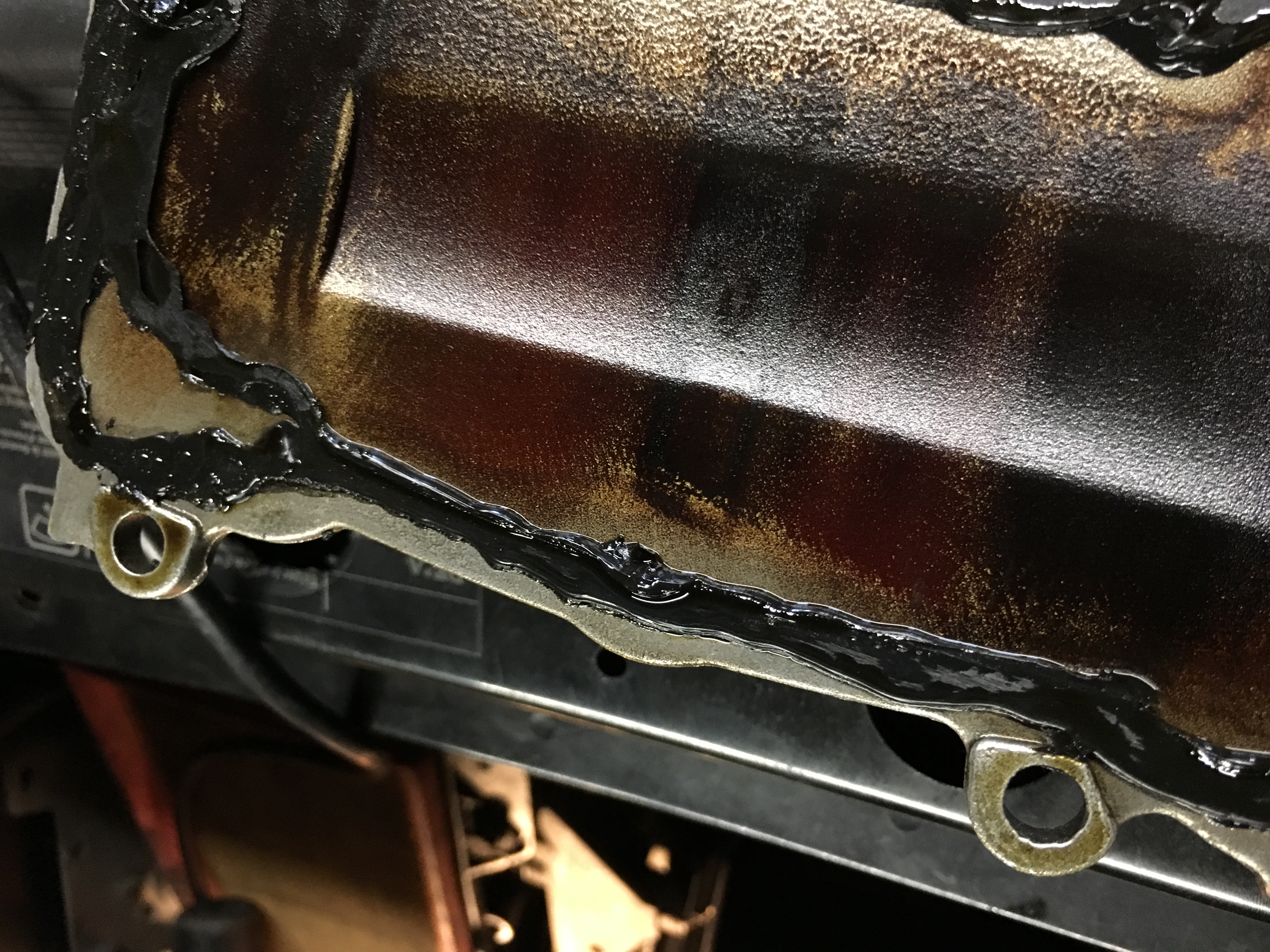

J’ai des problèmes de fuite sur mon cache culbuteur arrière.
Mon garagiste étant impuissant devant le fuite récurante ( 3 tentatives infructueuses), j’en appel à votre aide.
Mon plus gros problème est qu’il a jeté le joint pour le refaire au silicone (gros échec)
Je compte démonter moi même, comment m’en sortir sans le joint origine ?

bonjour,
les couvres culasses ne sont plus vendu, je suis coincé. que faire sans ce foutu joint ?

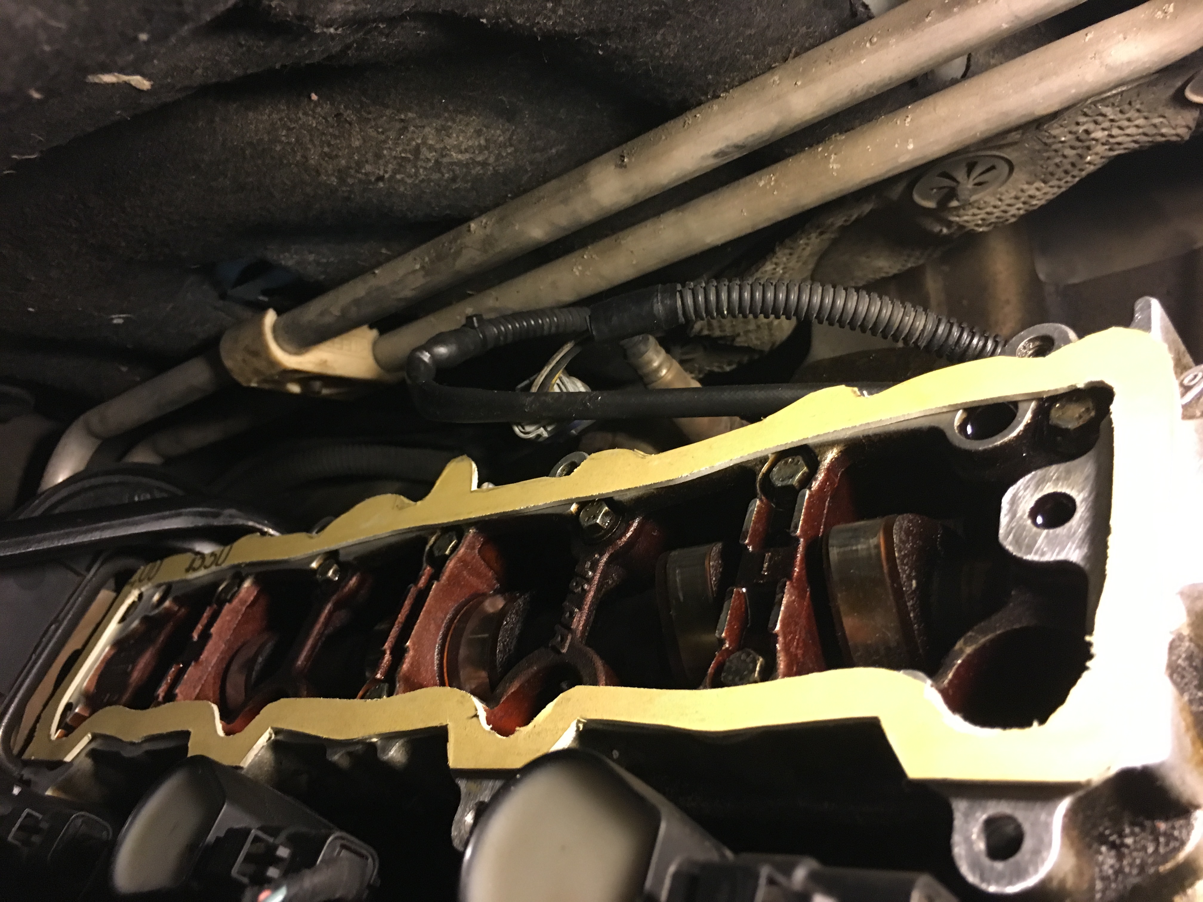

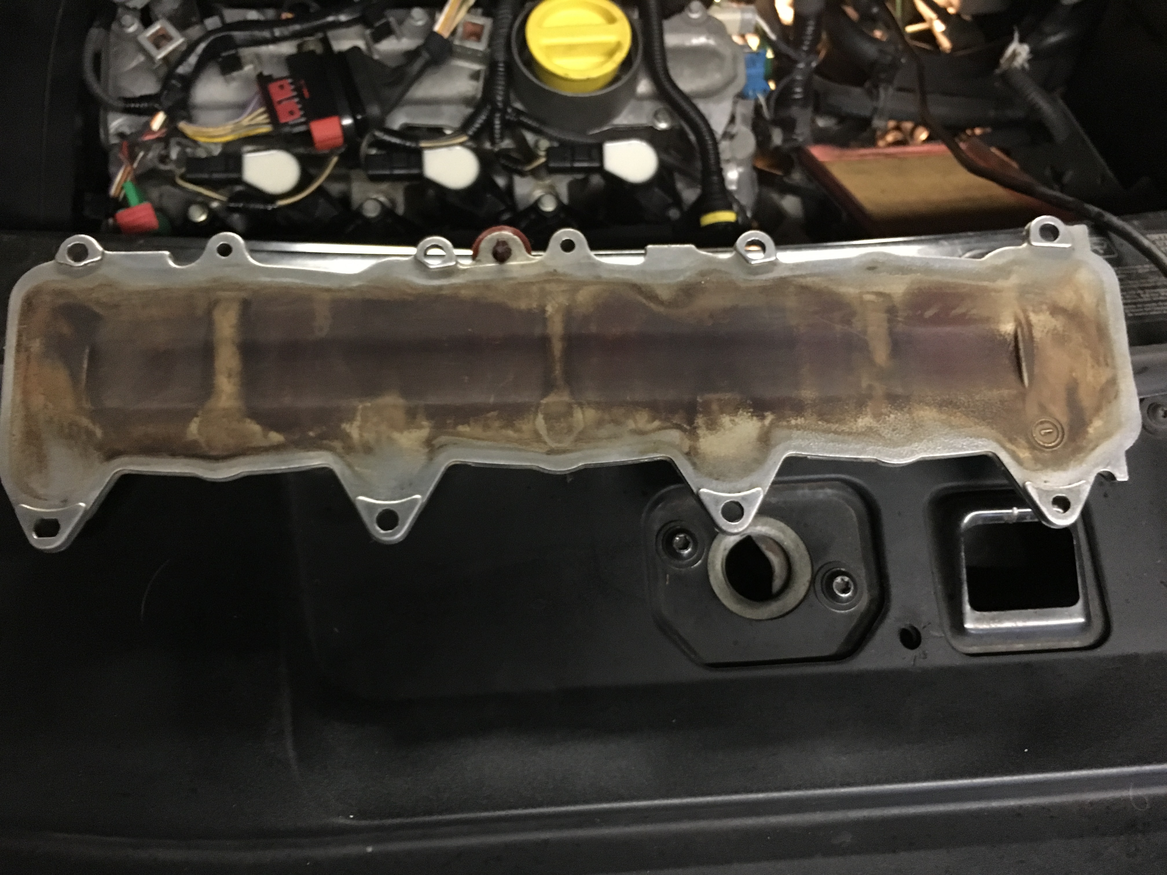

Je viens de sortir le cache alu arrière qui fuit et sans le joint d’origine.
Je vais chercher demain ce joint en liège.

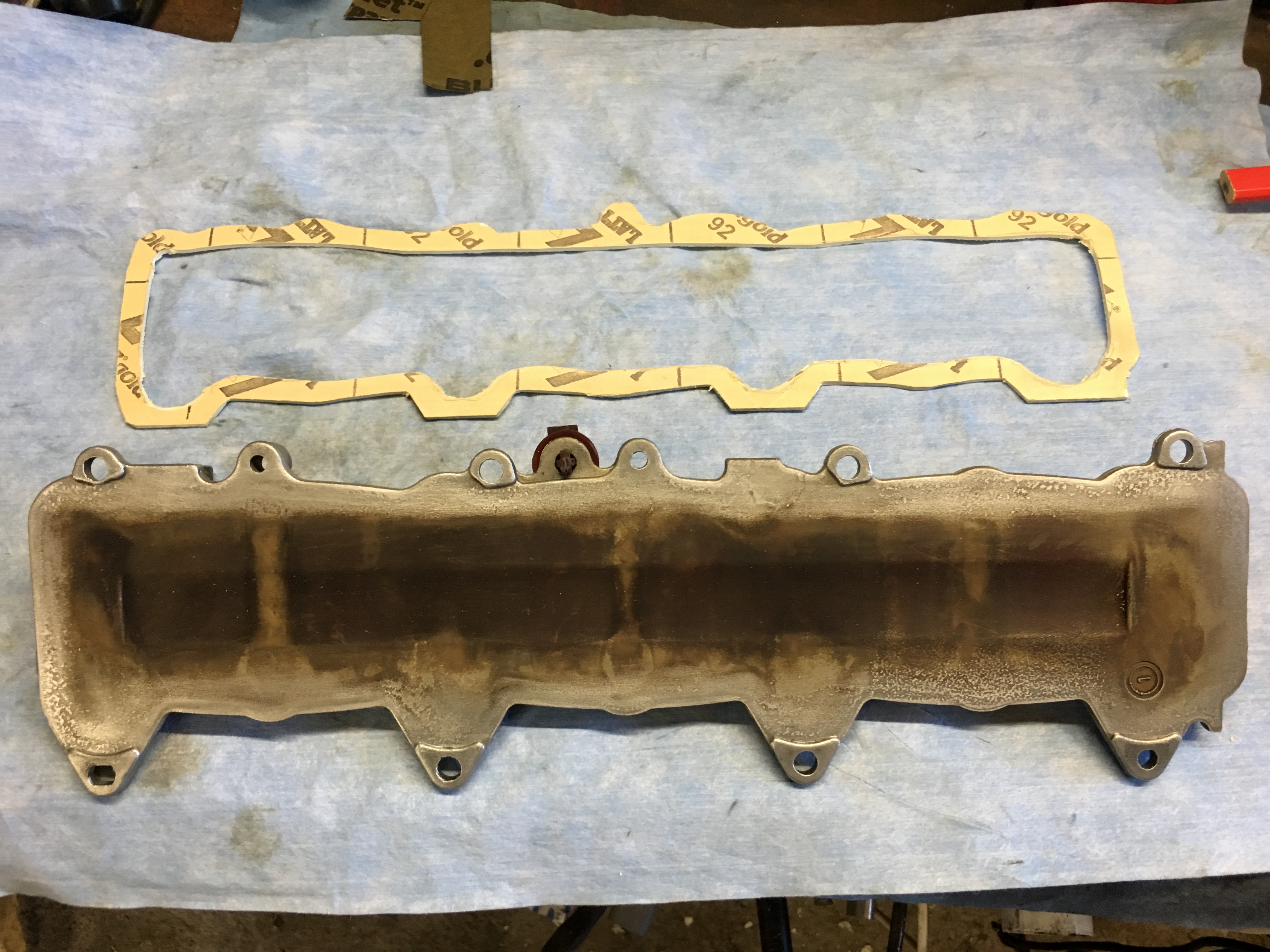

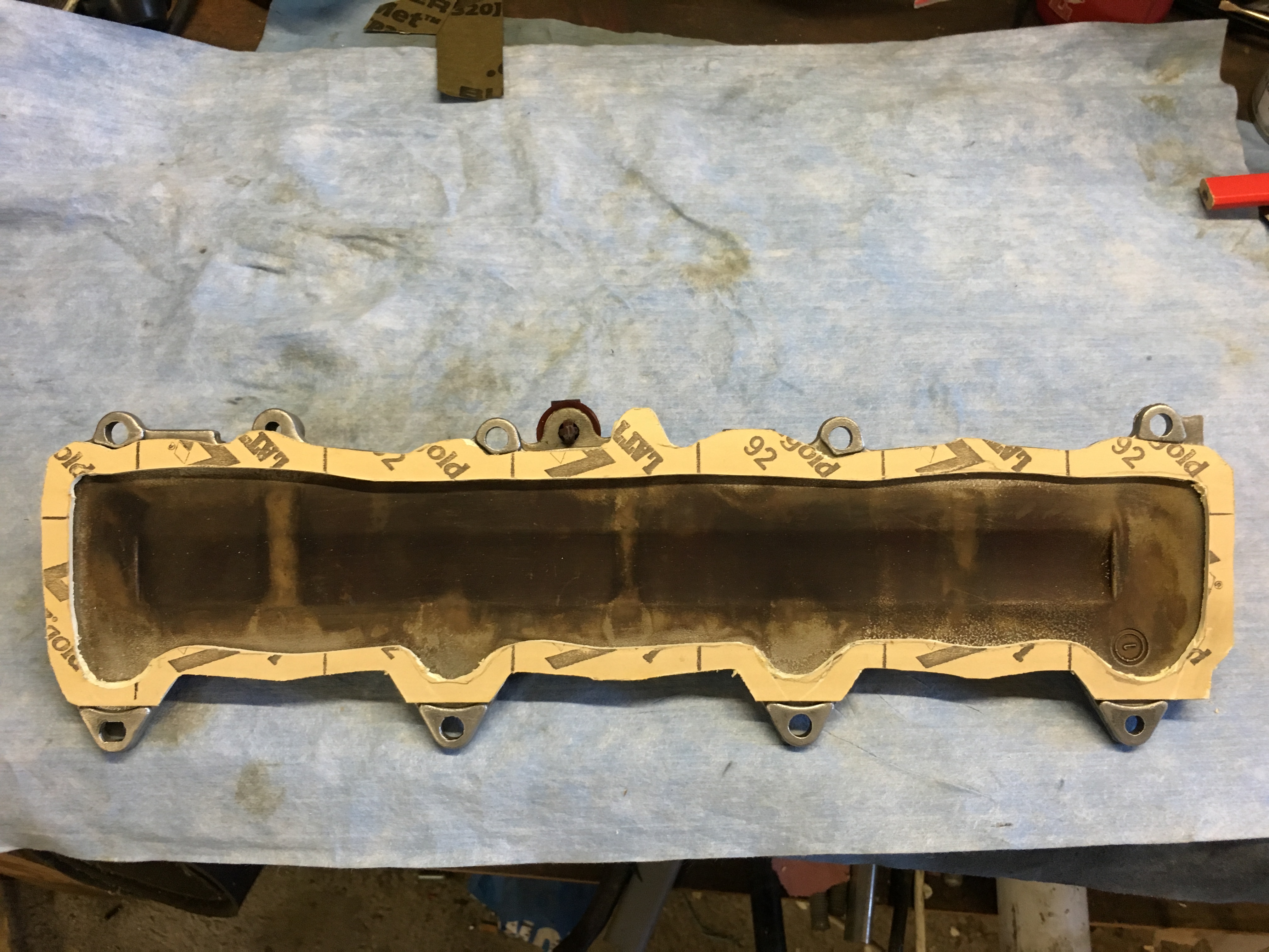

Mon fournisseur m’a conseillé une plaque de lattygold 92 en 2mm.
J’ai découpé suivant le cache alu et laissé entre 5 et 8mm sur le tour.
J’ai bien nettoyé les 2 surfaces et il ne reste qu’a Remonter.
Votre avis sur la largeur et est ce que vous rajouteriez une petite couche de joint en plus ?
Messages : 1884
Re: [Fiche:96] Réfection joint cache arbre à cames V6
Je crois que ce produit est anti-adhérent et l'ajout de pâte joint ne doit pas améliorer la chose. Si les surfaces sont bien planes (sans trous ni bosses) yapluka, et l'on croise les doigts pour toi :!: C'est toi le testeur... :wink: :arrow:

Bon, ben, le testeur est dans la MER.. !!!
je joint étant trop épais et le cache alu très cassant, une des fixation à cassé nette et donc ce foutu joint fuit au niveau de cette fixation.
je suis donc à la recherche d'un cache culbuteur arrière en alu et si possible avec le joint fourni. :cry:
