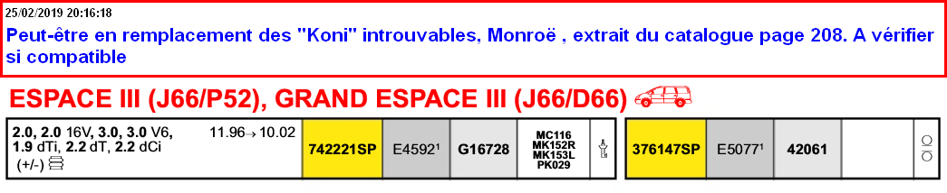

Re: [Amortisseurs] Alternative à Koni ?
Sans doute possible, mais pas réglable, il me semble que cela a été réalisé par plusieurs captains :!: , mais SGDG

Merci pour ce retour, les G16728 sont à 100 balles les deux sur les sites de pièce, ca vaut le coup !

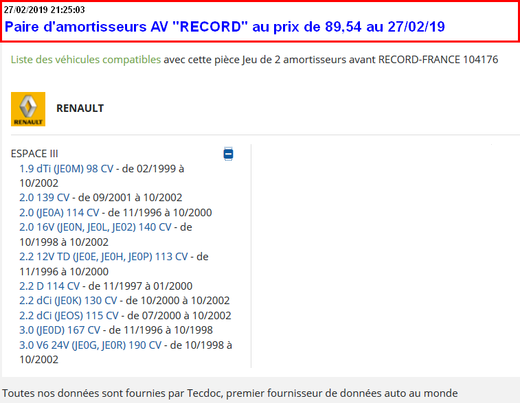

En complément et moins cher, chez "Web deal Auto.com", il y a aussi AV et AR en "Record", ou plus cher "Sachs" :
Pour les AR à 77,68€ réf:004241, si cela va bien :?: , faut vraiment pas sans priver :!: :wink:

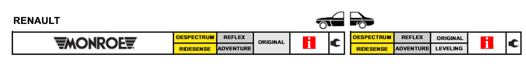

Hop, amortisseurs Monroe posés à l'avant (G16728 ) et à l'arrière (42061) ! :wink:

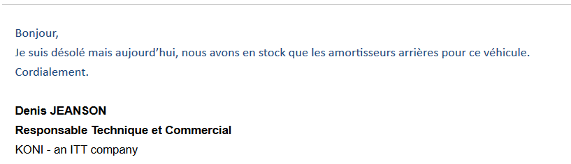

Messages : 1884
Ayant laissé un message chez KONI,pour les amortisseurs de nos vaisseaux, voici la réponse reçue ce jour:
Le site de ce fabricant indique depuis des mois :une mise à jour de leur catalogue et invite à revenir pour voir! Ce qui à motivé mon message de demande, dommage :!:

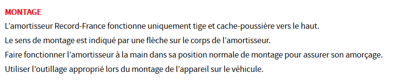

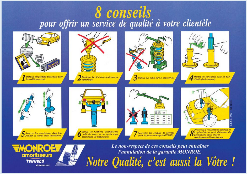

Cette phase de "sautillement" à peut-être une explication :idea: , car à l'époque ou je pouvais vérifier le bon fonctionnement d'un amortisseur(il y a fort longtemps), j'avais remarqué que le fait d'avoir stocké un amortisseur hors de sa position "debout" et dans le bon sens, perturbait son fonctionnement. Le bon fonctionnement revenait , le temps que l'huile qui avait migré hors de sa zone d'utilisation normale, reprenne sa place et tout rentrait dans l'ordre. Après questionnement d'un constructeur, celui-ci m'avait confirmé que le stockage avant montage, verticalement, était nécessaire...C'était en 75 et sans doute/peut-être encore valable aujourd'hui :wink: . Qui pourrait confirmer :?: si c'est toujours en vigueur...Brio sans doute :arrow:
Messages : 1884
Il semble bien que la réponse soit là , pour l'amorçage:
