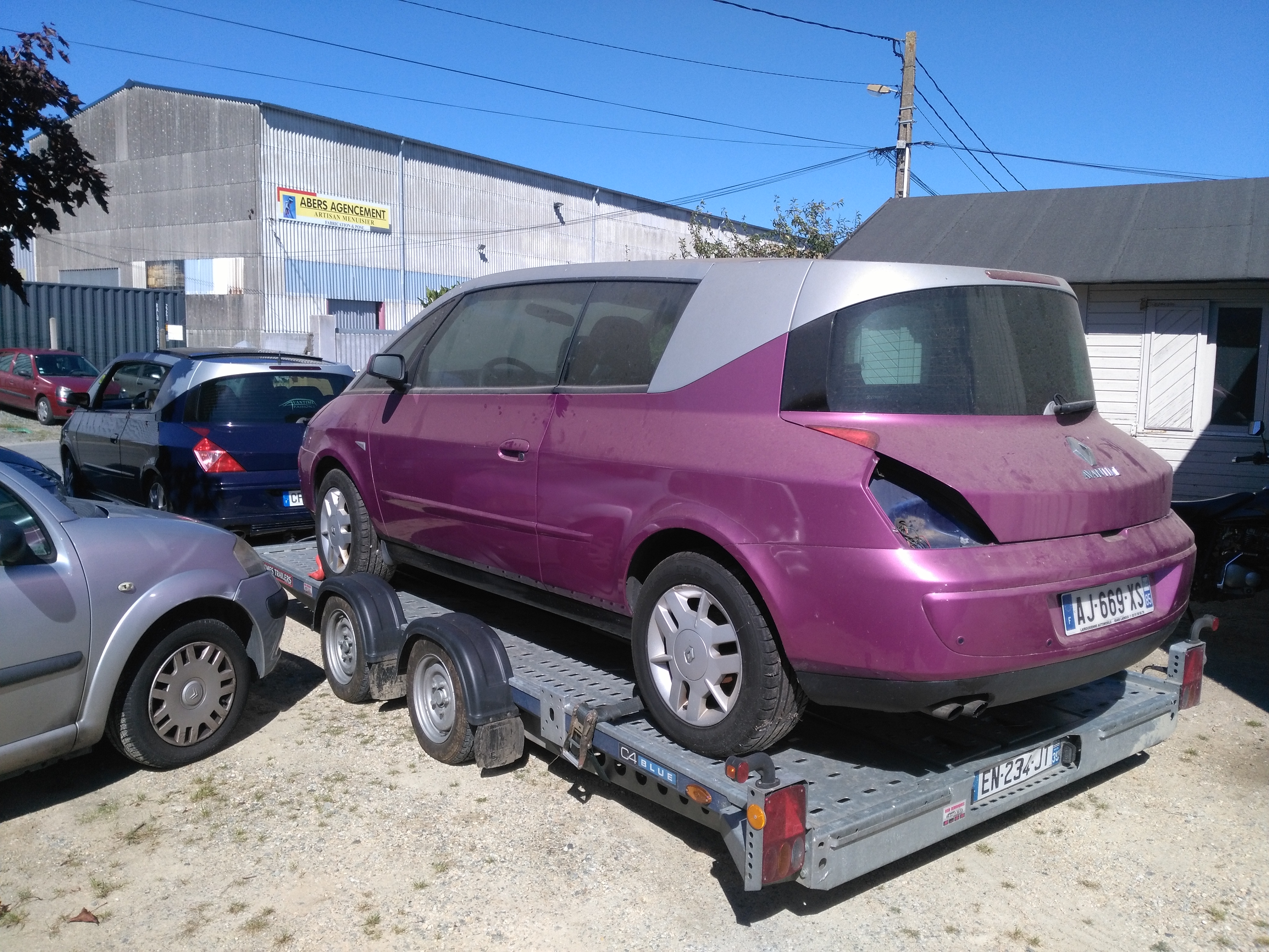

Re: Conso....
Remorque 160 kg ???
Tu deviens sage !
Ah...
Ok...
160kg... c'est le poids de la remorque à vide !
Tu deviens sage !
Ah...
Ok...
