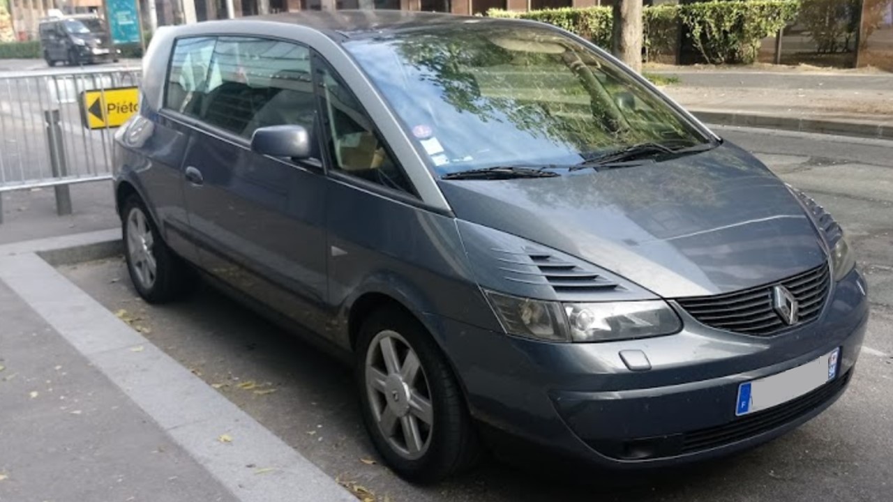

Et voici l'unique photo pour l'heure. Demain je tenterai d'en faire plus.
J'attaque demain pour la rénovation.
Interrieur :
- remise à neuf des sièges cuir sahara (produits ALTA en cours de commande)
- réinstallation chargeur CD (en cours)
- champouinage de la moquette (demain si le temps le permet)
- covering alu brossé des baguettes (en cours)
- suppression plastidip et réfection peinture beige (en cours)
- réparation fermeture cendrier (en cours)
moteur :
- vidange moteur + boite (mes vitesses passent très difficilement)
- support moteur + boite + reprise de couple (le moteur tombe à chaque changement de rapport)
- distri et embrayage (à voir)
je ferai des photos si cela interesse
