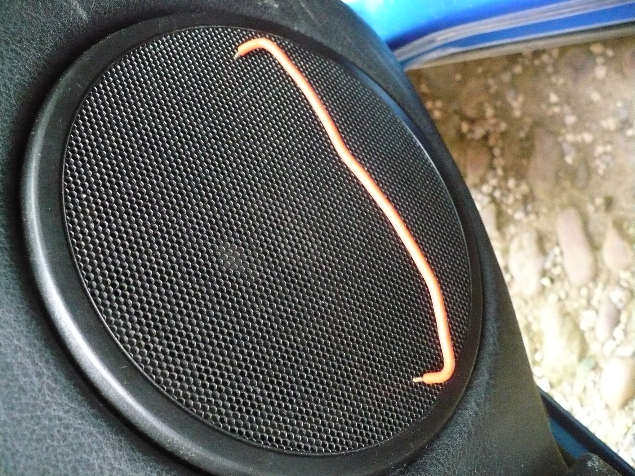

C'est tout bête mais ces fichus caches haut-parleurs sont souvent galère à démonter ou remonter. :mrgreen:

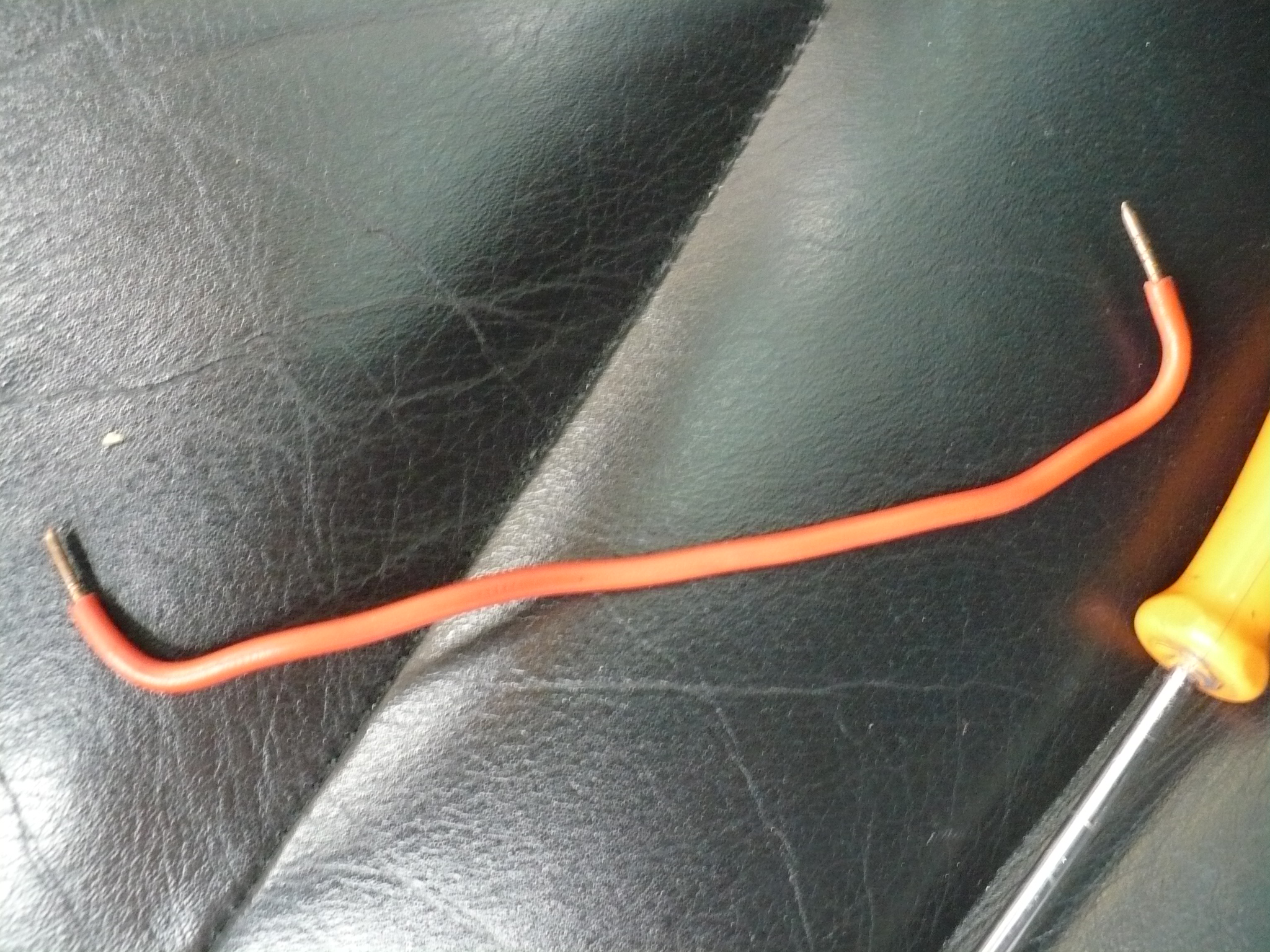

Voici un outil pas cher pour se simplifier la vie, un morceau de fil électrique rigide en 2,5, dénudé aux deux extrémités sur 10 mm.
Piquer dans les trous et tourner pour dégager les fixations.

Merci pour l'esprit partage de cette astuce :!: :wink:
Re: Démontage cache HP
Voilà un truc simple et efficace....car c'est toujours la galère pour verrouiller ces fichus cache HP.....merci pour le partage :wink:
