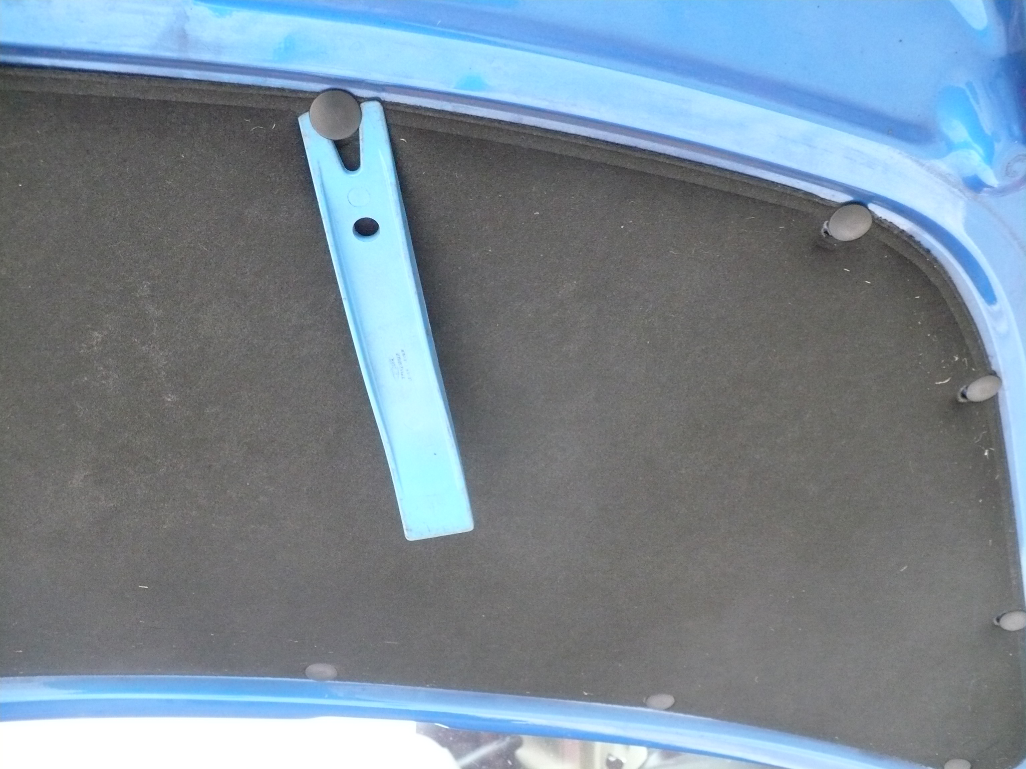

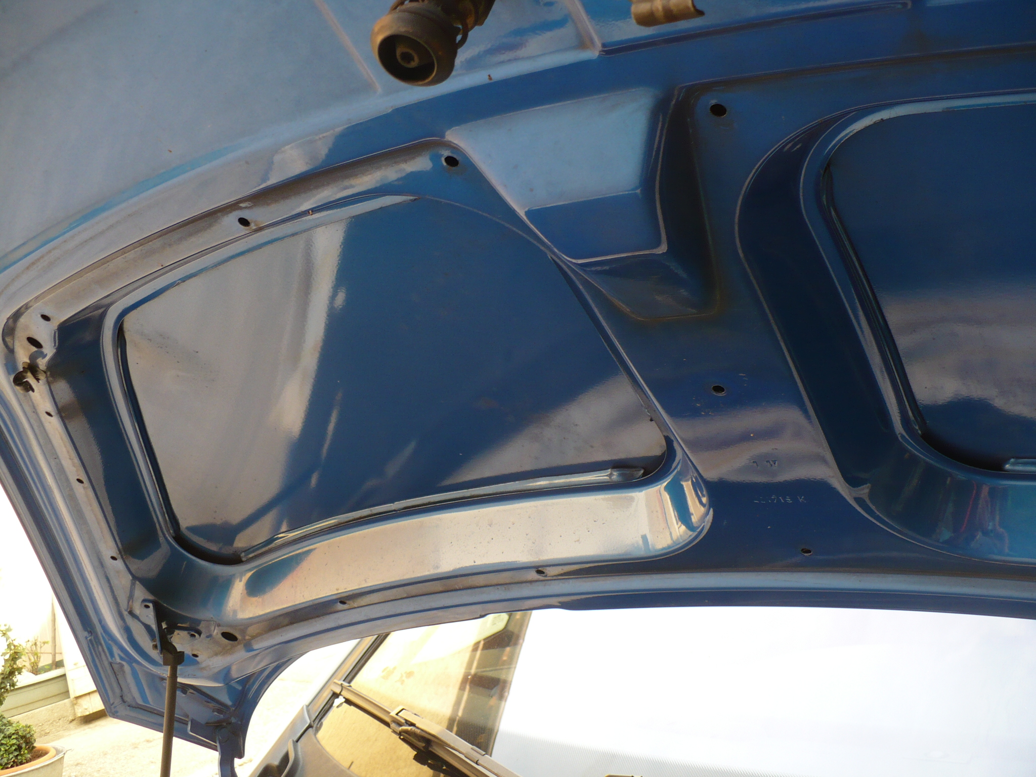

A l'occasion du démontage de la garniture sous capot, j'ai pu constater que les économies s'étaient insinuées jusque sous le capot. :evil: La garniture ne fait que 3mm et la to^le du capot est à nu derrière.
Avant de remonter la garniture, j'ai donc collé deux plaques d'insonorisant de 30mm piquées, à la casse, sur une Mercedes dans le vaste logement laissé libre par l'épaisseur des renforts de capot.
Une fois tout remonté, rien n'est visible.
Je n'ai pas l'oreille assez musicale pour déterminer si le bruit du moteur est assourdi mais je ne pense pas que cela fera du mal. :mrgreen:

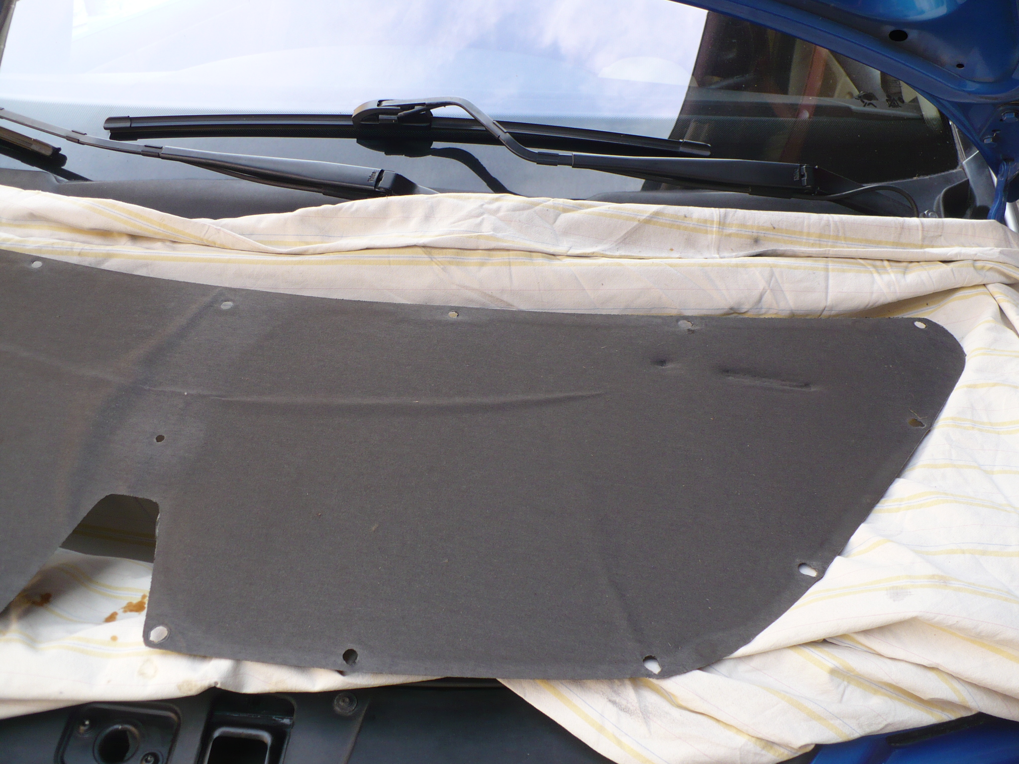

On dépose la garniture:

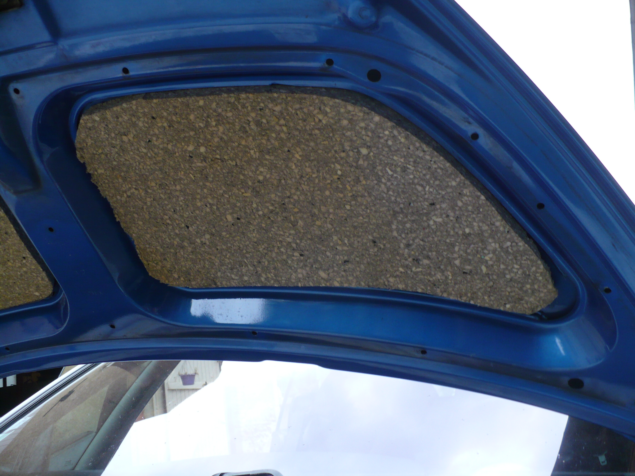

Et on colle une bonne tranche d'insonorisant dessous avant de refermer:
Messages : 1885
Re: Insonorisant capot
Cela ne peut pas nuire, et par contre je constate que l'insonorisant fait comme quasi tous les "caoutchoucs", et idem sur mon camion : il rétrécit au fil des ans :shock:
