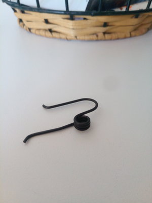

Hier, j'ai remplacé la moquette beige pour une noire de mon Avantime, sans problème.
Au remontage, .... j'ai trouvé un petit ressort posé près la console centrale.
Un mystère, car les 2 ouvrants -cendrier et sono- ont leur ressort en place et ils fonctionnent parfaitement.
Quelqu'un aurait une idée de son emplacement ?

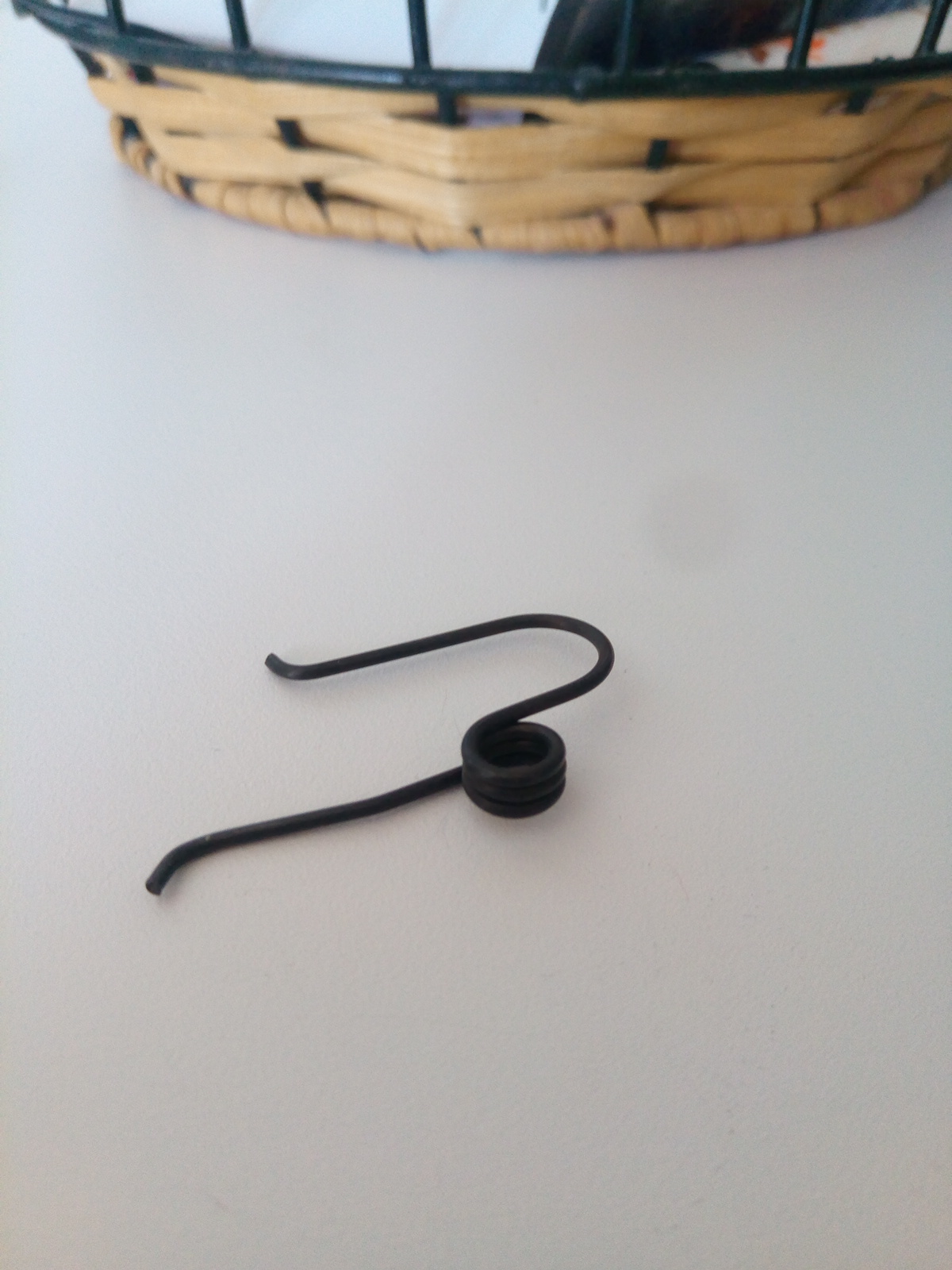

Manifestement, ce petit ressort servirait au cendrier.
Une fois posé dans son logement, le cendrier ne se coince plus une fois au fond, mais remonte.
Quelqu'un pourrait-il vérifier dans son Avantime, si ce ressort est visible à ce niveau.

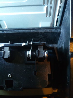

Re: D'où vient ce petit ressort
Je te confirme c'est le ressort du cendrier....

VLNC1962 a écrit : ↑11 mai 2018, 08:11 Je te confirme c'est le ressort du cendrier....
Salut
Et tu saurais comment et où il se fixe ?

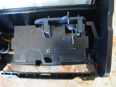

Et Voilà

VLNC1962 a écrit : ↑11 mai 2018, 11:18 Et Voilà
Merci beaucoup. Je comprends mieux.
J'espère juste que l'ergo qui tient la partie centrale du ressort, ne soit pas cassé.

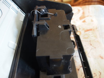

Je m'en doutais, l'ergo qui tient la partie centrale du ressort, est cassé. Grrrrr.
J'imagine qui faut remplacer toute la partie en plastique....ou tenter de bricoler une pièce de remplacement.
En regardant la photo apres ta réponse, je me suis aperçu que mon ergot était tordu et lorsque j'y ai touché, il a cassé net !!! Je vais repercer et mettre un axe en ferraille pour remplacer !! Encore une modif de plus pour faire vivre notre cher vaisseau.... :mrgreen:

VLNC1962 a écrit : ↑12 mai 2018, 02:47 En regardant la photo apres ta réponse, je me suis aperçu que mon ergot était tordu et lorsque j'y ai touché, il a cassé net !!! Je vais repercer et mettre un axe en ferraille pour remplacer !! Encore une modif de plus pour faire vivre notre cher vaisseau.... :mrgreen:
Au moins, je ne suis pas le seul avec ce souci :cry:
J'imagine que tu finiras cette bricole avant que je n'attaque... C'est même certain.
Pourrais-tu poser une photo de ton travail fini, histoire de voir comment de plagier et d'éviter de tout bousiller.

Et voilà.
Cendrier réparé....et fonctionnel.
Merci encore pour ta contribution photo VLNC1962
