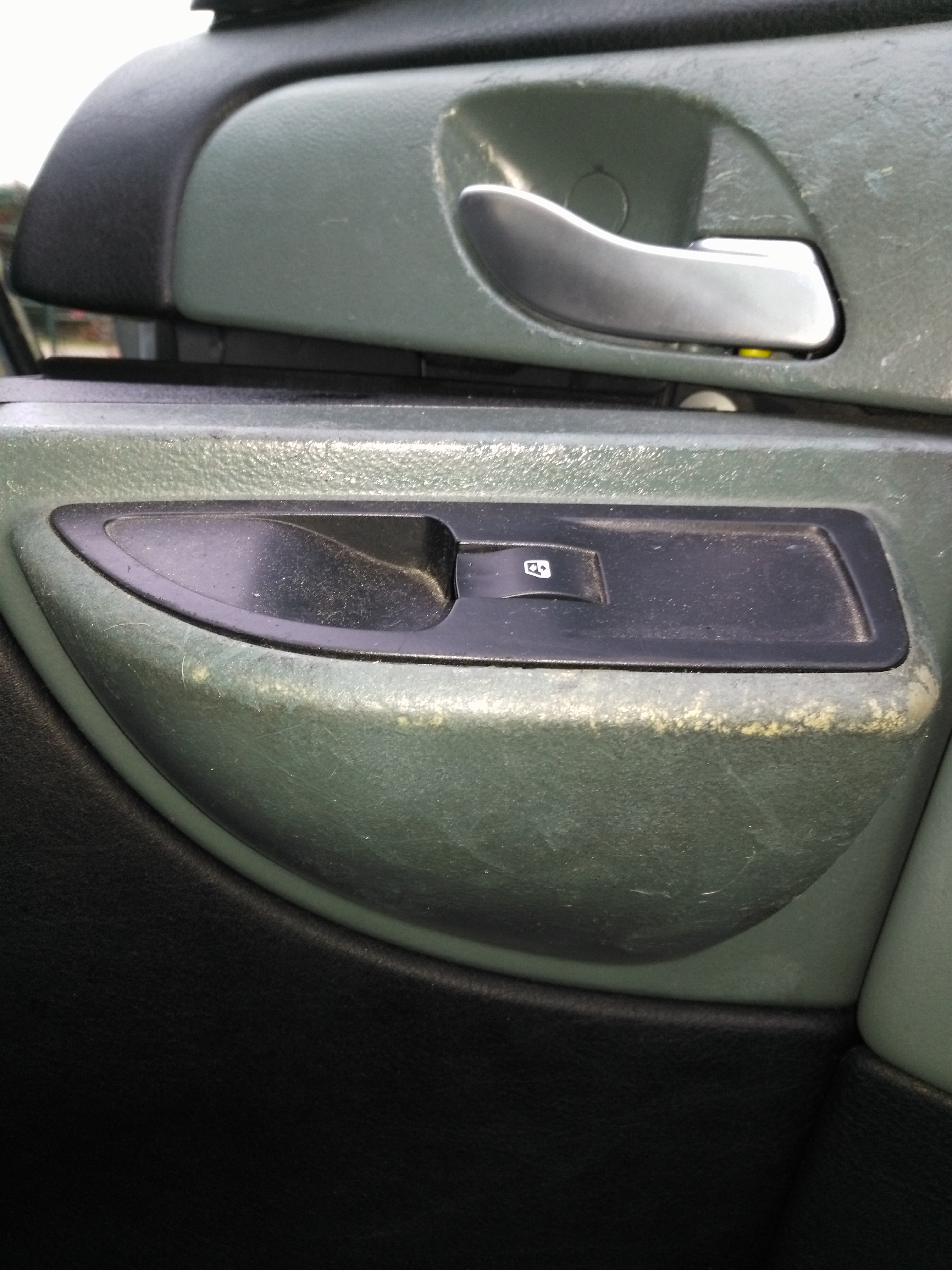

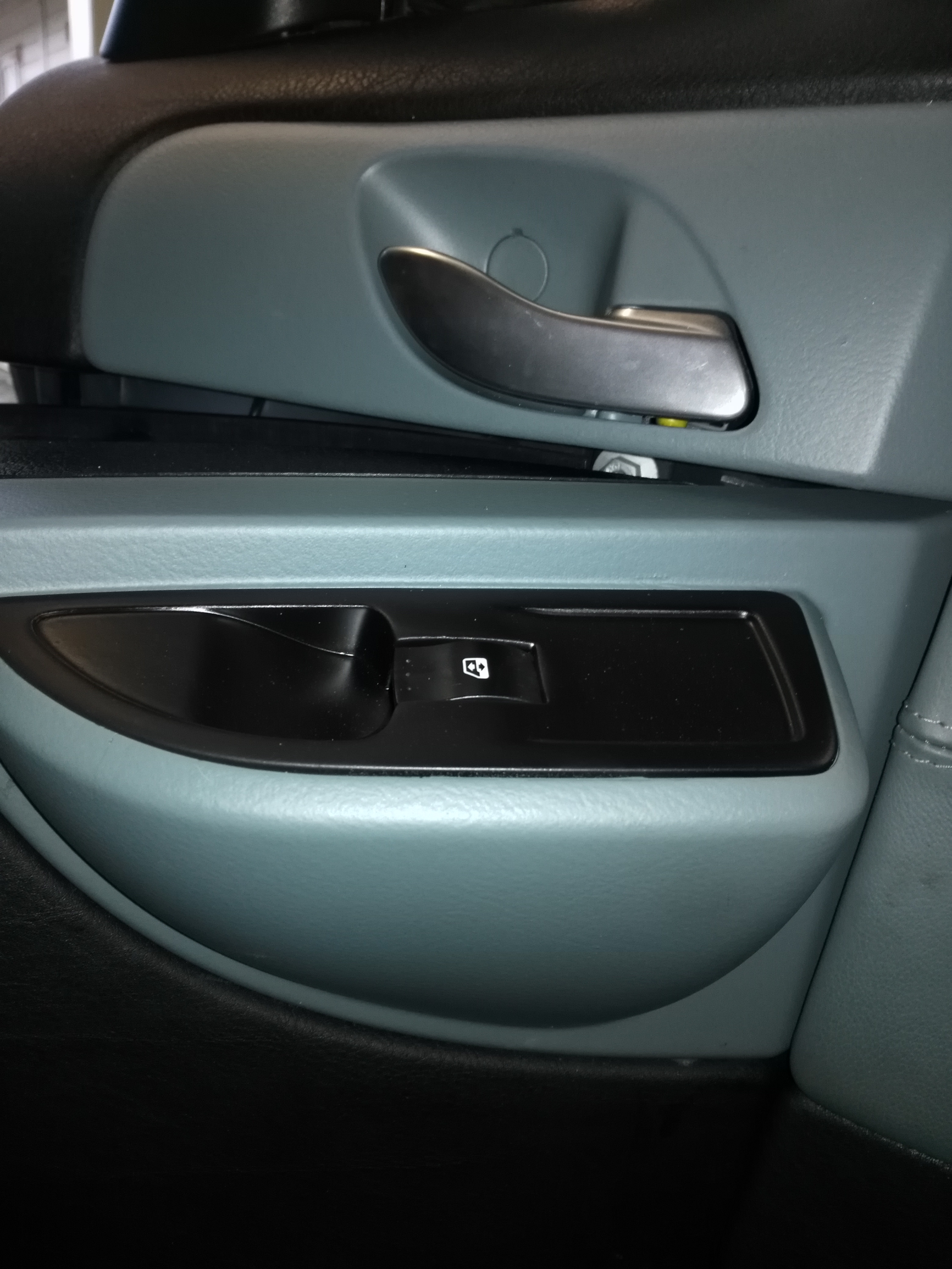

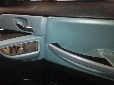

Je viens de rénover l'intérieur de mon V6 BVA PE2 Vert Amazonie qui sera bientôt en vente !
J'ai fait faire la couleur du cuir et voilà ce que ça donne, c'est plutôt pas mal !

Pas mal du tout , tu fait ça avec quel produits ?

Pas facile de s'accorder avec la teinte Amazonie existante.
Jolie résultat au final

C'est magnifique !
Faudra que je le fasse un jour...

Je fais ça avec une peinture que j'ai faite faire par scan. C'est vraiment pile poil la bonne !
J'en ai 4 autres bombes en stock !!!

C'est Nickel Fabrice! Utilises-tu un primaire pour plastiques ?
Et comment décapes-tu l'ancien revêtement ?
Re: PIT STOP ATELIER
Lave vaisselle puis acétone léger avec un chiffon doux pour ne pas virer toute la granulométrie, puis un après en bombe beige puis peinture, 2 ou 3 couches en bombe et ensuite un verni mat, une couche. J'en profite pour recoller tous les bouts d'ABS car ça vieillit assez mal, ça devient assez mou avec le temps
