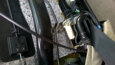

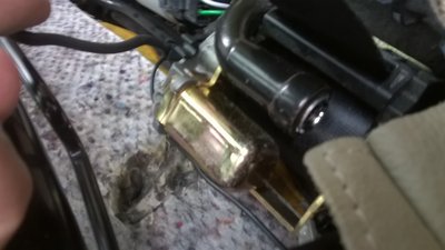

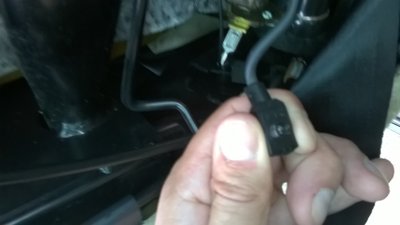

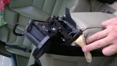

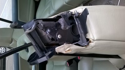

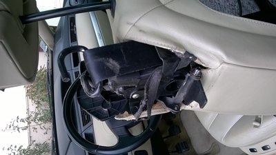

Bon, bah depuis un bon mois, j'ai le temoin allumé en fixe.
Defaut vu avec la clip d'olive78: enrouleur de ceinture siege conducteur CO (contact ouvert)
Après vérification et renforcement des connecteurs jaunes et rouge sous le siège, j'ai déposé la poche aumônière pour accéder à l'enrouleur; qui, je precise; a déjà été changé il y a quelques années. Le connecteur ne tenait pas bien. Une pichenette et il se debranche... du coup, je l'ai attaché branché avec un colier autosserant. Mais ça ne suffit pas, le temoin reste allumé...
Questions
l'un de vous sait il si un enrouleur droit se monte sur un siege gauche ?
L'un de vous en aurait il un à me preter dans un premier temps pour continuer mon diag ?
Reference piece : 5025372475
Re: temoin airbag allumé
Quelques photos pour vous montrer comment c'est fichu la dedans.
