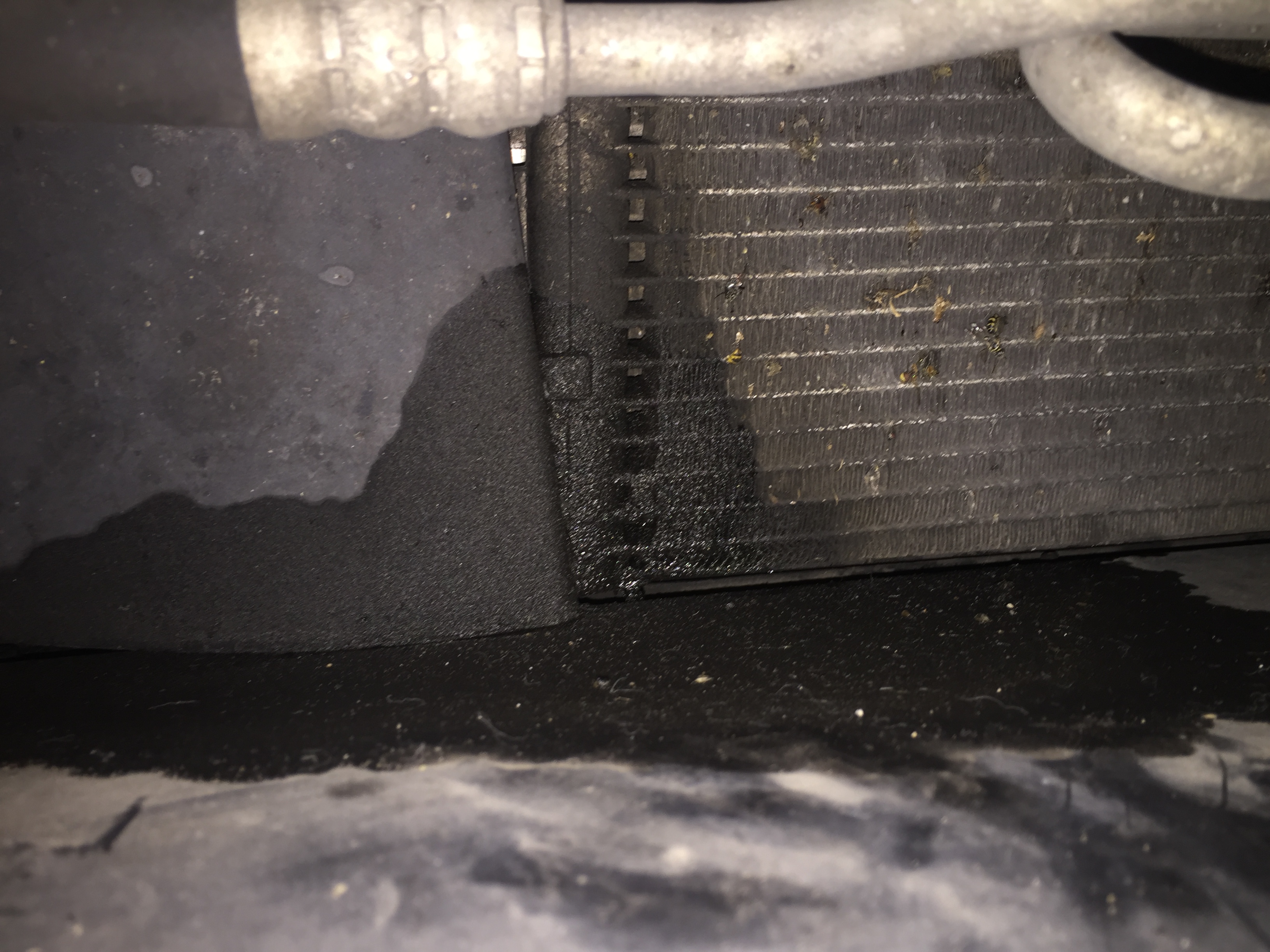

En démontant ma calandre pour la repeindre, j ai remarqué qu il y avait une tâche de fluide en bas à gauche du petit radiateur, le premier, celui en contact direct avec l air.
À quoi sert ce radiateur? Que je sache le niveau qu il me faut vérifier.
Des solutions de réparation?
La fuite a l air assez grasse.

Ça a l'air vraiment gras, tu as regardé de l'autre coté, ça peu être une pulvérisation de gras du moteur, ou un échangeur percé....

Problème d'intercooler percé
Si besoin pour le démontage voir le fiche de Dogboy
http://forum.avantimepassion.fr/viewtop ... f=9&t=5478
