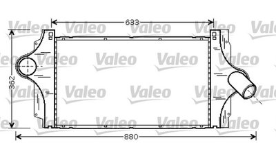

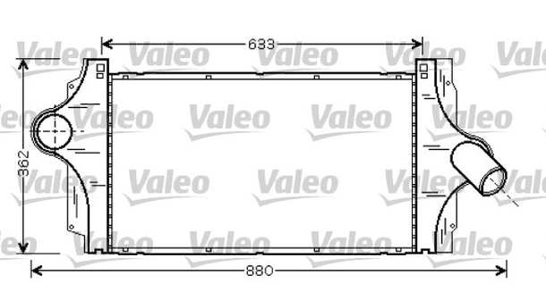

Bonjour, cela va peut être aider, moi j avait exactement la même chose, ça fait 1 an que ça traîner, je suis allé 2 fois chez Renault, et franchement c'est des bon à rien, il n on jamais trouvé les mêmes pannes, résultats changement du débitmètre, de la vanne egr et ensuite je suis allé chez un petit garagiste du coin, bingo, il a fait toute sa formation sur dès avantimes, ils les connais par coeur, e, 30 secondes il ma trouver la panne, il s agissait de l échangeur air intercooler, je l'ai changé hier, et tout est revenu dans l ordre, que du bonheur plus besoin de couper le moteur et de reppartir, quand au pièce je les ai trouvé à la casse et chez un particulier sur un espace 3 mais attention sur l échangeur il faut que la sortie soit incliné vers le bas, franchement pas près de remettre les pieds chez Renault sa ce dit concessionnaire et sa ne connais pas ses véhicules. Je précise que j'ai tout changé moi même en une petite matinée et où à à à à c est le pied de retrouver sa vraie voiture avec ses 150cv
Re: Voyant injection dci allumé ( )
Hello fidgi53, merci de ta réponse, et serais tu me dire si c'est cette pièce la
sur les photo.
sur les photo.

Remplacement de l'intercooler, le tuto est ici: http://forum.avantimepassion.fr/viewtop ... f=9&t=5478

Visiblement c'est un classique en ce moment. Je suis aussi passé par là au début de l'été. J'ai profité du démontage pour changer le radiateur d'eau.
