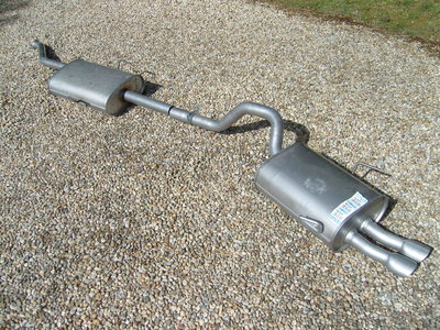

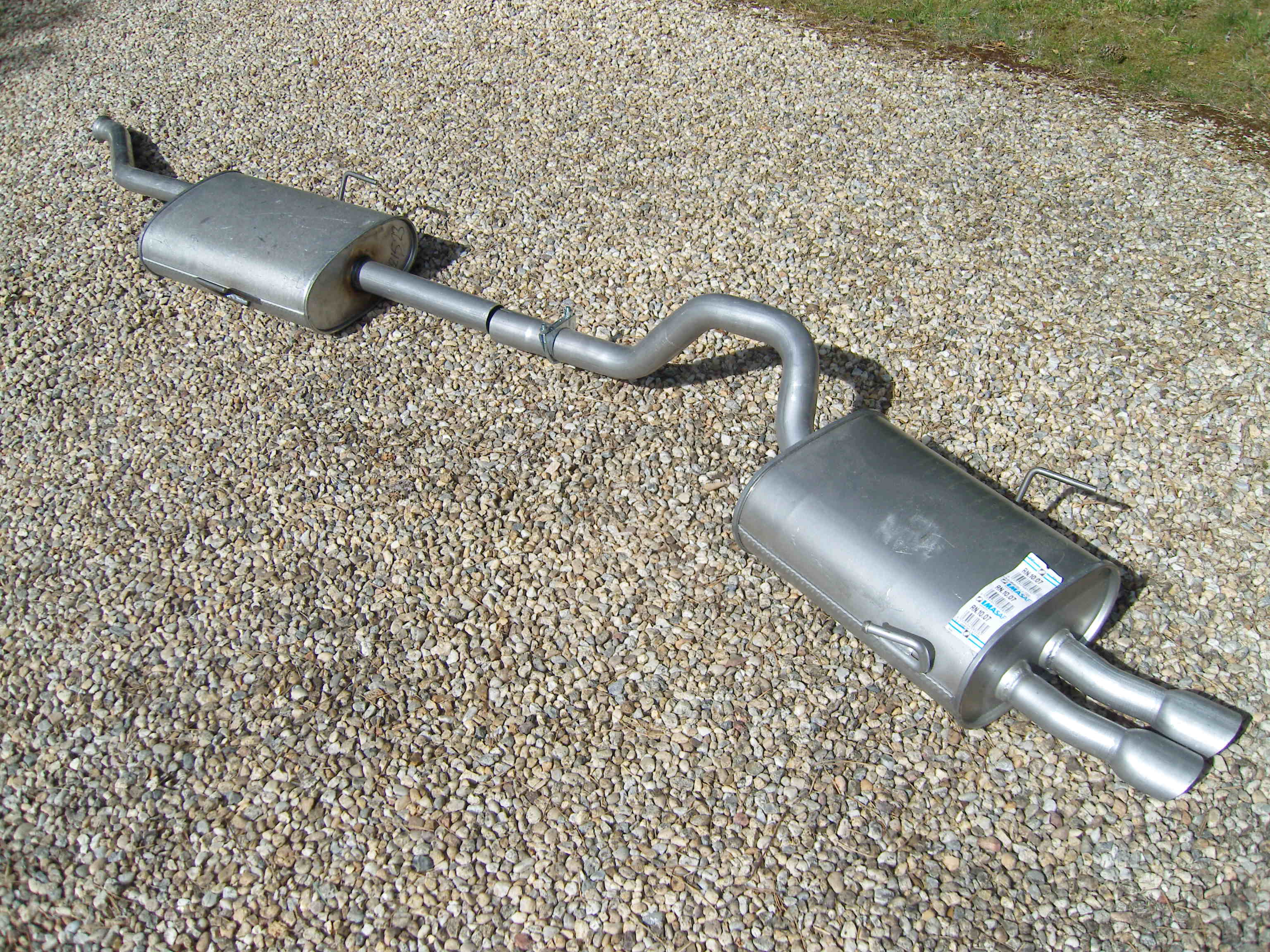

L'échappement de mon 2L était fatigué et devait être remplacé , voici chose faite ce jour suite à l'achat sur EBAY d'un Sil inter et Sil AR pour un tarif de 298€ TTC FDP inclus.
Pas cher , en sachant que les colliers et C/C sont fournis avec (Ceci en attendant l'aboutissement du travail à notre ami BRIO).

Super content du rapport Qualité/Prix, tout est fournis (Colier C/C) et le tout de bonne facture aux vue du prix.....

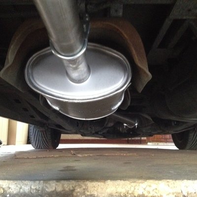

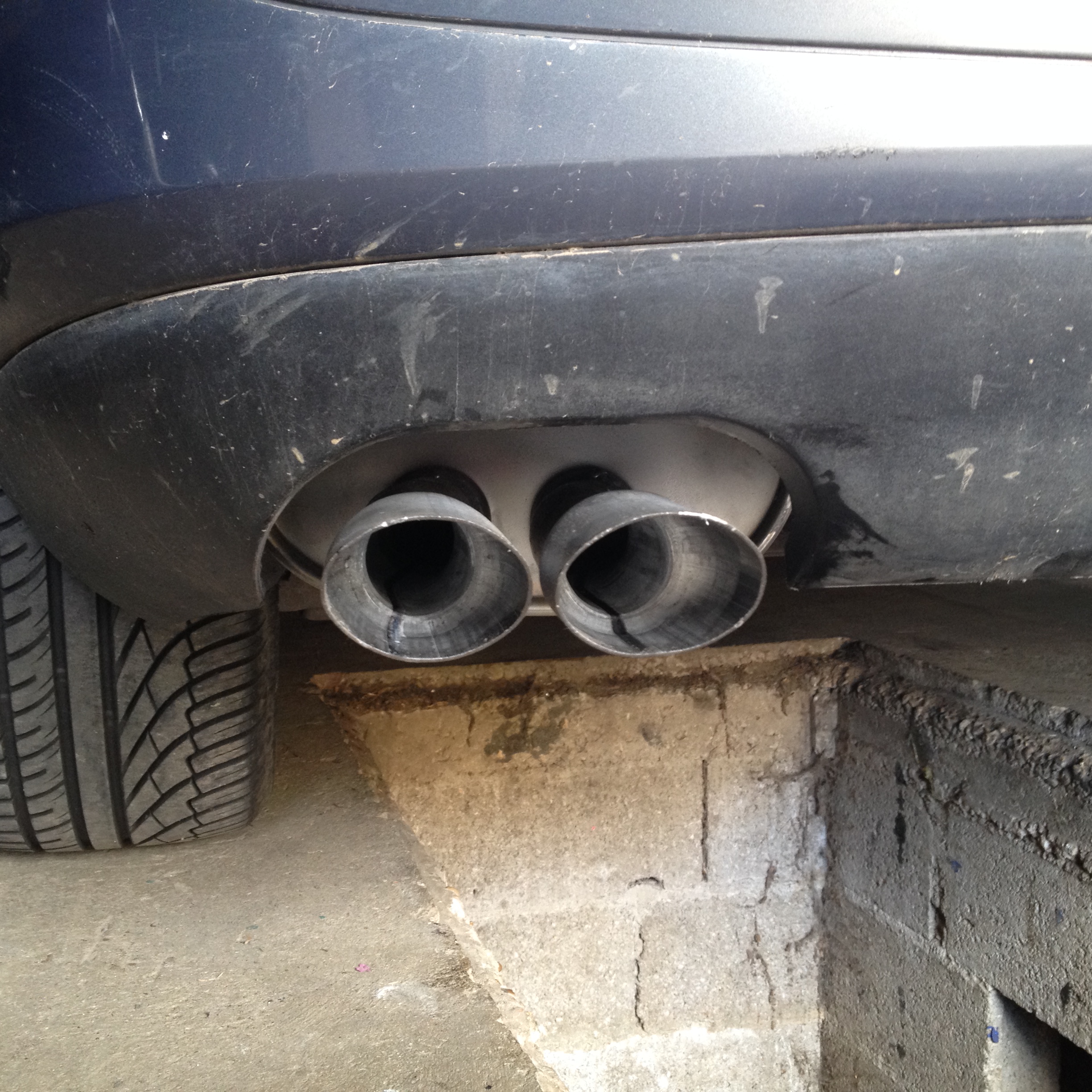

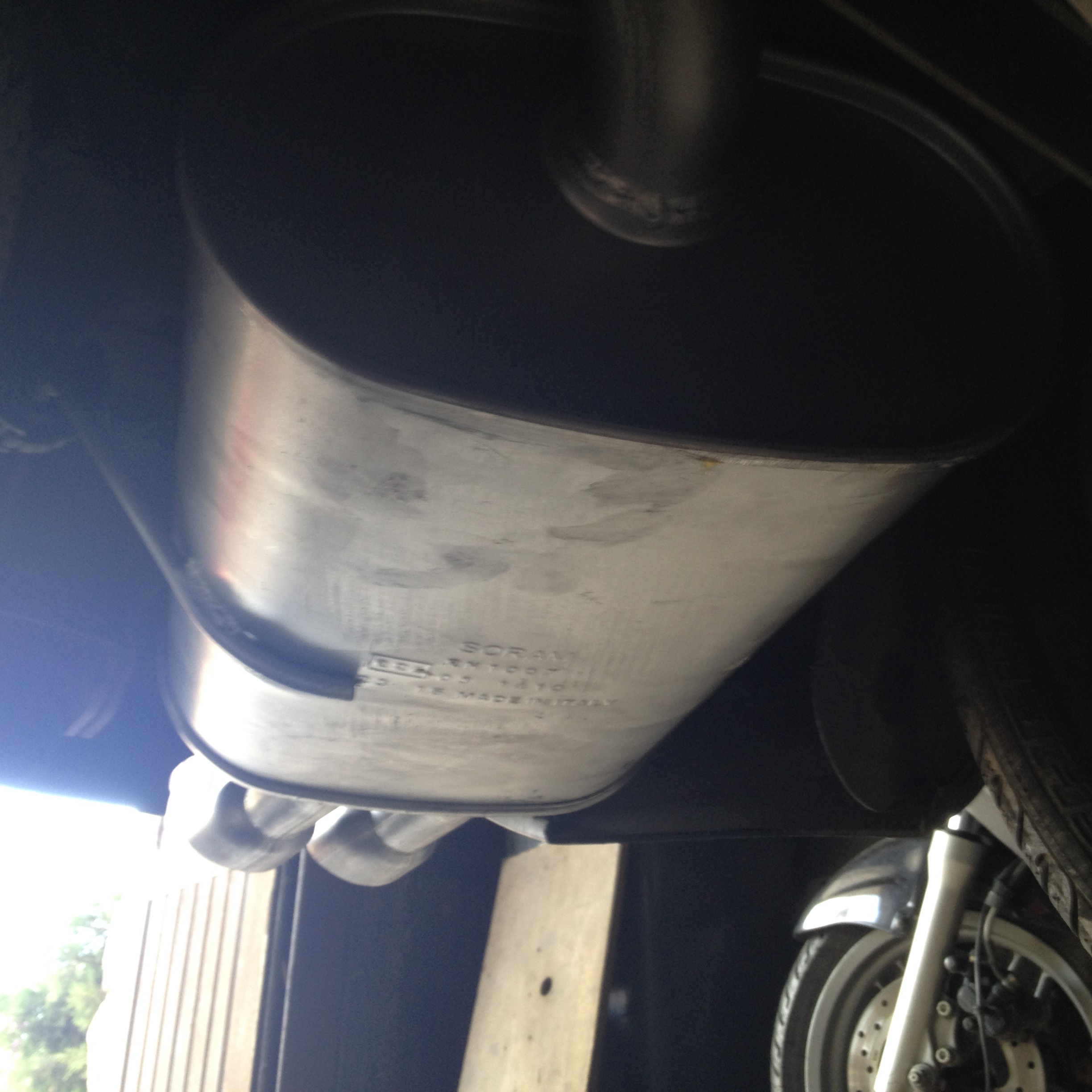

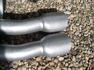

Mort de chez mort, je viens de terminer le changement de la ligne de silencieux sur le 2LT, le tout pour environ 200€, 1 arrière imasaf à 150€ et un intermédiaire d' Espace 3 à 45€. Fatigué je suis , mais satisfait, sauf des sorties imasaf ovales et pas très belles. Je pense les recouper avant cette partie expansée/ovalisée, pour remettre des tubes inox , qui seront moins voyants et moins proéminents, mais plus jolis. Le plus difficile, quand on fait cette opération sans pont, c'est les aller et retour sous la caisse pour monter/démonter et ajuster les tiges de fixations des suspensions élastique, pour que l'ensemble ne pendouille pas trop
Si l'on ne souhaite pas avoir les deux sorties qui dépassent de la jupe du parechoc, il est possible de recouper le tube de l'intermédiaire, la zone d’emmanchement dans la partie expansée/fendue du silencieux arrière, de plusieurs centimètres (2 à 5 environ et selon le montage), j'ai conserver cette sur-longueur, pour couper derrière l'expansion et emboiter des embouts inox,
