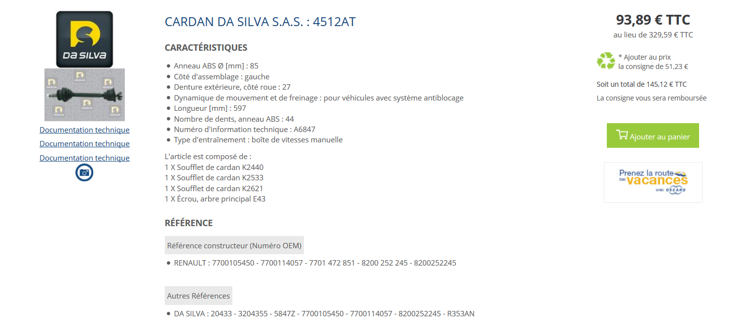

Et en faisant une recherche , j'ai trouvé cela .....
https://www.oscaro.com/cardan-da-silva- ... 43110-13-p
4512at.pdf
(42.26 Kio) Téléchargé 174 fois

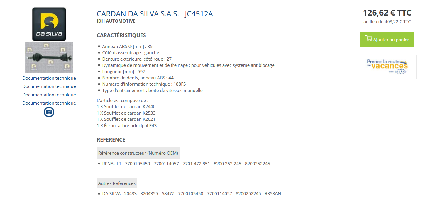

https://www.oscaro.com/cardan-da-silva- ... 87790-13-p
jc4512a.pdf
(42.27 Kio) Téléchargé 188 fois
bon ou pas bon ?
Re: Remplacement du cardan conducteur DCI
Un avec consigne , l'autre sans ....

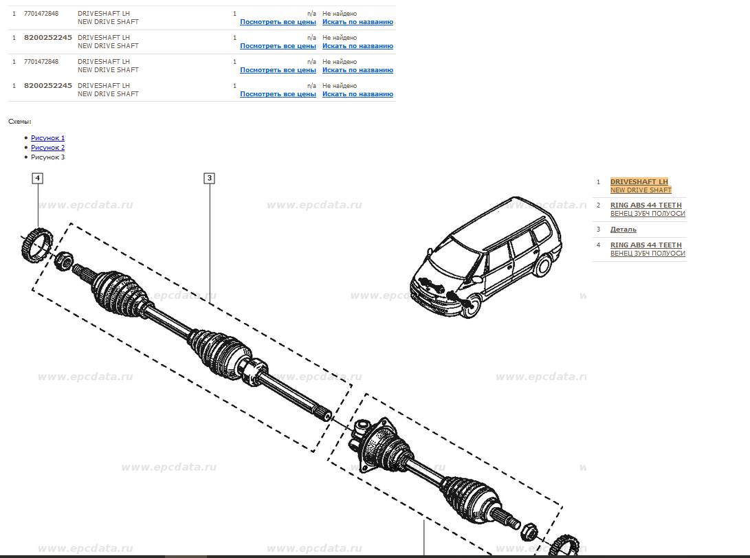

Cardan espace 3 identique ou pas ?
Messages : 849
Oui Mindoro donne la même ref pour l'espace 3 et l'avantime 8200252245 / 7701472848
